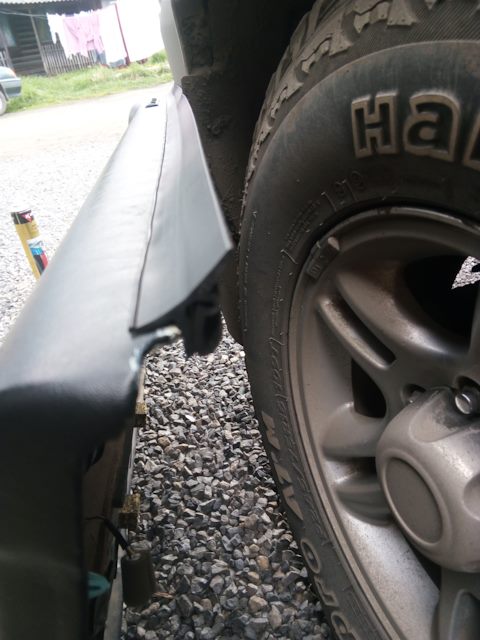

И так, имеются силовые бампера:
Передний бампер, сталь — от3мм до 12мм, вес 40-45кг.
— Съемная крышка лебедки, т.е. для монтажа и обслуживания лебяди, бампер снимать не надо.
— Буксировочные проушины с втулками, шакл в них не болтается, а сидит ровно.
— Светодиодные фонари, служащие как габаритами, так и противотуманками, в темноте замечательно подсвечивают обочину.
— Поворотники.
— Тешки для хай-джека.
Данный бампер предназначен для установки на автомобиль Тагер/Корандо с лифтом кузова 40мм (на 50, скорее всего, тоже пойдет). Переделке под другой лифт, не подлежит, т.к. бампер полностью цельнометаллический, без переходных болтовых кронштейнов.
Ещё, особенностью данного бампера, является возможность избавиться от "родных" блоков габарит-поворотник. Точнее, эти блоки (которые бьются при любой возможности) нужно будет снять.
Стоимость — 35тр.

Уж очень передний бампер нравится😇💪🏻
Чертёж бы🙄
Зачем?
Уж очень красиво получилось. Жалко.
Привет. Сам варил? А чертежиком не поделишся?))).
Делал сам.
нет, чертёжиком не поделюсь, ибо изготавливалось в единичном экземпляре.

"т.к. бампер полностью цельнометаллический, без переходных болтовых кронштейнов." это как? Из цельного куска чтоль? Или ты имел в виду, что крепеж вместе с ребром жесткости из одного куска выполнен?
ПыСы. Удачи в продаже.
В бампере есть шесть дырок, которые совпадают с шестью дырками на раме. Туда же вставляются шесть болтов с гайками и все это стягивается. Пересверлить дырки под другой лифт, как на колхозных бамперах, не получится, конфигурация плотная, с дрелью не подлезешь.
Matveich78
Я пофлудить.
Как правило, изготовители силовиков, делают отдельно "лодочку", и отдельно кронштейны на болтах. Сначала на раму цепляются на болтах кронштейны, потом, к ним на болты сажается сама лодочка, делается регулировка вверх-вниз. и уж потом затягивается всё.
Делается это всё, для удобства производителя, ибо не надо делать подгонку. Для пользователя, это оборачивается "съезжанием" креплений и последующей регулировкой. Осенью видел, два патрика с РИФовскими бамперами, дергали друг друга за бампера — у обоих "уехали" с креплений.
