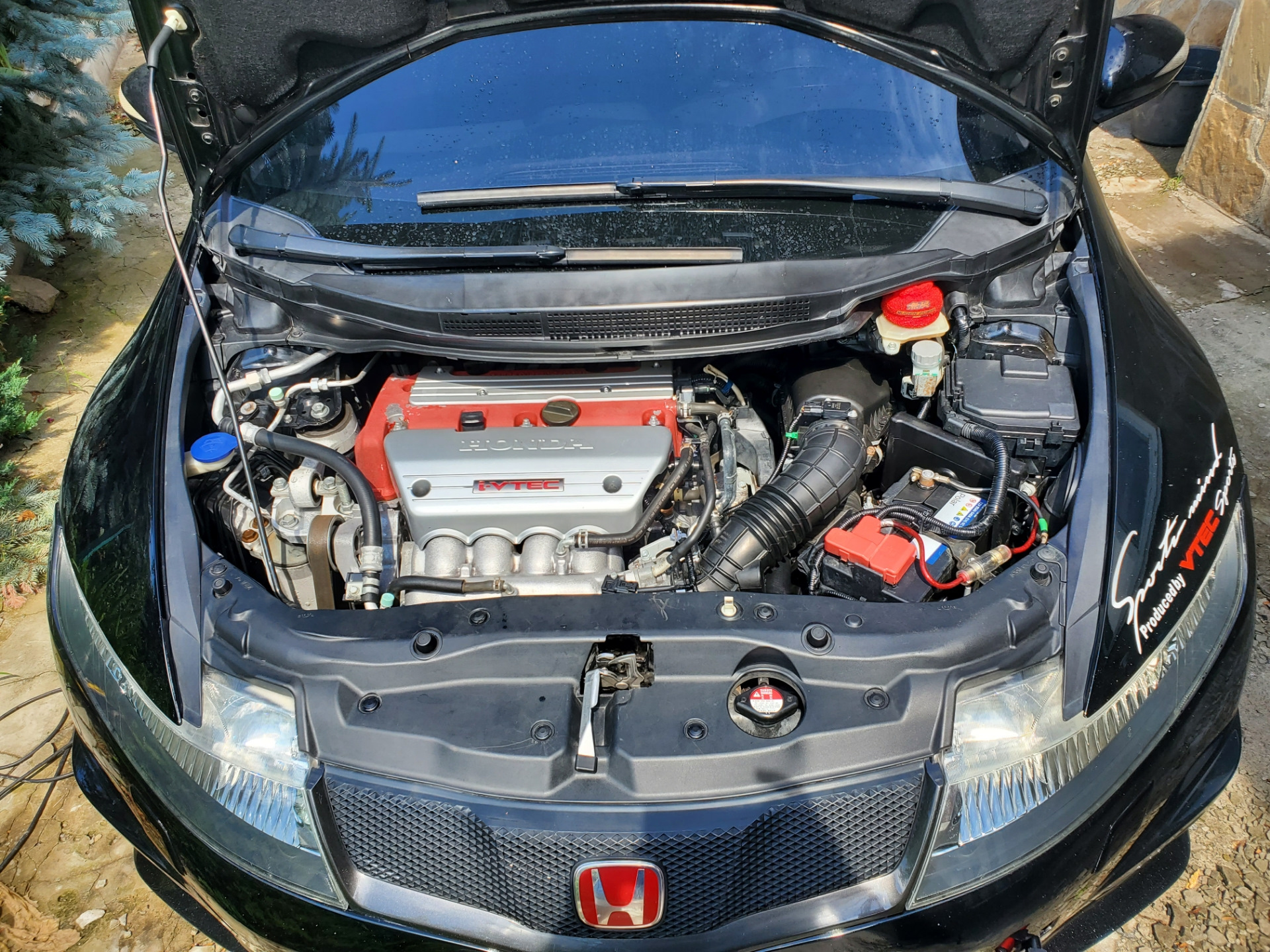

Раз в год когда тепло я всем своим машинам устраиваю банный день подкапотного пространства. Делается это элементоарно. Я всегда мыл движку средством К2 для моторов но в этот раз решил попробовать помыть силитом. Сразу скажу что и то и то моет хорошо как по мне то одного флакона к2 хватает на 2 мойки а силита ушла бутылка. К2 как вода и лучше затекает во все места силит же это пена которой хуже запшикивать как по мне. Так же К2 работает практически моментально от на несения минут 5 и можно смывать силиту нужно минут 15-20 постоять.
Вот как выглядит грязный движок после года без мойки.
Запшикиваем все что видим ибо то что не попшикали оно не помылось! Средство я наношу на теплый но не горячий мотор! Если вы только что ездили дайте ему минут 30 остыть!
Смываем это все обычной водой из шланга без давления кёрхеров и прочих компрессоров! Это важно! Под давлением вы воду забьете во все фишки соединения итд итп. И дай бог что б все это потом завелось! Без давления струей примерно как дождь вашему движку датчикам итд ничего не будет!
Протираем все что видим сухой тканью и балдеем от результата!
Шумку капота и сам капот тоже моем и протираем! Оставляем на солнышке на час полтора пусть сохнет что б не припало новой пылью! Радуемся! Можно запустить движок и закрыть капот так просохнет все еще быстрее.
P.S. cilit вступает в легкую реакцию с алюминием и создает белую патину больше я им мыть не буду.
