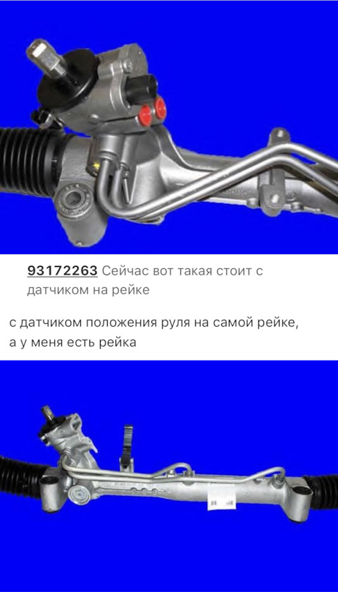

Короче беда…Ехал себе ехал по городу и вдруг начал очень туго крутится руль, хорошо что до гаража было метров 500.Ели заехал в гараж и полез смотреть.Эгур не гудит-Думал проводка но нет, масла сначала не видно было а потом обратил внимание на покорёженый пыльник тяги и немного масла, скинул колесо а пыльник полон масла-вообщем приехали… Может кто снимал рейку-посоветуйте как лучше ее снимать или киньте ссылку.Зараннее спасибо.Вобщем завтра будет весёлый день.О результатах напишу

Думал тут, что рейка приехала, на развал поехал, люфты нашлись. 304 тыщи пробега, сменил тяги, вроде не люфтит больше. 300 тыщ тягам, вот машины делали ! Глушаки родные стоят, бензонасос почти 300 отходил
Снимается рейка без снятия подрамника . Только нужно снять насос сам чуть покарячится. Впринципе все легко бери да крути все что держит рейку
Да вот читаю сейчас, трубки от эгура тяжело откручивать?
Нет нормально все идёт не много усилия
