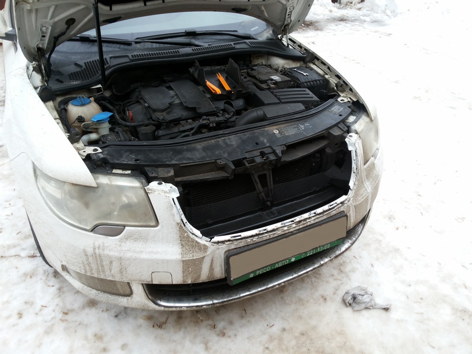

Итак, понадобится нам стандартная алюминиевая сетка которая продается на любом авторынке. Выбрал черную, поскольку она менее заметна. И 10 пластиковых хомутов. Чертежа не делал — решетка что называется подгонялась по месту.
Для разборки элементов передней части решетки и вокруг нее пригодились китайские пластиковые монтажки для разборки салона. У них есть прекрасные вырезы которые как раз помогли извлечь пистоны на которых держатся верхние панели вокруг замка капота.
Затем снимается передняя решетка последовательно отгибая ее защелки изнутри бампера и надавливаю по ходу движения авто вперед.
Дальше открывается отличный доступ к нижней решетке.
Для плотного прилегания сетки к нижней решетке радиатора изнутри нужно учесть расположение защелок заводской решетки и сделать соответствующие вырезы. Все крепим хомутами.

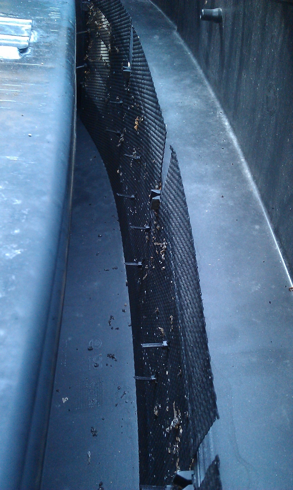

После установки нижней части сетки осталась полоска и решено было установить ее в верхний сегмент радиатора на уровне отверстий которые расположены в передней декоративной решетке.
Получилось вот что.
Центральный хомут не очень эстетичен но все это будет скрыто от глаз и рассмотреть можно очень постаравшись. Хомуты слева и справа закрепил вокруг шланга системы омывания, проложив хомут ровно по месту брони оплетки шланга (от перетирания).
