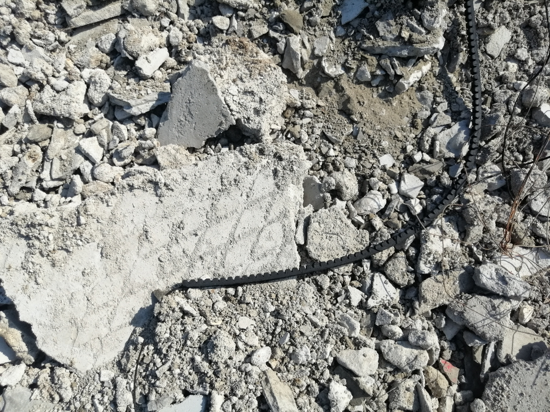

Добрых Вам вечеров! Ну вот и проверил я предел прочности ремня генератора. Автоваз, помоему, рекомендует его менять каждые 30 тысяч км. Но все как то не до этого было. Ну вот и получил за свою лень.
Да и менять его не сложно, но жара в 36 и огненный радиатор с мотором удовольствие не из приятных. Но самый цинус, это болт крепления датчика коленвала под крестовую отвёртку.
Ну какой дятел его в эту жопу запихал! Почему не под головку? Почему?!
Болт на выкид. Если, не дай Бог, накроется датчик или порвётся ремень в дороге, не пришлось корячиться из-за одного болтика. Так что ребят, посмотрите и поменяйте под головку.
Первое, что надо сделать — заменить на болт под внутренний шестигранник 5 мм.
