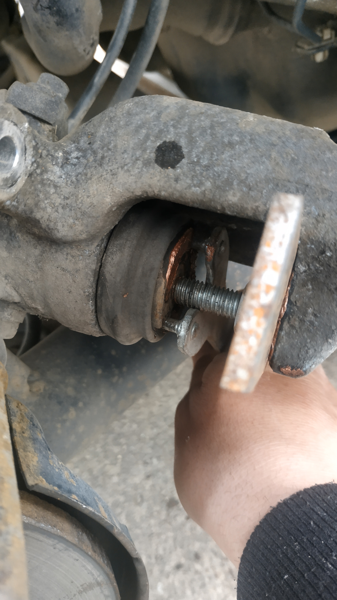

Всем привет!

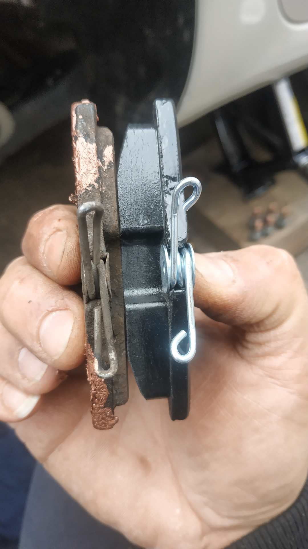

Решил поменять тормозные колодки задние. Наслушавшись всяких мастеров, узнал, что без спец инструмента не поменять мне колодки, вернее не утопить поршень суппорта. Но все же решил сам разобрать и глянуть. в итоге буквально за 5 мин сделал тот самый "специнструмент"))) использовал пластину, которая валялась под ногами длинный болт с гайкой и ключ от болгарки. Процесс: немного прижал болтом, потом крутишь ключом болгарки и так пока не утопишь поршень. Цена вопроса 0денег, не считая сами колодки))
