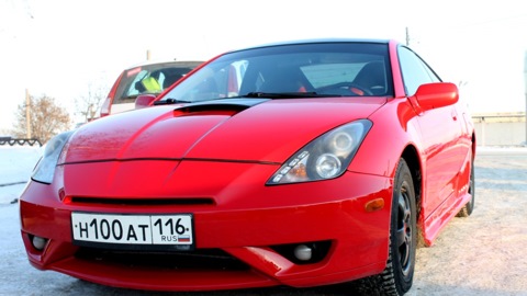

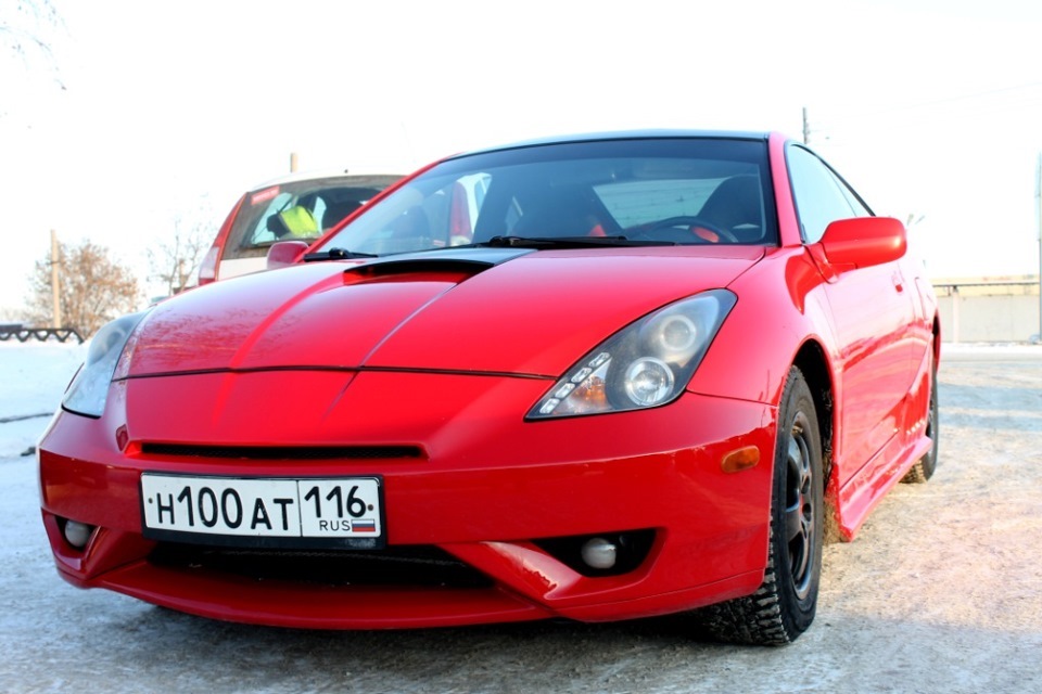

Дано: Селика Т230, 2004 года рождения. Американка
Вопрос: как отключить автосвет
Задача: отключить автосвет. Сделать ДХО.
Головной свет: Сонар
Уважаемые знатоки! нужна ваша помощь. Авто свет мне не нужен. Нужно, чтобы светились диоды в фарах как ДХО.

И вообще не мешай машине работать! А так на мозгах кузовной электрики есть проводок ДХО, который и управляет дальним в пол накала. можно его перерубить и с него через реле подключить дхо. а вообще я уже предлагал тебе оптику штатную поставить на время хотя бы… не понимаю чего ты ерепенишься.
Артем, я не ерепенюсь)))) мне моя нравится чисто внешне. Диодные огни и все такое… Но ненрвится днем ездить со всеми бортовыми огнями. Хочу чтобы только диоды горели впереди и все
тогда вопросов нет)))
я почему-то знаю, что ты знаешь как это сделать)))))
да, я знаю что надо заглянуть в мурзилку со схемами, посмотреть где идёт этот проводок, найти его и жестоким образом сделать обрезание))) но я на вандализм не способен!

Только если повесить их на габариты. Как автосвет они работать не будут. Как отключить автосвет посмотри у меня, я описывал как его включить.
ок, пасип, щас гляну
