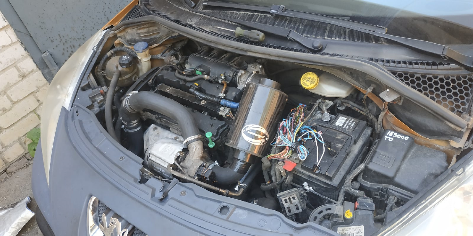

🚩 Понял почему дымит мотор, видимо все таки 10 лет в женских руках подразумевают не только валенок между радиаторами, но еще и замену масла раз тысяч в 15 наверное — а я при замене масла разумеется залил промывку 5 минутную, и, видимо весь кокс удерживающий из последних сил масло на сальниках клапанов — отмылся, на всякий замерил компрессию — везде 14.0, короче ситуация такая — на холодную никакого дыма нет, дымит только на полностью прогретом двигателе и при трогании после простоя на светофоре — т.е. в сам момент трогания, и все, т.е. вывод — на данном ET3J4 требуется замена маслосъемных колпачков, причем что интересно — ни единого отчета в интернете не гуглится на эту тему, видимо все делают в сервисах и ничего не пишут об этом, в общем колпачки уже приехали, надо забрать в пункте выдачи
🚩 Поддон переуплотнил на хороший герметик — все, ни единого запотевания
🚩 Антифриз давить перестало, но надо еще заменить трубку подачи на оригинальную от ep6 — она уже приехала, а менять надо т.к. эта трубка получилась выше уровня расширительного бачка, буду менять на днях, жду когда жара спадёт, а то уже вторую неделю без осадков и +40, делать что либо — вообще невозможно, но все равно хочется и делается, но очень медленно т.к. пот льёт вёдрами просто, час гайки крутишь, полчаса сидишь в себя приходишь
🚩 Наконец установлена вторая часть штатного термокожуха турбины — подошло почти идеально, ждем пока доедет третья часть кожуха, так же сделал нижний кронштейн даунпайпа

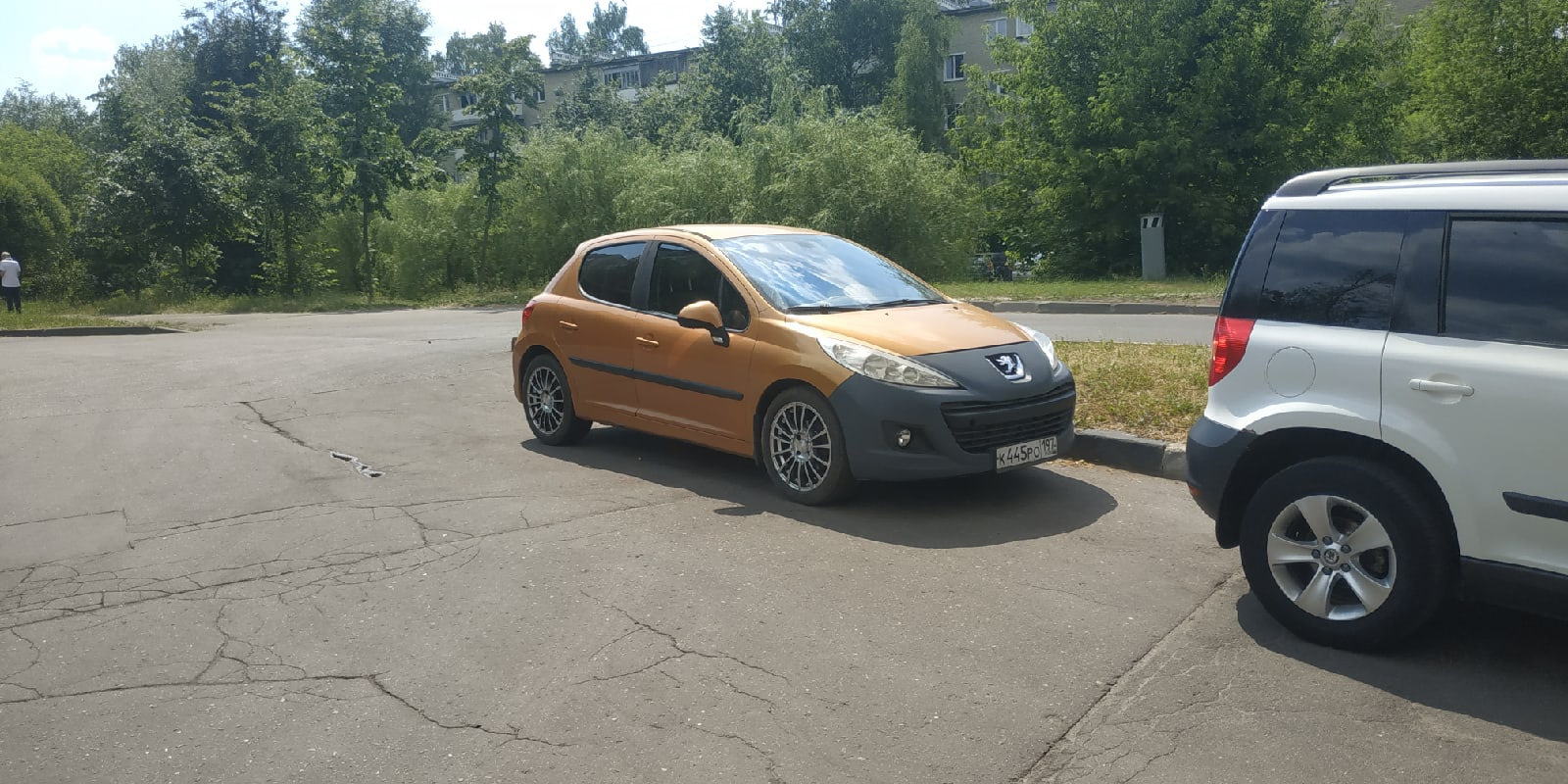

🚩 Да, еще один фейл — не подошла губа переднего бампера, ждал 2 недели, в итоге это версия "спорт" для RC, он же дорест, т.е. встанет на любой дорест — продам обе части губы, абсолютно новые и в пакетике — PHIRA 207-06600 — отдам за 1200 рублей если кому надо

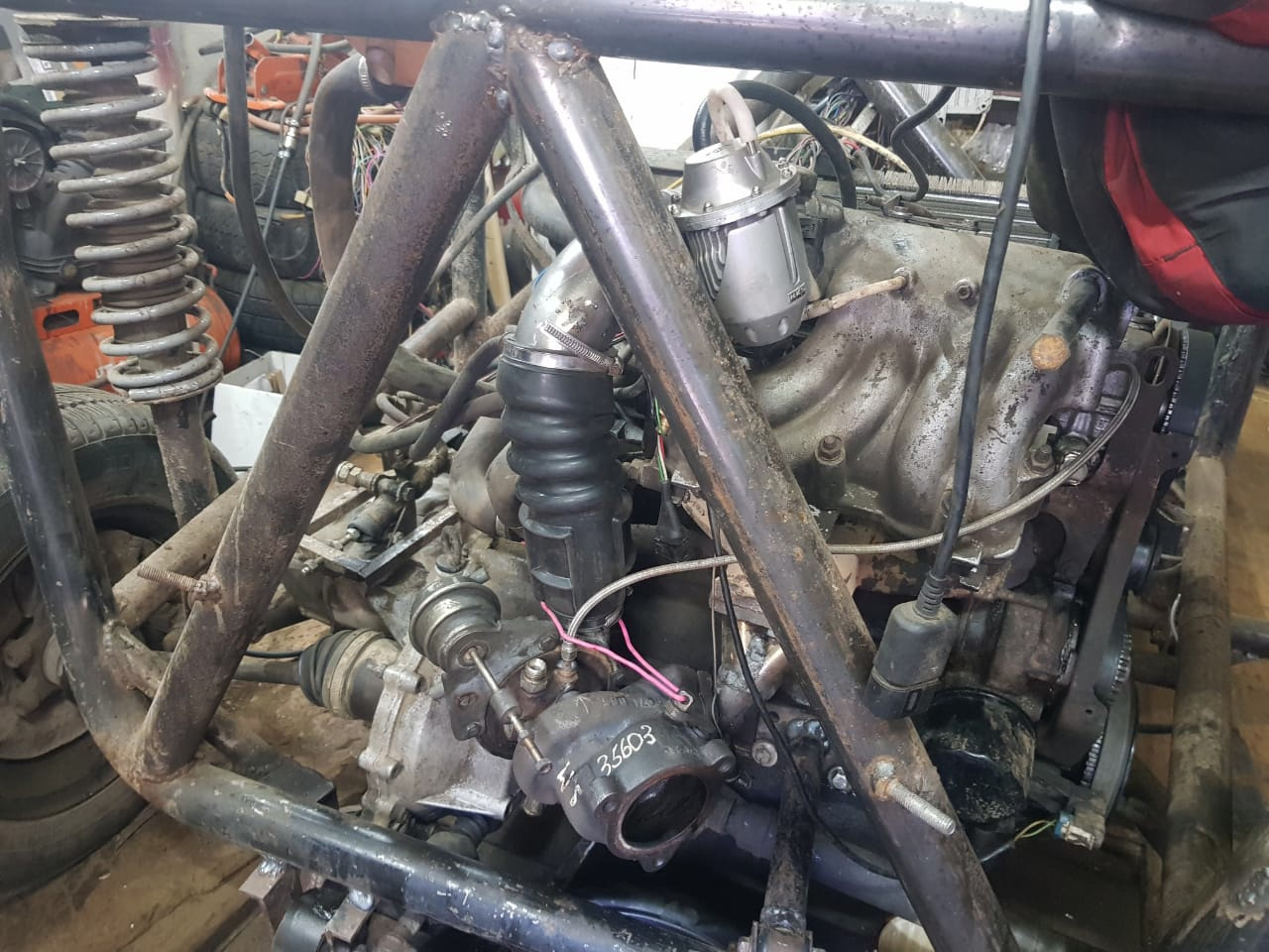

🚩 В моем бывшем гараже так же идут всякие движения, багги начала ездить, началась установка турбины — блок будет стоять наш, за одно начну тестирование нового софта для настройки
🚩 По ET3J4T продвижения не столь быстрые как хотелось бы, в очередной раз не могу сказать что блок уже установлен, просто повторю что распиновка уже готова к установке блока, но на днях уже подкидывал блок в параллель штатному, пока нареканий нет — софт подключается, параметры все видятся, все по плану, кроме конечно момента с immo и блокировкой стартера — это все еще предстоит раскуривать и побеждать

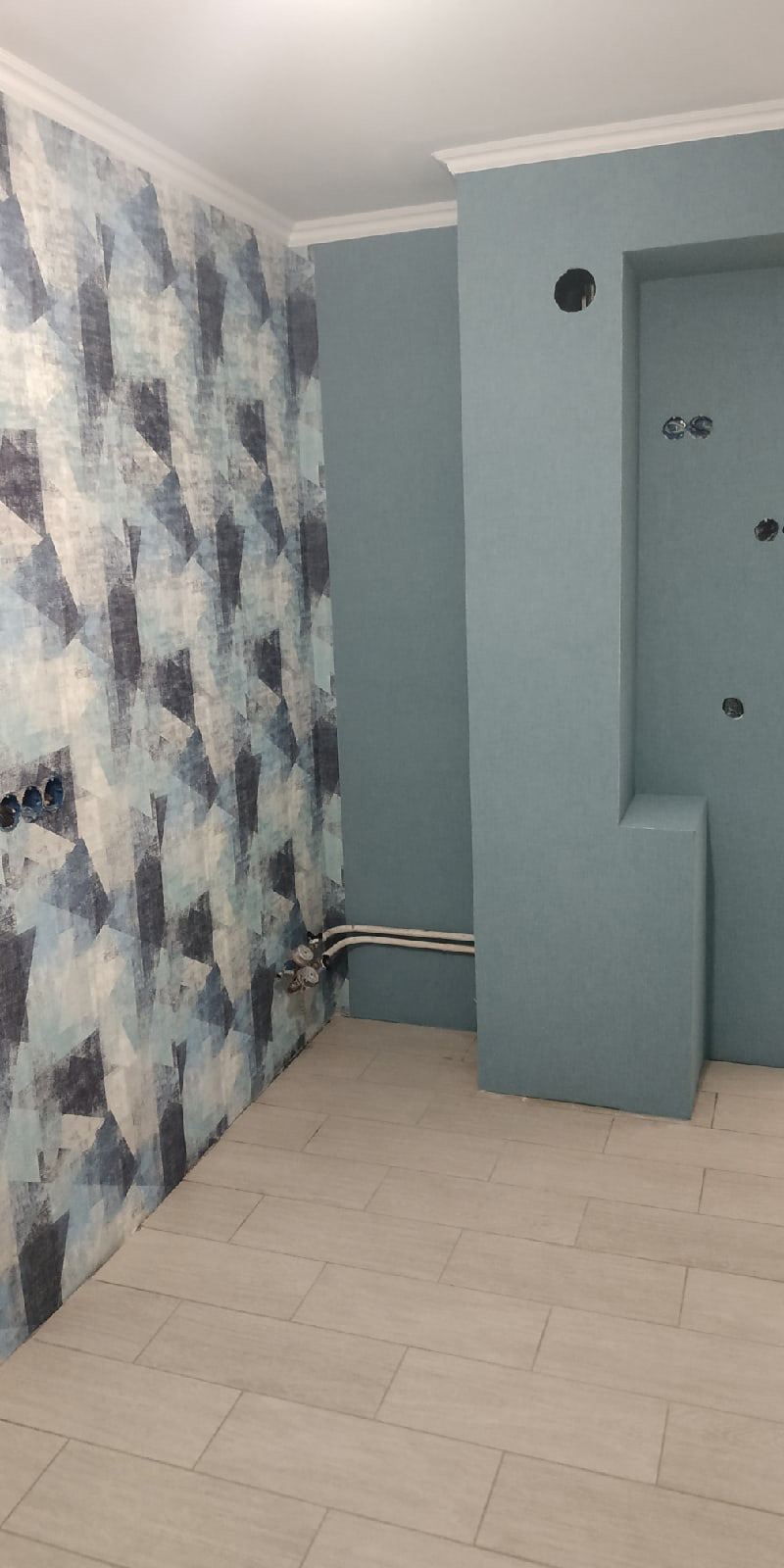

🚩 В такую жару еще и ремонтом в квартире приходится заниматься, сейчас поклейка обоев — т.к. окна не открыть — опять пот ручьями просто, в следующую субботу привезут кухонный гарнитур, напомню что я продал гараж в пользу того что бы сделать ремонт и купить гарнитур на кухню — оказалось гараж можно было не продавать, денег не то что на ремонт, даже на гарнитур не хватило, цены выросли просто в космос, только гарнитур вышел в 360 тысяч, гараж был продан за 250…
🚩 Короче скоро буду ставить розетки и прочее — круто! наконец началось превращение строительной мусорки в жилую площадь!

да, по описанию дыма, похоже на маслачки.
охлаждение масла есть?
и какое масло планируется?
Охлаждения масла нет, лить буду лук genesis 5-40, сейчас залито на промывку лук самая дешевая полусинь 5-40 — на пару тысяч км
Сто пудов на 4 цилиндре угле мск я свой когда разбирал из-за тех же симптомов

Дымит — МСК надо поменять, пару часов работы не спеша, МСК стоят 800р
есть отчет как меня мск на 1,4 ? нигде не нашел, такие же симптомы, стоишь на холостых, газанешь, дымок
