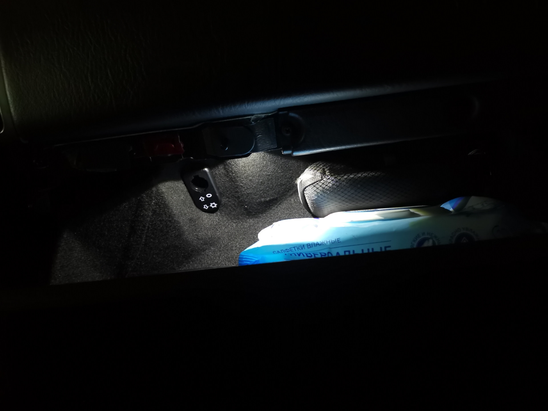

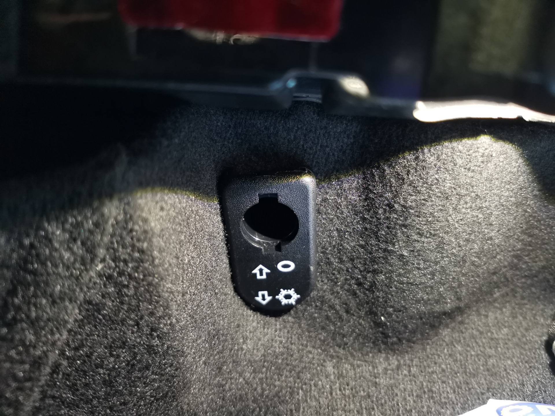

Всем привет!

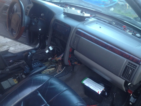

Давно уже думал о данной реализации, к тому же все для этого было.
А тут ещё и в нашей группе в Ватсап кто-то выложил небольшой отчёт по внедрению ВАГовской заслонки…
Ну и я решился, благо времени на это надо от силы полчаса!

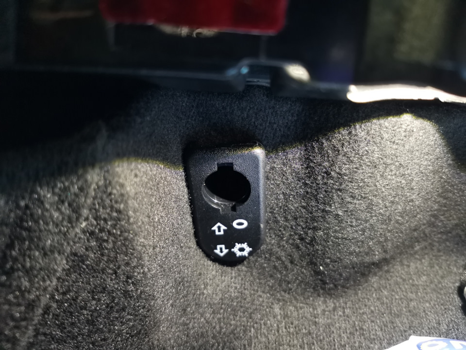

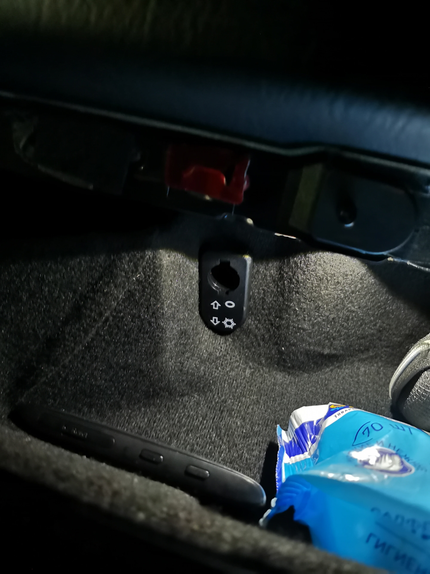

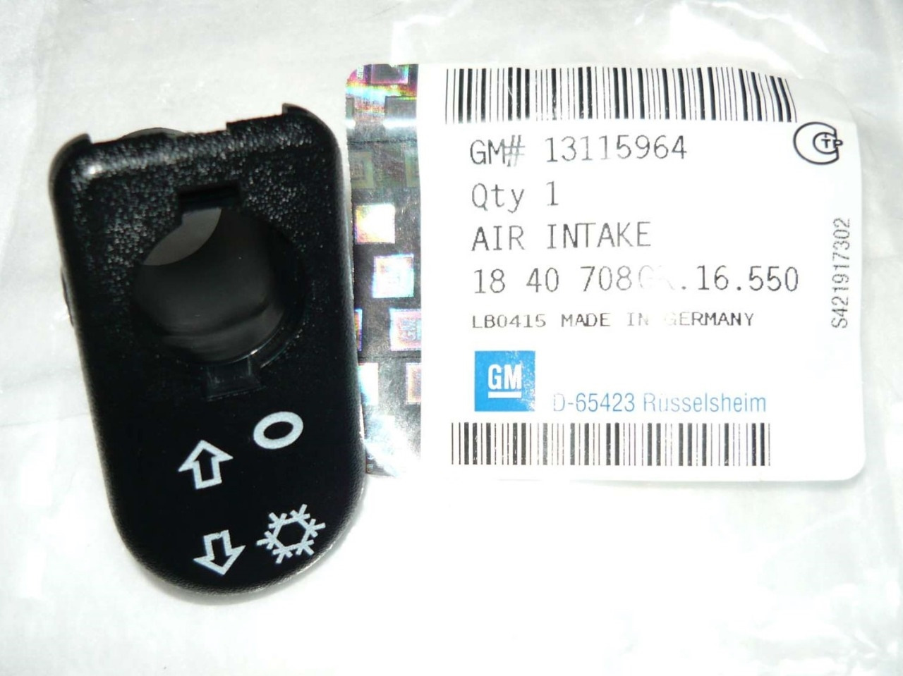

Сама заслонка у меня была в наличии, валялась несколько лет от Опеля.
Нужно было только засверлить пару отверстий на 20мм в стенке бардачка и в корпусе печки.
Теперь при включении климата на холод, Бардачок также охлаждается… Вроде бы мелочь, но приятная! Хоть я и не вожу бутылки с банками в нем, но пусть будет!

У меня в бардачке и так лежит много чего, в частности влажные Салфетки (видно на фото) и кстати, в жару, ими намного приятнее вытирать хоть руки, хоть лицо… Так что, хотя бы ради этого! Ну а с таким раскладом, тогда всем нужно на стоке ездить биомассой…
