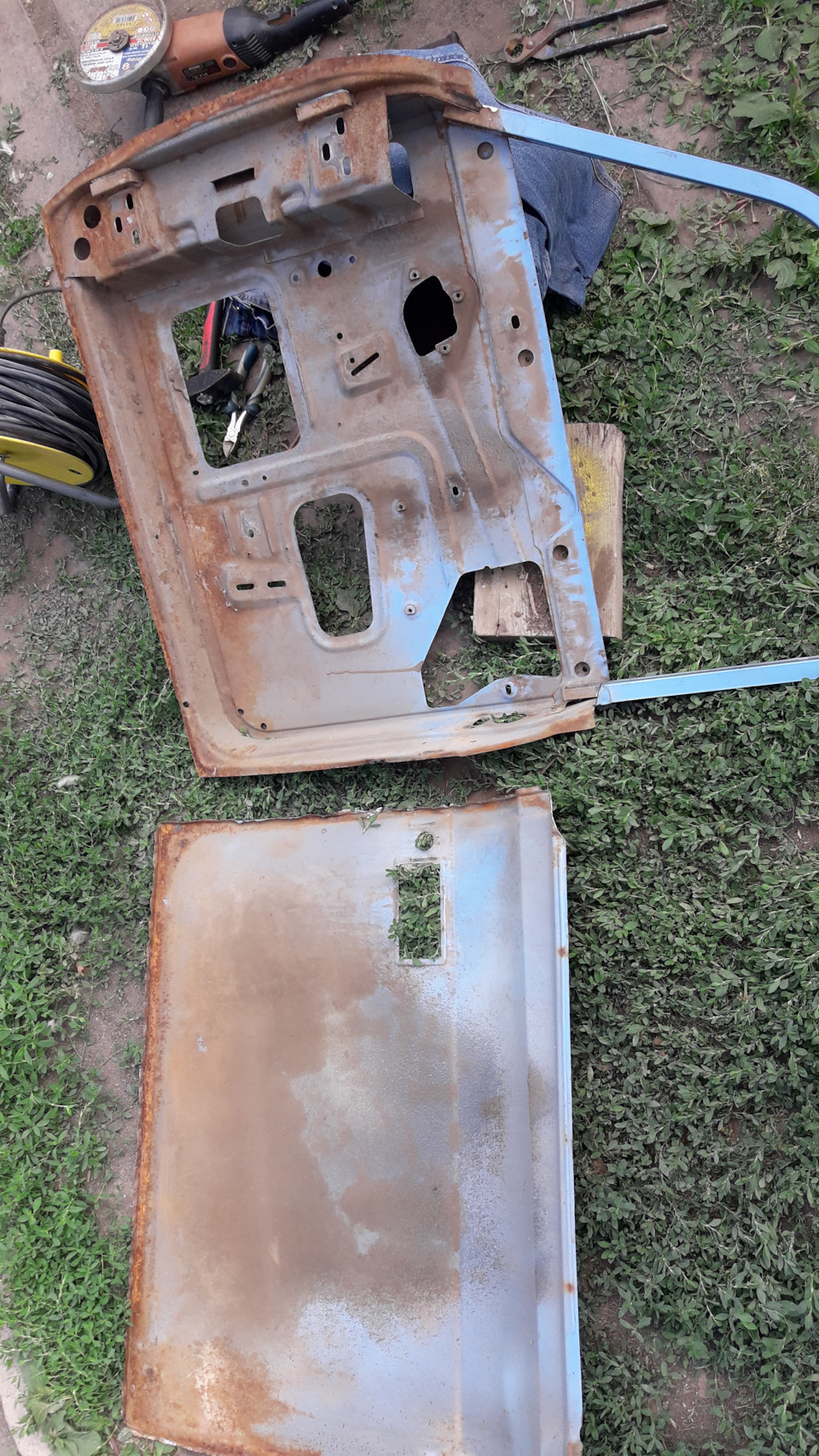

Родную дверь водительскую вскрыл, хочу реставрировать. Так как новая меньше размером, щель такая что кошка залезет
