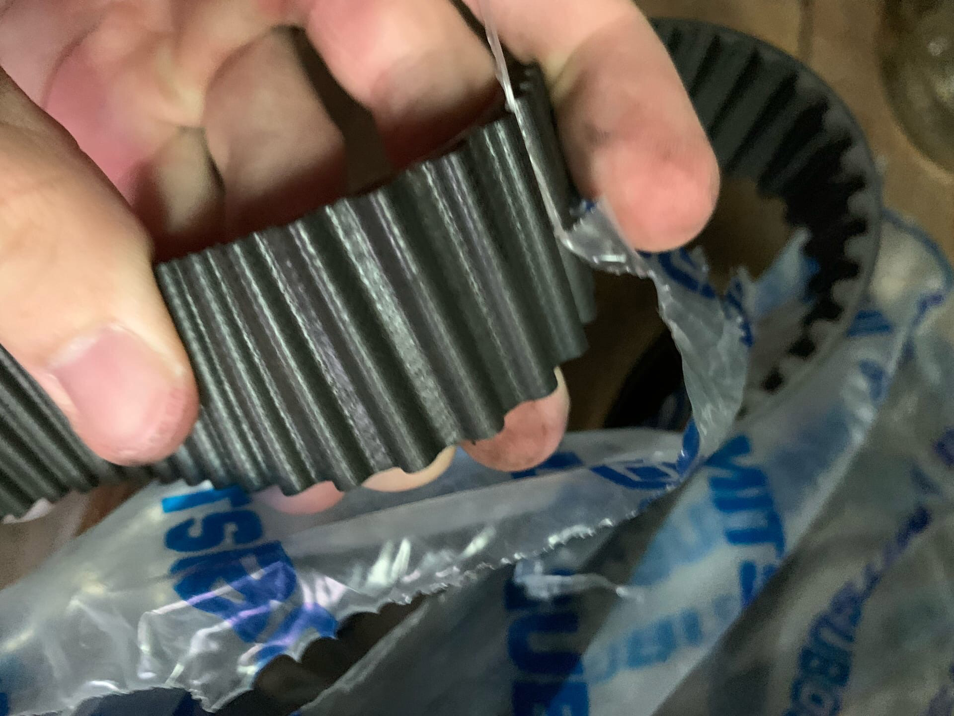

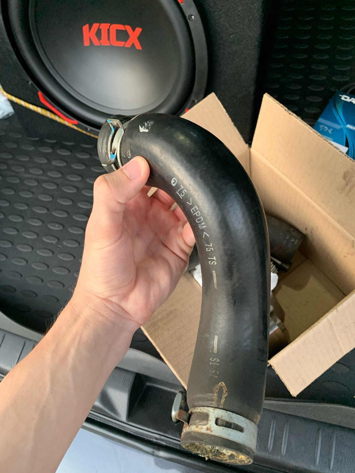

На той неделе отдал авто на замену ремня ГРМ с роликами и всем необходимым. Ремень Митсубоши, усиленный, роики япония аналоги, натяжитель в сборе. Заодно были поменяны патрубки радиатора верхний (раздуло) и нижний (задубел). Заменили 2/4 свечей, ибо 2 тупо не выкрутились. Буду решать этот вопрос позже, сказали свечи живые. Ну и коль уже отдал машину, переуплотнили 2 резинки кондея и заправили — морозил как зверь, но сейчас по ощущениям стал слабее. Завтра попробую замерять температуру на выходе воздуха, мб опять травит. Пару фото:
Заказал крышки на радик и бачок, поменяю для профилактики раздутых патрубков) Фриз менять не стал, и так свежий. И коллеги субабраты, вопросик: с какой частотой у вас включается компрессор кондея? Ну при стоянии на месте, допустим. Буду рад ответам!

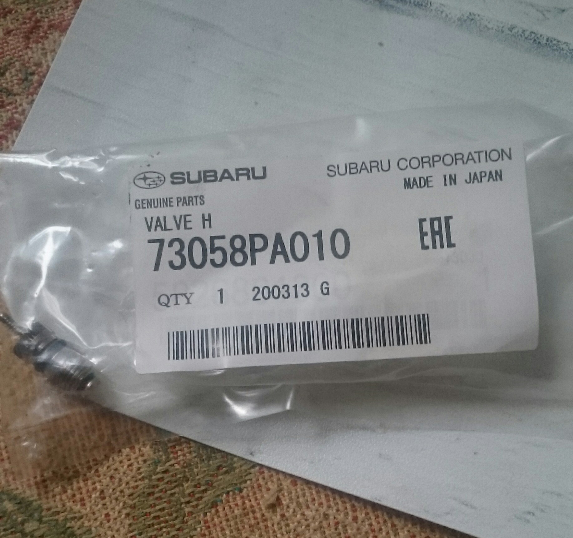

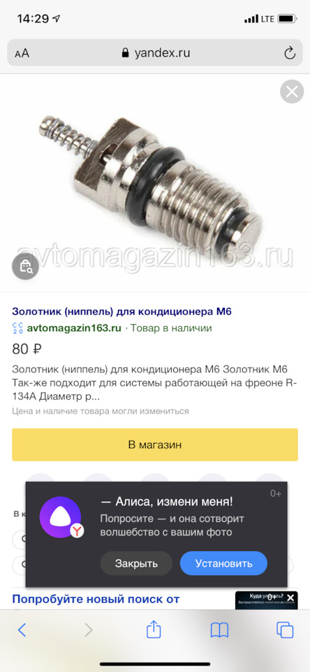

Надо ещё было менять оба клапана зарядных портов кондея…
Да менял в том году, учёл этот факт) думаю за год они не наелись
Goodwin-Peter
Это кторые под крышками стоят нипеля (для заправки)?
Так точно, их
Да
Goodwin-Peter

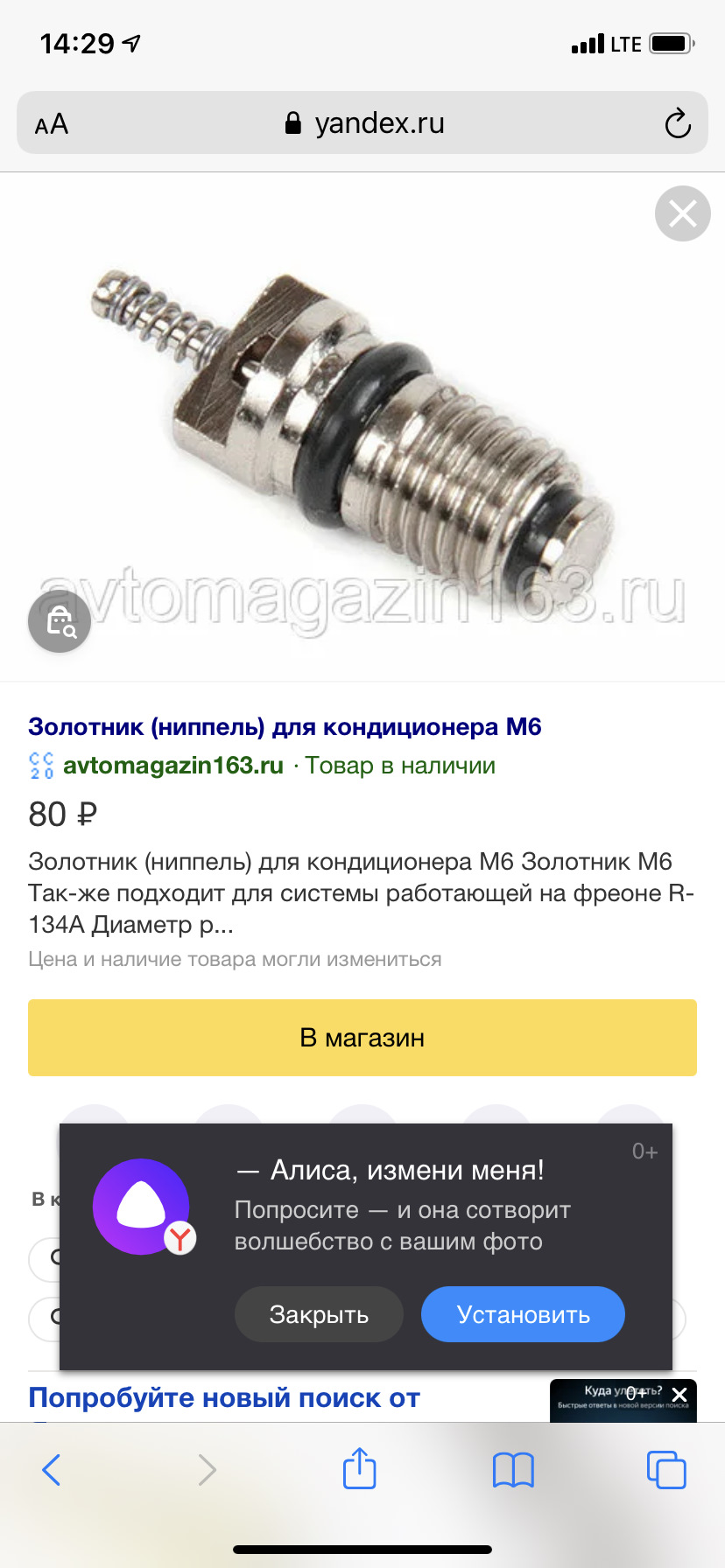

есть номера нипелей?у меня пропускает один
По 770 рублей у официалов
Goodwin-Peter
Нашел. 1000 за шьют(
Есть вариант взять подешевле)
