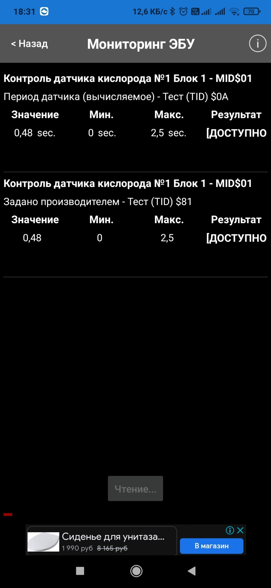

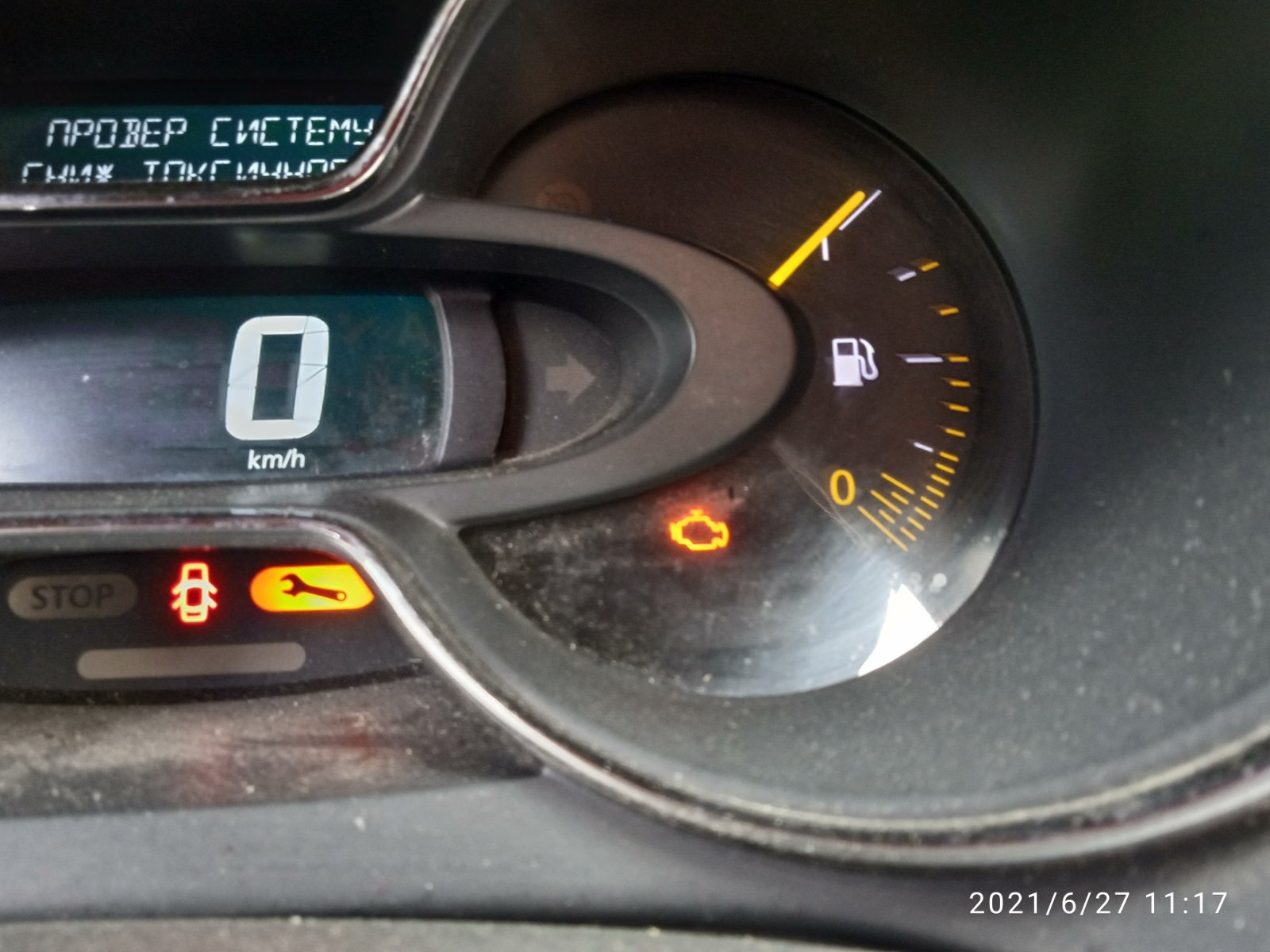

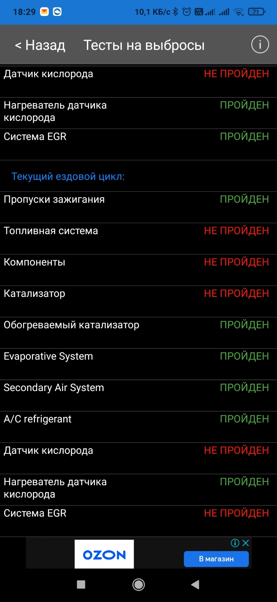

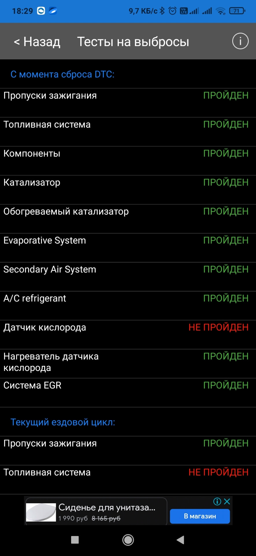

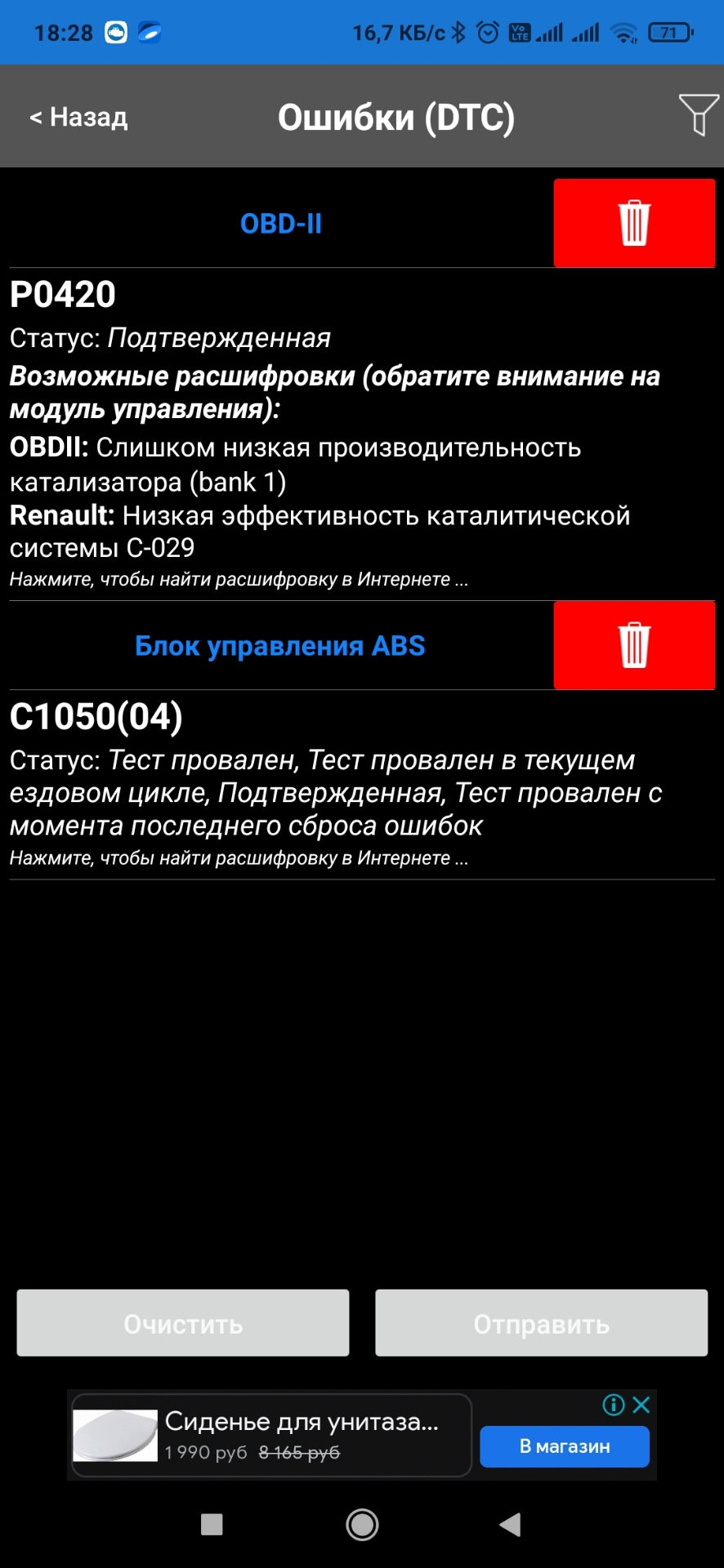

Появилось Ошибка " Проверить систему снижения токсичности" подключил OBD II, , скачал программу CAR SCANNER ELM OBD2 и вперёд. При первой проверке было куча ошибок, некоторые из них с пометкой " Архив неактивный", пару раз сбросил в итоге остались две: Р0420 подтверждённый и С1050(4) провален. Сейчас машина работает без нареканий.
Небольшая пред история первый раз появилась год назад (в мае 2020г), но ошибка сопровождалось неисправностью в работе двигателя: плохо реагировала на педаль, тупила. Приходилась ехать на максимальных оборотах… Через 100км. проблема пропала, и по стечению обстоятельств оказался рядом с сервисным центром Рено. Но при включении двигателя ошибки уже не было и дилер развел руками и пожелал удачи на дороге.
Подскажите в чем причина. и в каком направлении двигаться. т.к ближайщий сервисный центр Рено находиться через 320км. Обязательно заеду если буду в тех краях.

P0420 — низкая эффективность ката, но диагностический ДК-2 сравнивает дельту, основываясь в том числе на информации, которую выдаёт регулирующий ДК-1. И если ДК-1 начал уставать, то и P0420 может появиться. Но так же нельзя исключать и старение самого ката. Как вариант, попробовать временно перекинуть нижний ДК-2 на место верхнего ДК-1. У ДК-2 перед установкой стоит проверить сопротивление между красным и белым выводом. Должно быть 3-4 ОМа. Я так сделал недавно — см. kaptur.club/threads/datch…m.1509/page-7#post-478463
И еще можно пилу посмотреть на ДК-1 и вольтаж на ДК-2, добавив ПИДы — см. kaptur.club/threads/datch…m.1509/page-8#post-479188

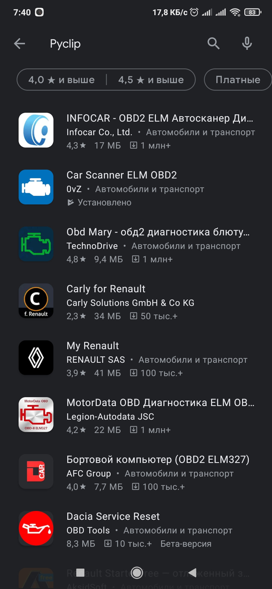

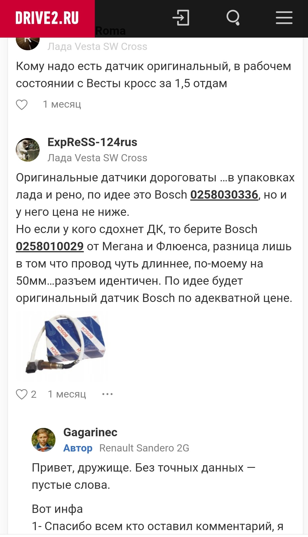

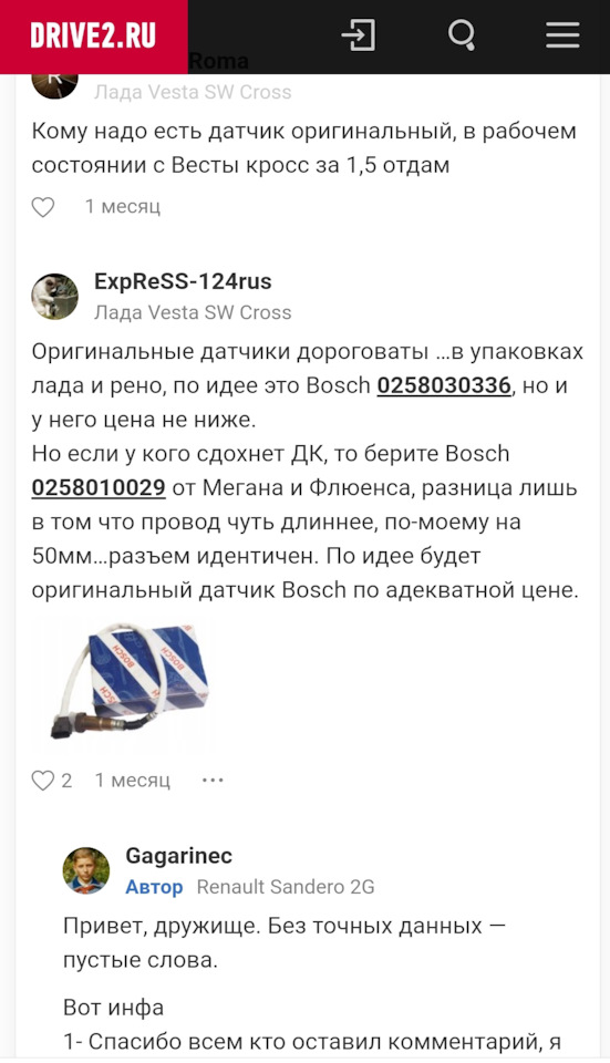

На 90% это верхняя лямбда кони двинула. Скачайте программу Pyclip, там хотя бы реношные коды ошибок будут показаны.
В маркете ее не будет, ищите здесь- www.drive2.ru/b/501493851572142178/
