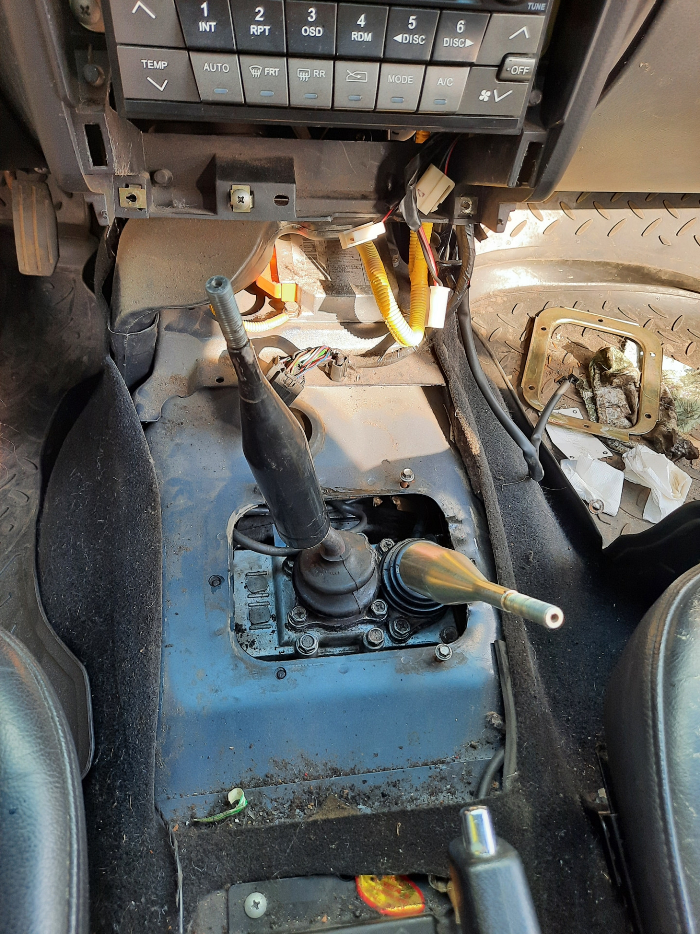

Ещё при покупке было ясно что надо будет что то делать с кпп(тогда думал на других ховерах такие же и все просто).
И вот спустя пару месяцев коробка крякнула и оттягивать ремонт было уже нельзя.
Начитался всякого на синем, красном и в вк, спасибо людям за подсказки.

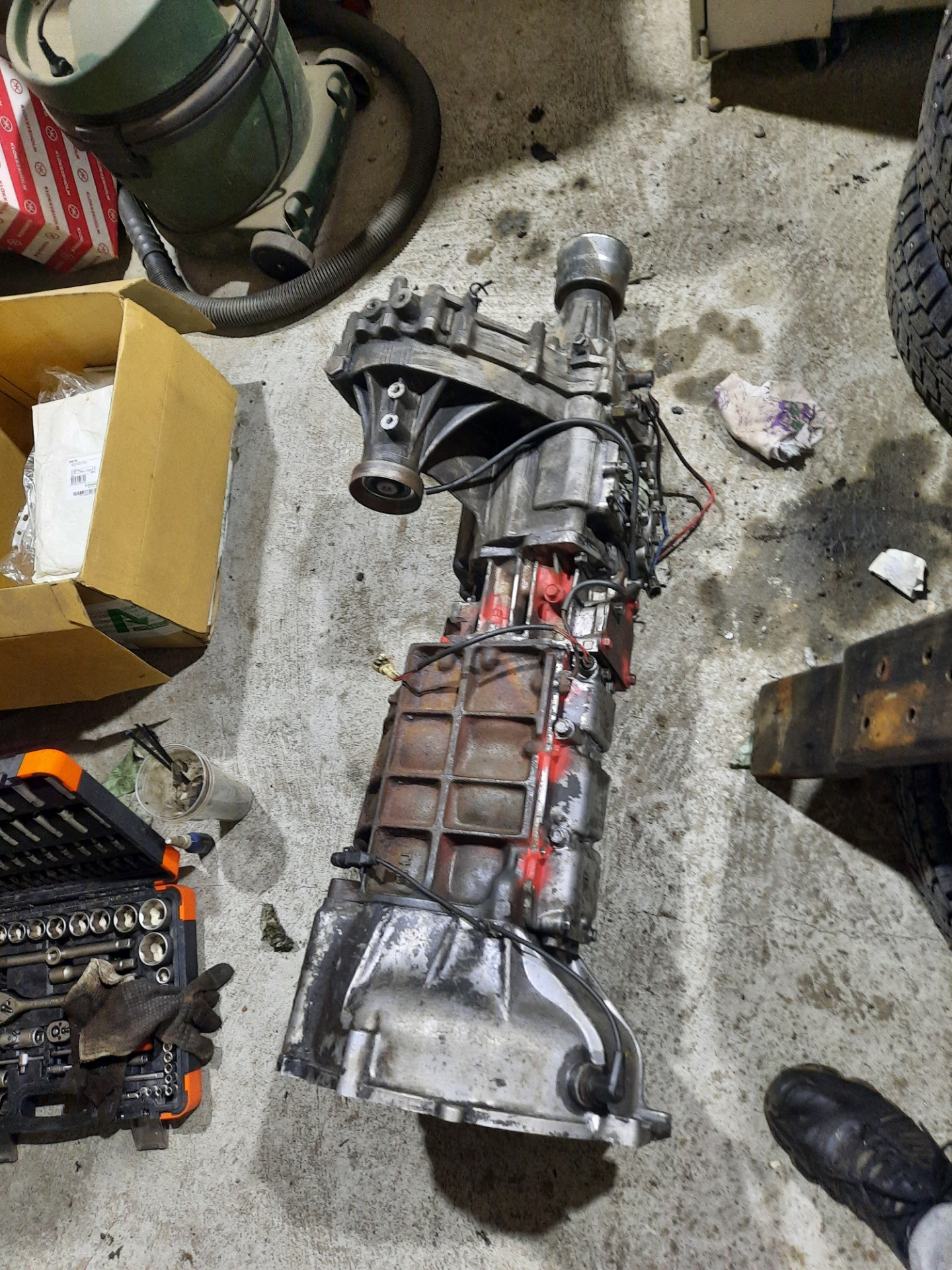

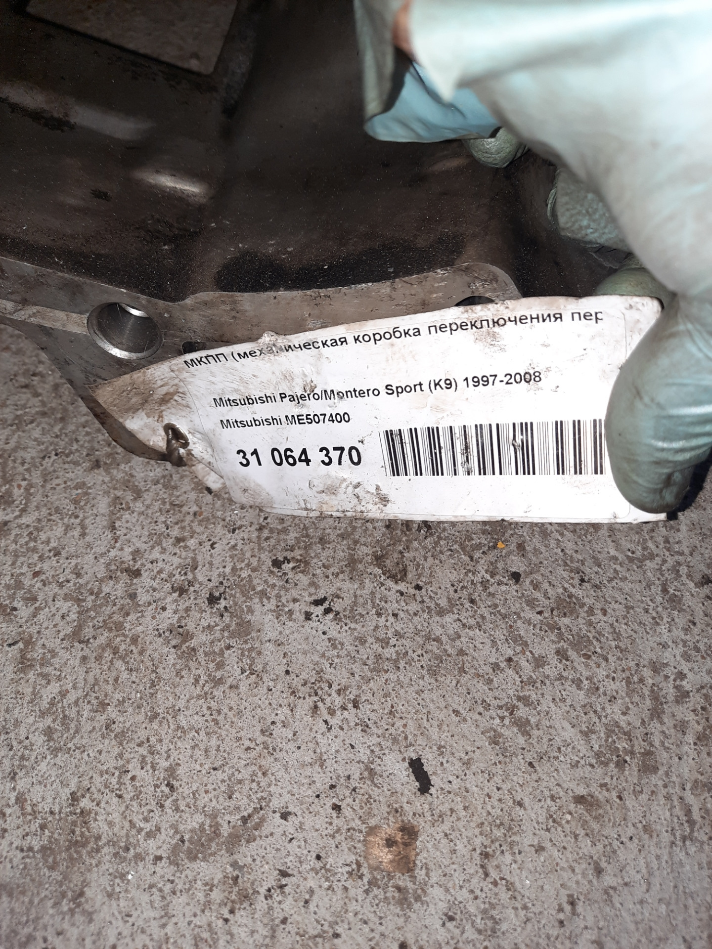

Решил пойти по пути замены коробки от чего нибудь с минимум энергозатрат, добрые люди и интернет подсказали что можно вкорячить от mitsubishi pajero sport 1998-2008 (k9) 2,5 дизель. (Который 4d56)
Для этого понадобится:
1. Мкпп от паджеро
2. Рабочий цилиндр сцепления и вилка от паджеро
3. Выжимной подшипник от паджеро

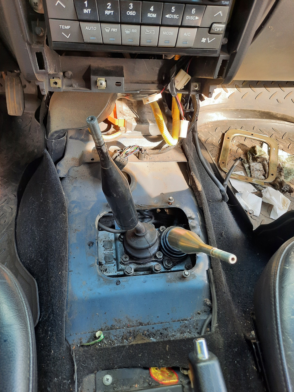

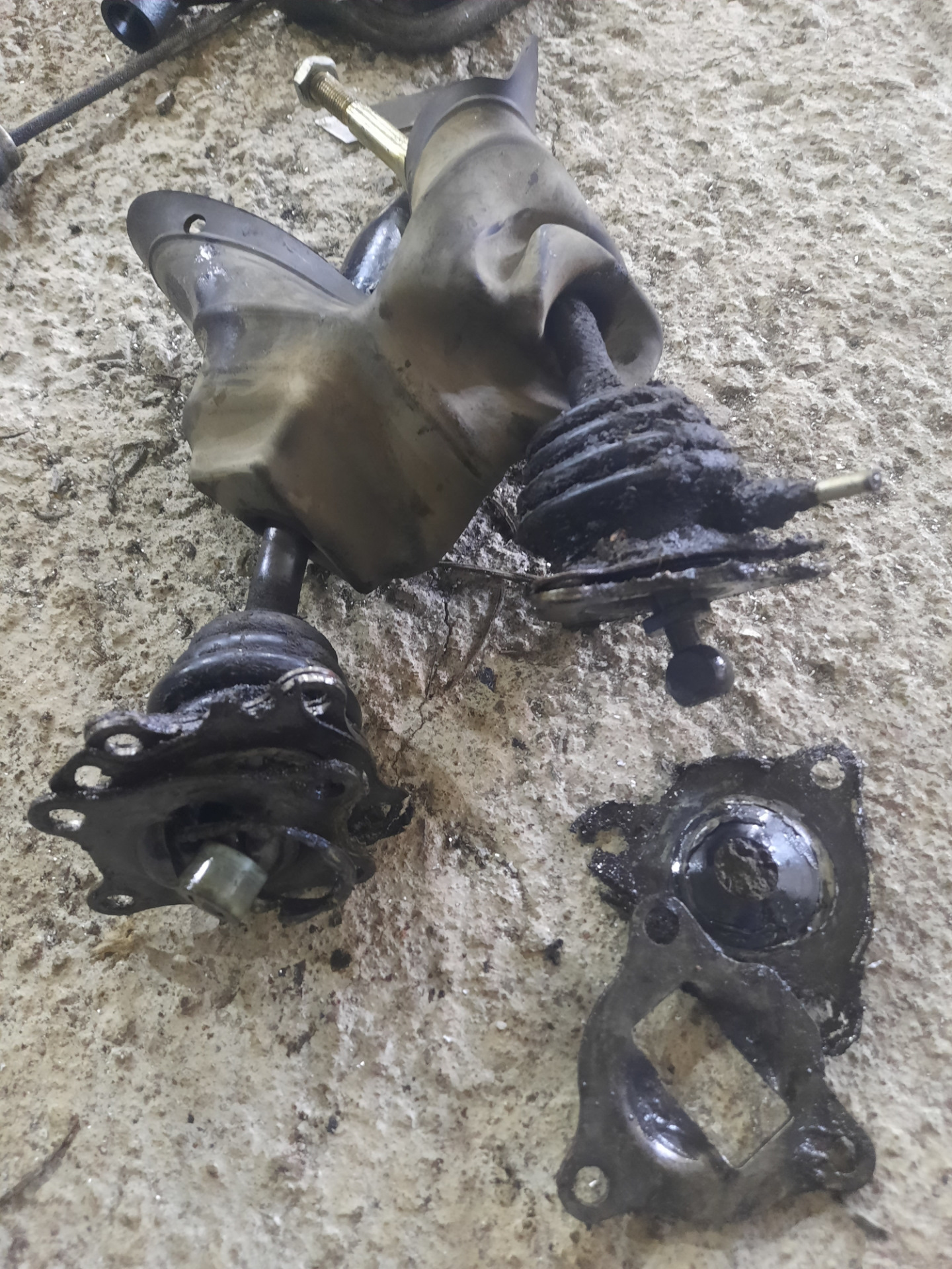

4. Доработаная подушка кпп
5. Доработать или первичный вал или маховик под подшипник

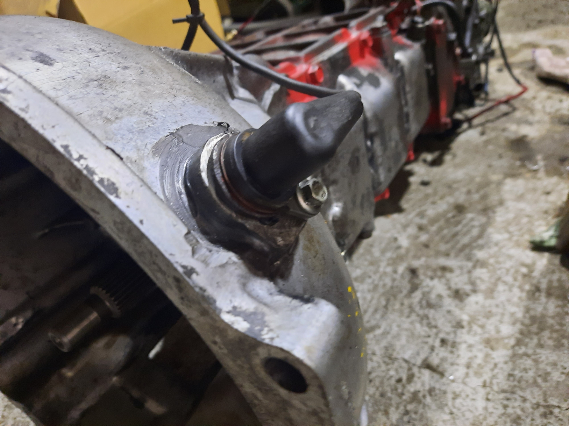

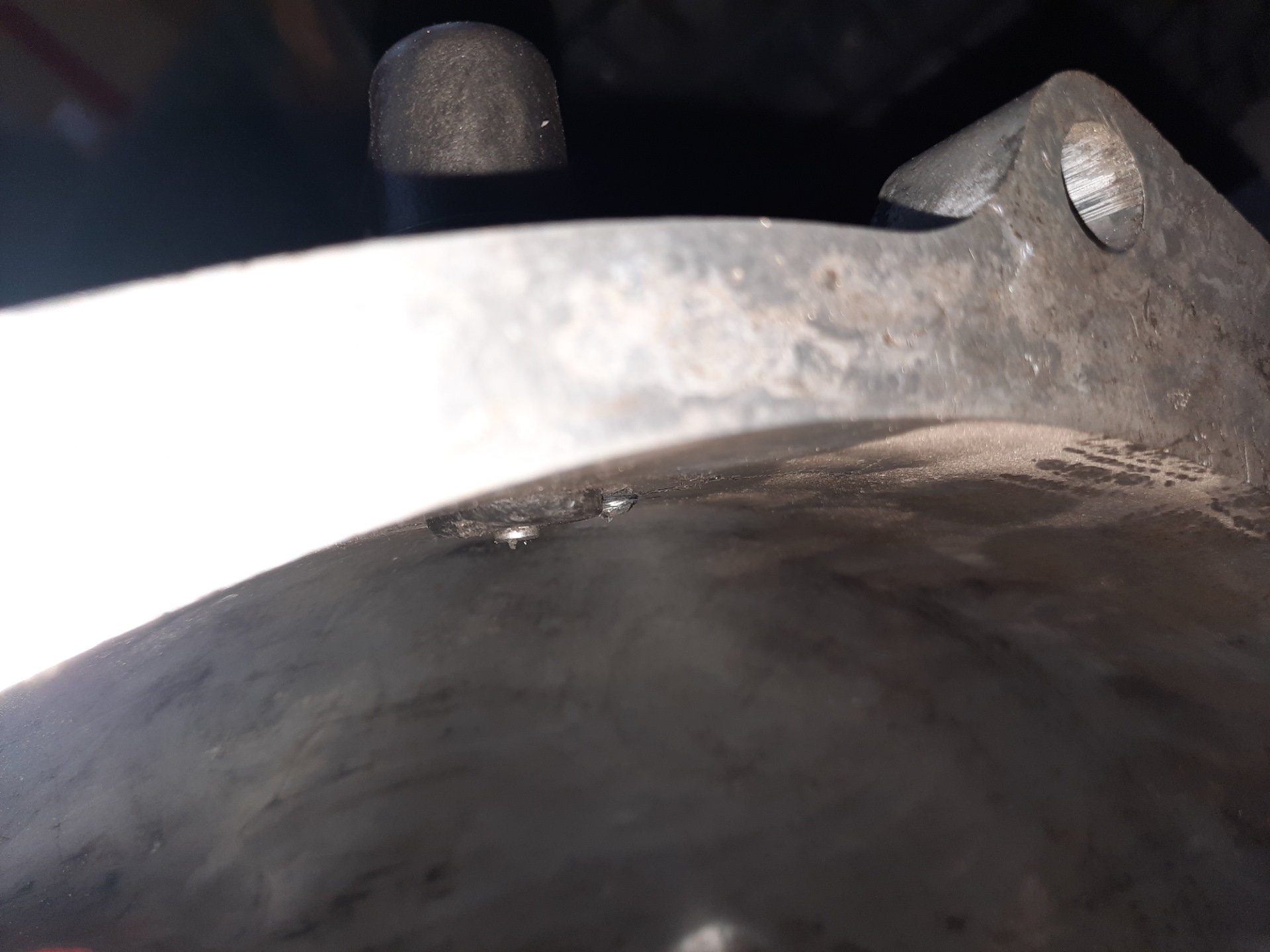

6. Захерачить в колоколе точную дырку под дпкв
7. Проставка под кардан задний

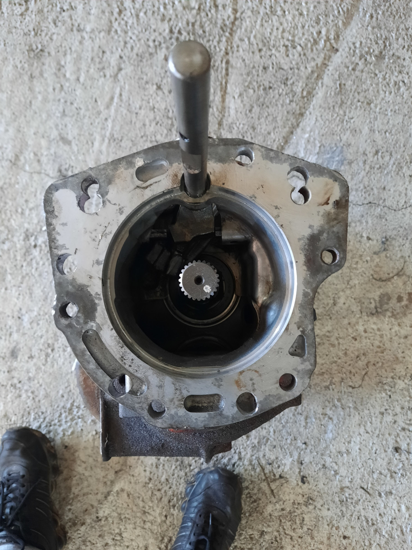

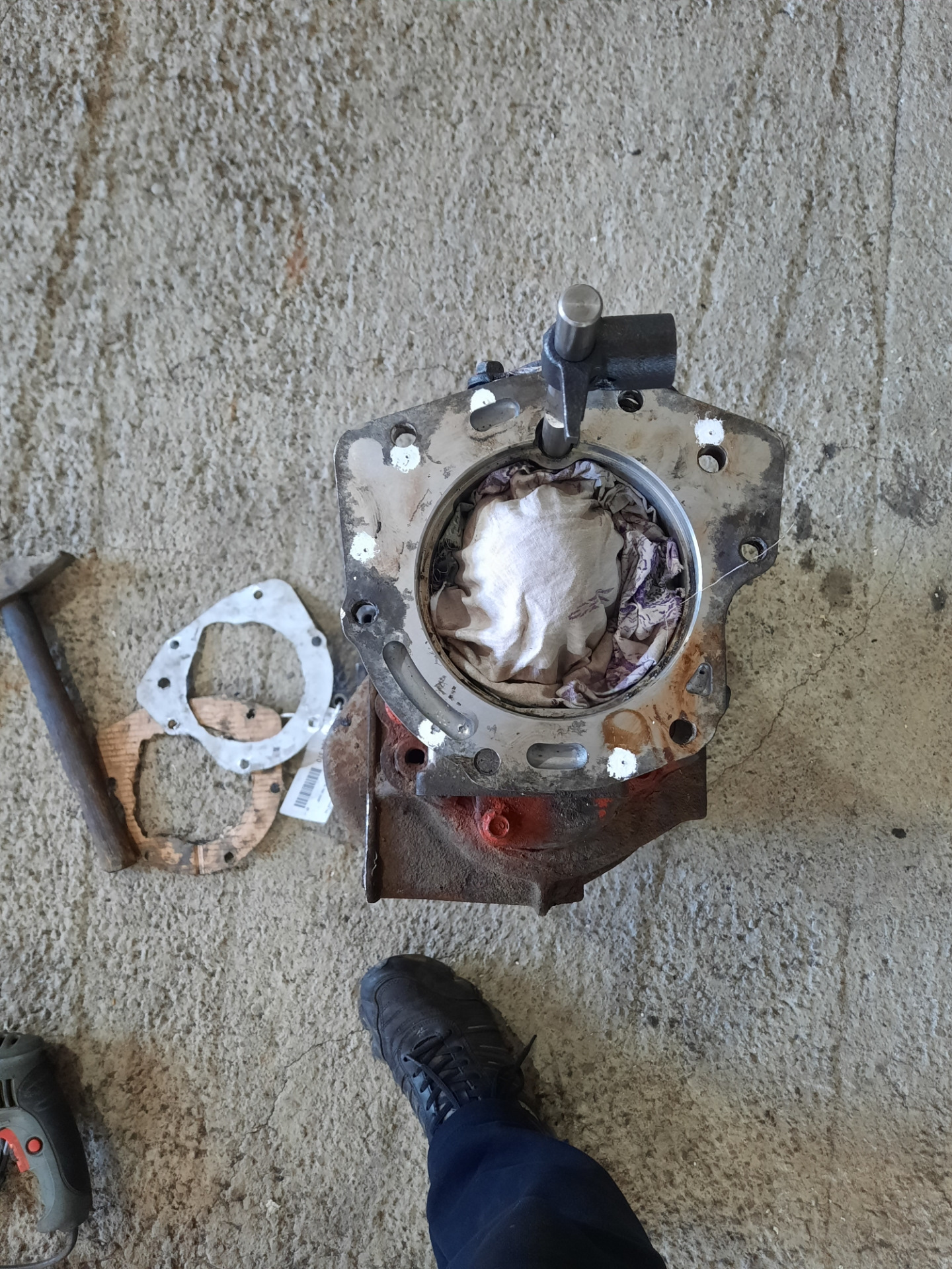

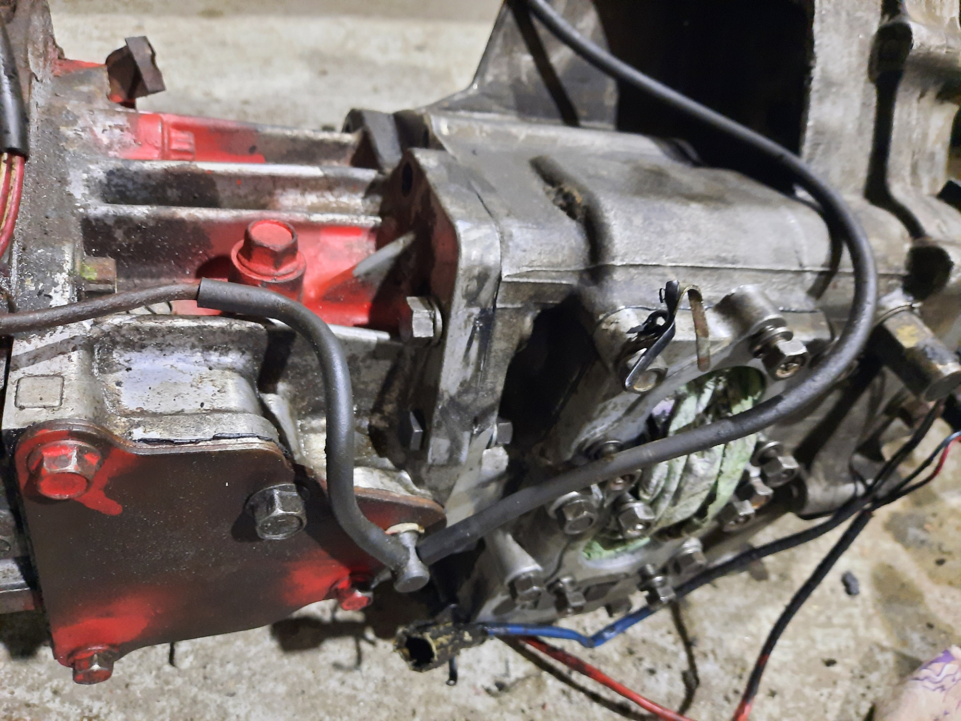

Коробас от паджеро срастить с раздаткой насверлив новых дырок, ибо на этом паджеро зеркально расположена раздатка.

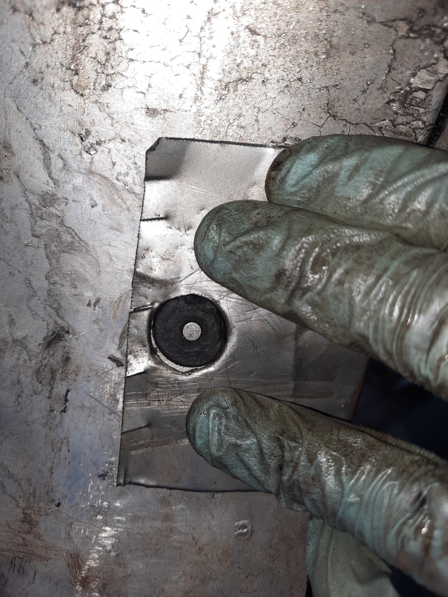

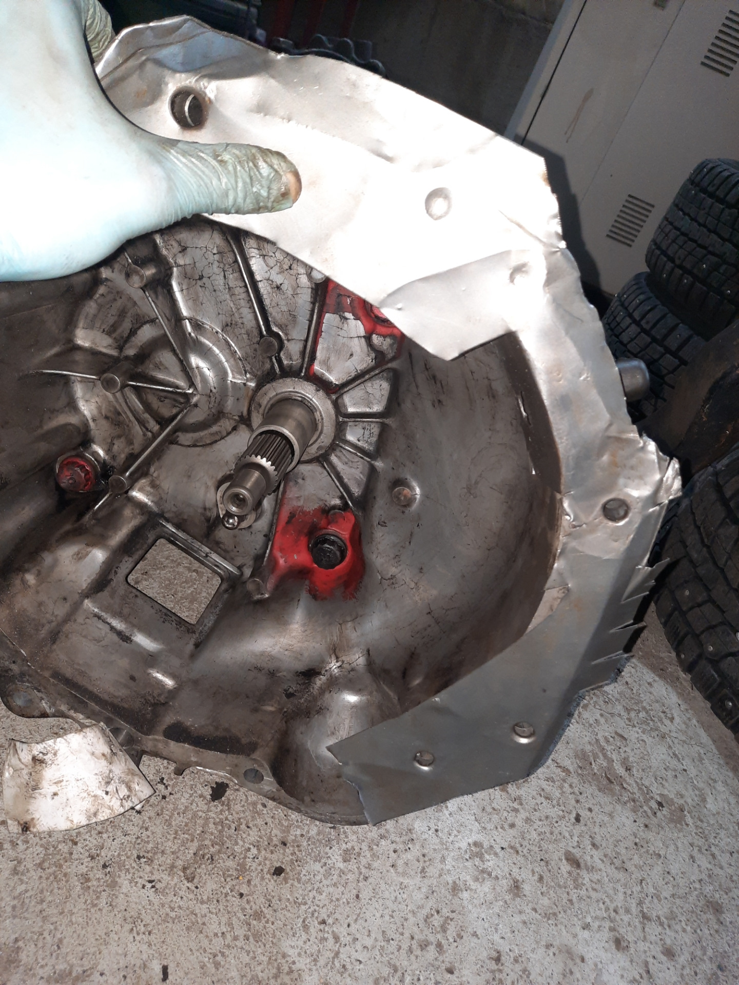

В колоколе, точно вымерив расположение дпкв на ховеровской коробке, сделать дырку и сделать так чтобы датчик держался.

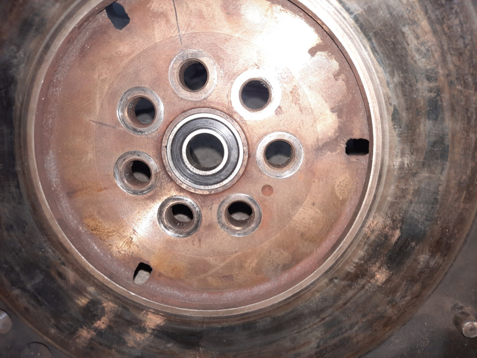

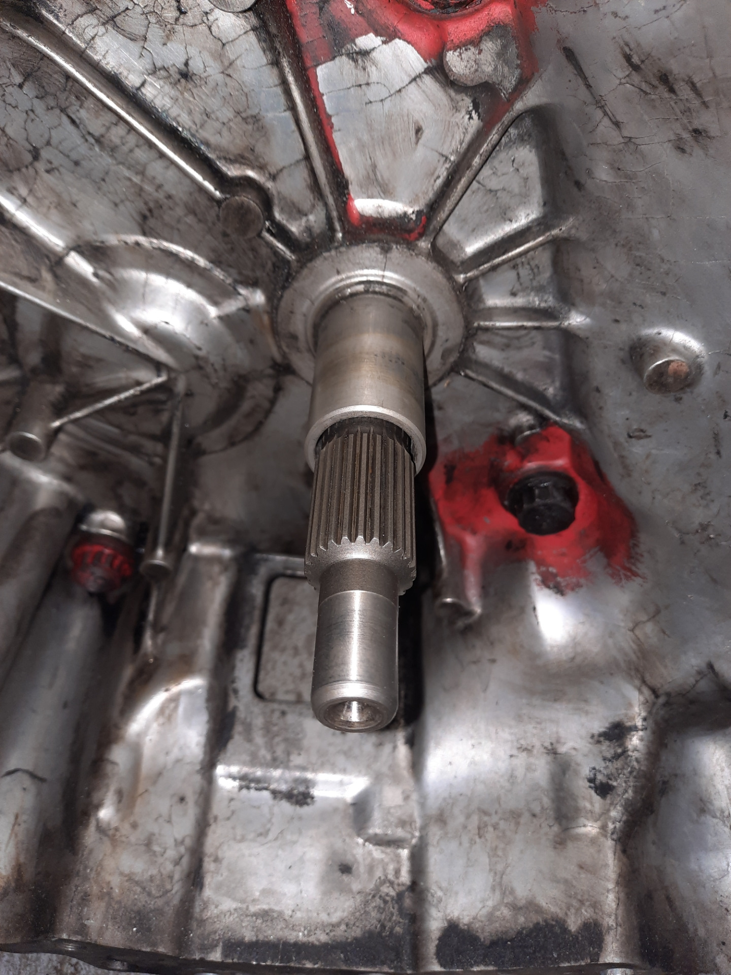

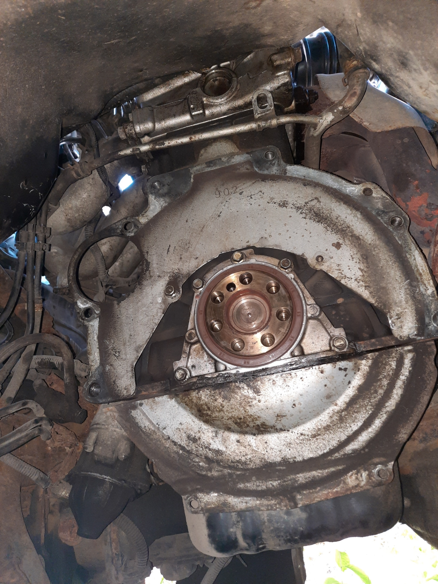

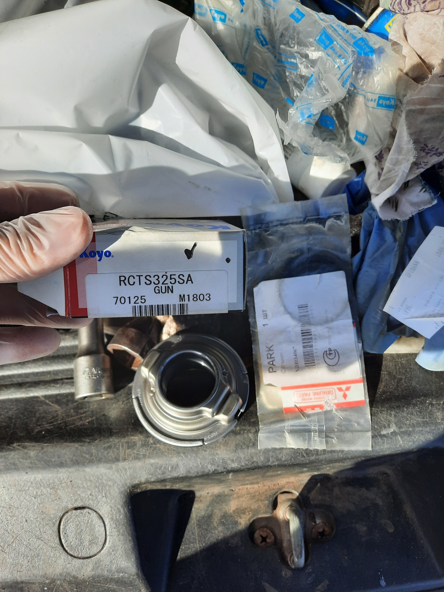

Подшипник первичного вала в маховике hover h2 имеет размеры 15×32, а первичный вал паджеро 17, потому нужно или точить что то или искать подшипник. (Нужный подшипник, чтоб ничего не точить, в размере 17×32×10 нестандартный, и я его найти не смог обзвонив какое то количество контор по подшипников в питере и просмотрев всякие каталоги). Я проточил маховик под паджероский подшипник 17×35×10.

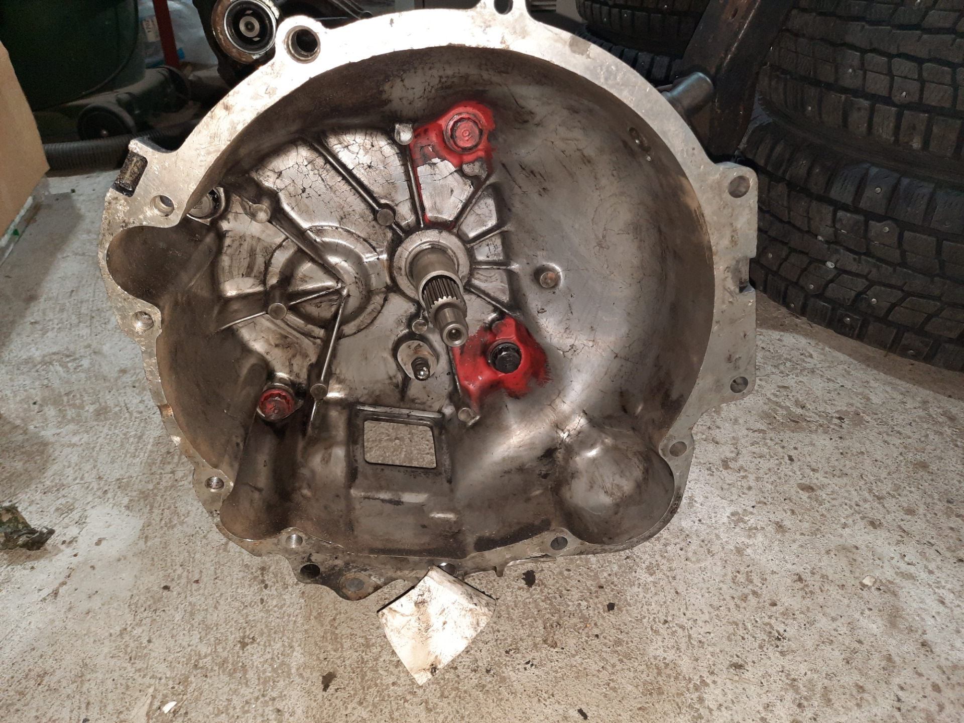

Выжимной, рабочий цилиндр и вилка от ховера не подойдут, ибо на колоколе паджеро другое крепление цилиндра со всеми вытекающими. Но почему то длина штока у купленного мной рцс была коротковата, и я просто перекрутил крепление чтоб увеличить ход, вроде норм стало

Подушку раскромсал старую, наваривая, обрезая и делая проставки так чтобы передний кардан не терло и при симуляции хода рк нигде не задевала об дно(получилось почти у дна), и чтоб подушка не устала быстро, подложил под неё резинки от амориков какого то там ваза(на safe так делал)
По колоколу 1 болт не сошёлся, и защитка тоже

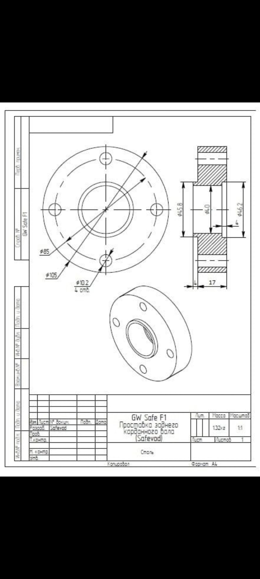

Коробас короче родного, а потому начинаются проблемы с карданами. У меня передний получился со свободным ходом по шлицам в пару милиметров(не решил ещё как буду решать это), а заднего как будто хватает, но на всякий выточил проставку
В паджеро коробасе ничего не трогал, только промыл и сальник первичного вала под колоколом махнул, на всякий.
В рк hover-а промыл и поменял сальники хвостовиков, и какого то там штока выбора передач.

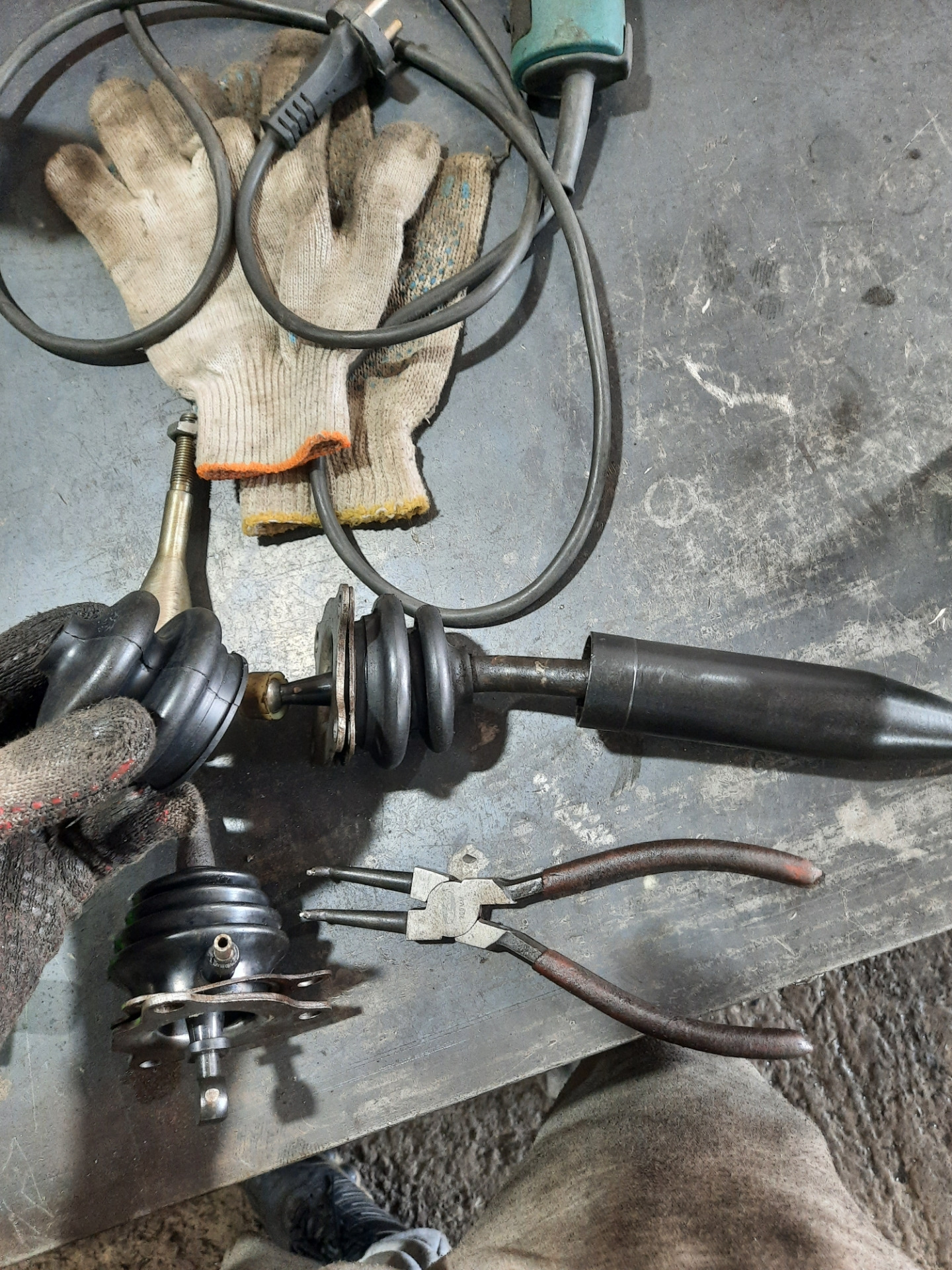

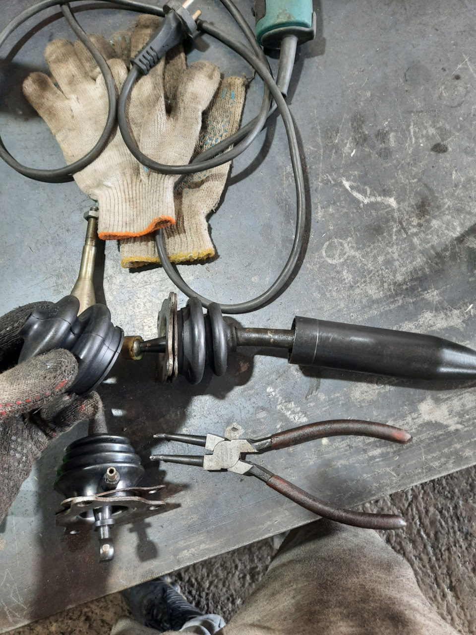

Поменял разорвавшийся пыльник кулисы скоростей(от ваза какого то похожий), другой с сапуном оставил(не захотел холхозить, раз он ещё не умер)

Вывел сапуны рк и кп под капот

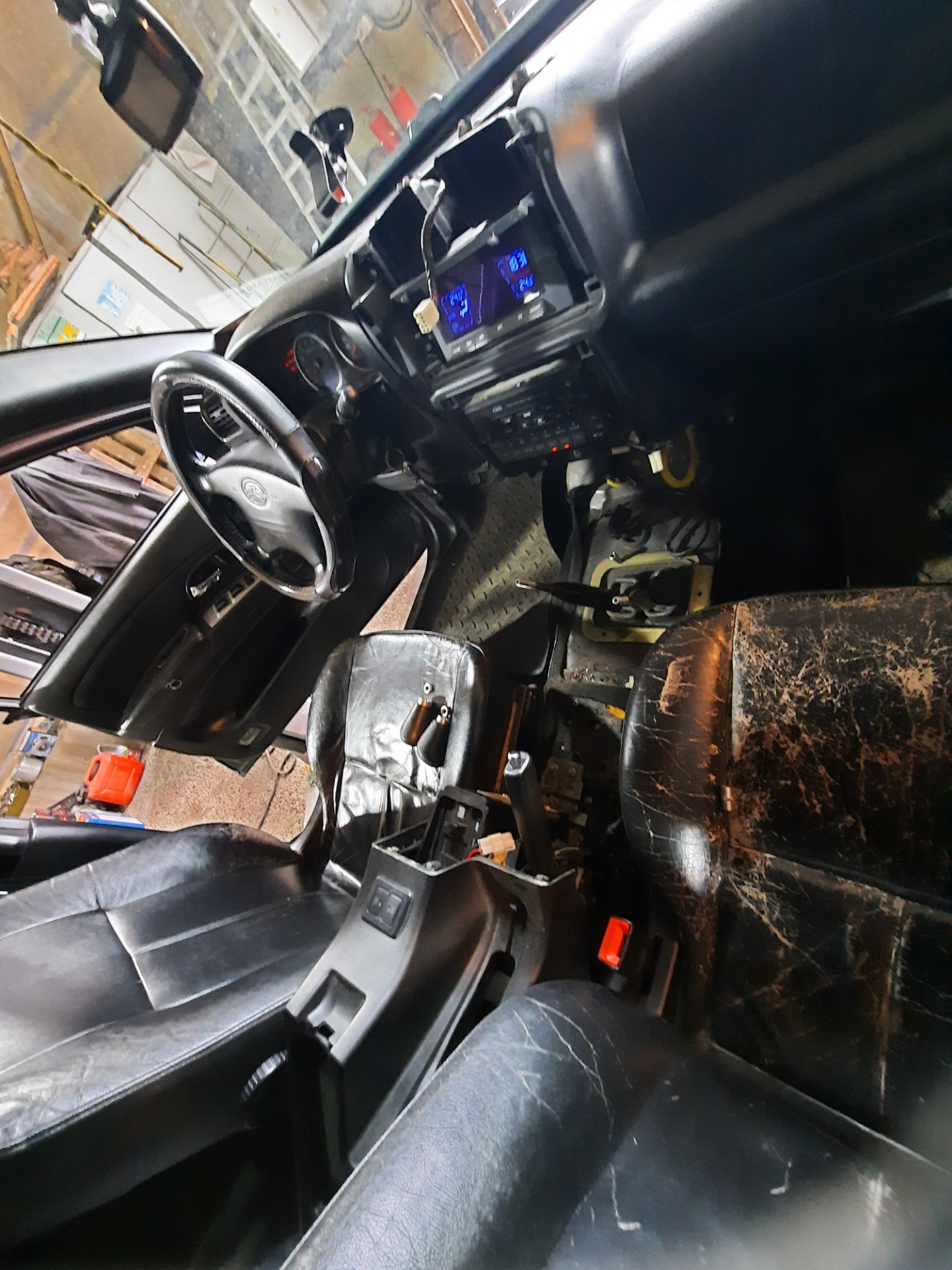

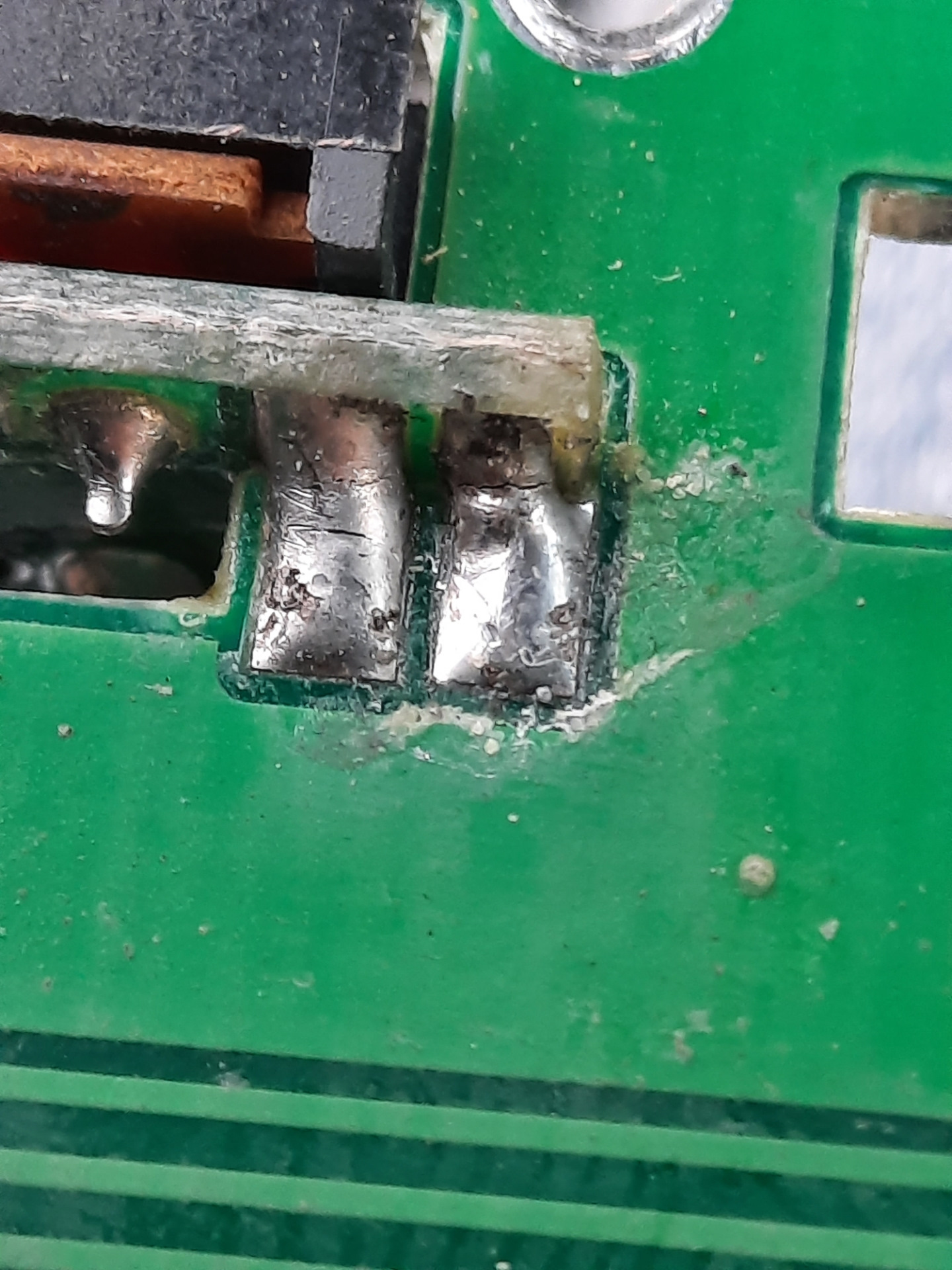

Вольтметр с юсб и кнопкой воткнул, ибо пред владелец спер розетку штатную

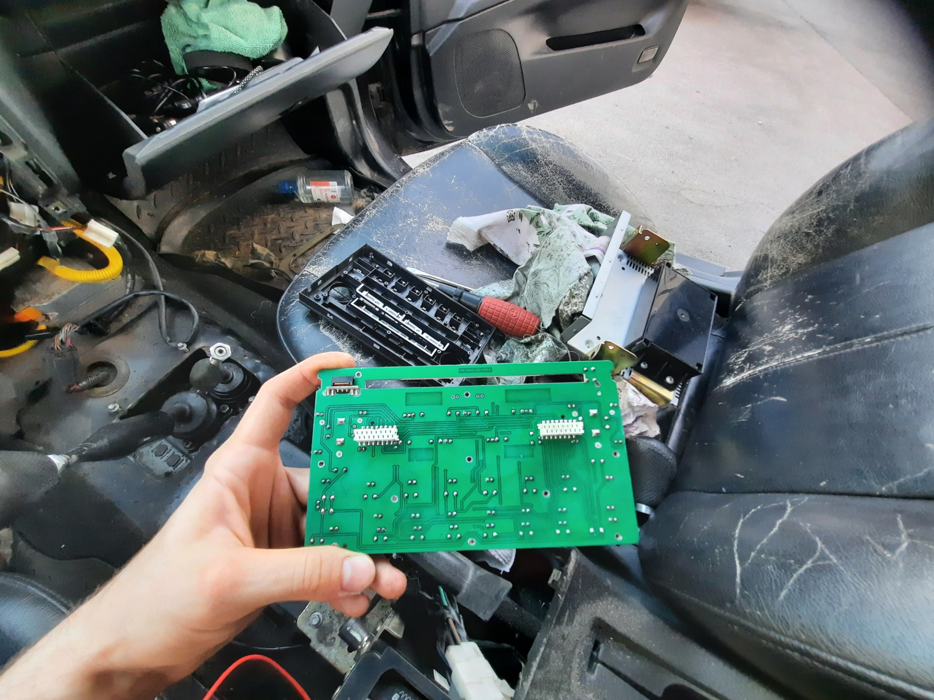

Ну и починил вход аукса

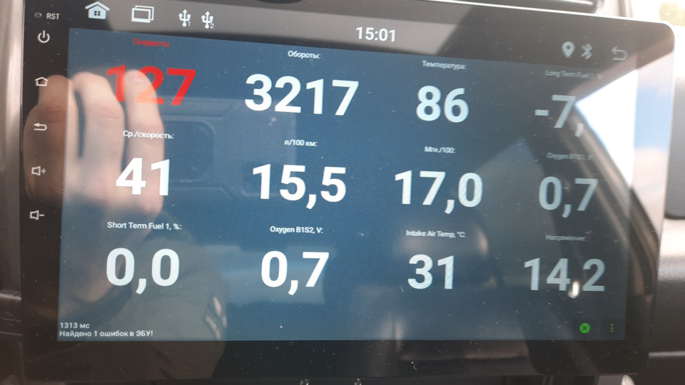

Упд.: мкпп паджеро как хрустела 27 ткм назад так и хрустит(на евроавто брал самую дешевую), пока катается. Кажется что выжимной неподходящего размера, хоть и шток рцс сделал регулируемый и увеличил где то на см 2-3, при заводке машина чутка трогается вперед. Пока хорошенько 2 раз герметиком не промазал между мкпп и рк там все время подтекало. Передний кардан трёт об рк, буквально пару миллиметров в спокойном состоянии(подушку мкпп и рк самодельную делал так, чтоб максимально свободно перелний кардан крутился, без боди лифта в 4 см максимально вверх поднимал), по идее надо укорачивать, но езжу так, хоть и чутка течёт(как впрочем и задний). Болтами из 6 на 4 крепится и держится. Какие гп и прочее хз, как едет на родной мкпп хз, кажется чуть медленнее разгоняется и макс скорость меньше. Непривычно длинные передачи, на 70-80 км приходится на 3 ехать, чтоб машина разгонялась где то до 3-4 тыс. оборотов, до сих пор не привык. Ну и не понятно из-за не корректного соотношения маховика h2 и комплекта сцепления, или двс и колокола, или мкпп паджеро и рк h2, или просто удроченной мкпп паджеро что то воет(особенно при минусовых температурах при первом запуске) пока сцепление не отожмешь. Но едет до сих пор. Родная мкпп после хруста с 1 по 4 передачу через полугода моего пользования и почти 300 ткм пробега резко сломалась, аж передачи перестали включатся и стружка вместо масла была.

Сегодня заказал проставку для заднего кардана, с передним ничего не решал, ему хватает места. Течей масла нигде нет. КПП с раздаткой соединял с герметиком. Буду ещё скоро делать новую подушку КПП, чтоб раздатка не гуляла. Родная подушка с нагрузкой не справляется, резина рвется потихоньку.
размеров проставки не осталось? или чертеж?
Толщину на глаз примерно бахнул, хз сколько надо

А как по передаточным числам? Есть отличия, как вообще на ходу ощущения?
Я заметил что длинее чутка стали передачи
Особенно чувствуется на 3-4
80 км на 4 где то 2,5 обороты, 110 на 5 где то 2,5
