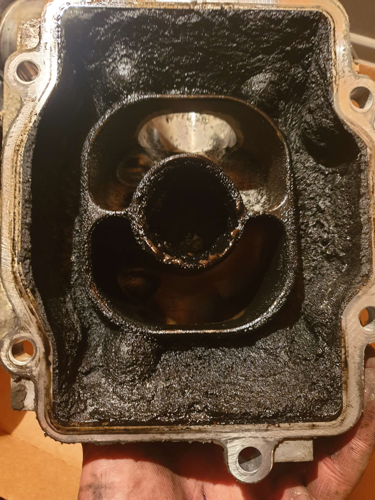

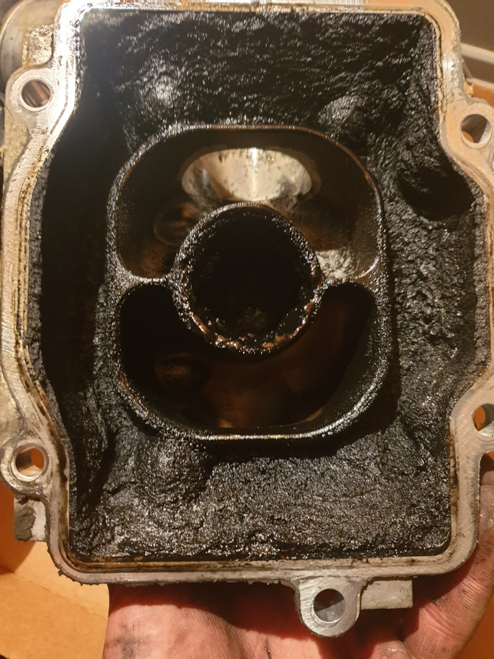

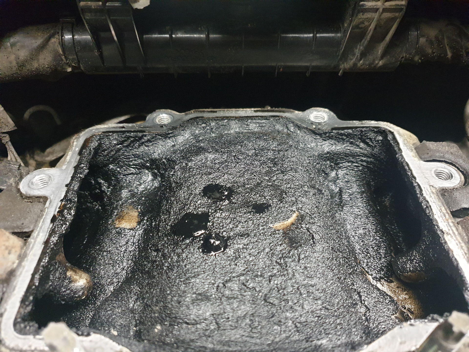

Доброго времени суток всем заглянувшим.
С недавнего времени стал счастливым обладателем данного автомобиля. Опыта владения авто с дизельным двигателем, до этого момента, не было, по этому начал собирать информацию по особенностям эксплуатации сия «чуда инженерной мысли».
Теперь к сути:
Думаю что вопрос: -чистить не чистить; -глушить не глушить, относится к разряду-«.какое масло лить в двигатель»…сколько людей-столько и мнений… думаю хуже не будет.
На всю работу потратил 3,5 часа с помощником. Ничего особенного в выполнении данной процедуры нет. Перед началом разборки снял минусовые клеммы с обоих аккумуляторов (с зимы, после мойки, перестал работать доводчик нижней задней двери, после снятия клемм, выполнения работ и подключения аккумуляторов, доводчик заработал как родненький). Забегая наперёд советую прикупить прокладки. Я этого сначала не сделал, в итоге с одной стороны, соединения интеркулера с патрубком дроссельной заслонки обнаружилось запотевание. По итогу пришлось заказать прокладки.
P.S. По приходу прокладок решил их заменить. Сняв интеркулер обнаружил небольшое запотевание в месте крепления клапана к блоку.
В общем при проведении данного вида работы, прокладки необходимо покупать все. В оконцовке дозаказал недостающие.
Номера прокладок:
TOYOTA 1737851010
TOYOTA 1737651010
TOYOTA 1711651010 (прокладка под клапан)
TOYOTA 2617126010 (прокладка дросселя надо 2 шт.)
Не переключайтесь. 😊

Это далеко не всё что нужно чистить когда ЕГР чистить. Это путь короткий просто основное убрать так сказать . Я на днях себе такое же сделал. У меня почти 300 пробег но такого говна не было. 😁 а для того чтобы максимум вычистить это нужно еще поздуховоды эти снять и там прилично еще чистить .
Да я понимаю. Просто сделал пока хотя бы так. Всяко получше… а в следующий раз уже буду разбирать с воздуховодами…
G-Rabbit
Что было, то и достал… 🤷♂️. Хотя до меня авто берегли и где попало не заправлялись…
Да прекрасно понимаю, сам так сделал. Только еще все заглушил.
Ну вот на счёт заглушить не заглушить не решил ещё…
Я как то быстро к этому пришел ))) программно сначала сделал.а потом заглушки взял и вот закрыл все
Я побаиваюсь пока. Дело в том что у меня шитые форсунки. Какой эффект будет после заглушки клапана, я не знаю. Когда клапан глушат тоже ставят прошивку… как уживутся прошивки предсказать невозможно.
форсунки шилы видимо чтобы за оригинал воспринималось, а когда клапан выключают прошивкой это другое дело . Если чиповать на больше лошадей не будешь я думаю ничего не будет .

Выбросить этот клапан и прошить! Тоже телепался-в итоге выбрал путь самурая-сделал егр-харакири!
Как я и говорил, это спорный вопрос. Может с новья и есть смысл заглушить и кататься так. А с пробегом, возможны негативные последствия…
Спорно… но решать хозяину

Что качается глушить не глушить, то думается так: авто проэксплуатировался с этим клапанном уже 100 тыщь. Двиг «привык» к тому, что у него есть такой засранец в виде этого клапана. Вот вин знает, как он себя поведёт, если заглушить.
Я глушил при пробеге 170000!
То есть откатали 60тыс. Уже… а что за прошивка?
Обычный стейдж 1 с отключением Егр программно( бездымник)

И купить заглушки тоже сразу. Перепрошить только программно-неправильно!

Правильно что почистил! У себя чистил в разы сажи меньше-пробег 195.000
Тоже так думаю. Думал сначала разбирать до головы, но когда снял интеркулер-передумал 🤣.
Ага)) Тоже снял интеркуллер. репу почесал, почистил его и обратно поставил.))))
