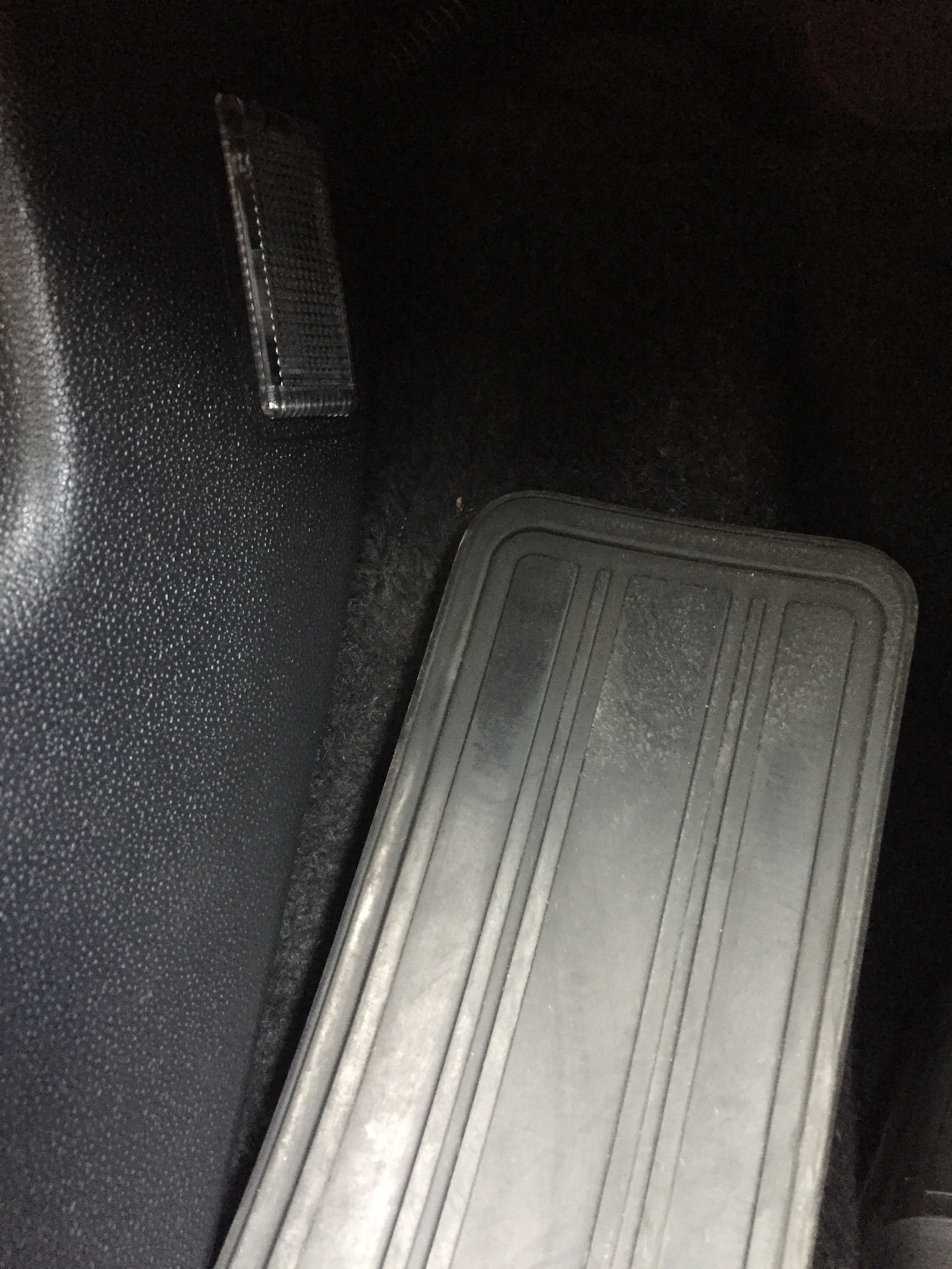

Добрый день! В этой записи пойдёт речь об установке освещения в зоне ног. Тем более что и в ленте новостей на Драйве последнее время стали появляться записи на эту тему. Было желание в этот раз всё сделать максимально по заводу)))
Первым делом, конечно, плафоны освещения.

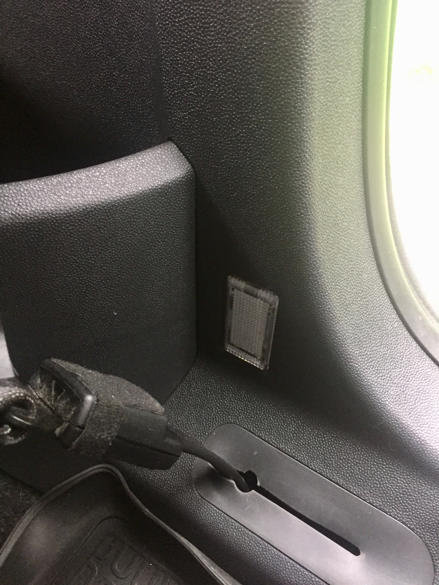

Места под плафоны в пластике примерно размечены- так что голову ломать куда их врезать не нужно. Передние пластиковые порожки снимаются очень легко. Аккуратно тянем вверх начиная со стороны что ближе к задним сиденьям и вуаля- они в руках.
Ещё, читал много статей, где в дорестайлинге уже была проведена проводка с завода, нужно было только добавить плафончики! Но, увы, рестайлинг обделили данной проводкой, пришлось тянуть её самому.
Первым делом снял пороги, отметил место под плафончик и вырезал канцелярским ножом (пластик мягкий, режется хорошо)
После занялся проводкой — подключиться решил от потолочного плафона.
К плафону приходит три провода:
— чёрный (постоянный минус)
— коричневый (минус с концевика двери)
— коричневый с белый полосой (постоянный плюс).
Нам нужны два последних — коричневый и коричневый с белой полосой.

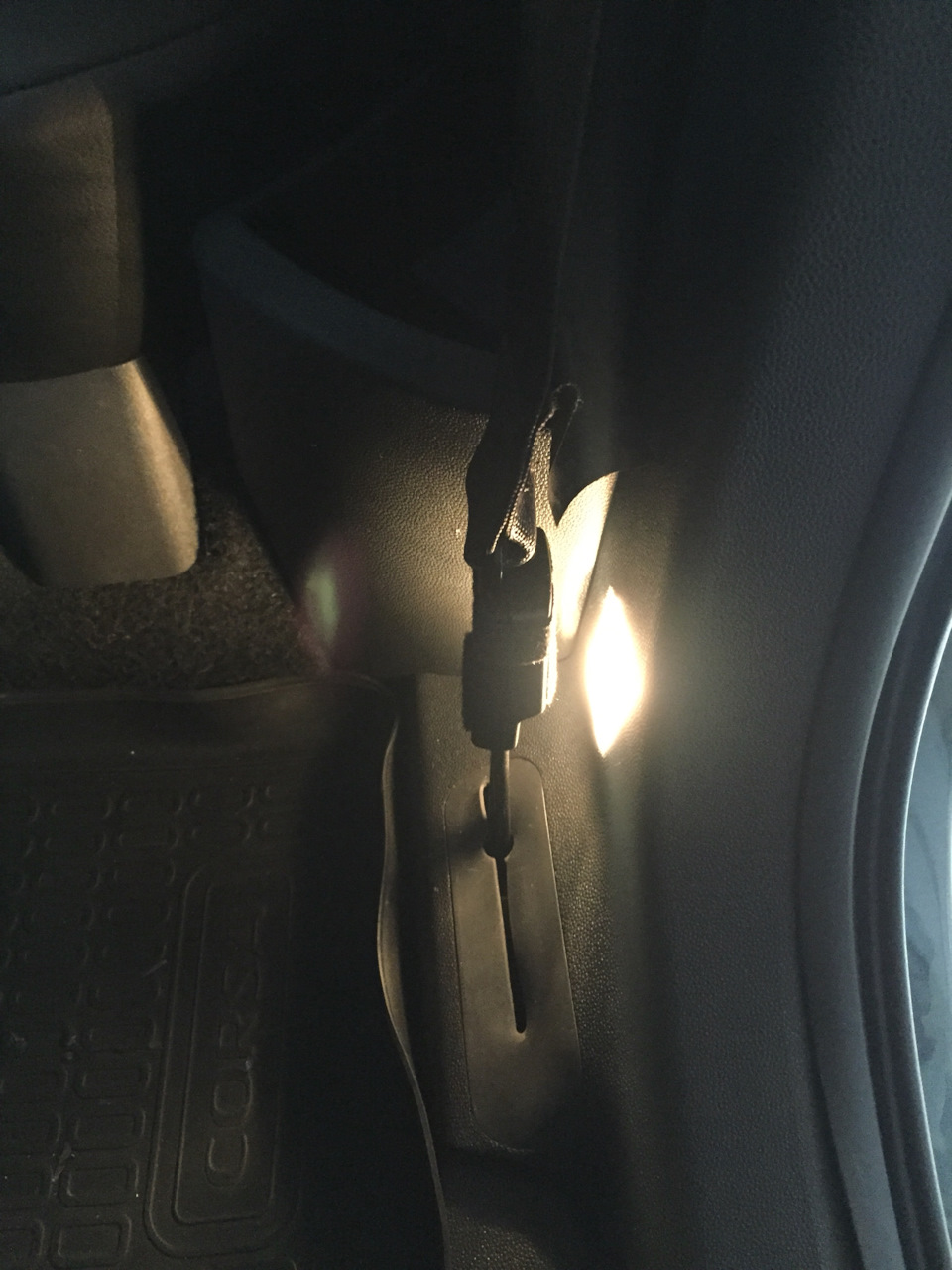

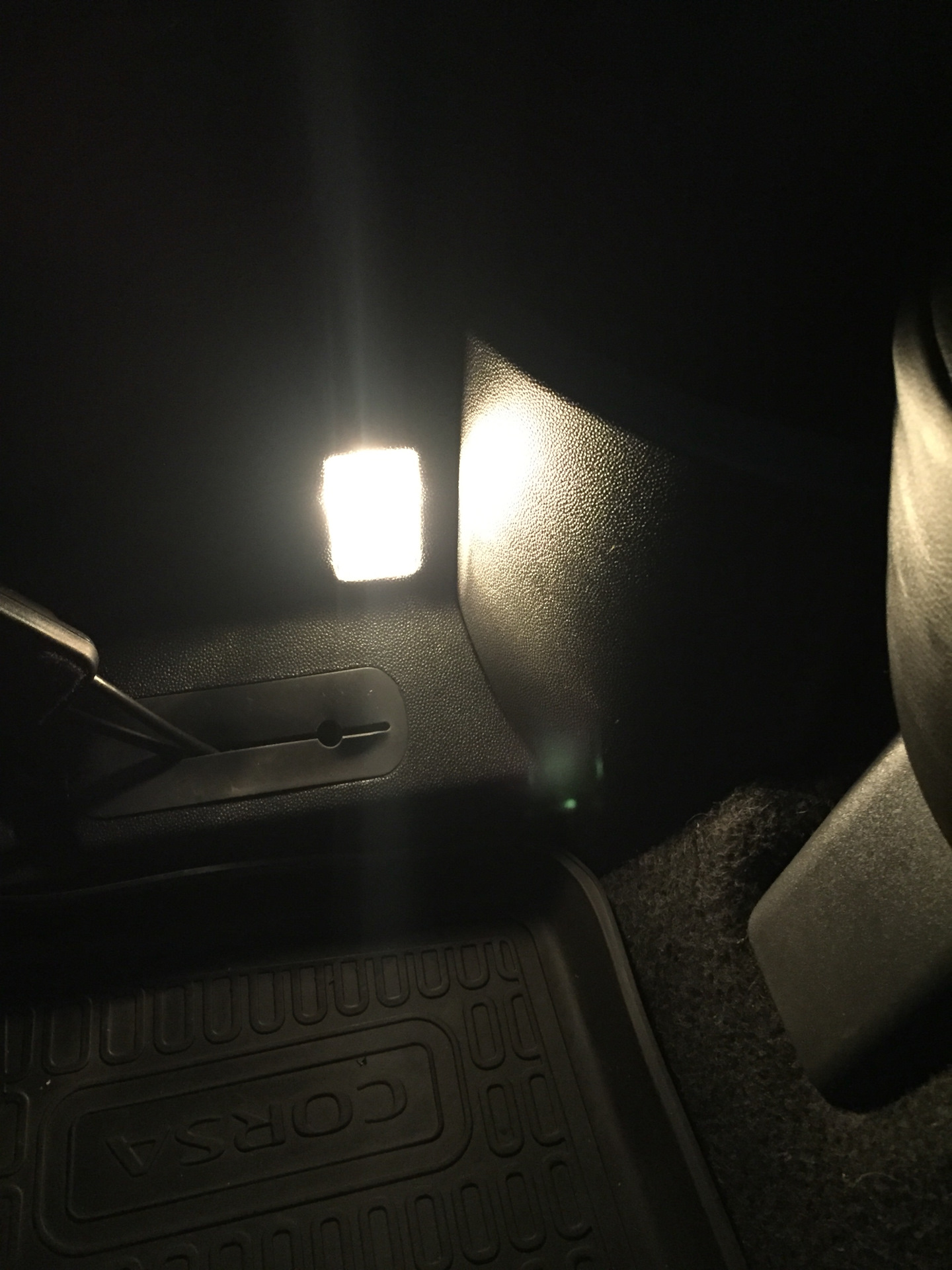

провода к плафонам протянул по потолку и спустил по стойкам стекла, одел клеммы и заизолировал термоусадкой…
Лампочки пока оставил обычные, что шли вместе с плафончиками. Позже, наверное, заменю на светодиодные!
