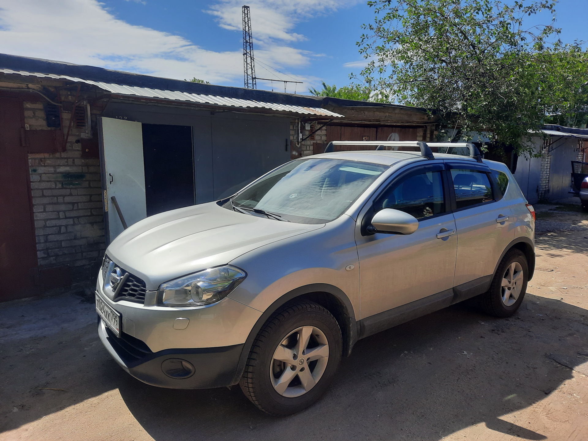

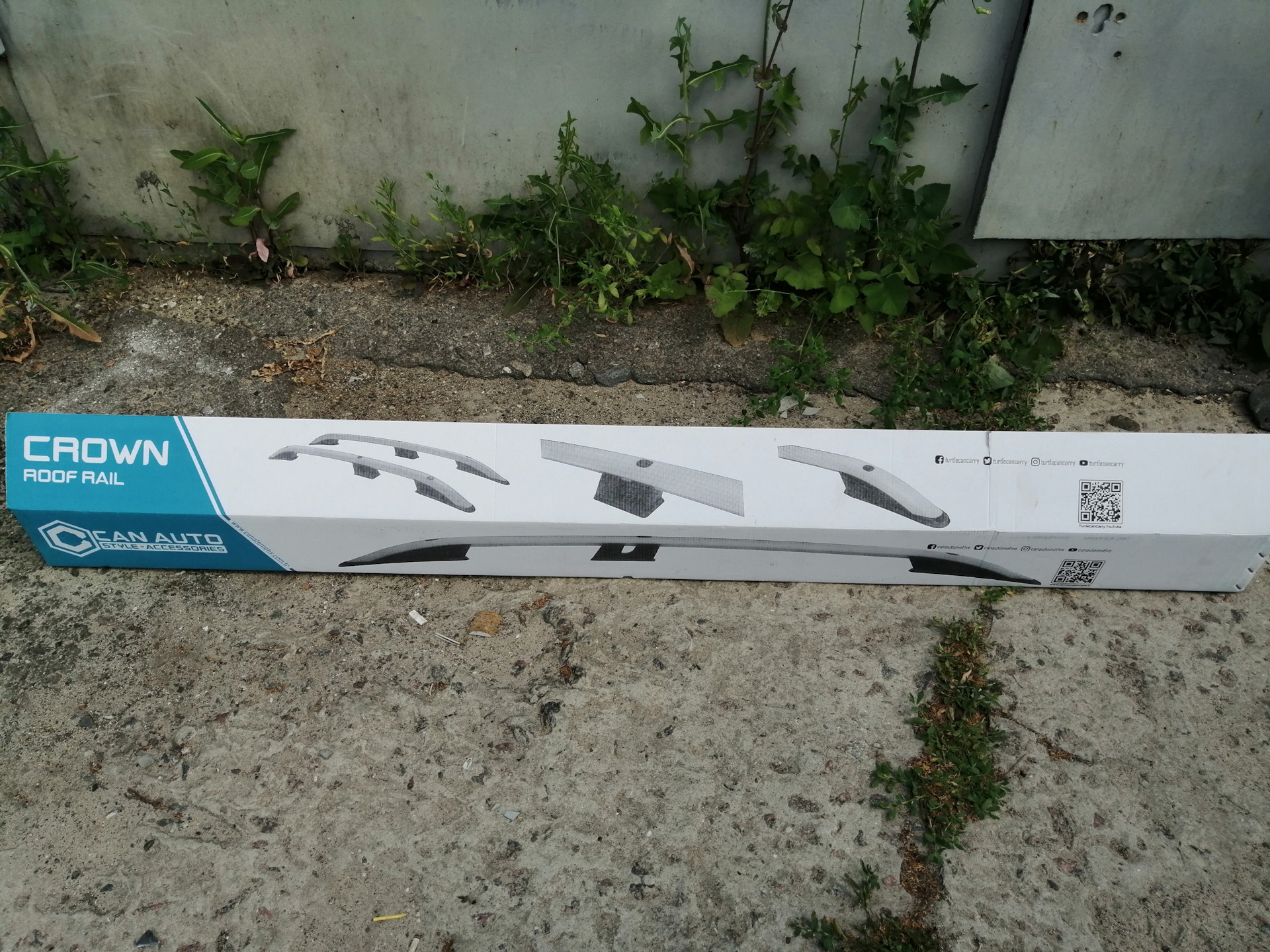

Купил себе рейлинги, подвернулся купон на СберМегаМаркете (1000 от 4000) плюс добавил бонусами спасибо, вышло 3800р. Розница 5500р. Вот ссылка на товар.
Установка особых трудностей не вызывает, опустить потолок, примерить место под установку рейлингов (приложить рейлинги, отойти и посмотреть на них издалека, подвинуть вперед-назад, заглянуть изнутри где будут отверстия и наконец то просверлить. Я докупал сверло на 6,1мм, 8 болтов 6х18, шайбы и гайки с прессшайбой, еще герметик. Вообщем и все, остальное было в комплекте. Сверлил шуруповертом, по времени заняло наверно часа 2-3, и то в основном это снятие-установка потолка.
Теперь на очереди поиск поперечин. )

Как делали разметку?
Прикладывала релинги на крыше, и находил место где они оптимально становятся
Все фотают с боку-сзади, а просто с боку сфотайте
Рейлинги развалены наружу авто — это правильно?
Не должны быть внутрь завалены?

Вид имеет с ними, но на сколько они практичны в плане нагрузки?
Я коннчно не хочу расстраивать, но ТО не пройдёте теперь. По вин коду их у вас нет…
они снимаются просто, там 4 болта открутить под заглушками
И каждый раз в год это делать? Как то не серьёзно…

А изнутри видны усиленные места под рейлинги, аля штатные места или нет такого?
Думаю, что это места точечной сварки, усиления, да, есть и там много таких мест. Шатал за рейлинги во все стороны, качается машина, по ощущениям все отлично.

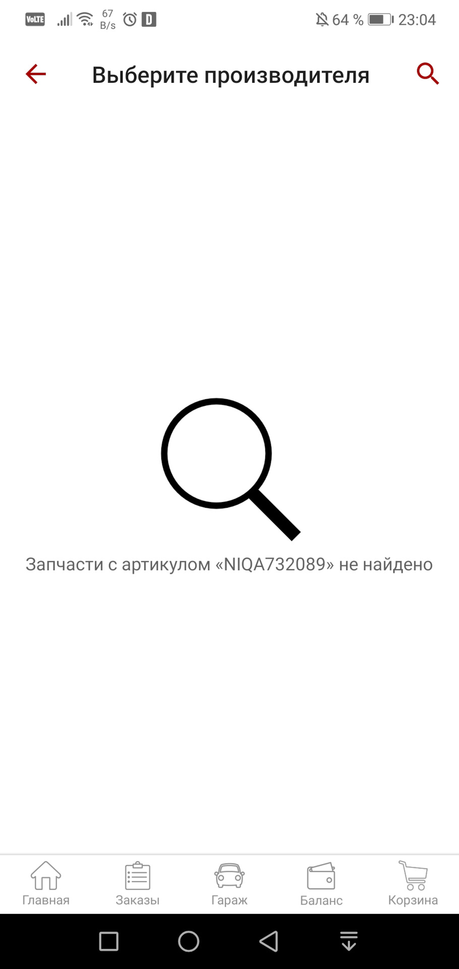

Что ни ссылку открыть не могу, ни артикул с инструкции в автодок не ищется ☹️
Рейлинги Can Otomotiv на Ниссан Кашкай 2007-2020, модель №2 Crown Silver, арт:NIQA.73.2089
yandex.ru/yandsearch?clid…ext=NIQA.73.2089&lr=10649
А центральная стойка просто упор? Краску тереть не будет?
