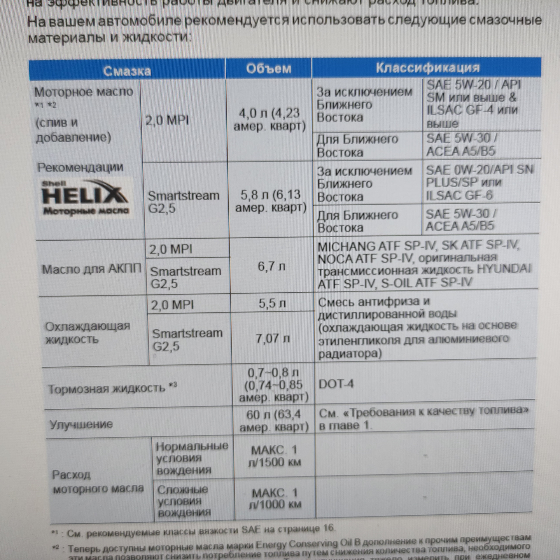

Доброго времени суток!
Постепенно готовлюсь к ТО1, которое неизбежно как крах капитализма на Руси. Нашел несколько производителей масла 5w20 как рекомендовано, с соответствующими допусками GF-4 кроме Shell Helix. Вопрос в студию: у кого какие предпочтения. И просьба, пожалуйста не надо предлагать другие варианты, типа 5w30, 40 и т.д. Интересно только 5w20 не Shell.
Всем заранее спасибо за комментарии и отзывы.

Тут такое дело… Производитель уже обновил требования)
Сейчас в рекомендациях любое 5w20, независимо от допусков. Либо, альтернатива — максимальное текущее API/ILSAC. Соответственно, SP/GF-6A. Любое, вязкость в соответствии с таблицей SAE.

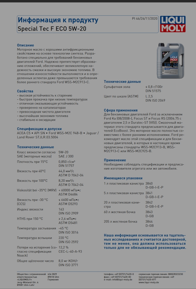

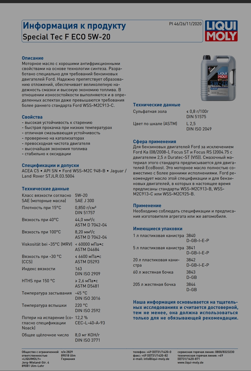

Спасибо. Масло имеет допуск API SN.
liquimoly.ru/catalog/spet…c-f-eco-5w-20-1461010499/
Спасибо. Выписал параметры этого масла
