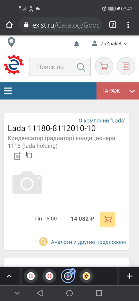

Долго выбирал и искал. Хотел Luzar, но мне советывали оригинал (но 14к как-то дороговато). А тут на днях решил на авторынке спросить. И он там был! За 3700)

Да ладно, 14к за лузар? кондёр)) не поверю.
За ориг
TLT-414
Где Вы цены такие берёте? Новый оригинальный радиатор в сборе с вентилятором за 4800 найти можно…
