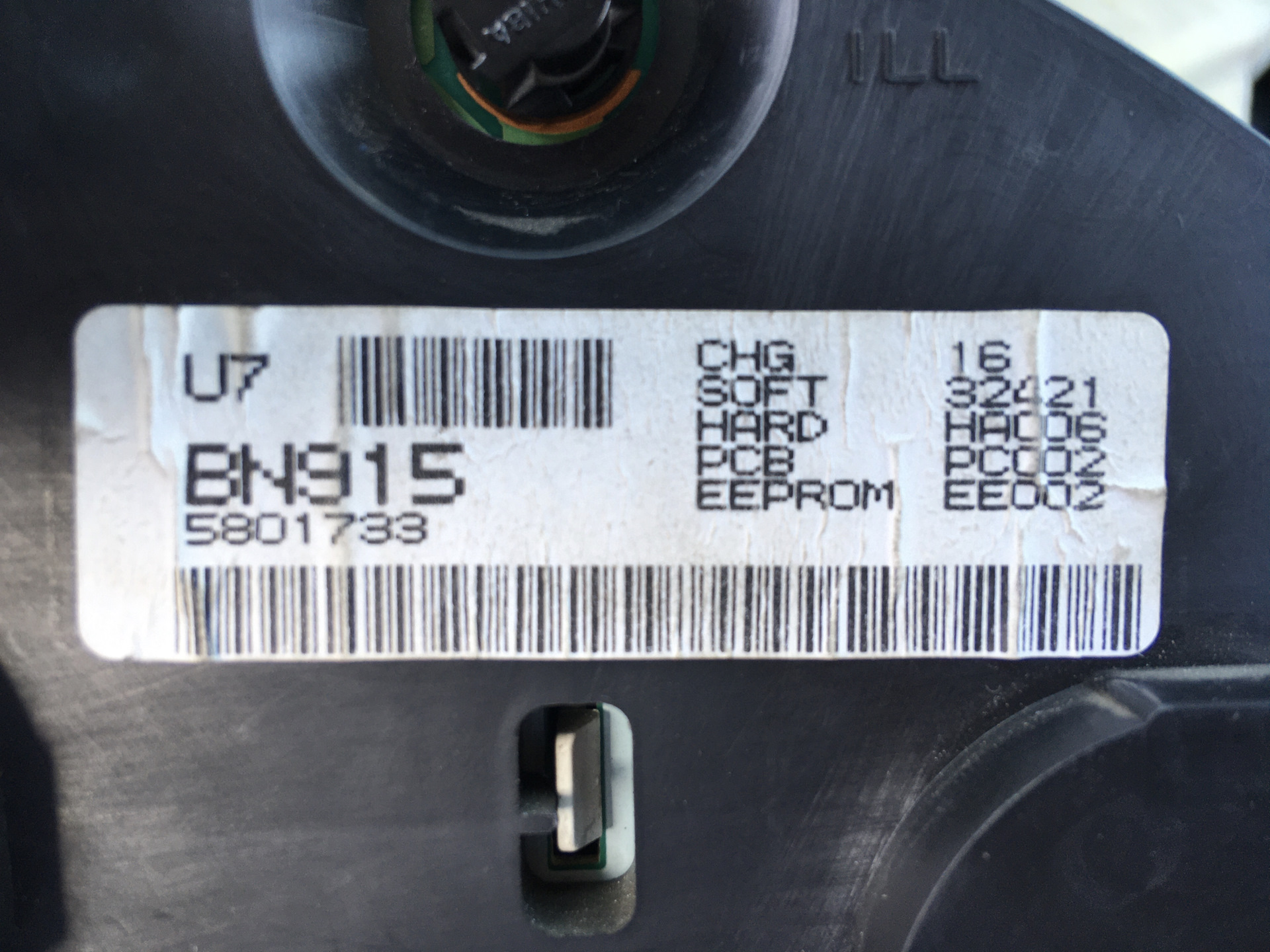

Приветствую. У меня была аналогичная проблема, только отдал горе электрикам и они ее так "сделали", сказав что Ответственности не несут, что пришлось положить на балкон и заказал контракт с Челябы, обошлась она мне 5000 без пересылки, больше года работает исправно, не беспокоит. Поделюсь, что они по распиновке делятся по номерам, например у меня BN915, делятся на положение руля левый/правый, акпп/мкпп, рест/ дорест, дизель/бензин, так если ставить один в один при замене с обратной стороны есть номер.
