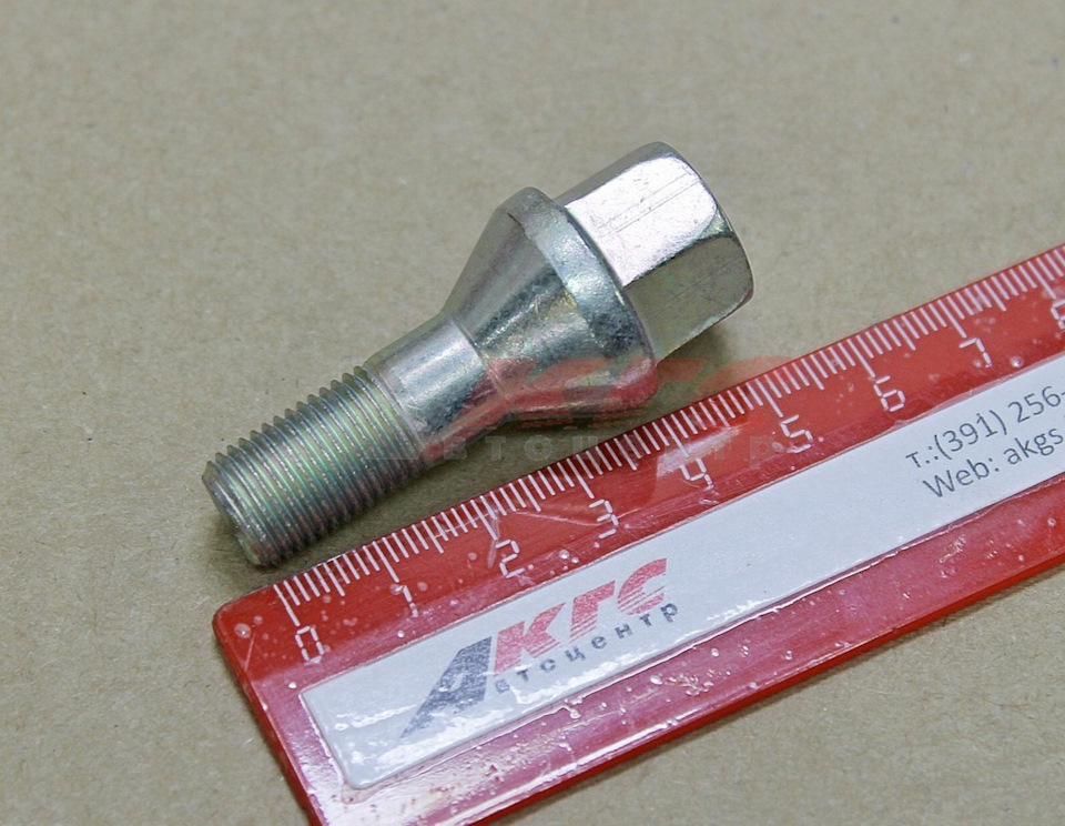

Болты
M12x1,25, ключ S17
Для оригинального литья:
5405.67 — Так же подходят на штамп, но тогда торчат — для запаски скорее, а не как постоянное решение.
9817024580 — тот же 5405.67, только другой парт номер (peugeot)
Для штампов:
5405.66 — Для огигинального литья не подходят, короткие
5405.72 — Тоже что и 5405.66, только с доп. шайбой (улучшенный и соответственно дороже).
1608734480 — тот же 5405.72, только другой парт номер
9818845080 — тот же 5405.72, только другой парт номер (peugeot)
Аналоги:
5405.66 — FEBI 21175, SWAG 62 92 1175
5405.67 — FEBI 29208, SWAG 62 92 9208
5405.72 — FEBI 30400, SWAG 62 93 0400
От себя отмечу, что хотя FEBI и SWAG заявляют о себе как "Германия" это Китай обыкновенный.
В итоге взял себе на штампы болты ВАЗ, Белебеевского БелЗАН.
Номер его 21080-3101040-10, ставится на Приору и иже с ней (ВАЗ-2170, LADA-1117, 1118, 1119, LADA Granta-2190).
Но это конечно не штатная замена, поэтому под личную ответственность каждого, если что я не при делах :) Сам эту зиму на них откатал. Скоро опять на литьё))

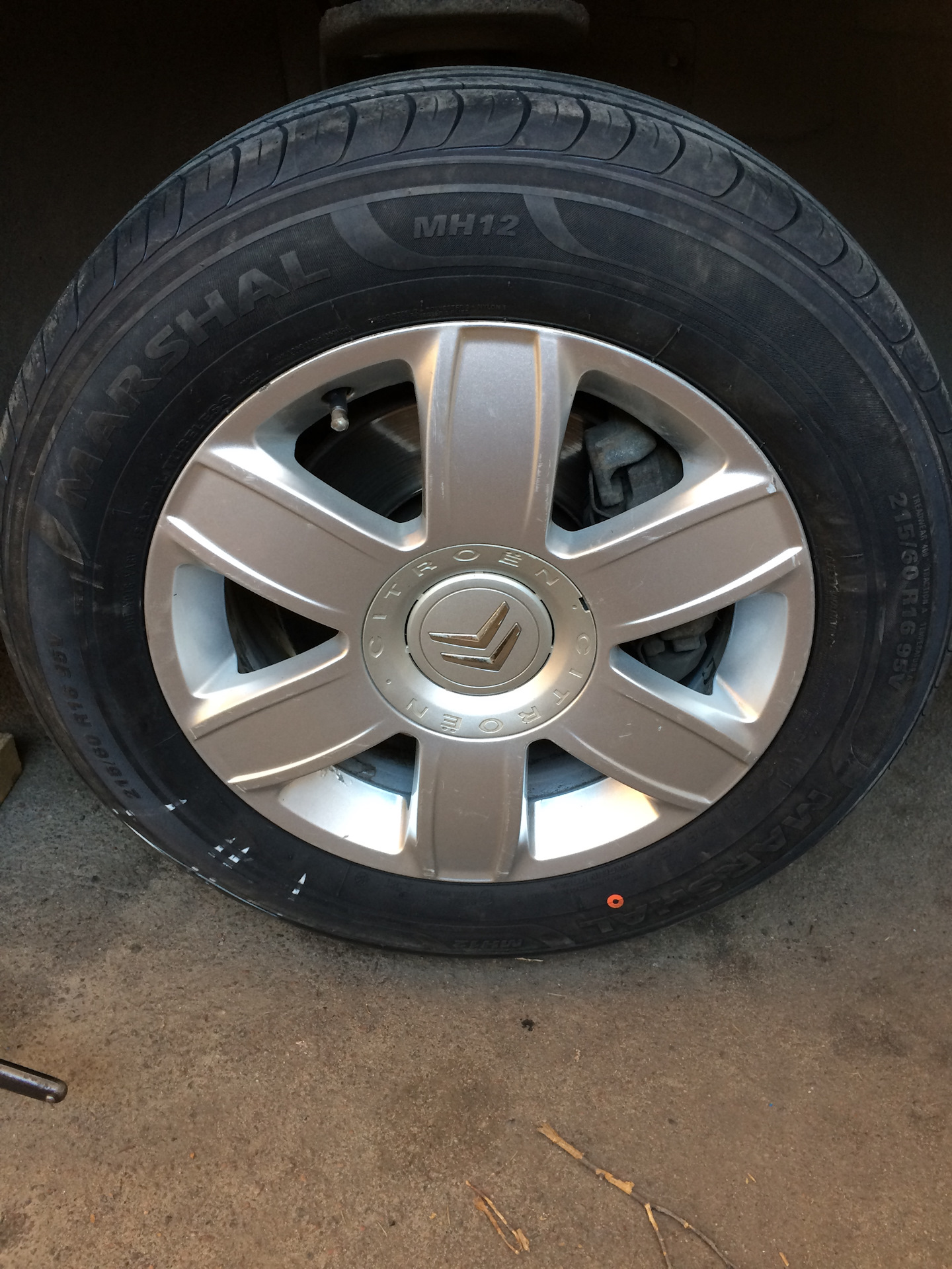

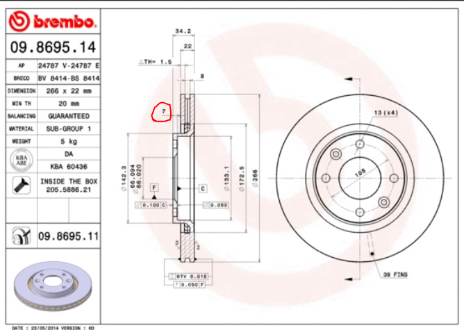

Здравствуйте! Только сейчас читаю ваш пост, по наболевшей для меня теме: о колёсах и болтах. При покупке автомобиля Ситроен с4, в7, 2015г., стоял комплект зимней резины, на болтах 5405.72. Купил беспробежные из Японии у них отверстие под болты 5405.67 и самое что интересное всё параметры диска совпадают с ситроеном, а длины в 59,1мм нет, в моём понимании нет. Так как этот болт выходит из диска на 6-7 мм. Это так на всех ситроенах или только у меня? За ранее спасибо.
Приветствую! Нет, так быть конечно не должно, 7 мм это только толщина ТД в этом месте. Наверное это какие то реплики под конусные болты увеличенной длины (не PSA). Ниже есть фото, на сколько должны торчать, это около 20мм. Так же ниже есть фото колодца оригинального диска, там видна полка, на которую ложится шайба оригинального болта, у вас такая полка есть?
Спасибо Вам большое за обратную связь! Из схемы я конечно же ничего не понял, но понял одно, что 7мм это никуда не годится. Спасибо.

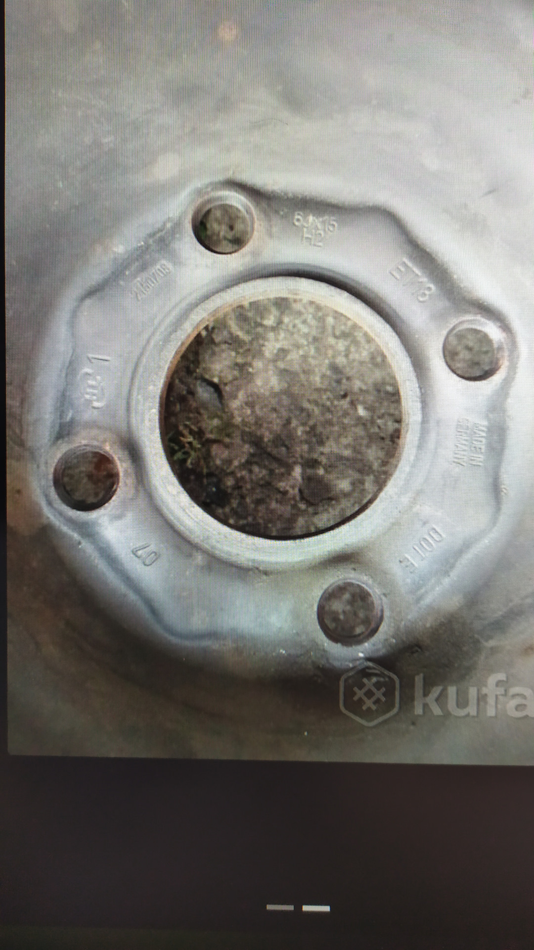

Здравствуйте. Взял штампы 7j 16r et32. У меня Ситроен С4b7 2012 года. Подойдут ли вазовские болты?
Привет. На B7 на штампы ставятся те же 5405.72, так что подойдут.
Ок, спасибо дружище!

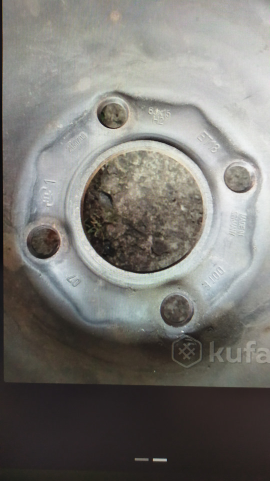

Привет. А подойдёт на Citroen C4 2004года штампы R15 4*108 ET 18 6Jx15 H2? И какую тогда резину смотреть?
Приветствую.
Мое мнение должны подойти. Наружу вылет больше на 8мм будет. Наружу не критично, только на подшипники больше нагрузка, но это в теориии. Проставки того толще ставят, так что…

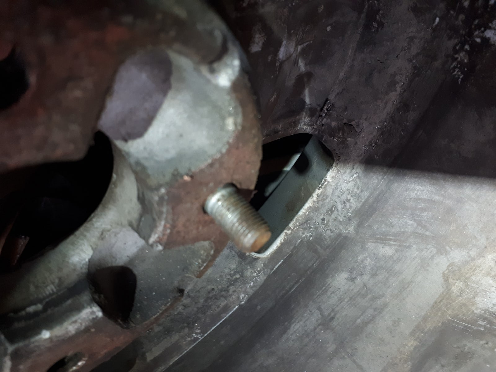

Вопрос из разряда задротства. Нашел болты, все ок, но впал в ступор какой длины резьба должна быть. Есть 17, есть 19 мм. Кто подскажет? Я так понимаю это важный момент? Или брать 19мм и они встанут как надо? Кто сталкивался?
бери 19, не ошибешся
Ок. Спасибо.
Под эти 5405.67, правильно?
да, верно
Ок
migann
да, верно
меня смутило что часть болта без резьбы торчит.диски такие же, болты 5405.67.
Все нормально, эта часть будет находится в тормозном диске (в отверстии без резьбы).

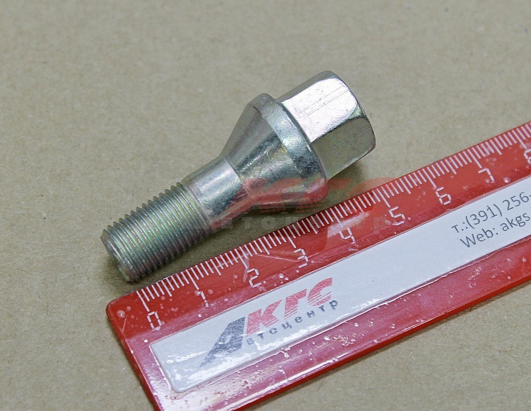

5405.67(под литье) заменяются
9817024580.
Спасибо большое! Разборщики охренели, просят за б\у больше, чем новый оригинал.
Автору статьи тоже спасибо, добавил в закладки

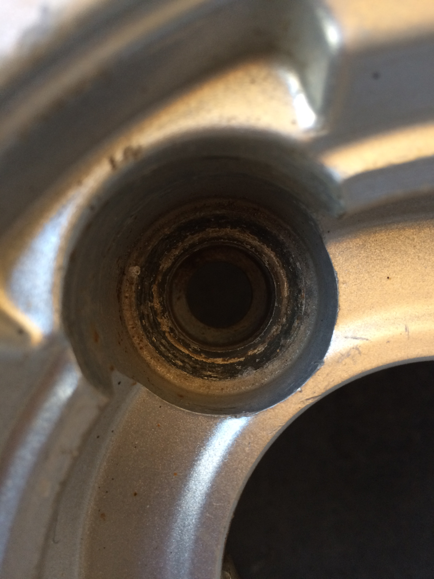

Я себе заказал оригинальный крепёж под литьё и встрял — на литые диски ijitsu болты не встали ( шайбы болтов шире отверстий в дисках)

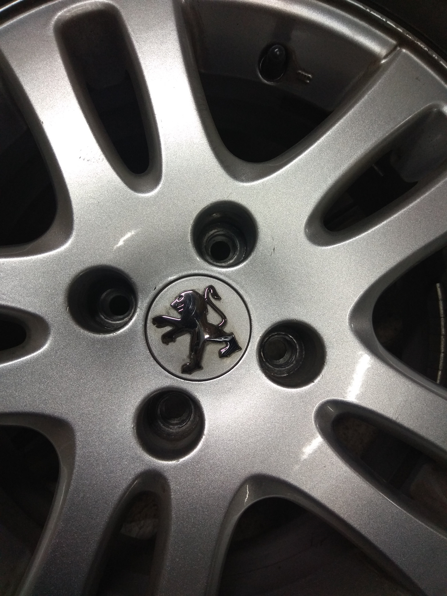

Здравствуйте, скажите подойдут ли такие болты под это родное литье или нужно именно с шайбой болты
Нет, неподойдут, см. чертежи 5405.66 и 5405.67. На родных дисках конусная часть как бы утоплена в колодце и чтобы до нее добраться на болтах есть соответстующая цилиндрическая часть между конусом и шайбой. В этих болтах этого нет — это для штампа болт или для неоригинала литья.
Ну я так понимаю у меня оригинал?Правильно?
Покрайней мере крепление оригинальное, колодец отчетливо виден
Интересно какого тогда хрена старый владелец такие болты поставил.Придется на разборке оригинальные брать.
Могу только предположить что конусная часть болта проходит сквозь колодец вместе с головкой до соответствующего конуса диска, т.е. болт утоплен в колодце, тогда впринципе норм. Иначе если конус болта работает по верхней кромке колодца то это конечно неправильно

я всю зиму откатал со штамповками на болтах, предназначенных для литья. всё норм, полёт нормальный.
на следующий сезон купил вазовские болты. вроде от 2108
Точно, от литья родные подходят без проблем, только торчат больше чем обычно и шайбы болтаются, некоторые даже стремаются что болт не дожат. Это потому что штампы прижимаются конусом, а та часть что дальше до шайбы уже не работает(см. чертеж).
т.е. можно представить что болт для литья 5405.67 как бы из двух частей — до конуса он повторяет 5405.66, а после конуса — часть предназначенная для литья. вот и универсальность.

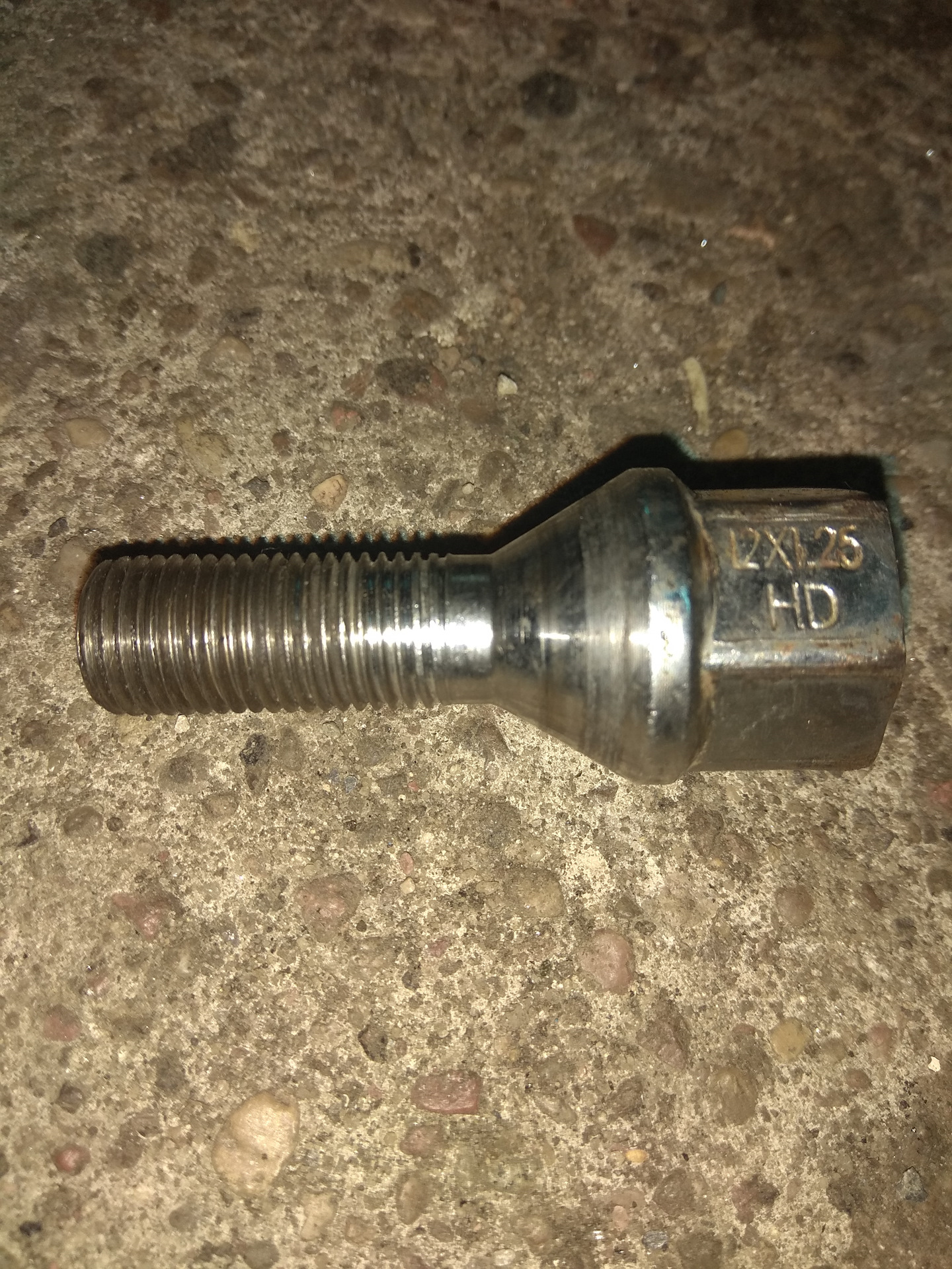

нет ещё одной очень важной и нужной информации по болтам. Шаг резьбы какой? А то мне надо болты поменять на штампах, у меня с литья стоят с шайбами. А мне лень уже колпак снимать, болт выкручивать)))
действительно, добавил
О! спасибо! ;)
Я себе ставил ВАЗовские болты. Если найду дам номер.
Точно помню что не от классики (там S19, а так подойдут наверное). А под S17, с отверстием в головке. Они вроде на 2108 идут. Просто замерял на рынке подходит ли длина (см. чертежи). Вышло в 2-3 раза дешевле чем неоригинал типа FEBI, SWAG
да брать длинные и всё, для штамповки любые подойдут по длине. Это если литьё, там бывают заморочки
брал из расчета чтобы не короче штатных, длиннее в принципе конечно можно, но нужно быть уверенным что не будут затирать с обратной стороны ступицы. Особо голову ломать не хотелось, как раз попались эти. Длинна до конуса у них по-моему 23 мм. Номер его вроде 21080-3101040-10, ставятся на приору и т.п.

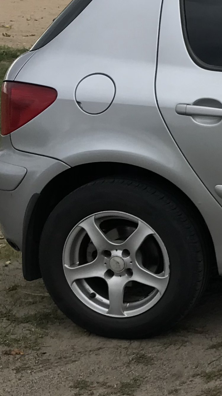

у меня литые диски от 306 вот болты думаю надо 5405.67 а от железок как вазовские проваливаются (( только зачем там две резьбы?
это не резьба, нагартовка какаято чтобы шайба не сваливалась)
Точнее от 308 ну и цены на болты просто пиздес
