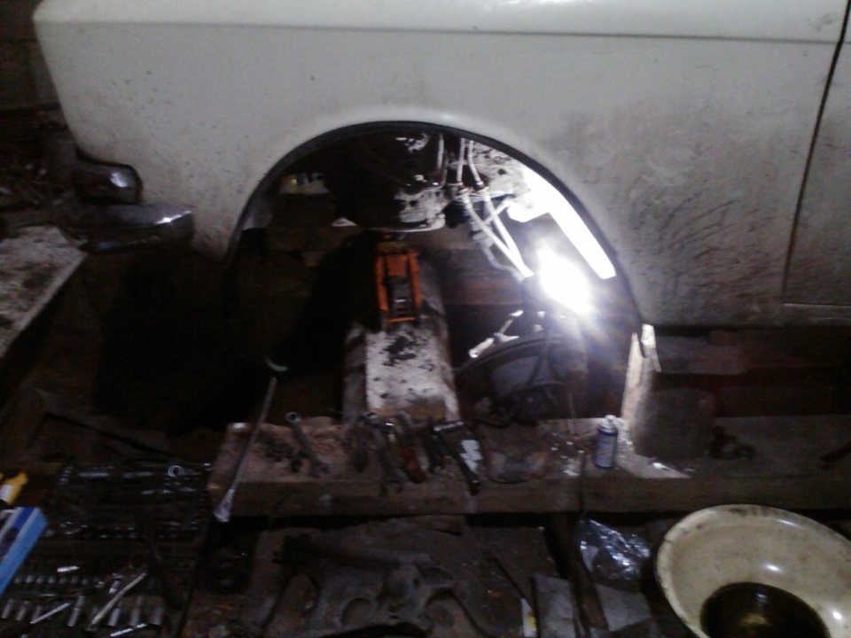

Занялся передком
Что я увидел тут: Ушатанные нижние шаровые, разбитые салентблоки внизу с лева и вверху с права вот как(((
разобрал
я конечно представлял что замена салентблоков это гемор еще тот, но чтоб на столько…)после нескольких неудачных ударов молотком начал мостырить выпресовку из нескольких колец от подшипников и длинного болта, сорвал 2 болта потом нашел каленый и дело поперло. Потратил 3 часа на замену двух салентблоков.
не удержался)) пильнул виточек))
На этом пока все! Всем бобра)))

Испортил пружины. Если хочешь чуть занизить — ставь с тазиков.
