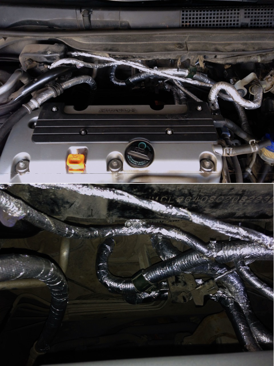

Одновременно начал небольшую подготовку к будущему сетапу… для начала термоизолировал всю проводку и все шланги в области выпуска.

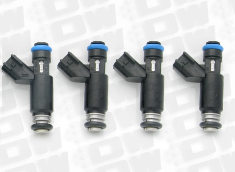

Далее приехали форсы от клубня из Питера по очень сладкой цене… выбор пал на
deatschwerks 1000 сс, чтобы наверняка хватило))

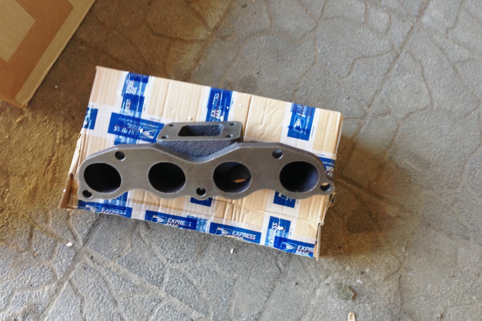

Чуть позже начали приходить ништяки из-за рубежа, первой партией была доставлена чугунка

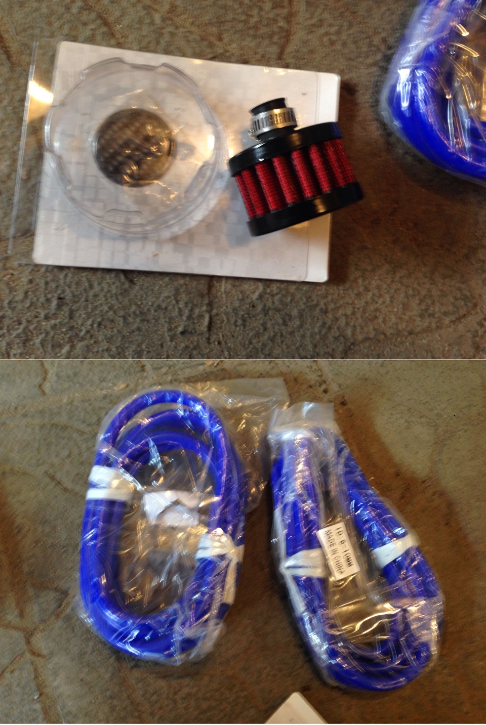

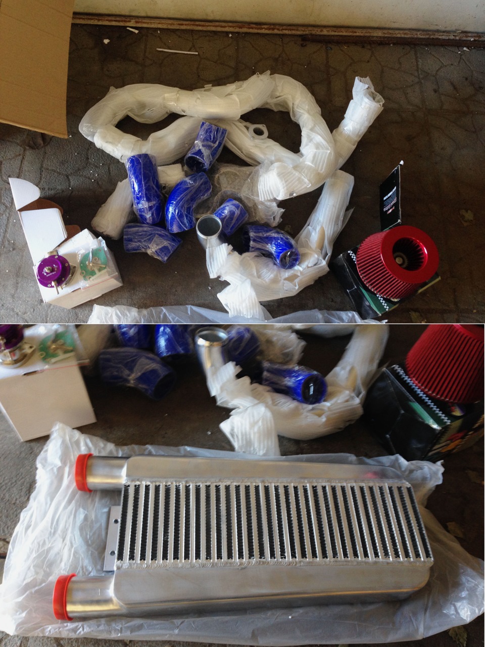

После были получены патрубки и интеркуллер и блоуофф

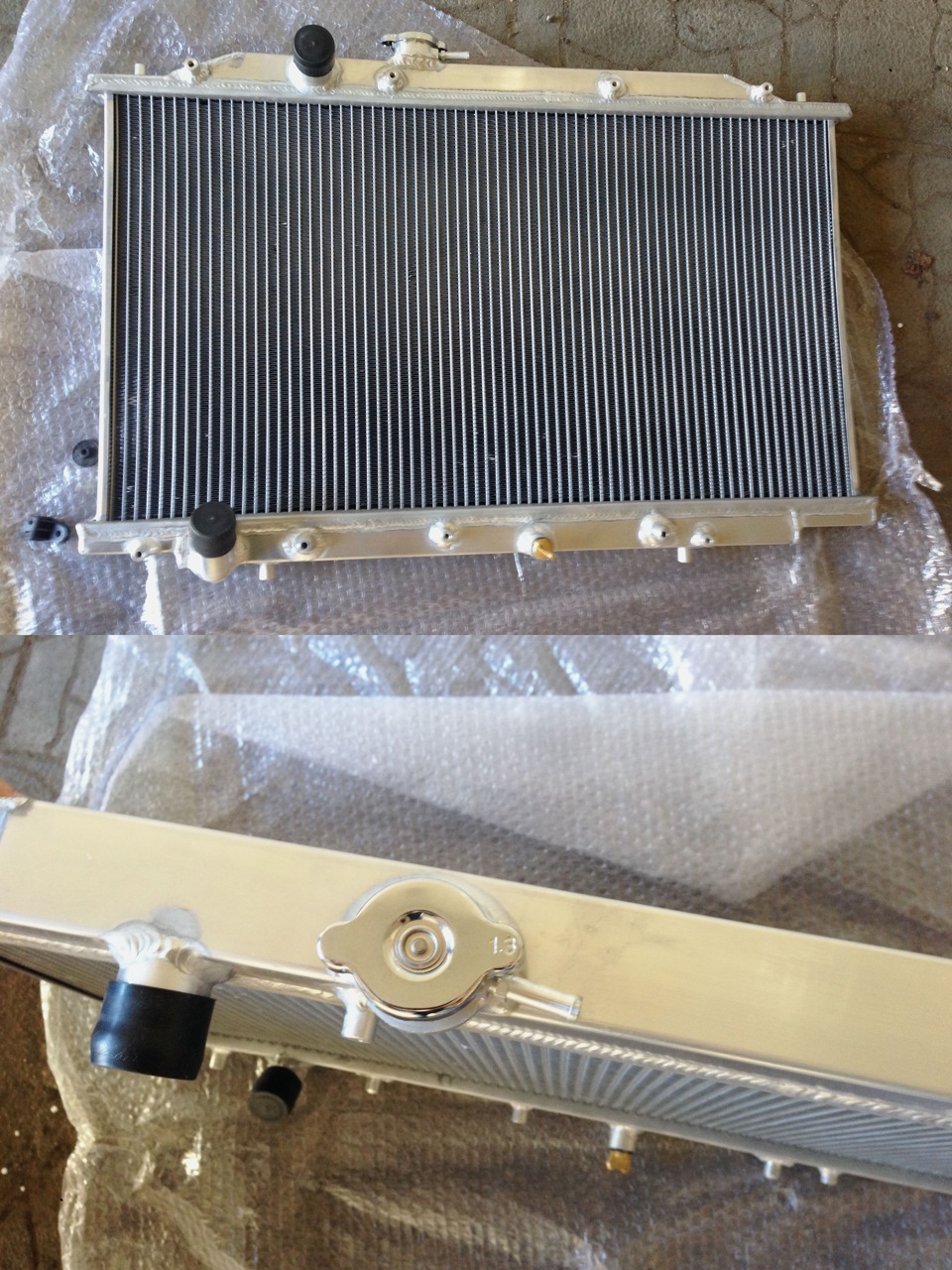

Радиатор охлаждения увеличенной теплоотдачи

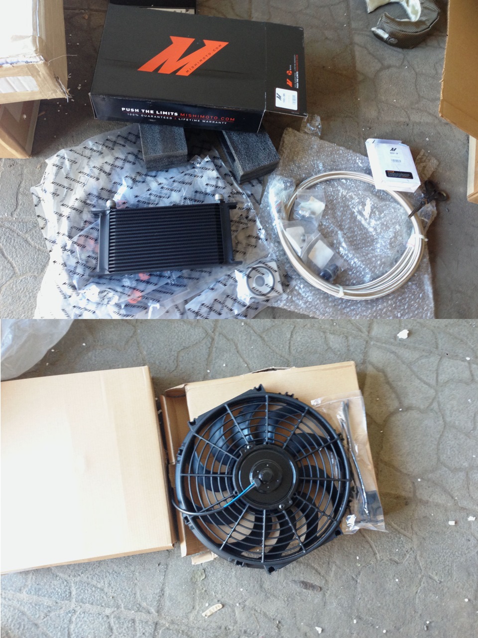

После прикатил маслокулер от Мишимото и более производительные карлсоны

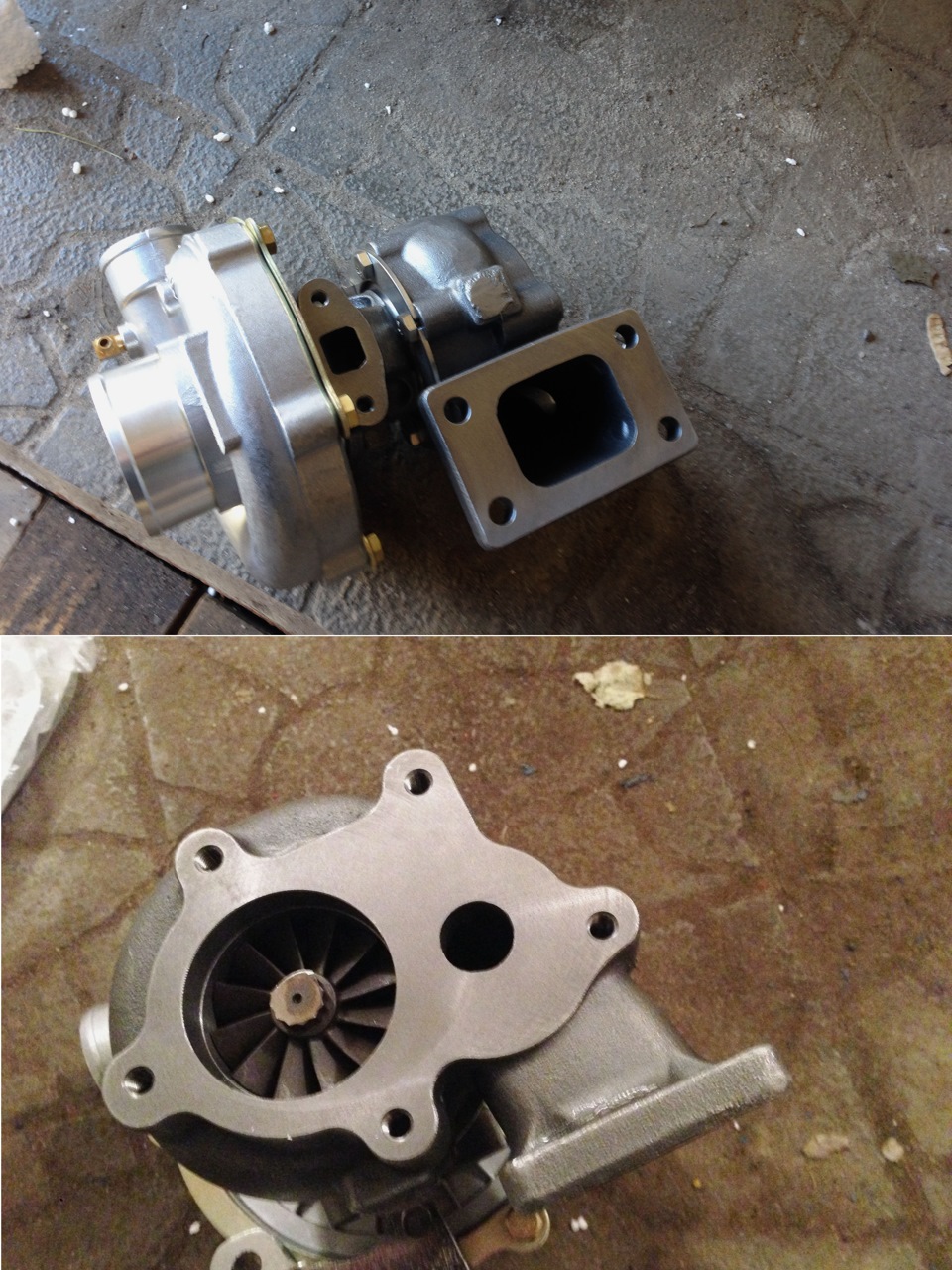

Ну и наконец приехал турбос) с ним носился два дня, пытливый ум все пытался построить более четкий алгоритм сборки всего конструктора. Спросите какая модель турбо?
Обычный аналог Т3/Т4.

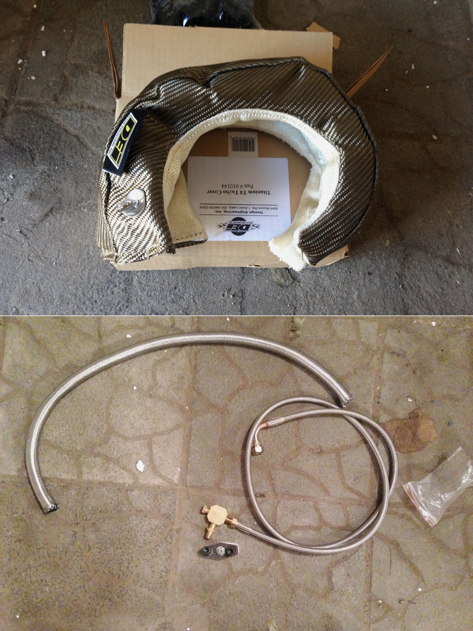

После подоспело одеялко на турбо и шланги маслоподачи и маслослива

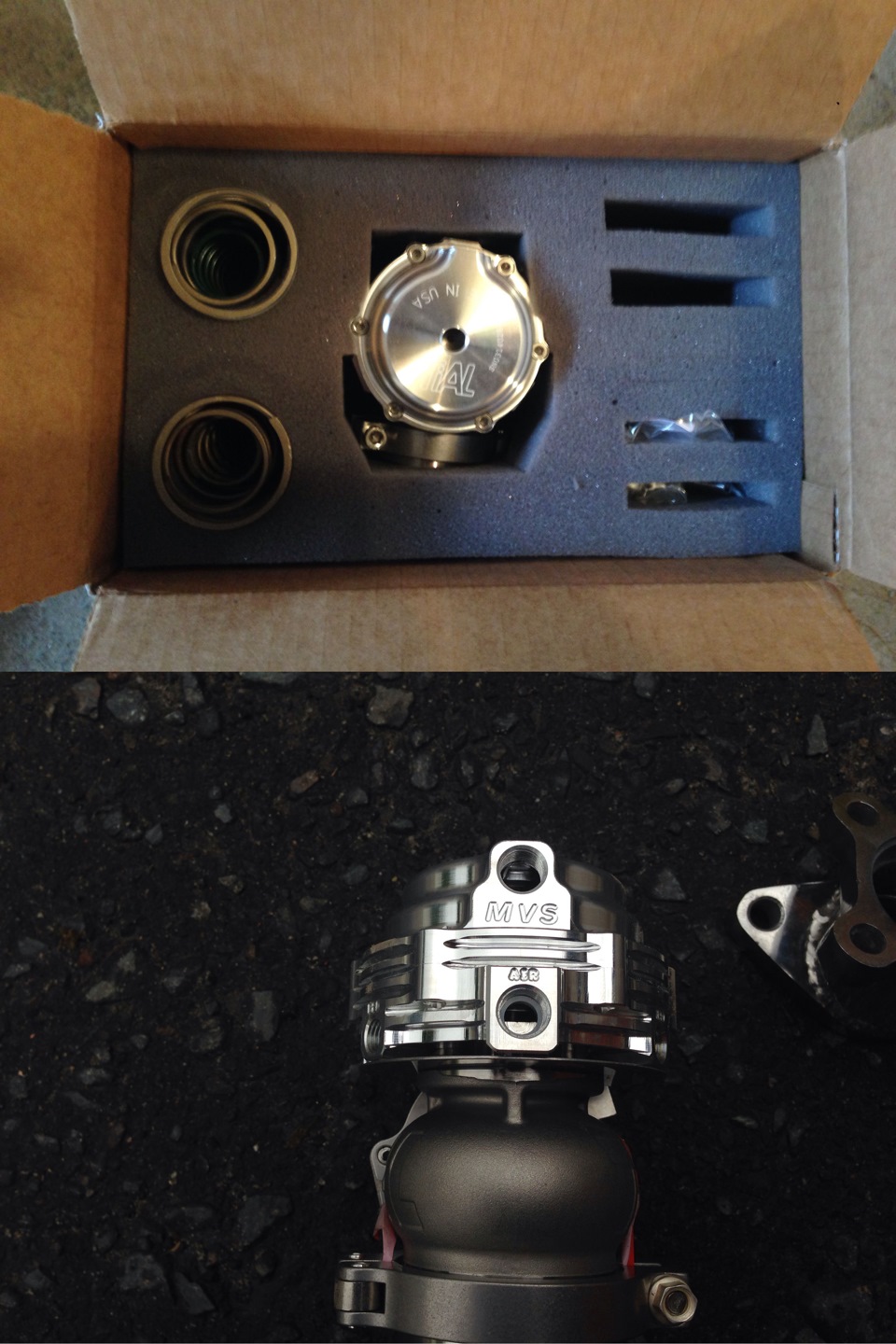

Дальше приехал красавец вестгейт с воздушными и водными портами

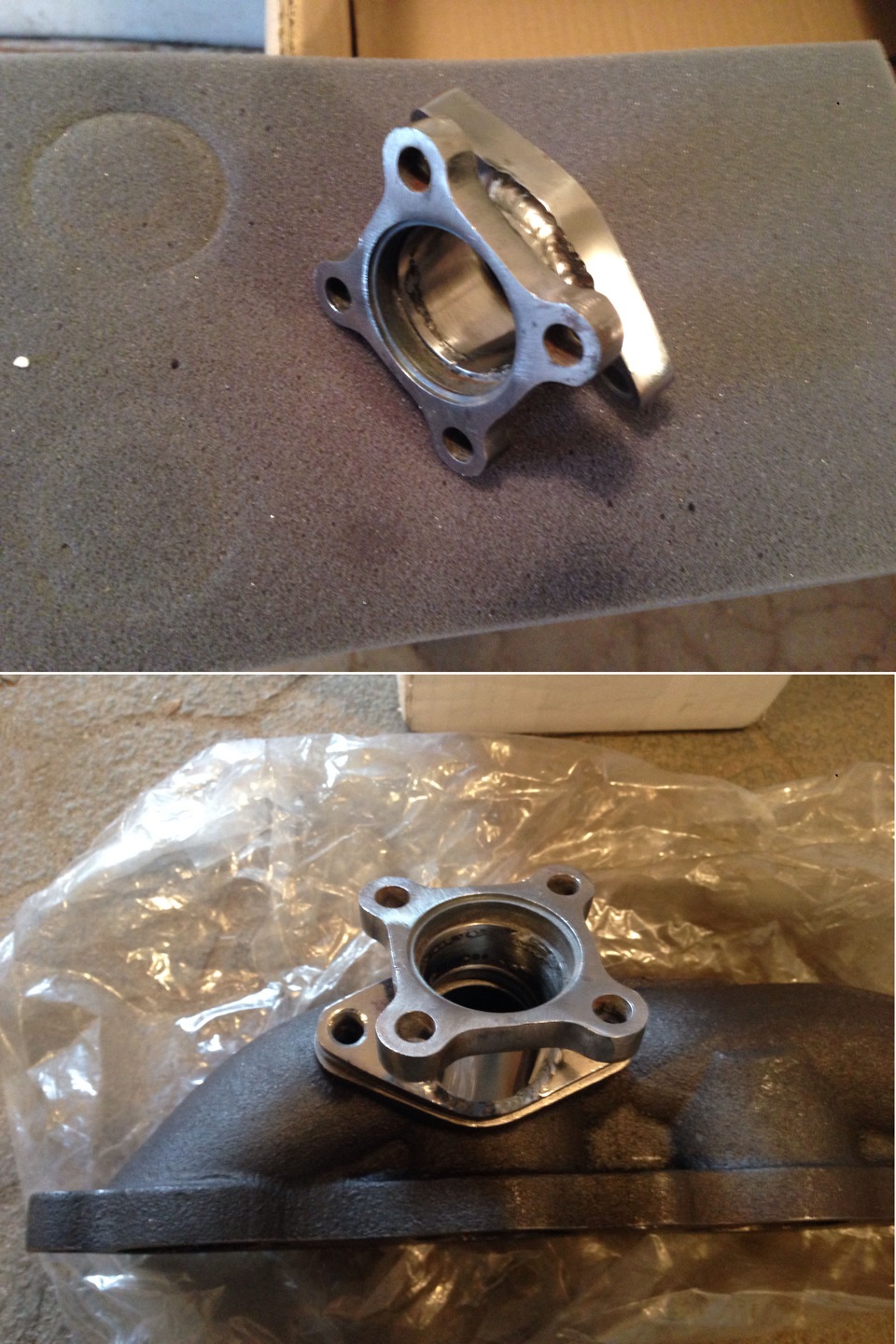

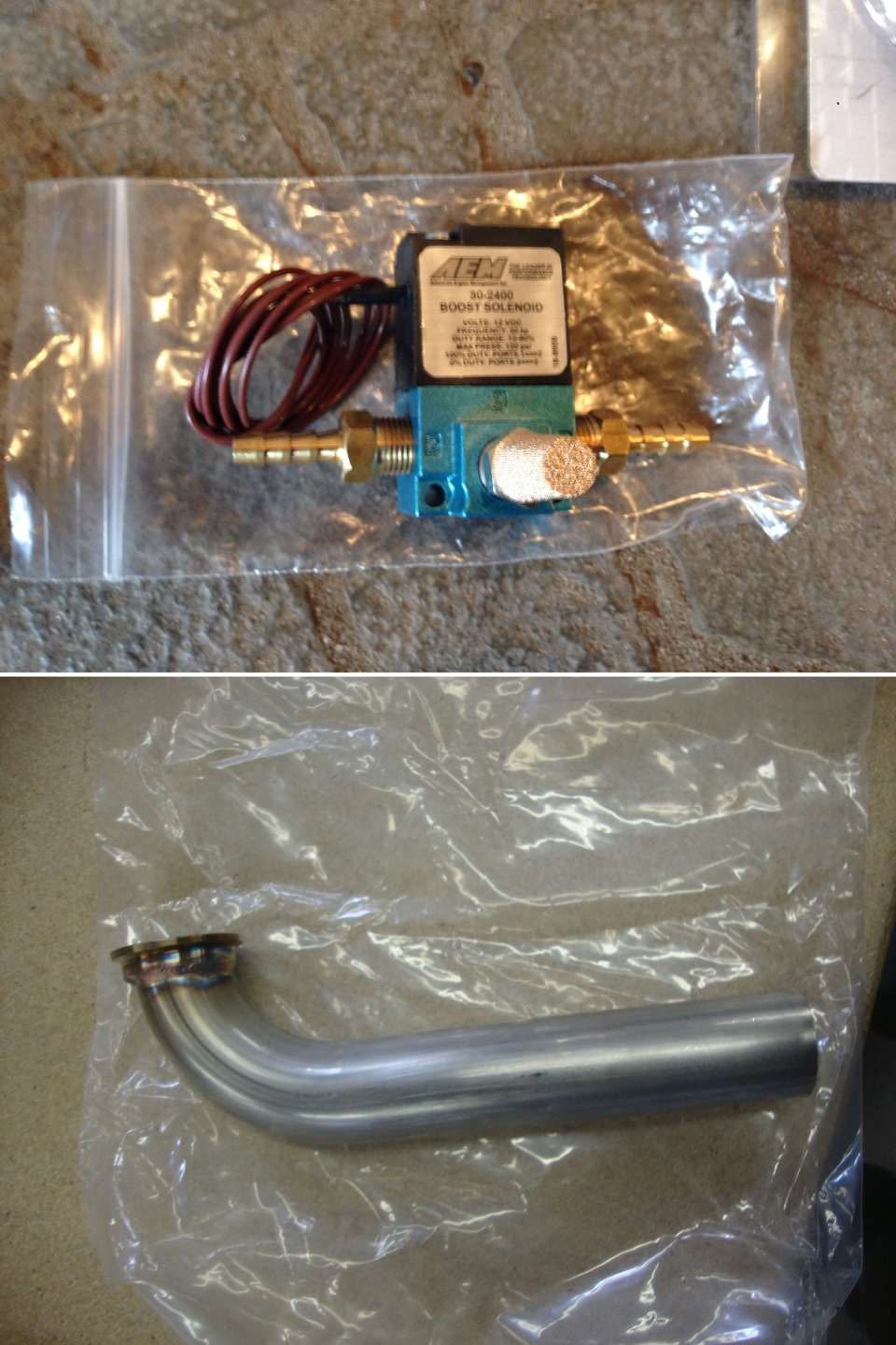

Переходник для подключения Вестгейта к чугунке… по стечению обстоятельств производитель попутал и ошибочно выслал изделие с 4 болтовыми соединениями под вестгейт. Пришлось кроить и варить ((
Одним из последних были получен буст соленоид AEM. . вот теперь он и будет рулить наддувом)) И готовый выхлоп на Вестгейт

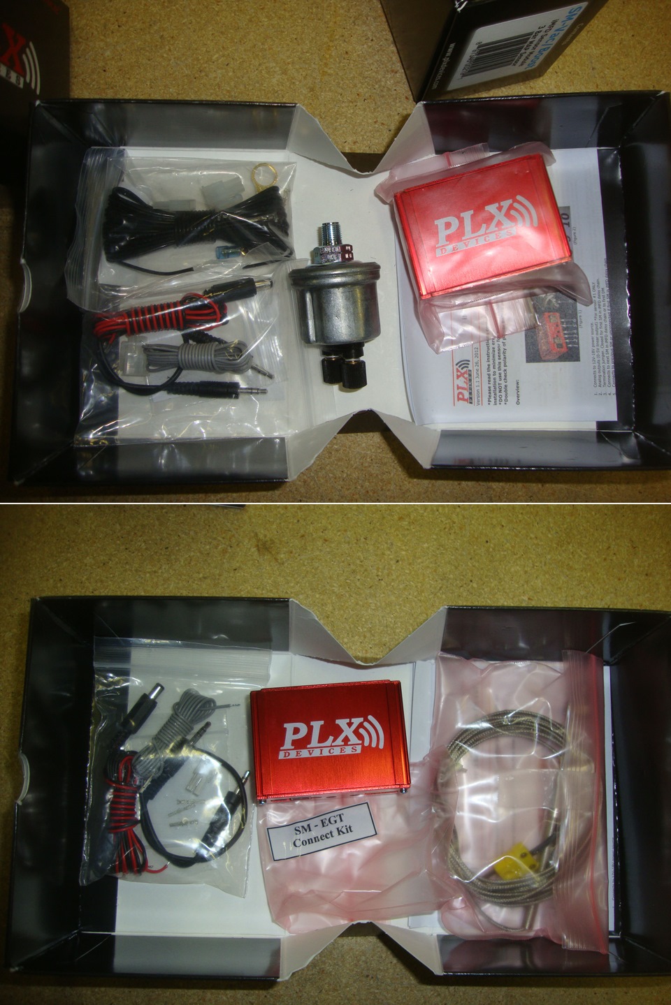

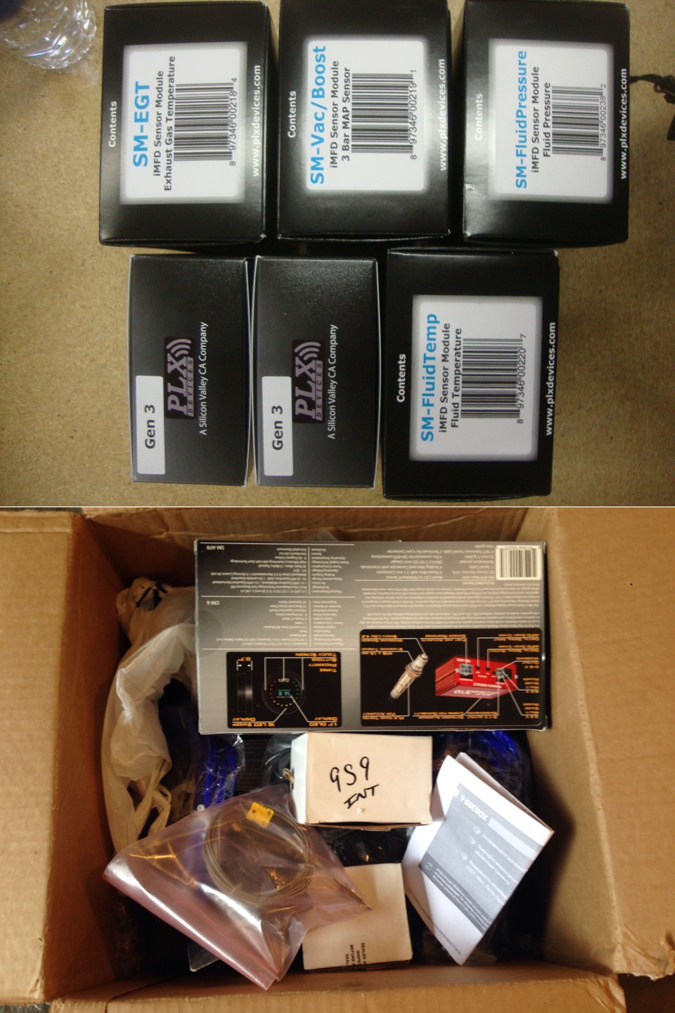

Самой последней приехала коробка с датчиками PLX. Данный производитель, позволяет устанавливать прямое подключение к плате K-Pro. С помощью которой собственно и производится настройка машины. Таким образом, в записываемых логах можно увидеть показания всех датчиков, что очень информативно.
Датчик буста, температуры выхлопных газов, смеси AFR, ж\два датчика температуры масла (ДВС и АКПП) и датчик давления масла. В общем, полный комплект.
Для примера комплектность коробочки с датчиком давления масла и датчиком температуры выхлопных газов

Что с охлаждением ДВС? маслокуллер?термостат?
Бензостанция остается сток?
Аналогичный спек-лист собрал себе теззу)
Маслокулер Мишимото, он есть на фотках. Бензонасос сток, его хватает на 300 сил. Больше если дуть, то нужно менять бензонасос.
