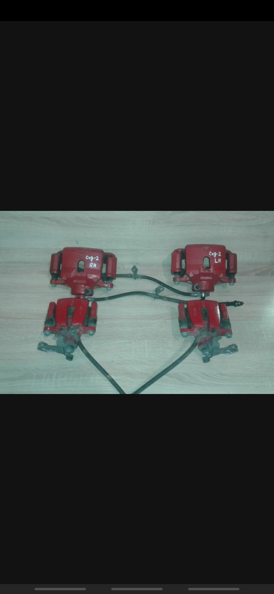

Я купил со шлангами, их просто от трубок отрезали, они оказались как родные, поэтому я прямо со шлангами и поставил с которыми купил, на вид они одинаковые, все встало в штатные места, просто снял свои родные и поставил эти .
ок спасибо
Вот в таком виде я их купил
ты и задние взял
Нет просто продавали перед и зад за 14000 я взял за 7000 только перед

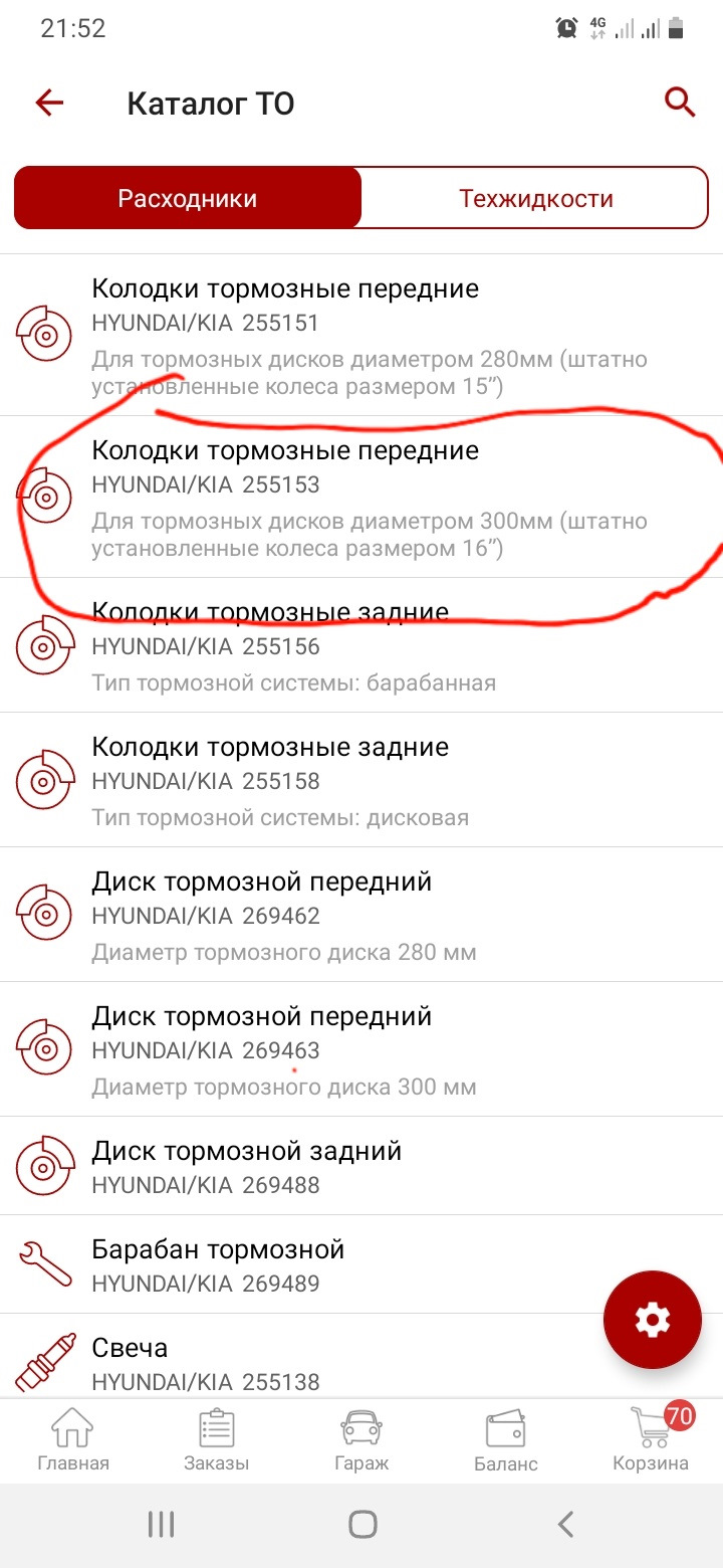

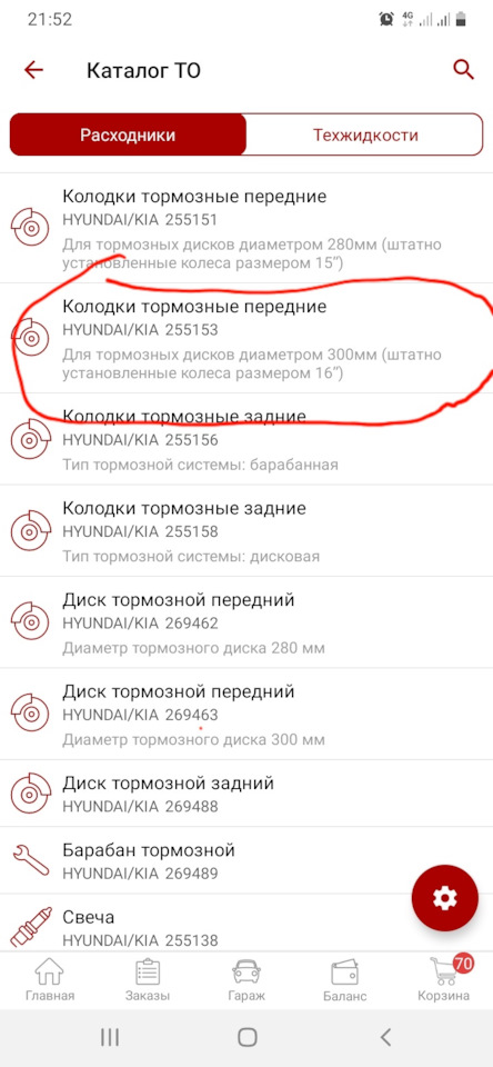

Колодка от санты узкая, лучше ставить тормоза от сид 2 под 16 тормозной диск или переплатить за краску и купить крашеный от GT СИД 2

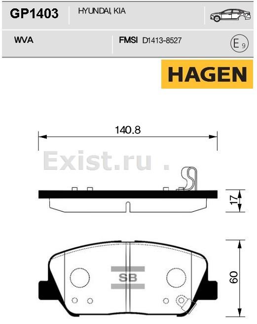

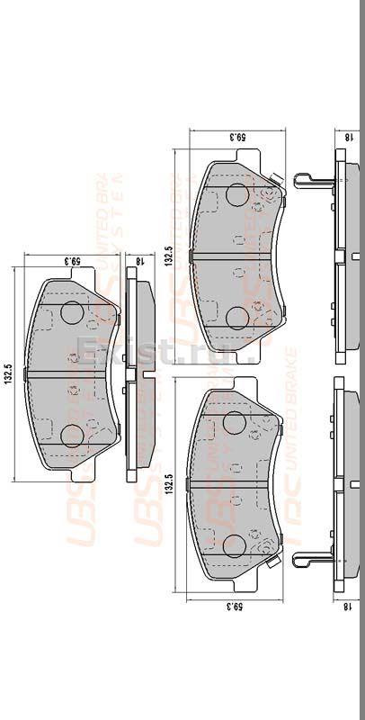

ну у меня таких не получается значений, ставил себе в родной суппорт UBS BP11-03-029 ниже размеры
а размеры Sangsin GP1403 140,8 на 60
И не получится таких значений, так как я про тормозной диск говорю, а ты про колодки
ааа понял, я думал речь о колодках, так то пятно контакта не сильно больше.
ну а диск, это да, толще и больше )

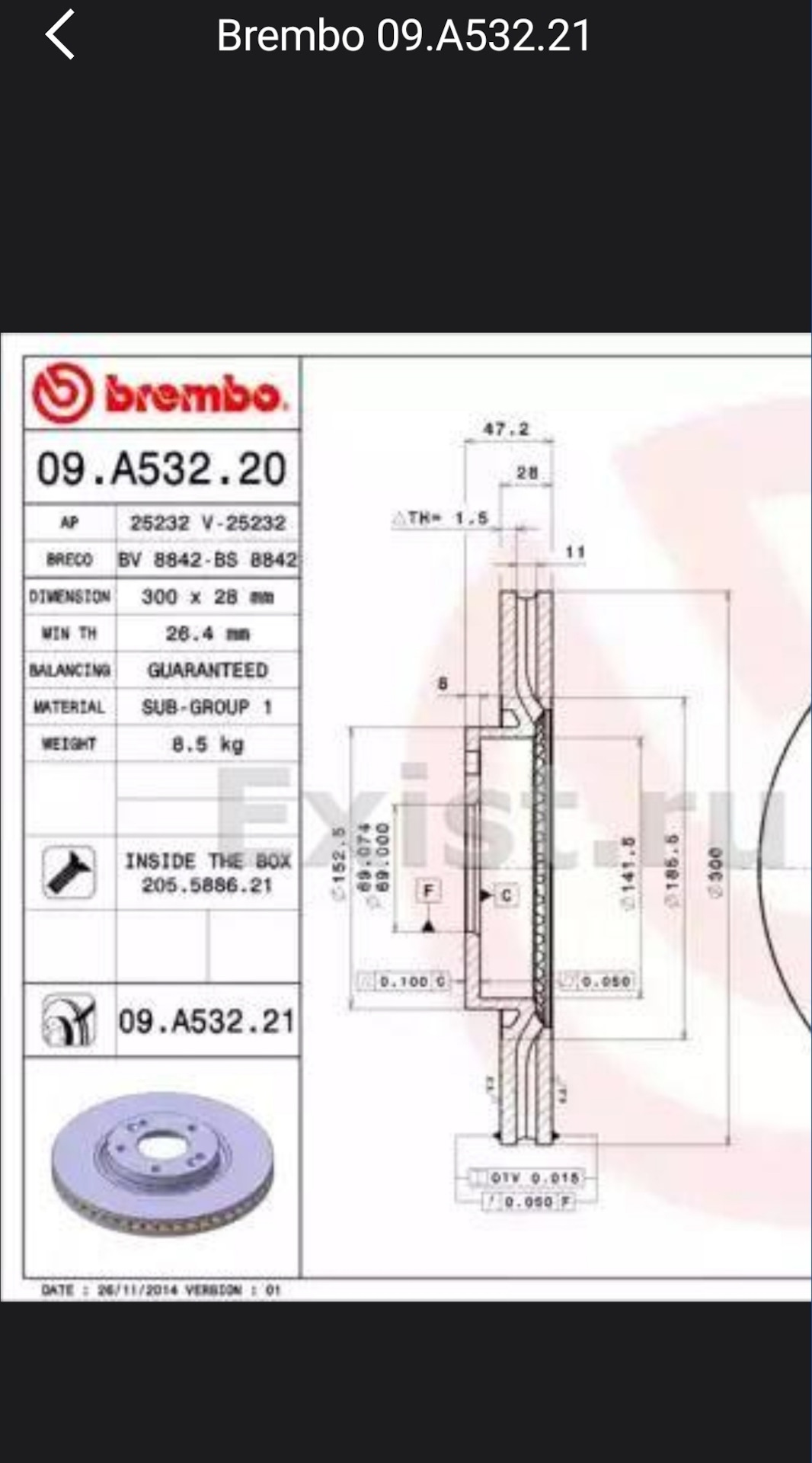

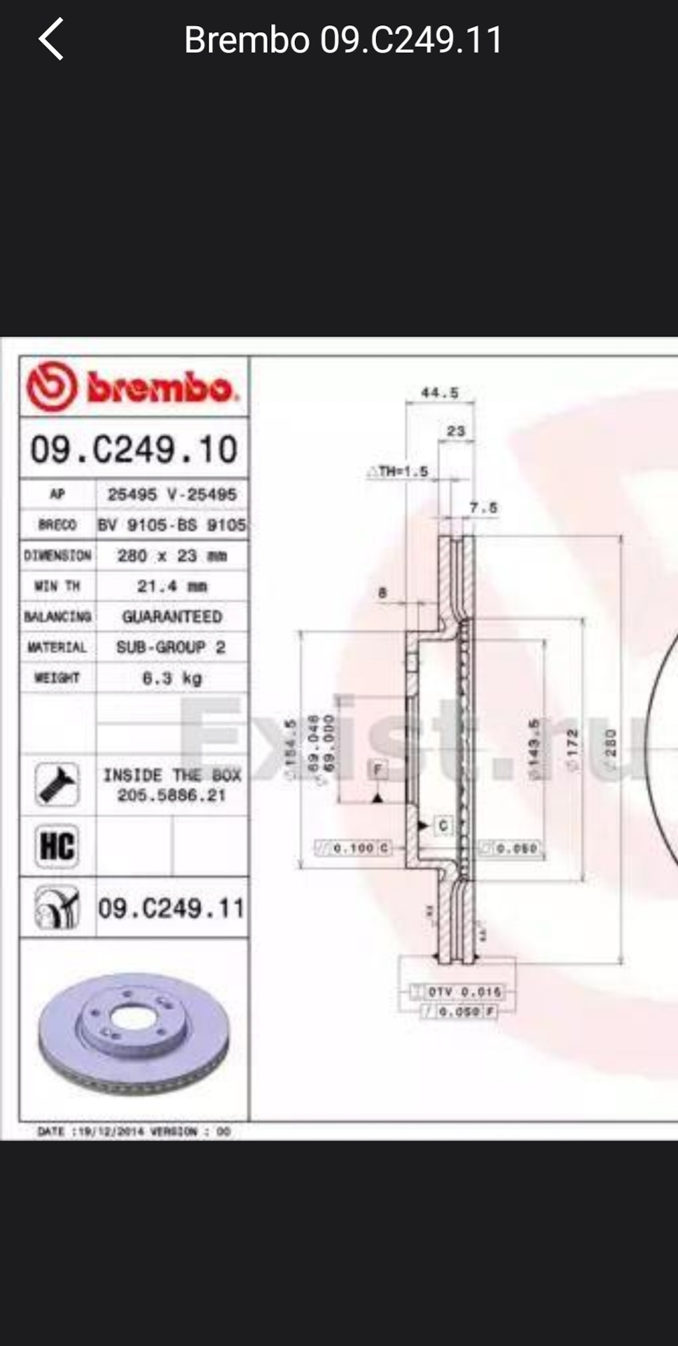

Наш родной диск 280 мм этот 300 мм, толщина нового родного диска 24 мм эти диски 28 мм
это только на ресурс износа будет влиять, возможно на общий нагрев а равно охлаждение
Это родной диск
Stitch81
А этот я поставил, со всеми ЗНАЧЕНИЯМИ, чтоб понятно было

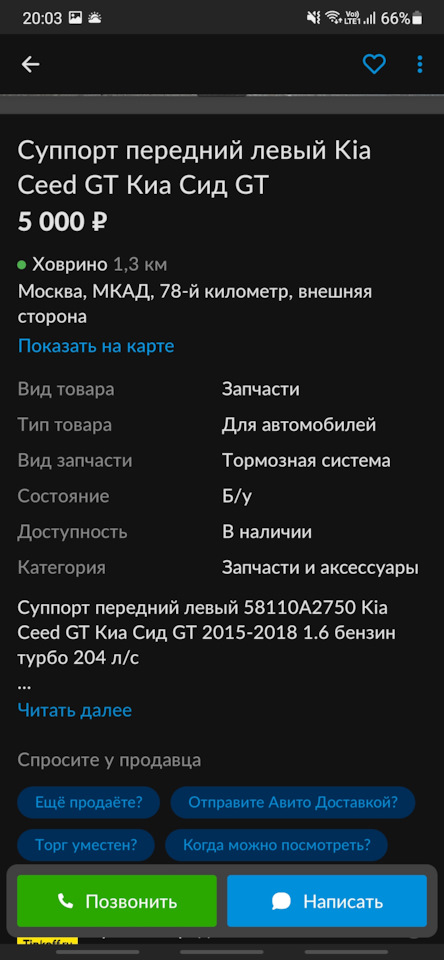

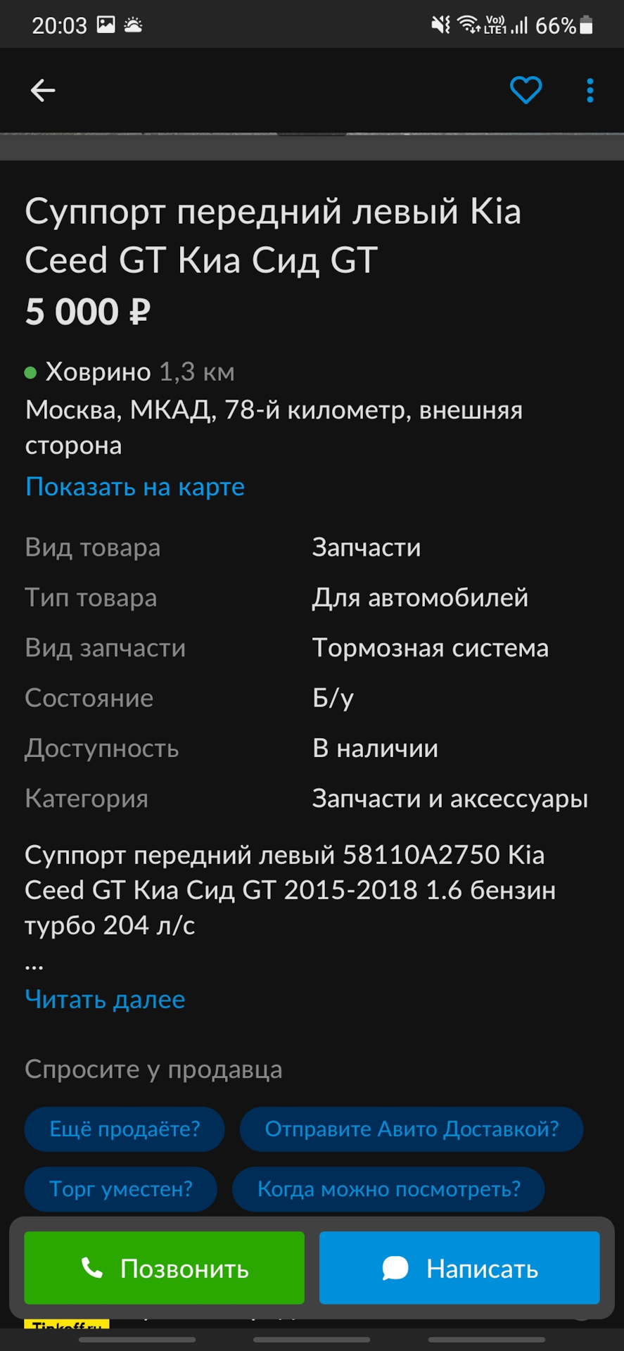

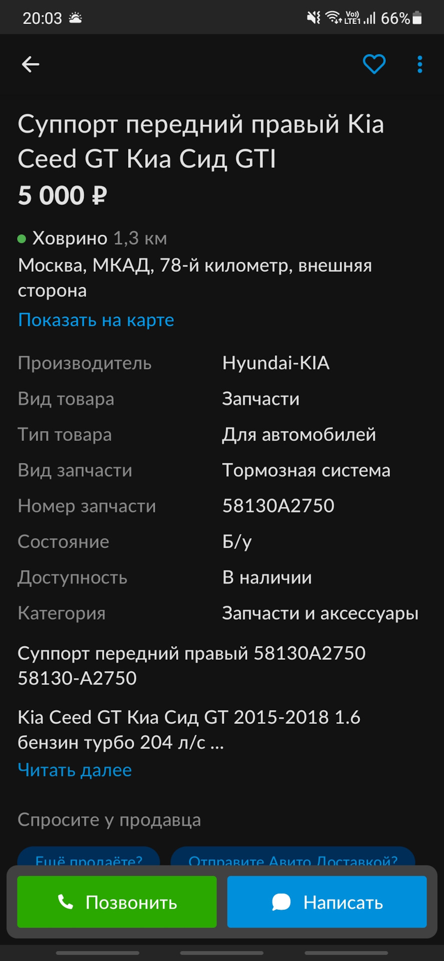

А номера суппортов?
bort616
А номера суппортов?
bort616
А номера суппортов?
У себя не смотрел номера нашел вот на авито с номером
