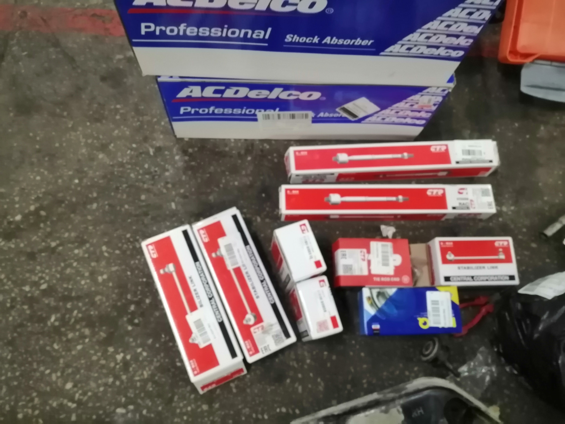

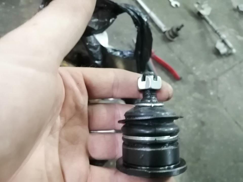

Добрейшего времени. При покупке машины продаван сказал, что нужно менять задние аморты, на это скинул цену. Как стал финансово готов к ремонту решил, что если буду менять аморты, то и заодно поменяю и все сайленты и все сопутствующее, начитавшись, что подвеска по нашим "стабильным" дорогам не очень то долго живет. Заказал задние аморты, сайленты на заднюю цапфу(по 3 штуки на сторону), задние стойки стабилизатора, шаровые верхних рычагов; на перед аморты, стойки стабилизатора, опорные подшипники .Оказалось то, что сзади требует замены только аморты и шаровые, и спереди аморты, остальное все живое, не требующее замены, ну раз запчасти куплены, то что не поменяно останется прозапас. Все бы хорошо, все заменил сам в гараже с другом, все кроме передних амортов, купил AC Delco19351095/AC Delco19351096 — они не подошли по высоте, то есть новые аморты оказались ниже старых примерно на 7 см, соответственно пружины не смогли в них запихать. Честно я в ах.е, AC Delco считается вроде как оригиналом, ну или на крайняк близким к оригиналу заменителем. Сейчас стоят аморты STDW вроде как родные, с завода, думаю может пружины какие то у меня тюненые завышенные, хотя если и так, то если я куплю "низкие" пружины подходящие под новые аморты, то передок упадет на те самые 7 см. Кто что скажет? был ли у кого подобный опыт? или я нарвался на подделку? Внешне аморты сделаны хорошо, не знаю что с ними делать, выставил на авито, но вряд ли они кому нужны…
PS:Фото процесса особо не делал, но те что сделал выкладываю))

Такие же стойки взял. Сейчас bort стоит. Пытался поменять но пружина новая, жёсткая, стяжки только испортил). Вот сравнивали их с bort ом, сам корпус такой же, чашка может на полсантима ниже приварена, а вот шток в верхнем положении на 2 см короче чем у bort. Как я понимаю, клиренс не поменяется, поменяется только ход подвески.
Надо было найти передние стойки от каяба газмасло и не думать, а так респект за внимание к своей машине👍🤝😉

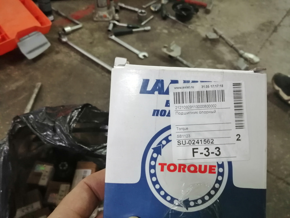

Опорник Torque может не подойти.Встанет, как родной, но при повороте руля будет щелкать.Это не у одного меня было кто пытался его поставить.
