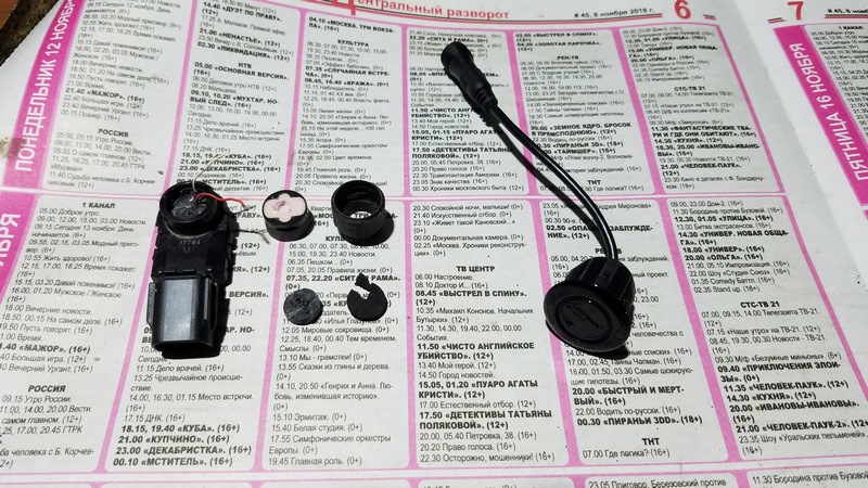

На неделе после очередного дождя приборка запиликала и замигала желтой надписью "Обслужите систему парковки". Диагностика показала, что скоропостижно сдох передний правый внешний датчик. Просушка на солнце в течение двух дней не вернула его к жизни.
Это не стало неожиданностью, даже наоборот. Сразу после покупки машины два года назад мне уже пришлось делать оба левых датчика . С тех пор я ждал когда помрут остальные, вот дождался :) Цены на новые датчики все такие же безумные. Значит опять по старой схеме — снять датчик, разобрать, отпаять родной излучатель, припаять китайский, собрать и поставить обратно.
С китайским излучателем датчик не работает как надо, видимо не совпадает резонансная частота головок. Ну и хрен с ним. Я вообще не понимаю зачем нужен передний парктроник водителю с нормальным зрением.
Главное, что ошибки по парктронику пропали, приборка успокоилась. Отныне в живых остается только правый центральный датчик.

Привет, снаружи можно отковырнуть, но сложно, надо очень аккуратно чтобы не сломать окантовку. Лучше изнутри, сняв бампер.
