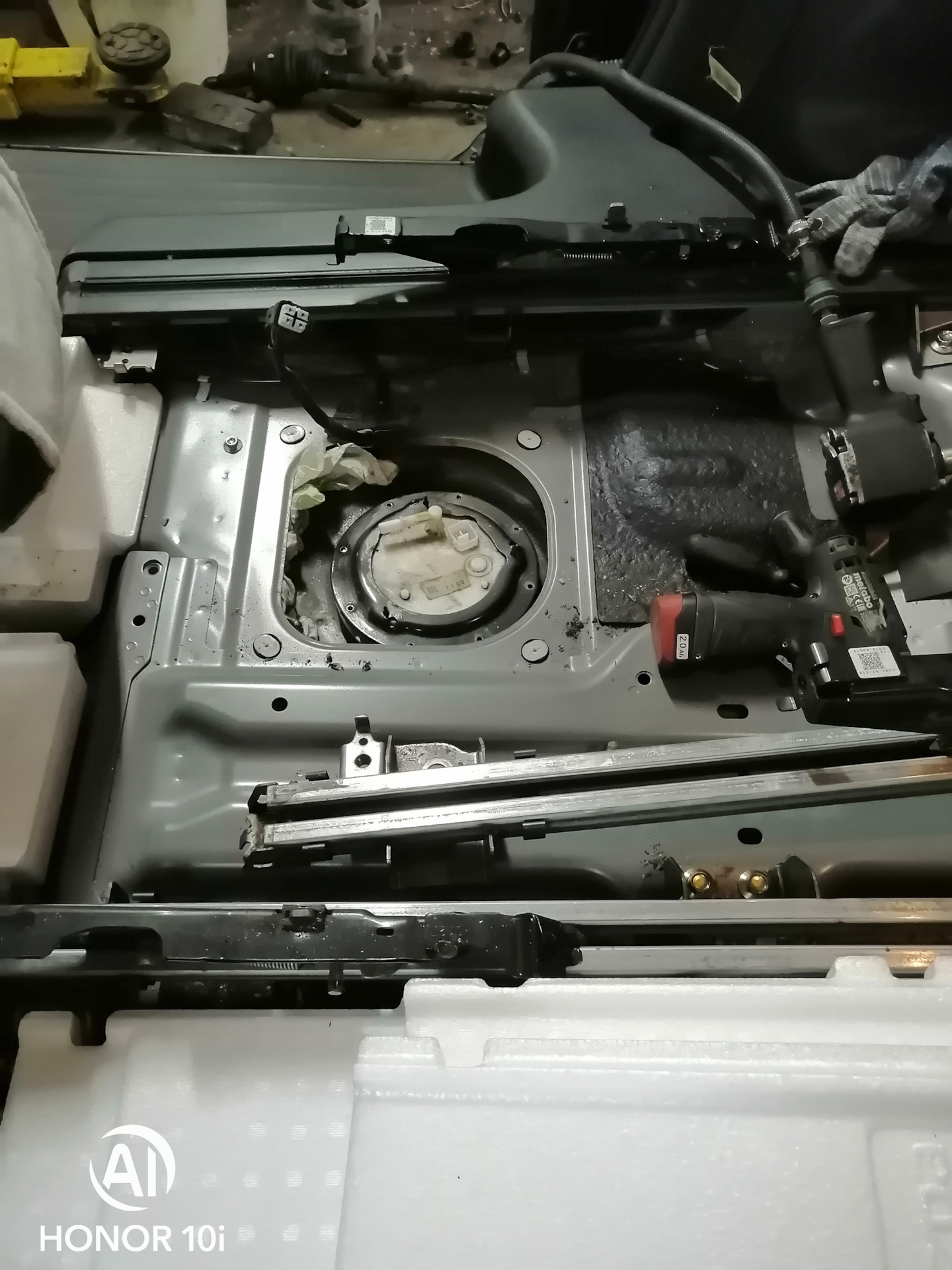

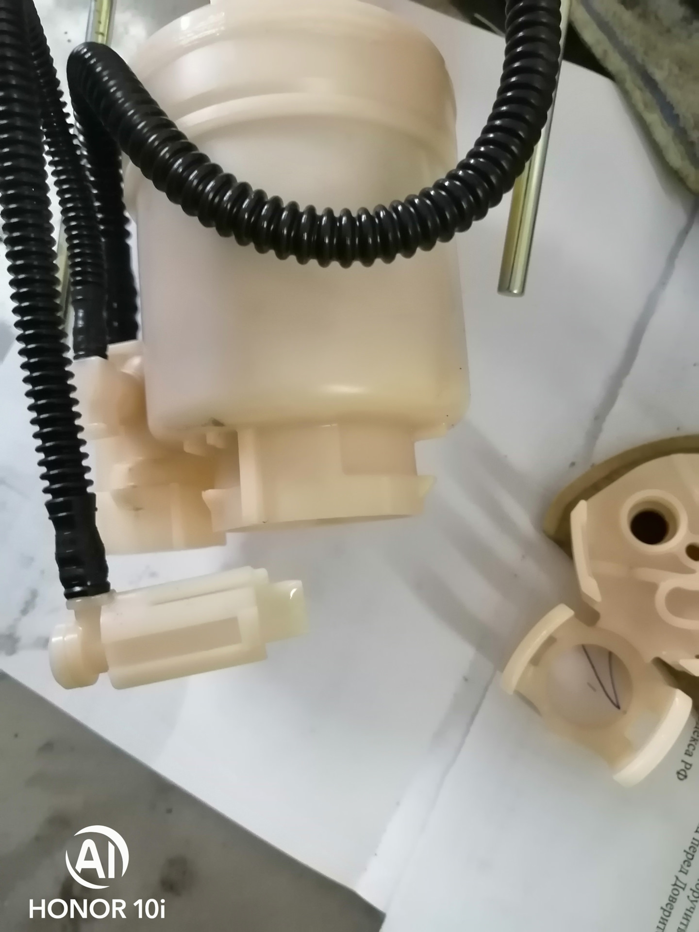

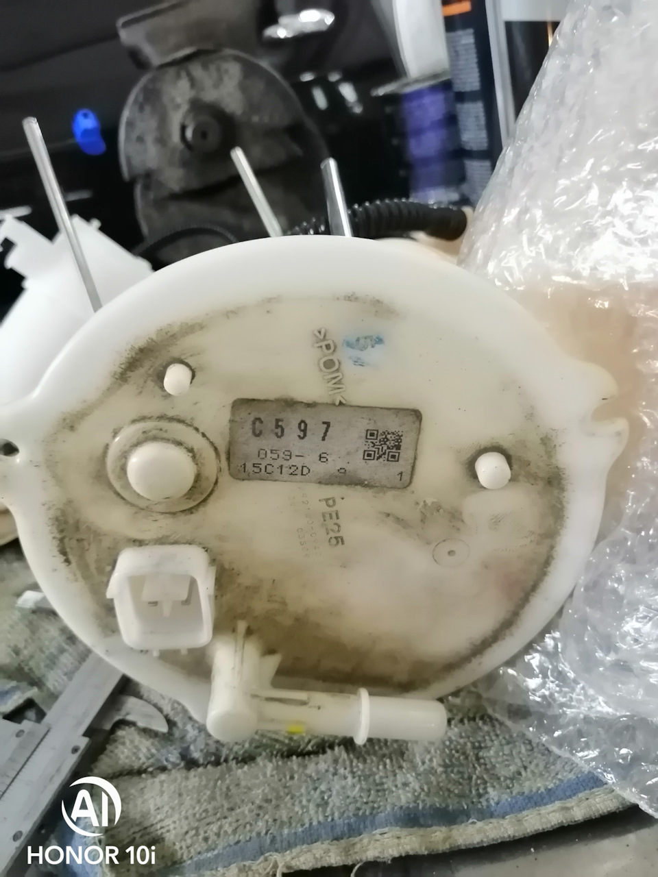

Начали с топливного фильтра.

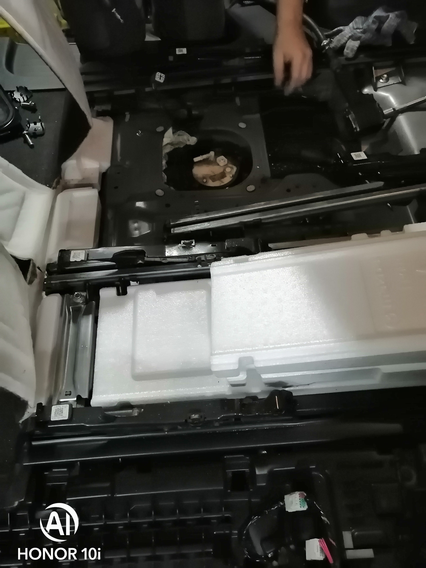

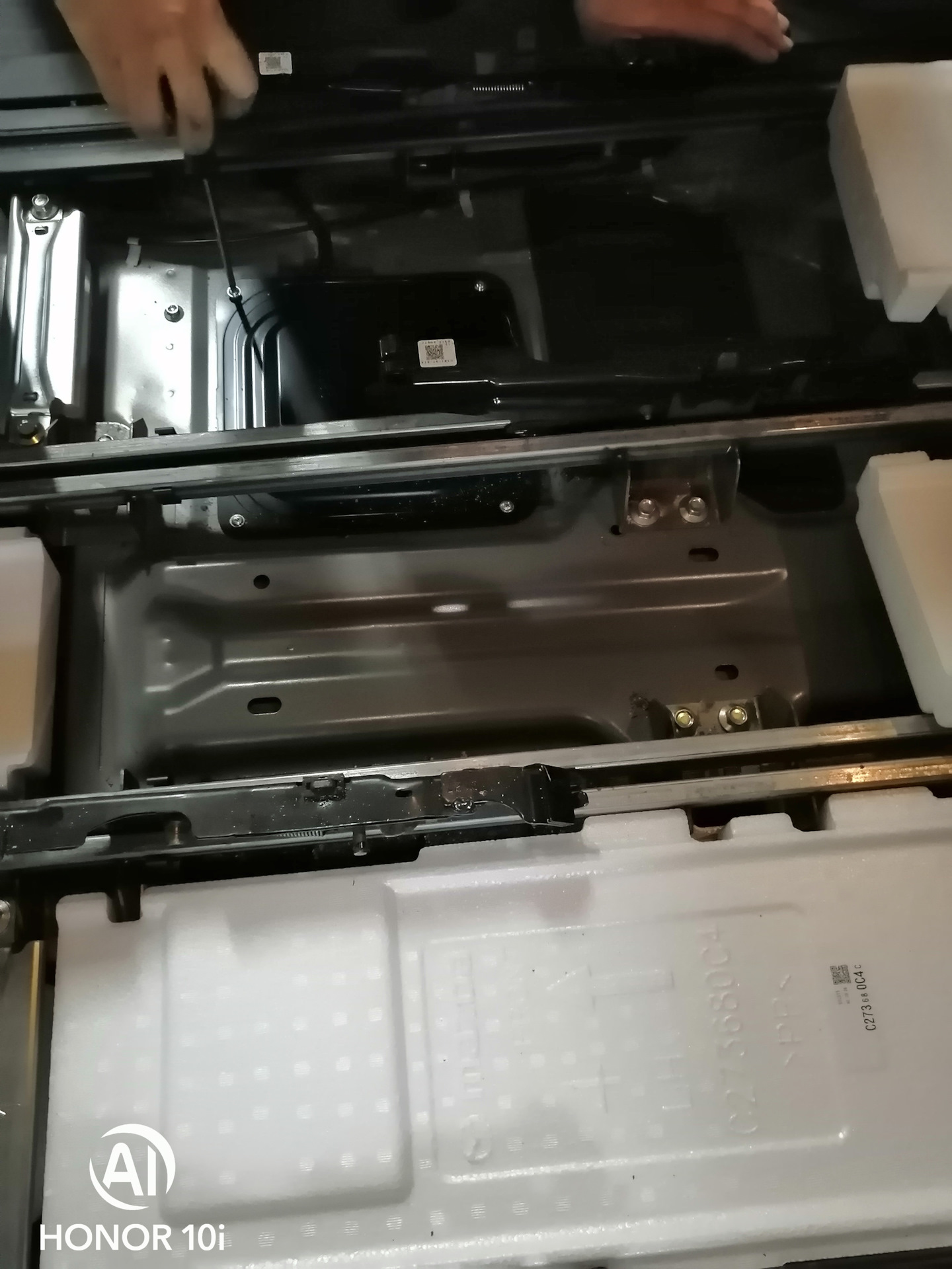

Разобрали весь салон🤦♂️

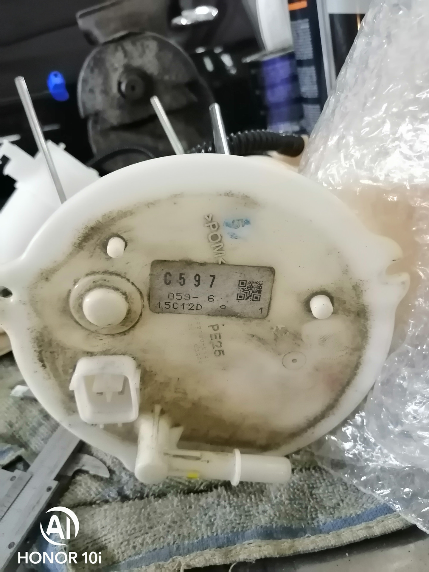

🤷♂️Добрались до лючка.

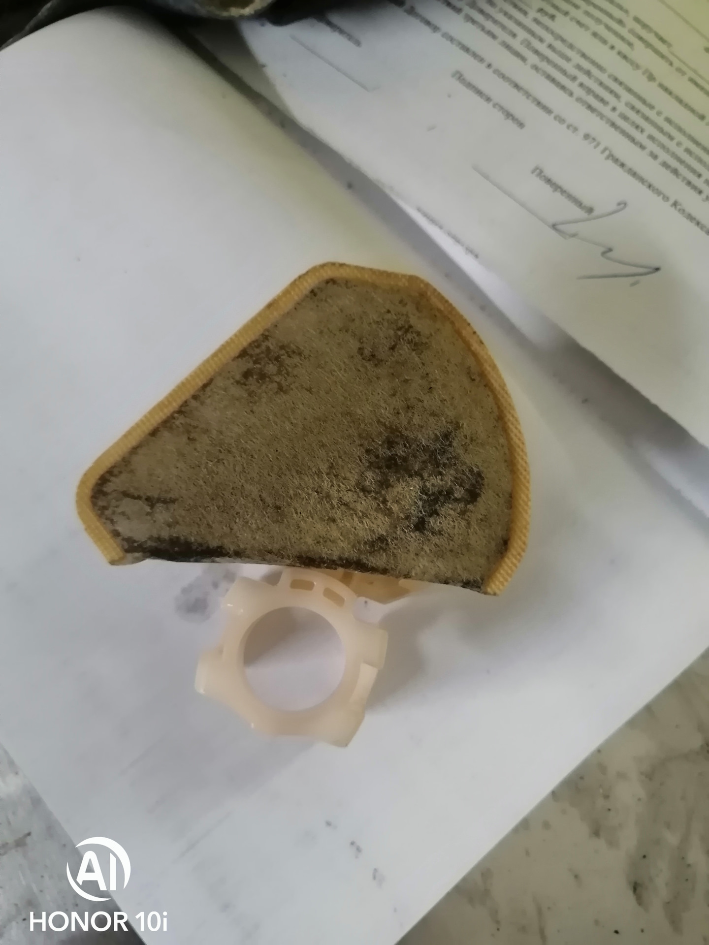

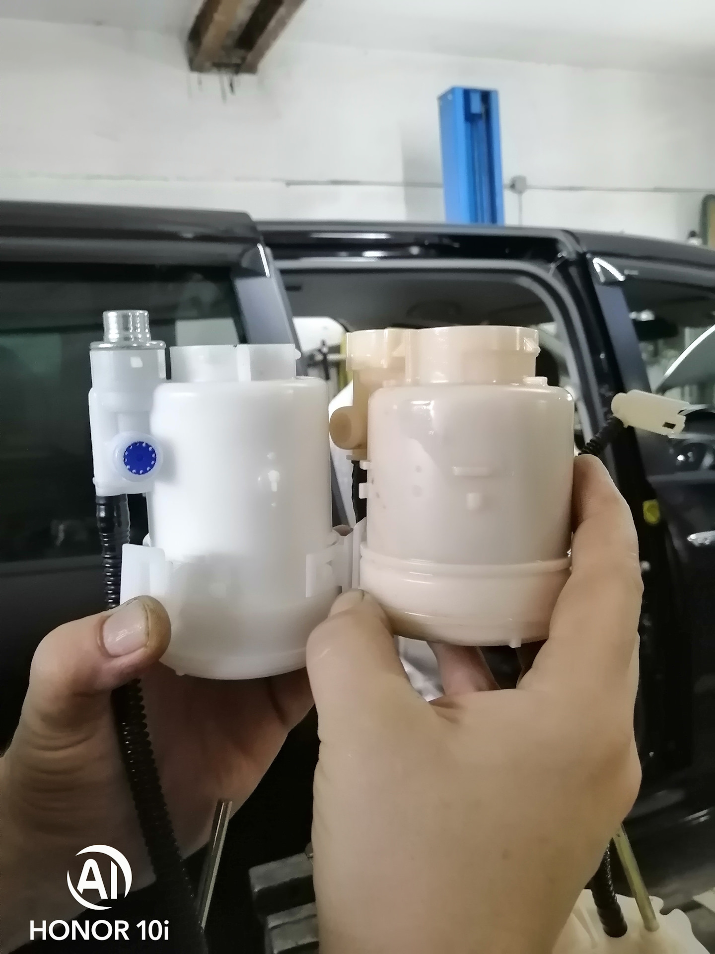

Вскрыли. И тут🤦♂️первое разочарование🤷♂️новый фильтр не подходит под штатный бензонасос…
Дважды гонял в магазин, менять сеточку(в ней проблема была)… В комплекте с фильтром не идёт… 🤷♂️На сайтах их много, но не понятно, какая наша…
После долгих раздумий, решили поставить старый фильтр… Вроде, не очень он грязный был… Сеточка, в магазине, для него была в наличии… Поменяли только её…
Сборка заняла несколько минут… 😊👍

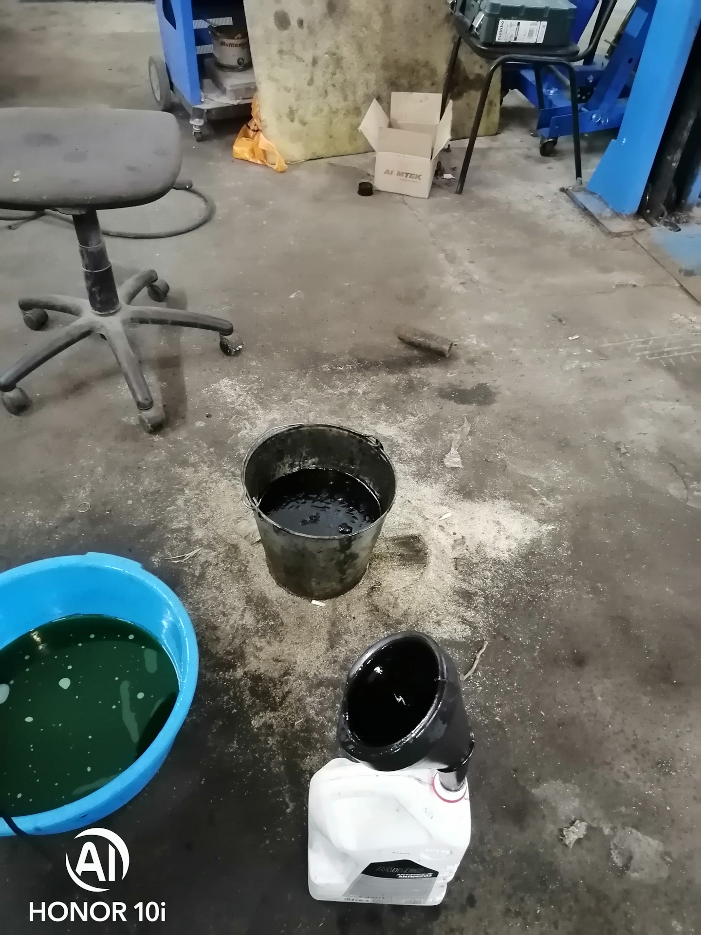

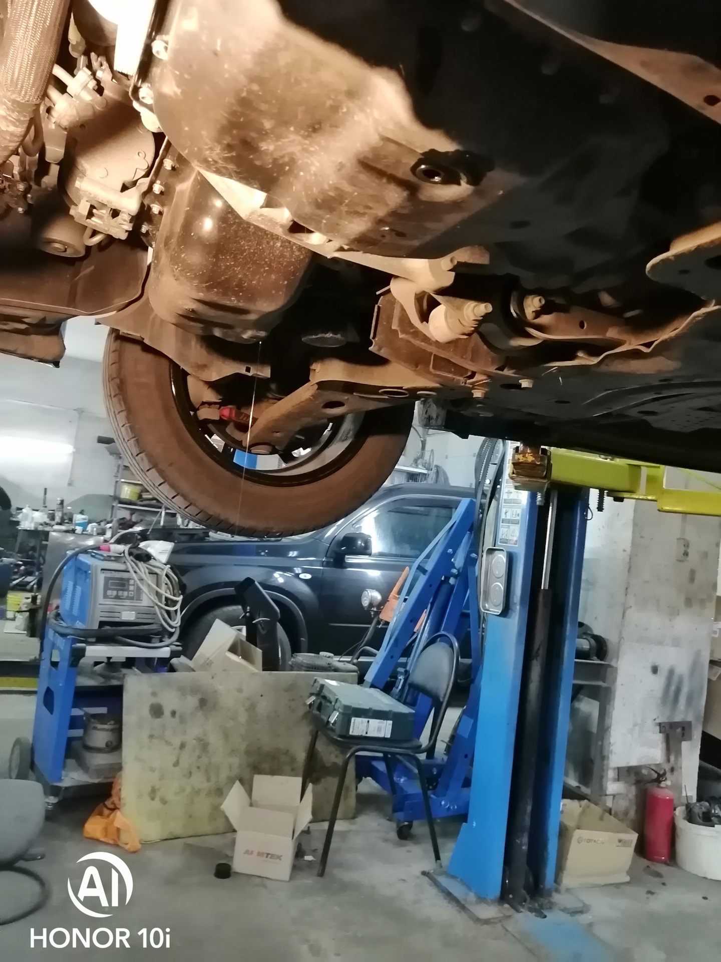

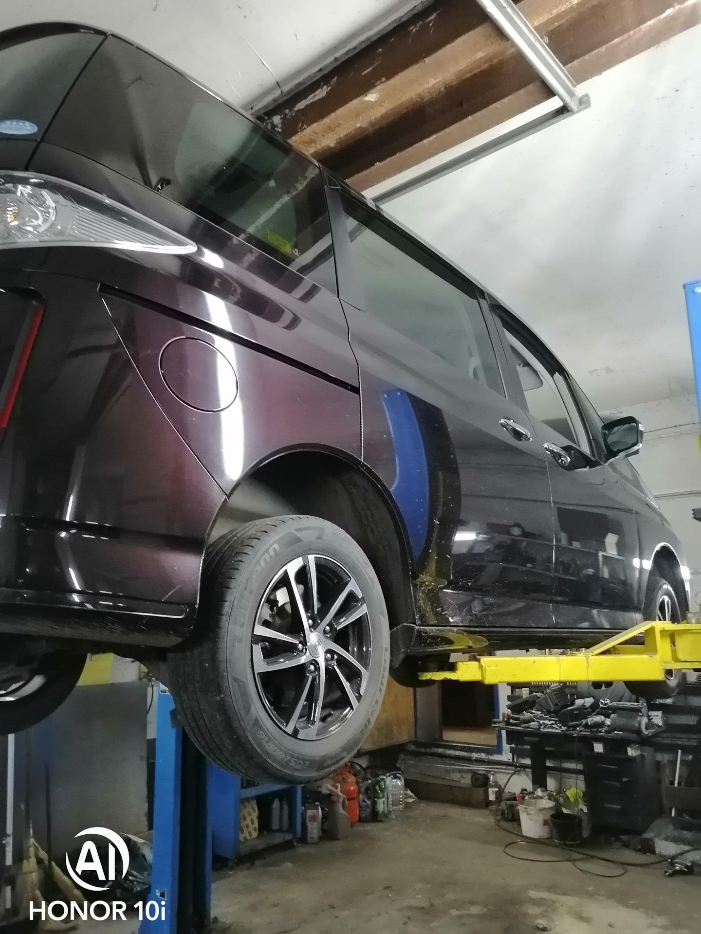

Потом на подъёмник. Получил от Женьки пистон🤷♂️чтобы не лез со своими советами😊Чуть не выгнал меня, соблюдая технику безопасности… Дальше, я только наблюдал… ну и, фоткал, стараясь не мешать…

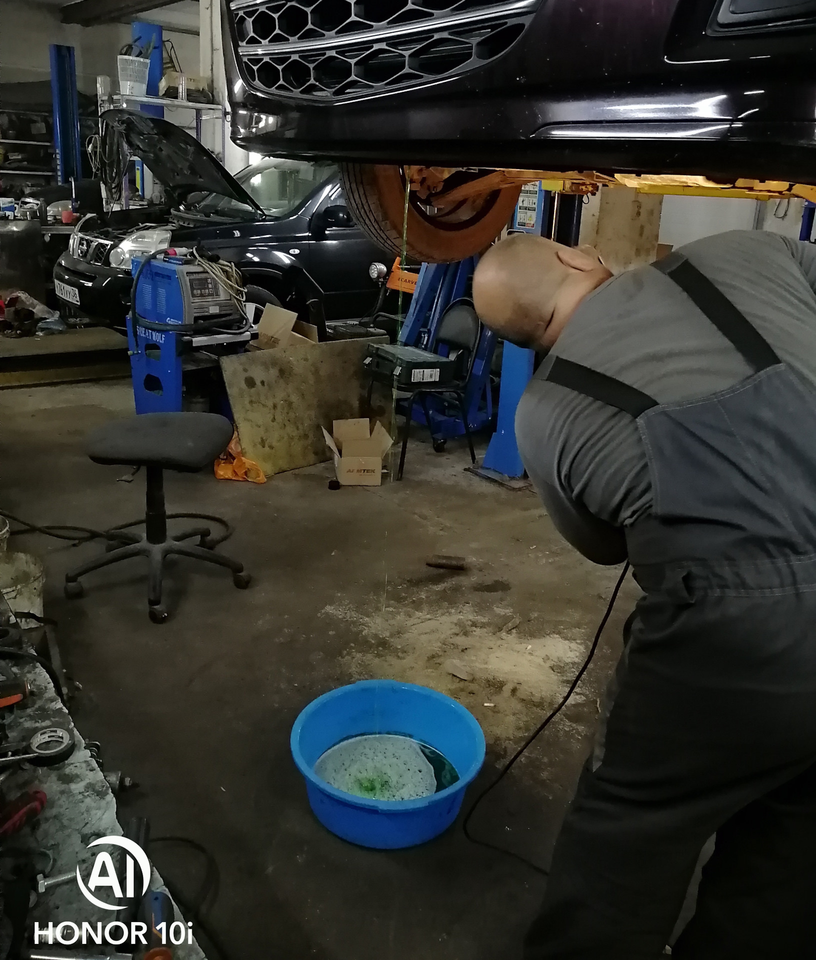

Открутили защиту. Пара болтов закисла, пришлось воспользоваться "химией" и даже "болгаркой"…
Сначала антифриз полился в тазик…По цвету норм. зелёная…

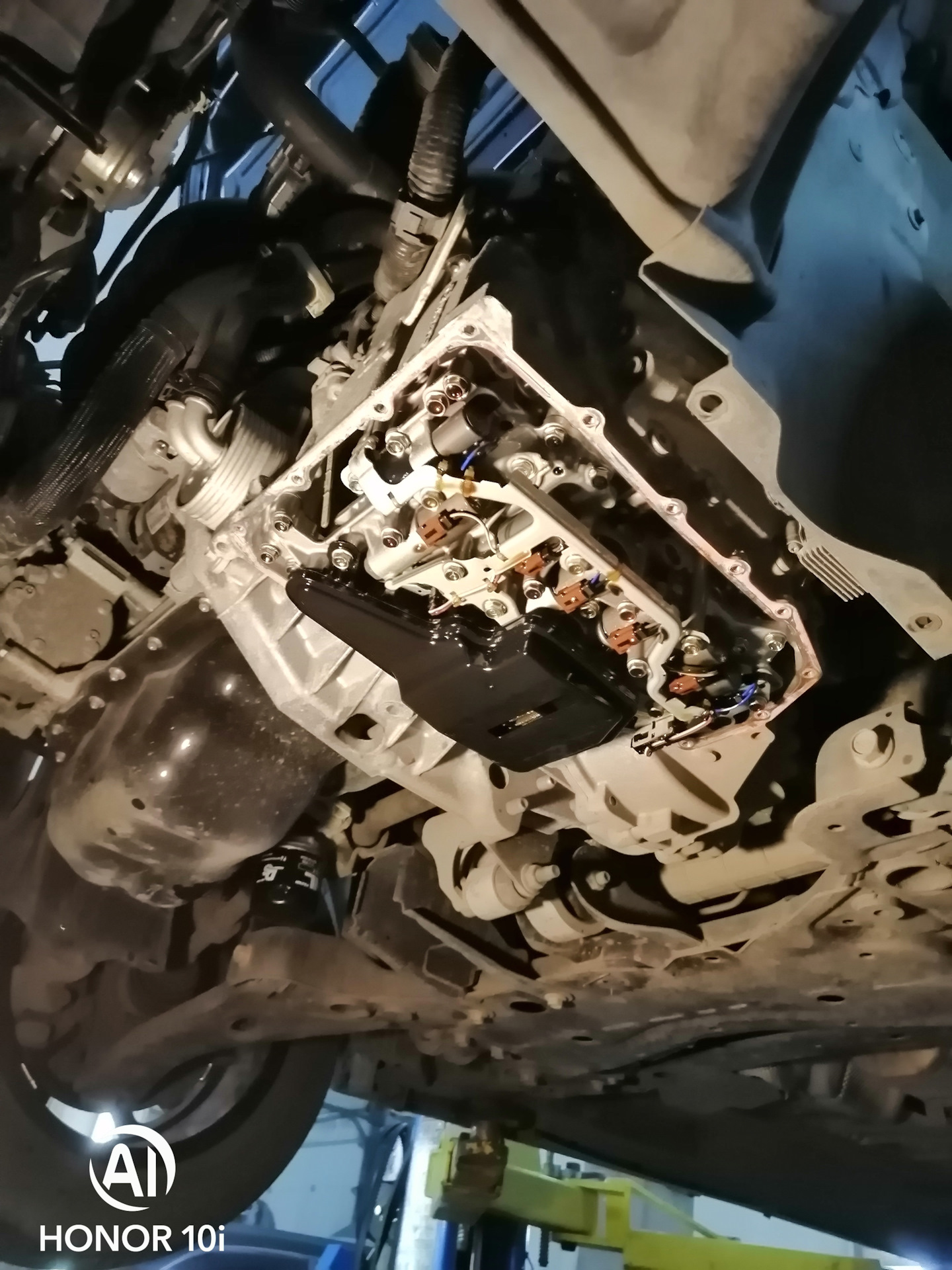

Затем пробочку на АКПП открутили… от-туда чёрная жижа полилась…

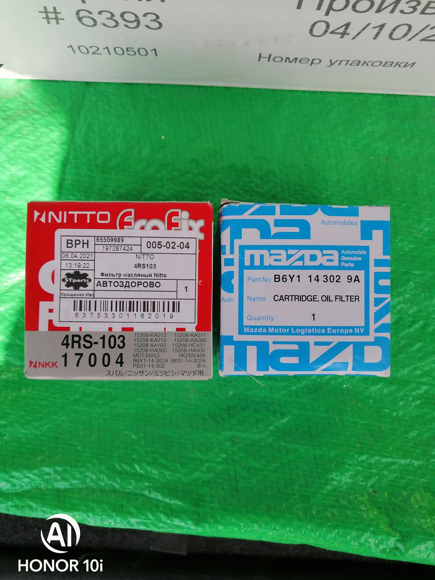

🤷♂️Следом пробка в ДВС… Обратили внимание, что фильтр масляный, был какой-то замятый😳и это при том, что всё там находится под защитой… Сама защита, хоть и " картонная ", но целая…
Открутили пробку… Тоже самое 🤦♂️чёрная жижа сливалась…
Похоже, предыдущий владелец, был простым наездником 🤷♂️Хорошо, что за год пользования, много на ней не наездил…

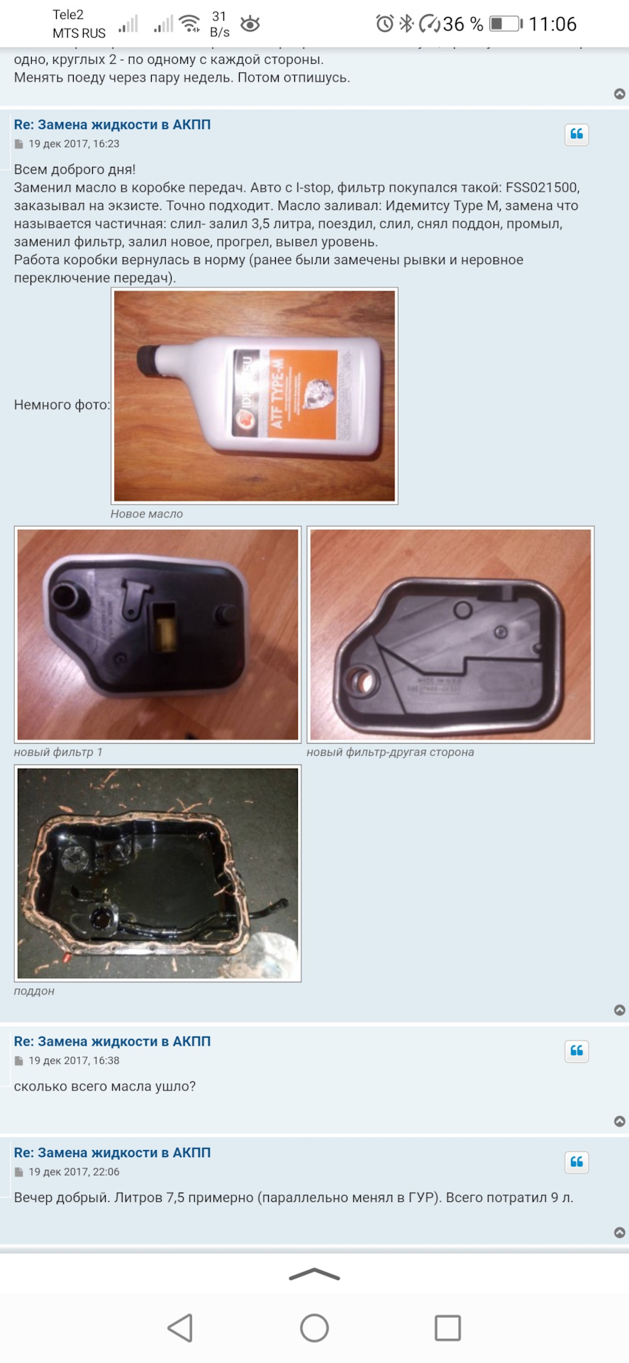

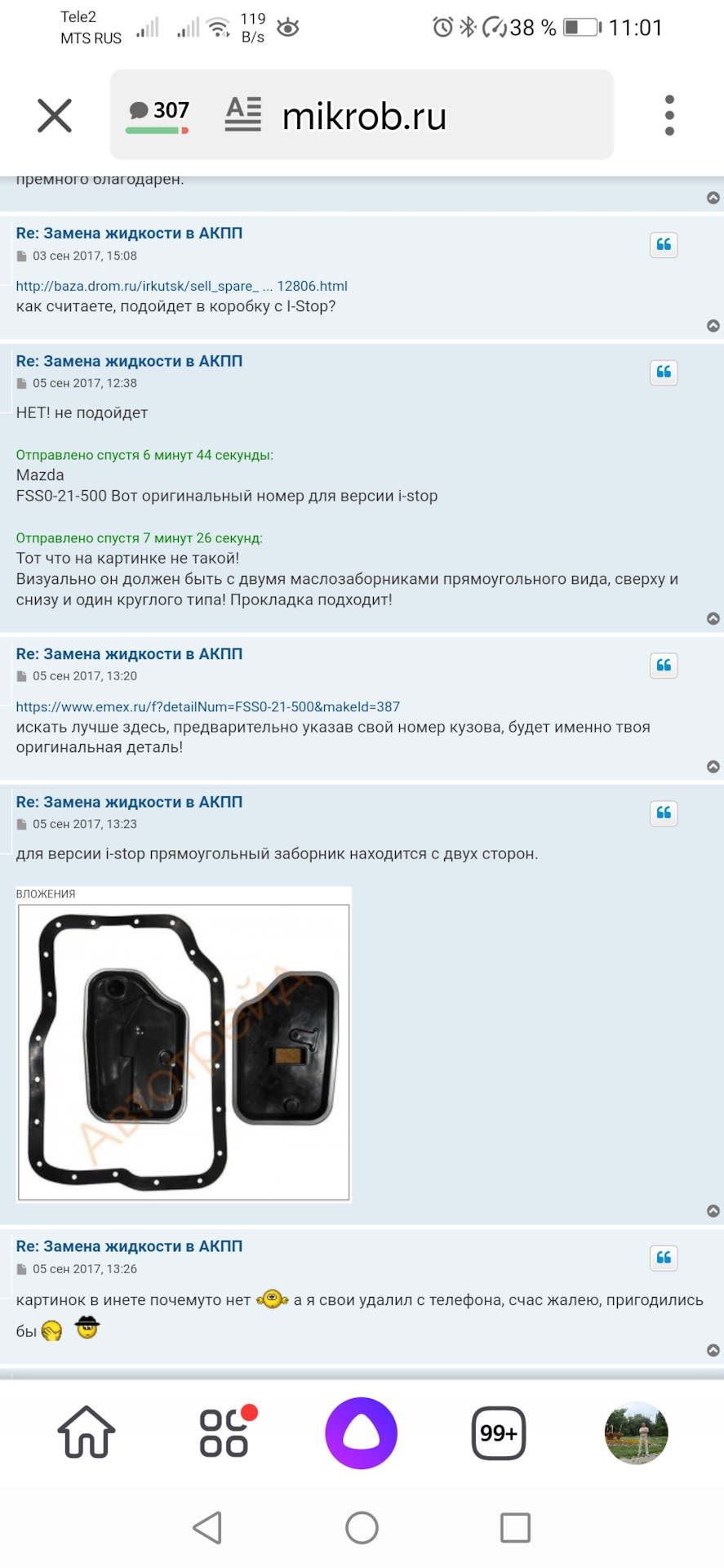

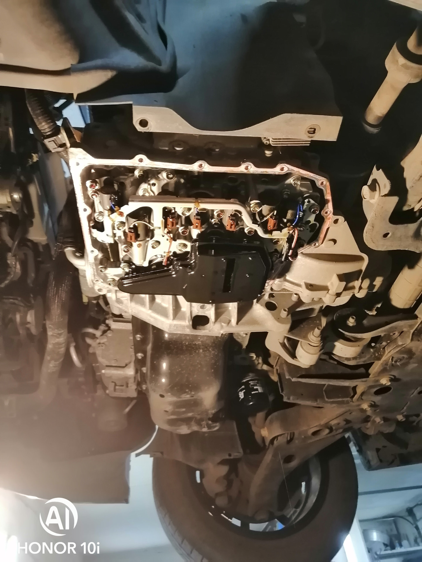

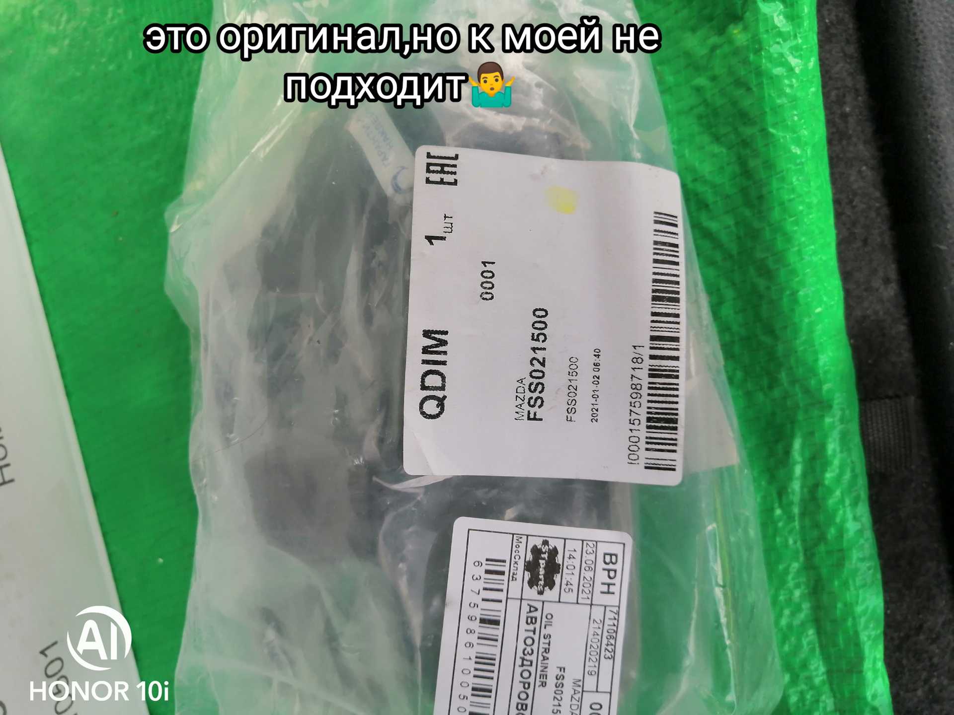

Когда открутили поддон АКПП, стало понятно, что фильтр куплен не тот… 🤷♂️🤦♂️
😣"Респект" 🤷♂️ребятам, на сайте тут и на "микробе", которые давали номер этого фильтра…

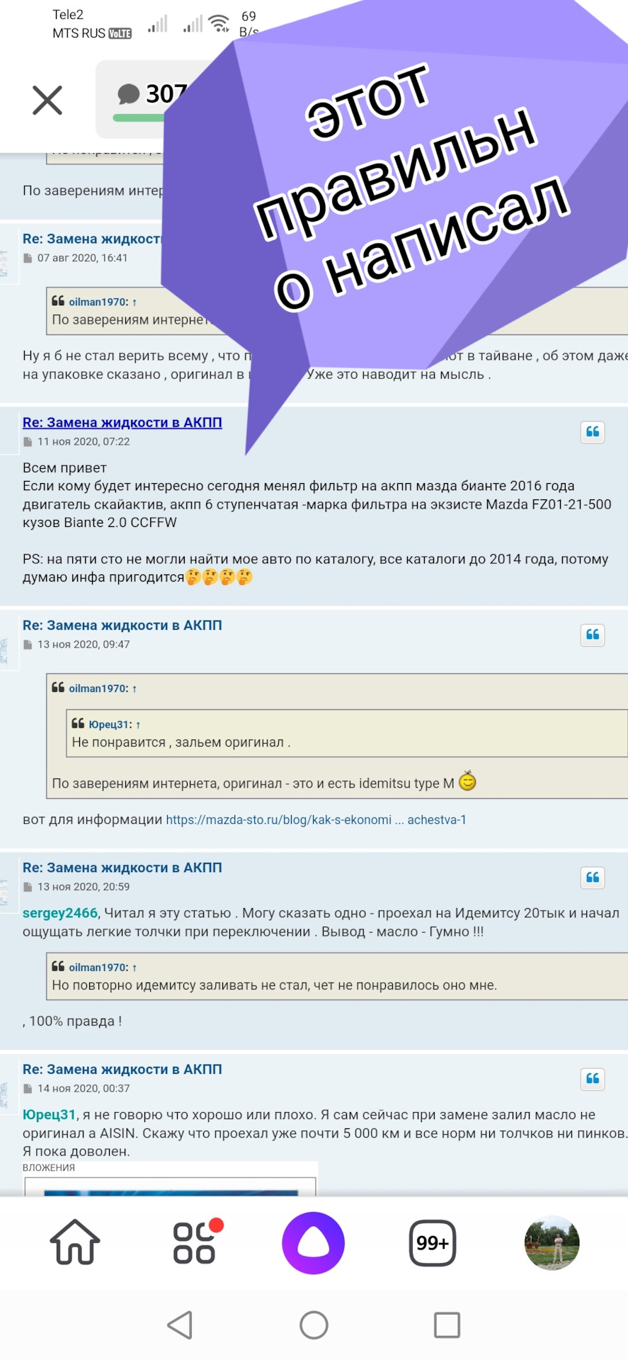

И только один товарищ, на микробе отписался и дал номер правильного фильтра…
Он, кстати в два раза дешевле… 3500 против 7500 рябчиков🤷♂️Ребята, просьба если льёте в свои машины всякое г@вно, не советуйте другим делать это же…

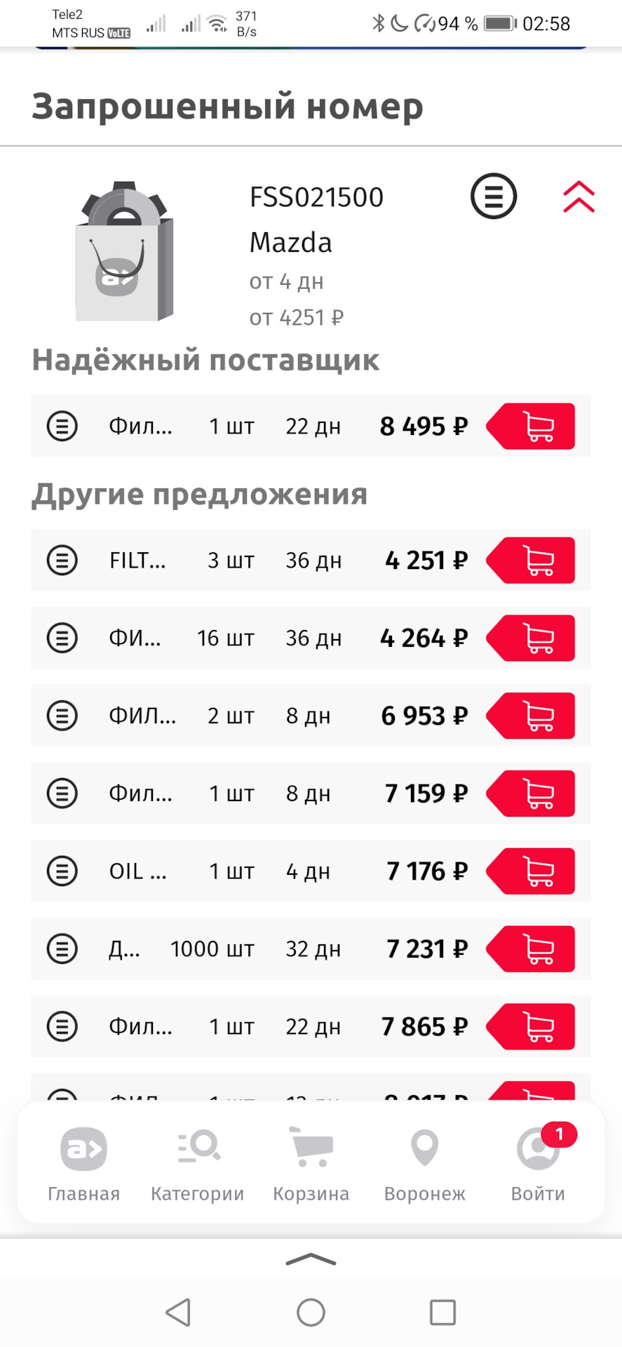

Что делать? Позвонил Елене. Отправил по ватсапу фотку с номером и… о эврика👍такой фильтр есть в наличии, но в другом магазине, который уже закрылся, т.к. был поздний вечер…

Этот фильтр подойдёт к моей машине :) а к вашей нет.
У Mazda Biante, как и у Premacy, как и у Nissan Lafesta (все три собирались на одном заводе в Хиросиме) сильно отличаются детали в зависимости от привода. У вас полный привод, а "неправильный" фильтр — от переднеприводной модели.
У них разные коробки-автомат.
Но ходовка у них у всех почти одинакова, ибо Мазда.
Поздравляю с покупкой, бусик зачётный, сам мечтал о таком!
Спасибо! Моя переднеприводная…

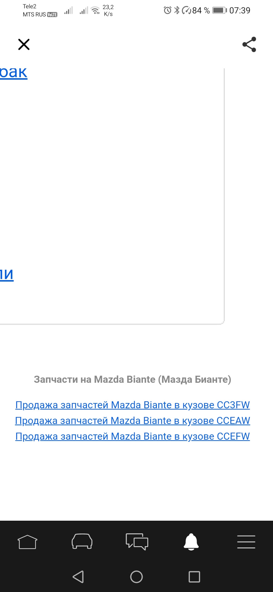

А номер кузова не подскажете? Точнее буквенный код
CCEFW — передний привод 150 л.с.
ССFFW — передний привод 151 л.с.
ССEAW — полный привод.
Моя 151 л. с. CCFFW

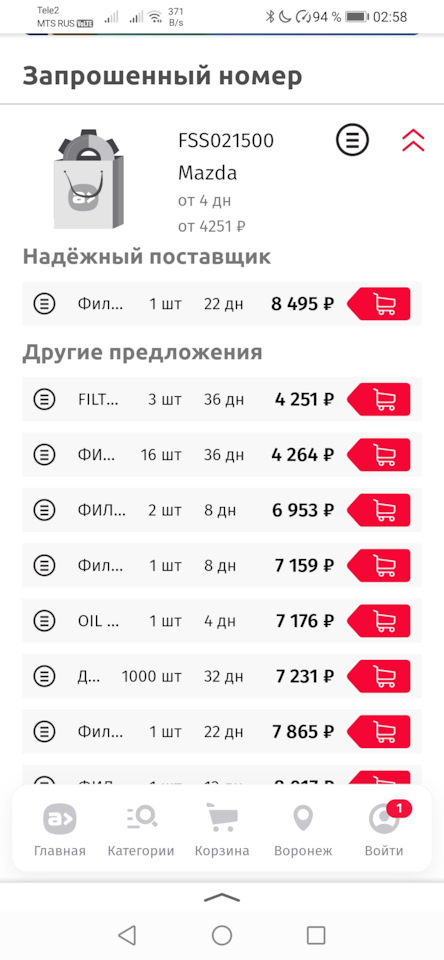

" Он, кстати в два раза дешевле… 3500 против 7500 рябчиков🤷♂️Ребята, просьба если льёте в свои машины всякое г@вно, не советуйте другим делать это же… " Я б поменял магазин . Ценники какие то неадекватные — FSS0-21-500 — 4400 руб, FZ01-21-500 — 2400 руб . в Экзисте, а это не самый дешовый магазин . А " всякое г@вно " это что ?

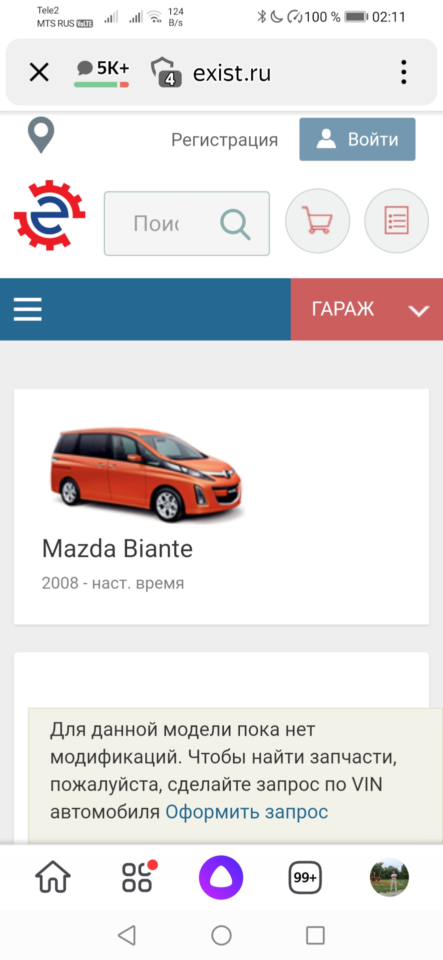

Чёт как-то не судьба, в данном магазине выбрать товары для Бианте🤷♂️Уёб своей регистрацией🤦♂️Я так понимаю, без регистрации, у них на сайте, я хрен там что найду?! 🤷♂️🤦♂️
Да, сначала надо зарегистрироваться и что б это сделать надо купить что то у них в офисе . Но это еще пол беды ! Основная проблема — на наши машины идет общий каталог ! То есть, как с фильтром — машины 2010 г.в. и 2015 г.в. с разными АКПП и естественно с разными фильтрами, а по каталогу применяется два фильтра — с Айстопом и без . И не один не подходит к авто 2015 г.в. .И это не единственный случай ! На СкайАктив вообще в каталоге ни чего нет . И при этом при всем, я вообще на Экзисте каталога не нашел ! Пользуюсь Японским — mazda.epcdata.ru/biante/ajcs01/
Так что экзист использую в основном для определения цены . А заказываю через знакомого . Выходит всегда дешевле чем в Экзисте на 15 -20 %

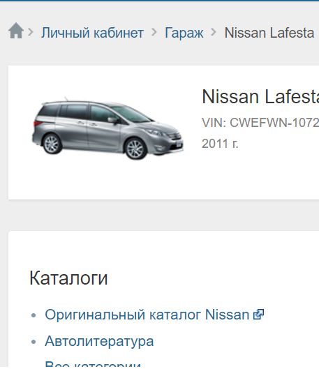

На екзисте в личном кабинете в гараже создайте учётку своей машины. Для японских праворулек — надо полностью ввести номер кузова — и сайт екзиста всё подсосёт сам. У меня так было. Даже код цвета кузова показывает. И после этого для вашей машины будет сам подсовывать оригинальный каталог. Попробуйте
не первый день живем . А каталог на наши машины Экзист вообще не знает !
Насчёт 2015 г, возможно так, это косяк екзиста.
Я на своей машине тоже "лоханулся" с фильтром, купил не тот, а вернуть не смог, попал на 3500 руб.
В итоге пришлось снять поддон аккп, вынуть фильтр, сфотографировать, записать артикул — поставить на место, залить жижу, купить правильный фильтр и ещё раз эту жижу поменять…короче секас был ещё тот, но зато я точно теперь знаю, что за фильтр, что за коробка у меня.

Вот, тупо запрос в пойсковике🤷♂️цены🤦♂️Учитывая срочность, а мне не с руки было ждать месяц… и так без замены прокатался больше месяца…

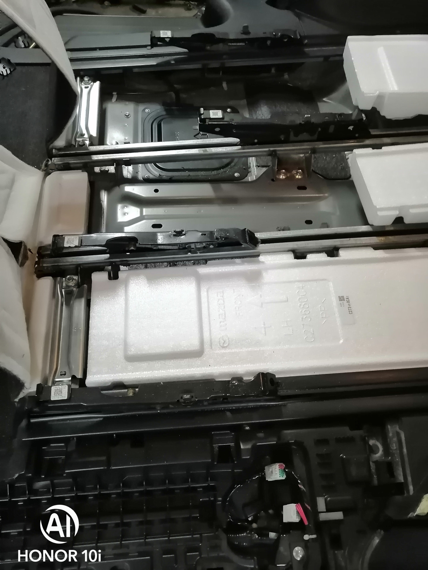

Как мне сказал Женёк, мой автомеханик — захотел эксклюзив😊🤷♂️теперь ломай голову и интернет😜😊Но, пока не жалею😊Единственное, что мне тут, уже сейчас, не нравится, это сидушки на рельсах🤦♂️На Степ Вагоне было удобней…
Согласен . Особенно 3 ряд !
Точно🙄
