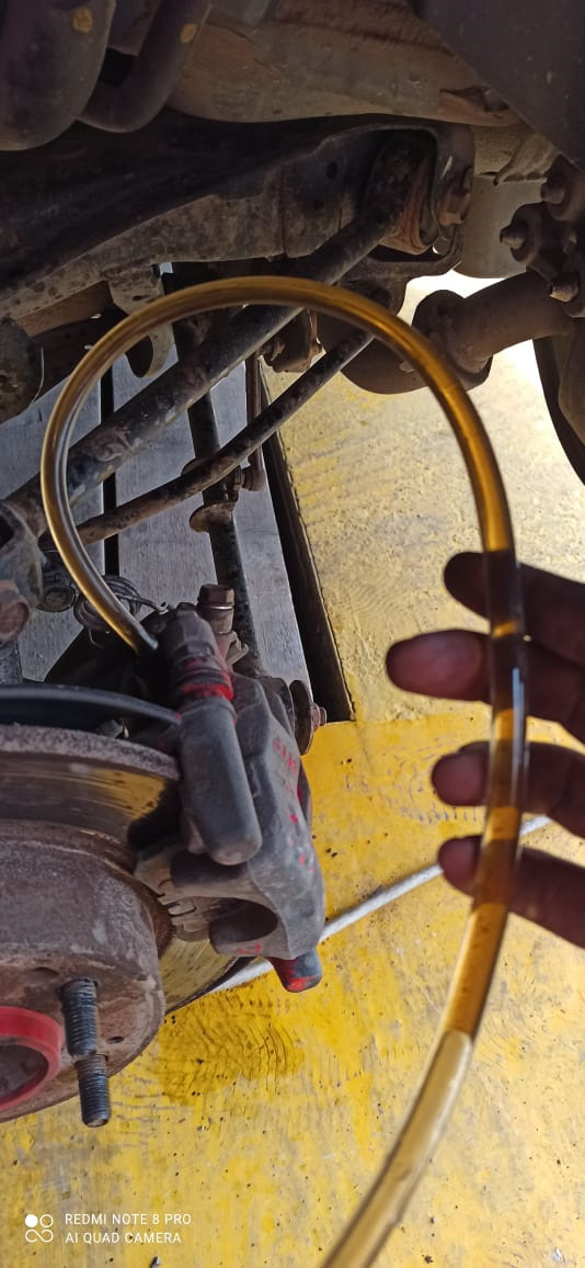

В субботу перебираю задние суппорта
Встал вопрос какую заливать тормозную жидкость и какой объём? Замену делать буду полную

Лукой dot 4 на, на замену ушло 1,25 литра, в прошлые выходные менял
Castrol Brake Fluid DOT 4 1л ''157D5A'' В Рэйнджы такую льем у дилера.
На просторах драйва, опытные люди советуют ravenol dot 5.1 и ATE dot 5.1. Но больше предпочтение отдают первому. Себе же залил ate, потому что о равеноле узнал позже. Тоже перебирал задние суппорта. 1л должно хватить, если беспроблемно

Подойдет любой DOT4. Главное, не левак чтобы был. Если это будет класс 6, еще лучше. Но не принципиально совершенно, т.к. в магазинах редко бывает.
Если колодки еще не "на нуле", хватит 1л.

DOT 4 любая брендовая, не паленка. classe 6 — предпочтительнее. ниже — партнамберы в емексе.
тормозная жидкость: Ate dot4 SL6 (classe 6)
03.9901-6402.2 -1 литр
03.9901-6408.2 — 0,25 литра
по идее, литра должно хватить. Но прокачивай все контура, и передние колеса — тоже.
Если колодки еще не "на нуле" — если на нуле -меняй. это не девятка. Хоть и передний привод, но развесовка вполне приличная, даже с одним водителем задние тормоза очень даже работают.
Textar 23527 01 — нормальный гражданский вариант. один комплект откатал еще с родными задними дисками, второй — уже с тормозной диск Textar 92144603

Себе брал TRW. Еще есть Brembo, тоже ходовая. Dot4
2л должно с запасом хватить)
Благодарю! Какой объём ушёл на замену?
Ушло 1л с копейками. Думаю, можно брать 1л+0.5

Система где-то около 900мл. Литра хватит точно для полной замены. По производителям жидкости особо можно не париться Dot4 и выше, достаточно обычной черепахи.
