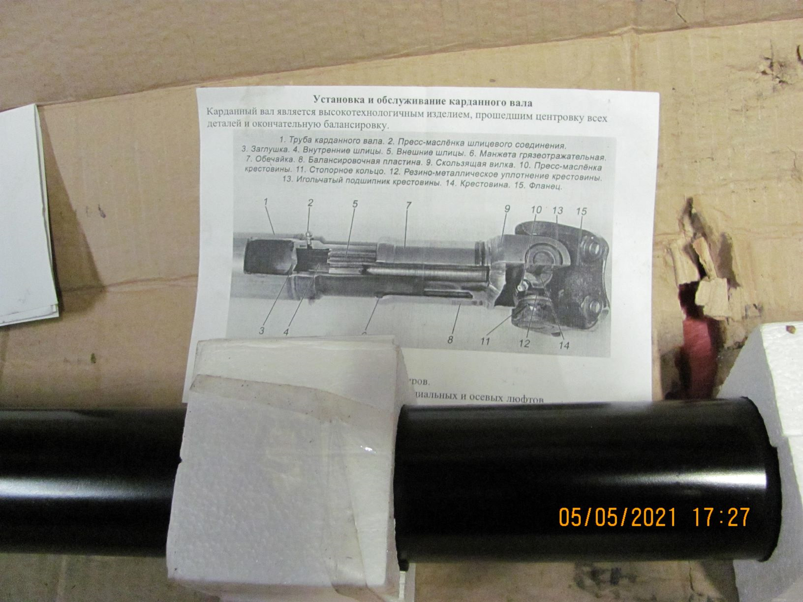

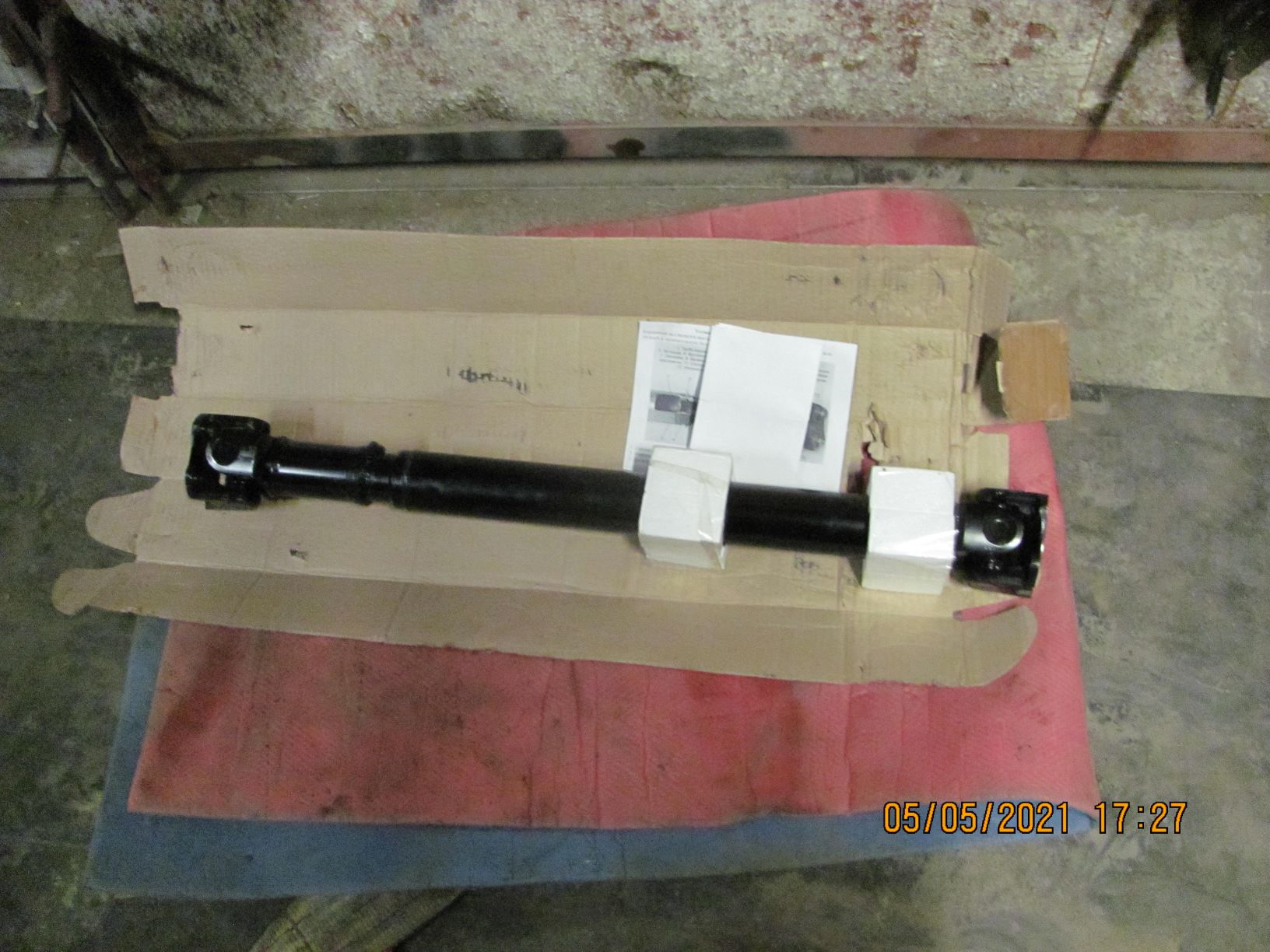

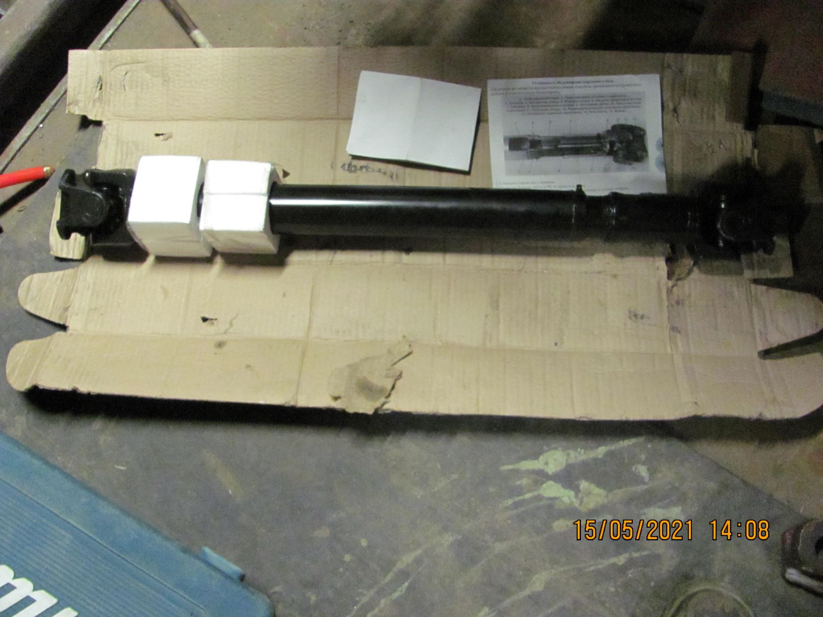

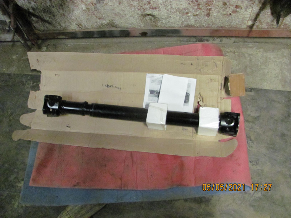

Сменил передний карданный вал на продукцию от СТО22, они же Васкойл. Продукция «от Хасана» настолько хороша, что приятно брать в руки.

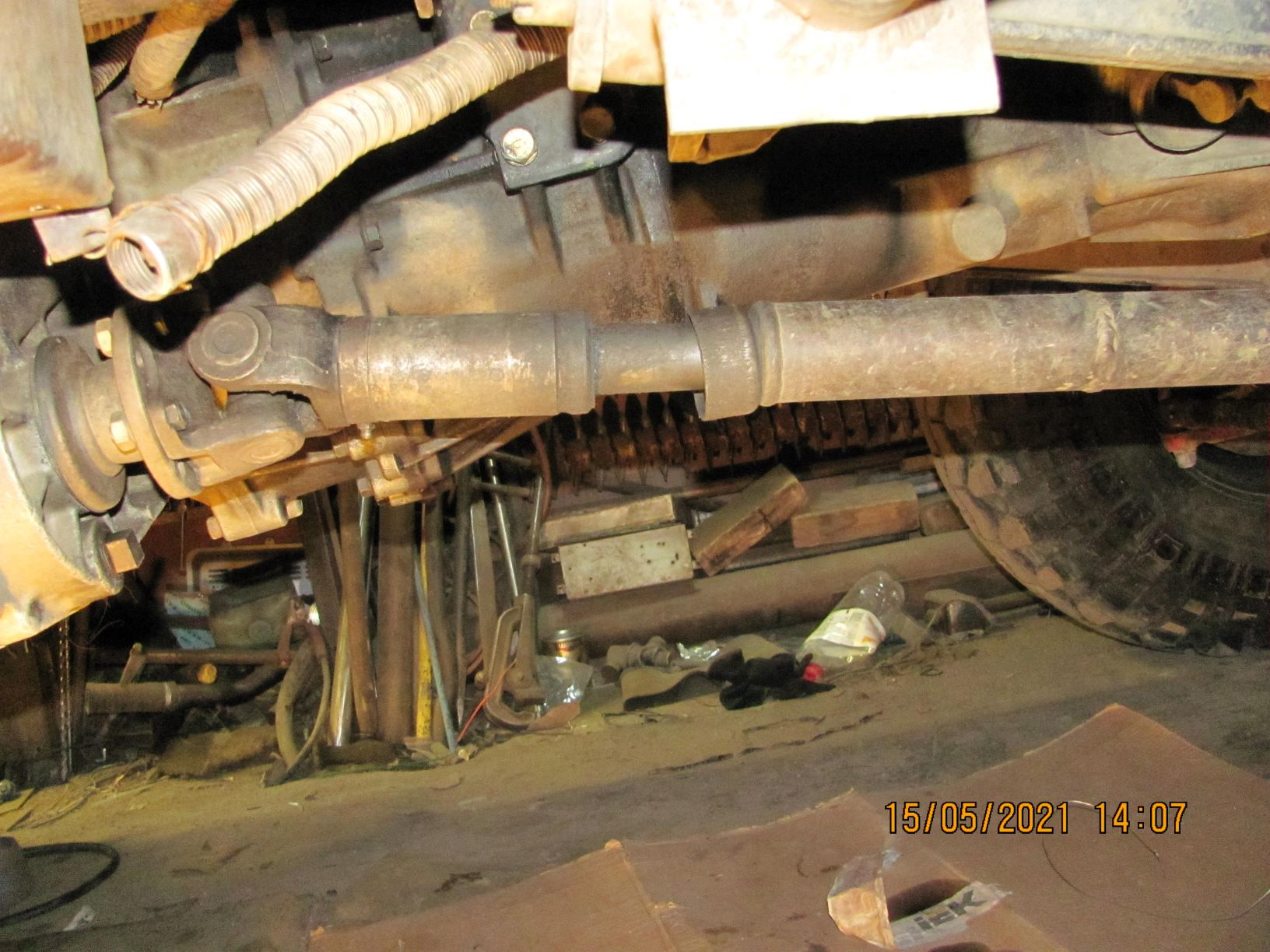

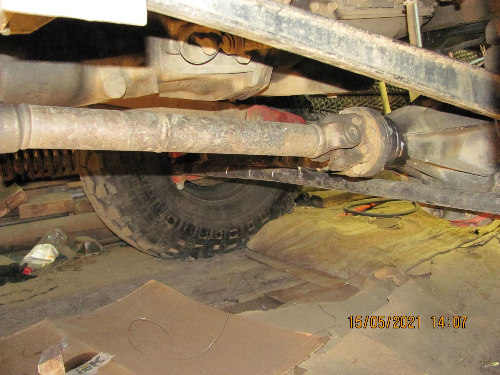

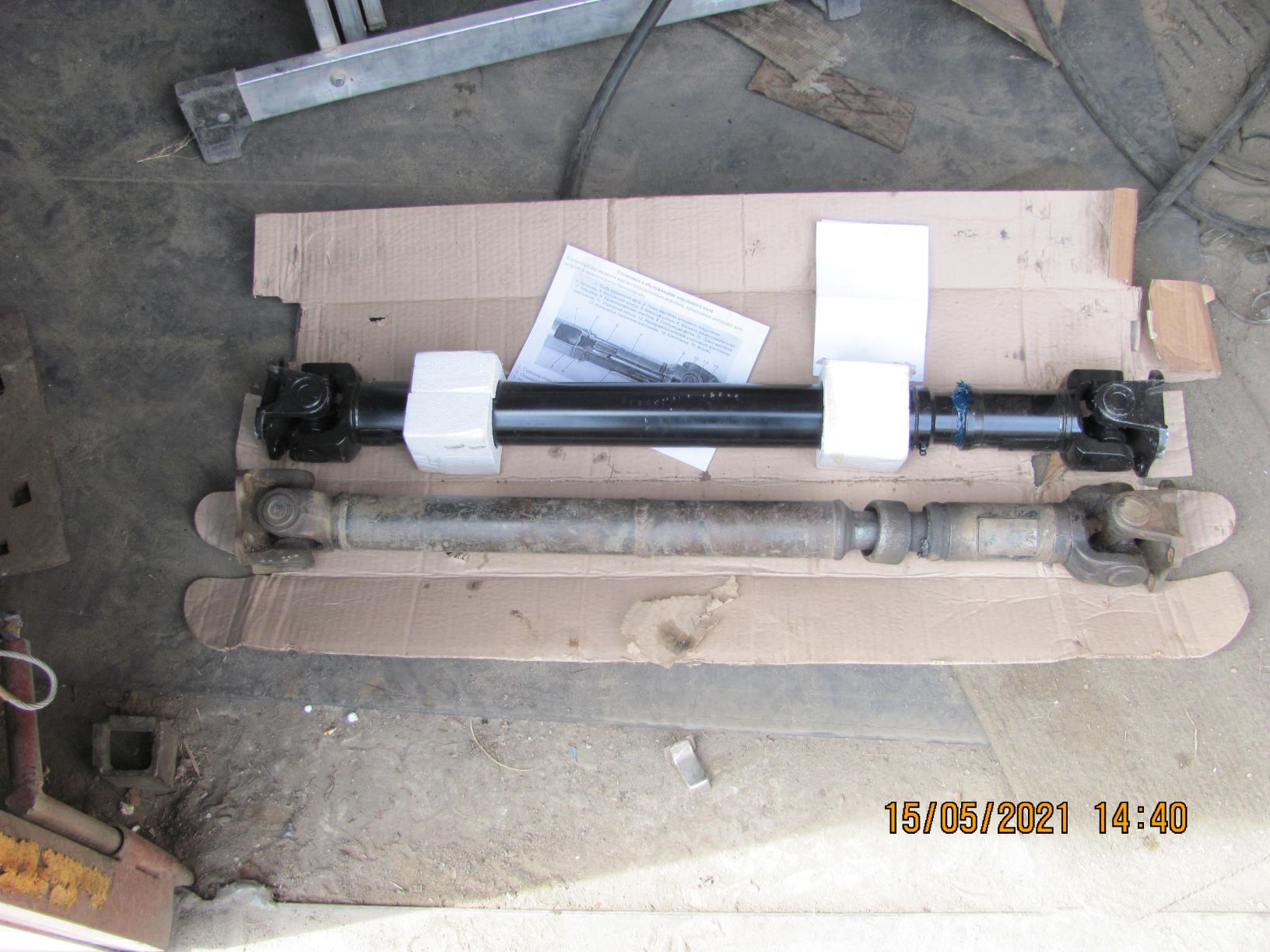

У меня все карданные валы нестандартного размера. Передний сделан из уазовского длинного кардана методом укорачивания до нужной длинны. И за свои 12 лет эксплуатации шлицевая часть пришла в полную негодность люфт составлял от 5 до 10 мм. Брать новый кардан и отдавать его на переделку нецелесообразна. Проще сразу заказать кардан от СТО22 по моим размерам 820 мм. Написал в личный кабинет. в ответ получил ссылку (Оформляйте заказ по ссылке sto22.com/catalog/17145/60338/
При оформлении не забудьте кодовое слово uazforum, ) И через несколько дней получил письмо с накладной транспортной компании.

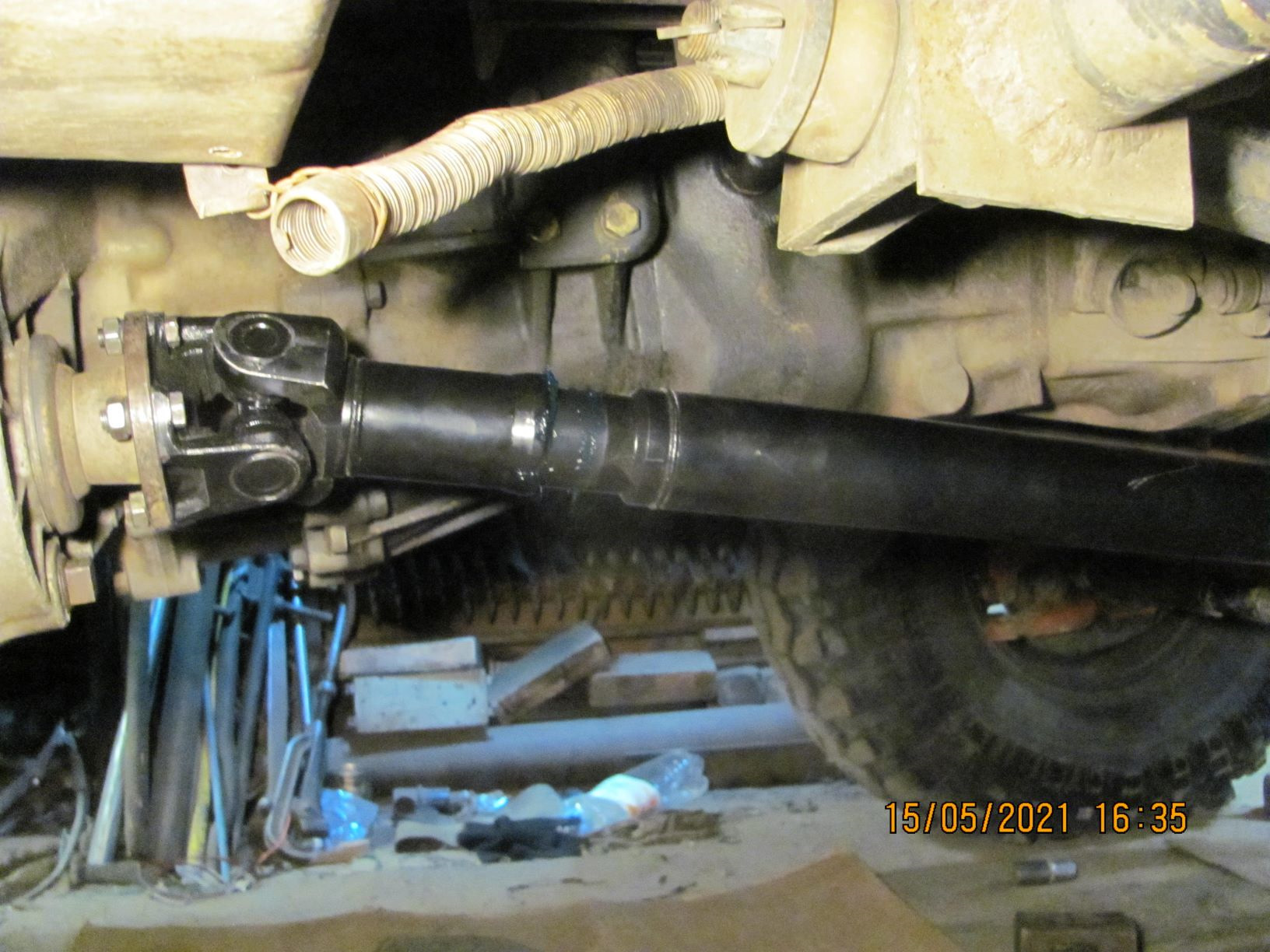

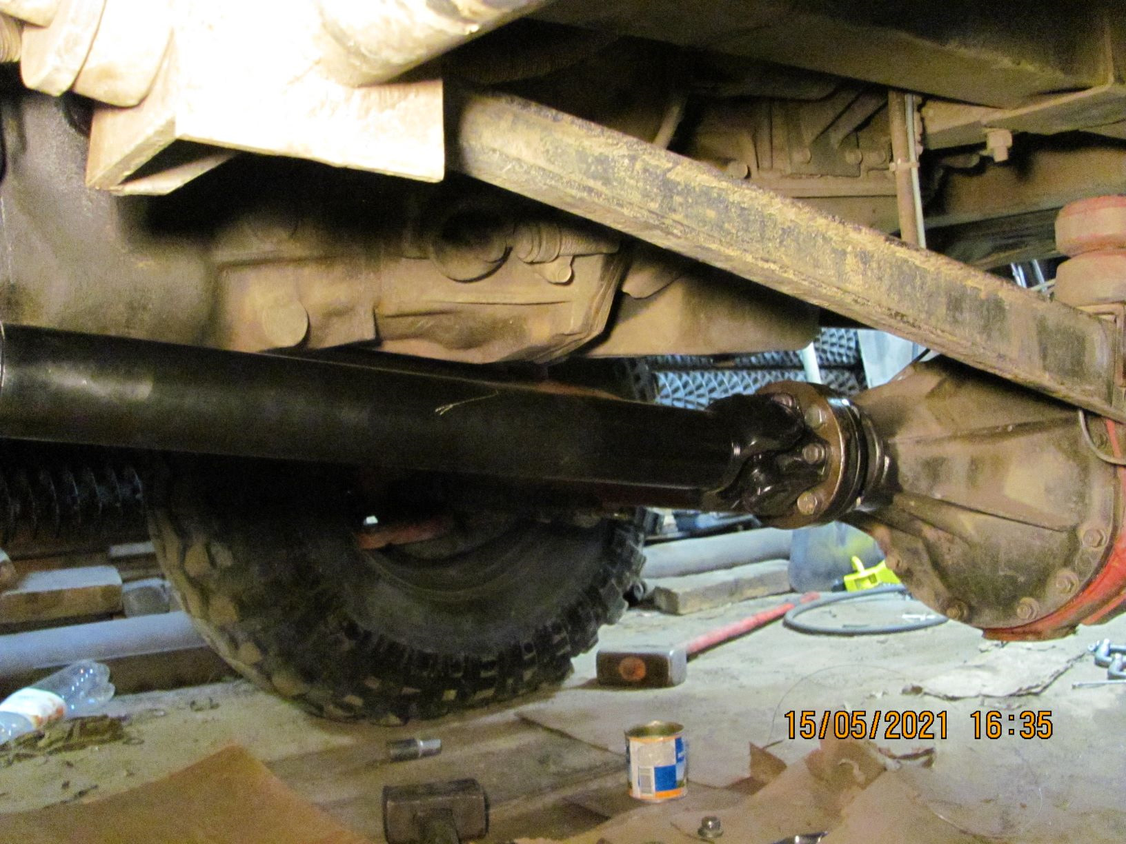

При монтаже не возникло никаких проблем.
исчезли все вибрации. и люфты.
Побольше таких компаний. успехов и процветания СТО22.
