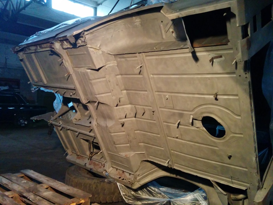

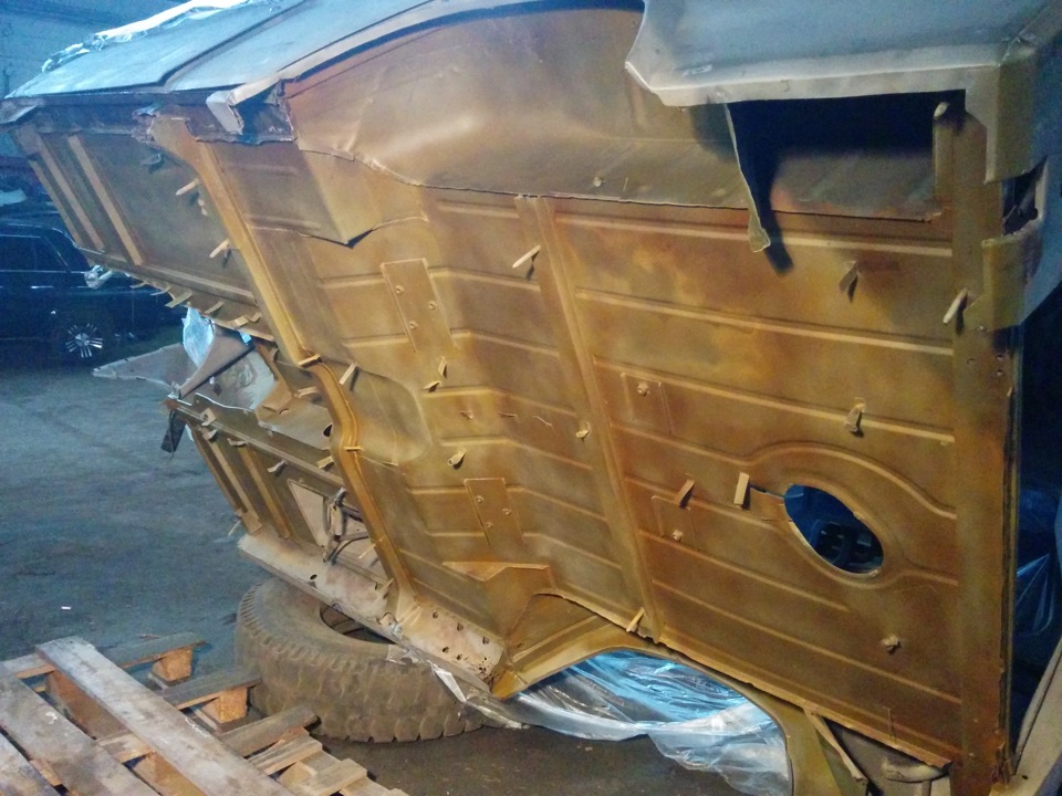

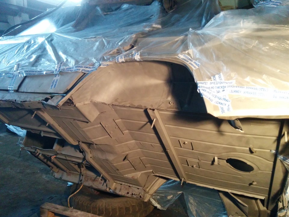

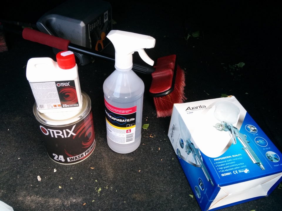

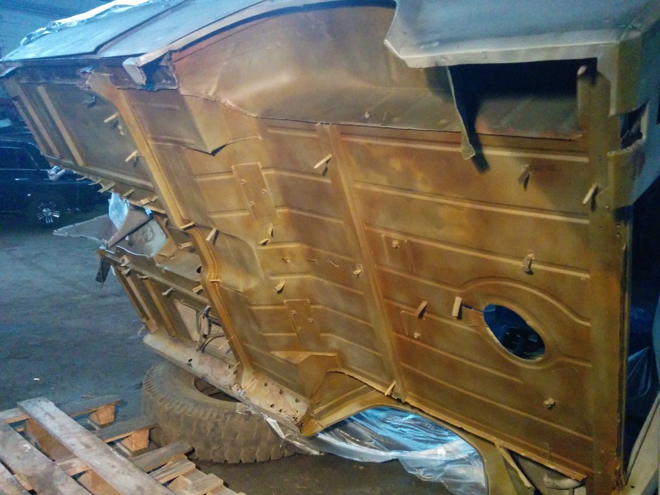

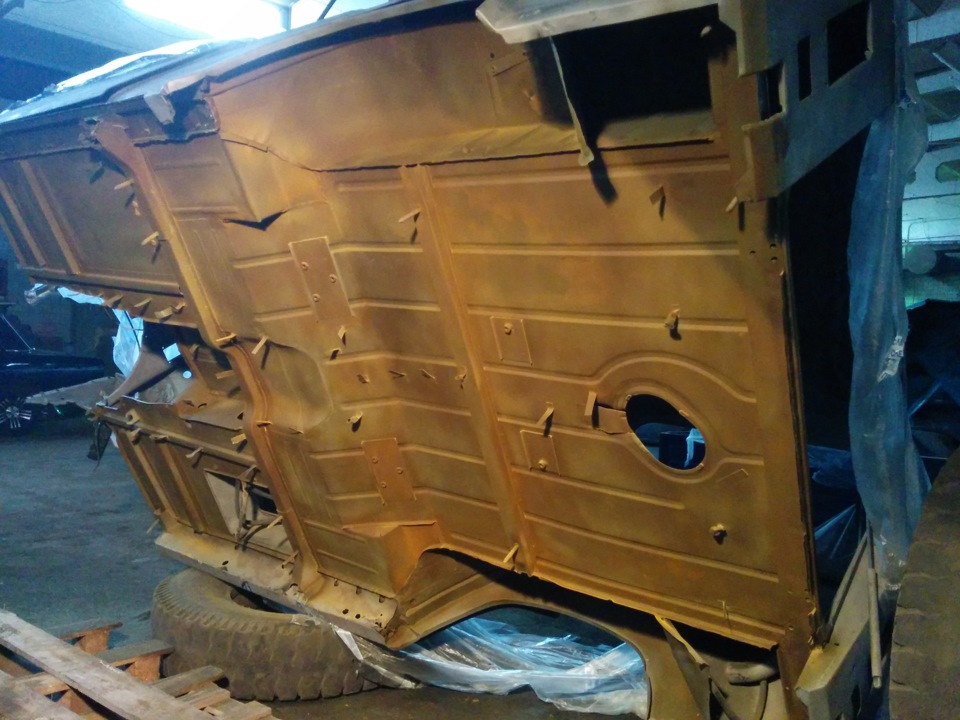

Начитавшийся форумов и т.п. источников. Решил делать как по технологии и науке:
Сперва на чистый метал (обезжиренный) нанести:
1) кислотный грунт
2) эпоксидный праймер (типо: PPG 834)
3) герметик под кисть на швы панелей
4) 2-х компонентный грунт (желательно с той же фирмой)
5) Эмаль (раптор в данном случии)
6) Лак
Комментарии 2

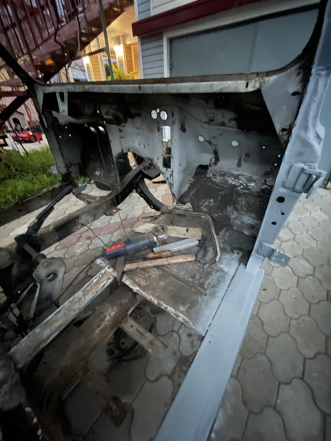

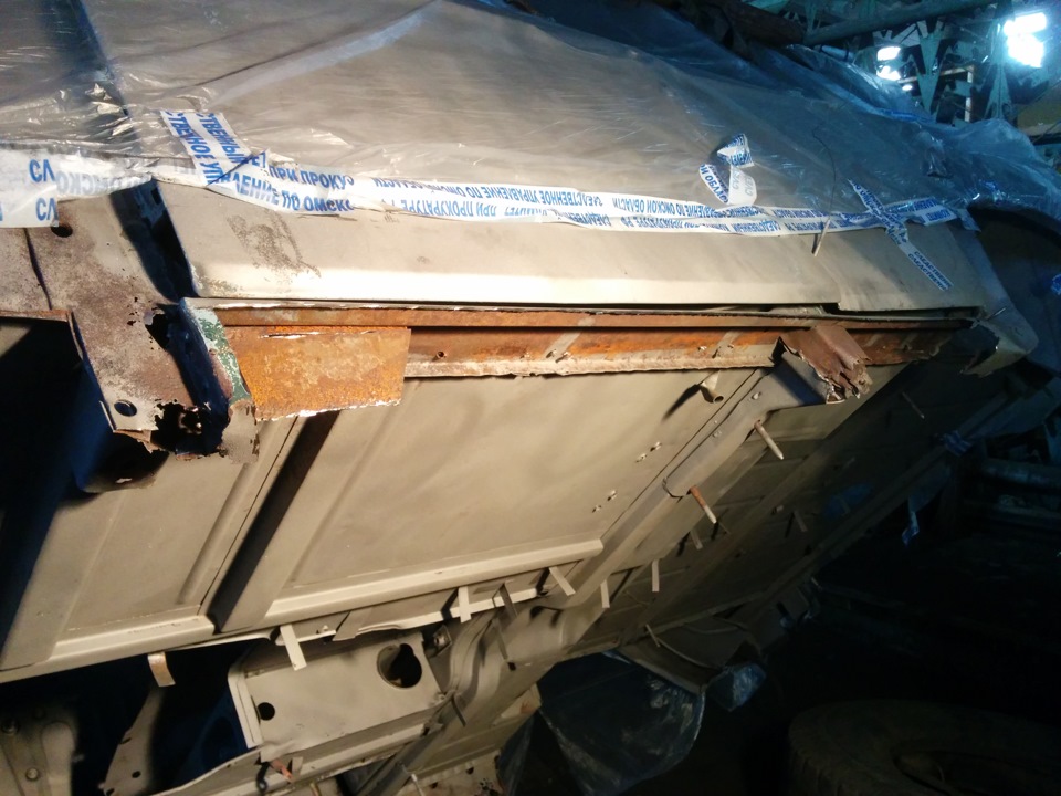

Долго думал над этим. Потом просто решил, что они будут на точечной сварке. Из листа трешки мне согнули скобы под порог так как надо и она состоит из двух половинок, вследствии чего внутри будет пустота, а туда я залью пушечное масло, вроде так в простонародье.
А чего ж пороги-то, сразу бы, а? А то ж ведь потом всё заново в этих местах…
