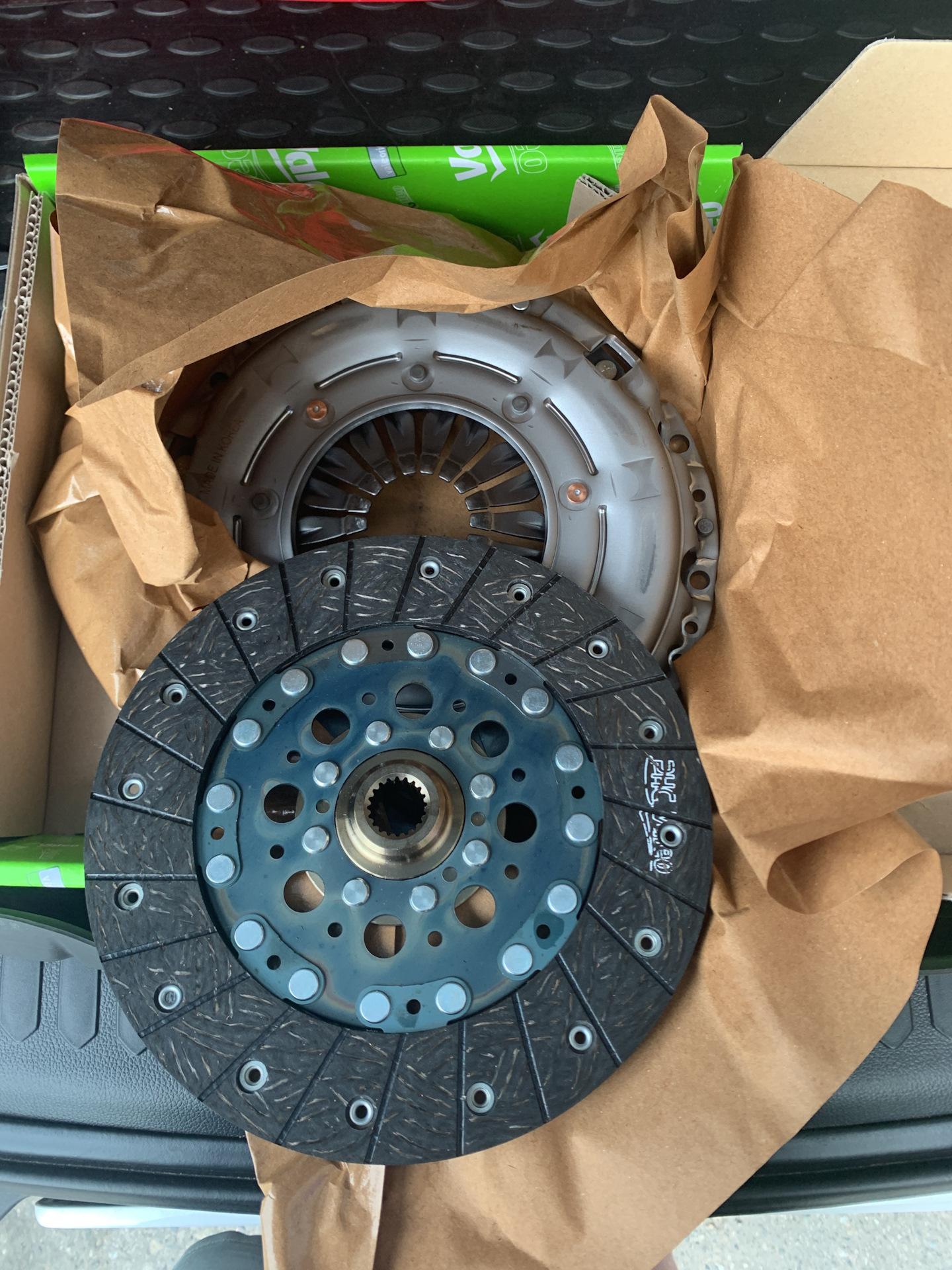

Всем привет. Посоветуйте пожалуйста какое сцепление поставить на третий спортейдж. Пробег 120000, жесткое и иногда при выжиме дергает резко (как провал). Короче поменять и забыть)
Автодок предлагает варианты за 16-25т.р возможно из них или что то другое посоветуете драйвчане?

Проехал на оригинале 150к и заменил. Сам диск походил бы еще, корзина уже вот устала.

С завода Валео стоит, в ориг" упаковке оно же. Также народ брал Кросс(но в упаковке как" нормальное" Валео может быть… Так и Валео phc-т е лотерея).
Я на 75+ менял заводское сцепление по причине уставших демпферных пружин диска сцепления и болтающихся внутри них балансирных цилиндриков). Сейчас пробег 130+, такая же музыка. Многие владельцы иномарок говорили что это болезнь Валео(в обсуждениях неоднократно попадалось) . Уже не знаю…брать Сакс, или пойти по пути спортоводов 2 поколения, и попробовать от дизеля сцепу воткнуть, и забыть
Помнится, выбирал себе комплект, сравнивал. И вроде оригинал стоил примерно тех же денег, что и заменители. Его и взял.
Кстати, партномера того, что установлено с завода, были в моей записи про ремонт пластилиновой МКПП5, емнип.

В оригинале скорее всего установлено Valeo. Посмотри на него.
Поддерживаю, сам менял недавно) 10к комплект без выжимного…)
По работе рублей 5-6 вышло?
Что то дешево. У нас 8-10 берут
Диск без пружин?
У меня на доресте с пружинами был, которые собственно и гремели.
Там с ниссана сцепа наверн, а если пружин нет, значит есть двухмассовый маховик, судя по всему

Да, на шестиступке, которая ставилась на рест диск без пружин)
Shuragray
можешь каталожный номер скинуть этого комплекта?
Valeo 828470 вроде …
спасибо. Заметил что диск без пружин ))) у меня как раз рестайл
а выжимной был в комплекте?
Нет, там его отдельно надо покупать

Выжимной valeo 804231 Если той же фирмы хочешь
