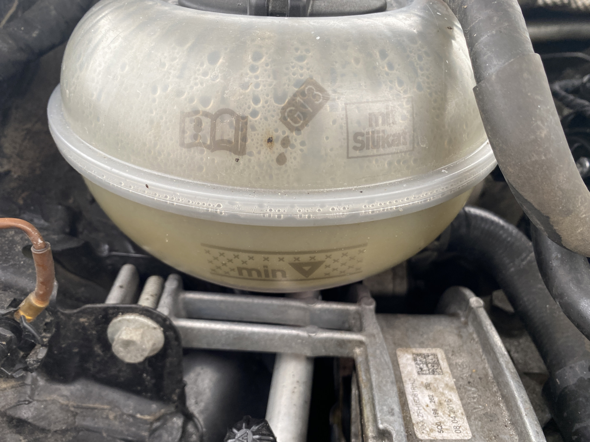

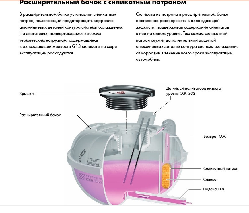

Речь пойдёт о патроне силиката в расширительном бачке. Многие знают его как силикагель.
Зачем в расширительном бачке силикагель (силикатный патрон)?
Основная причина, по которой производитель стал монтировать патрон с силикагелем в расширительный бачок — желание предотвратить коррозию алюминиевых деталей контура охлаждения. При использовании антифризов G13, со временем, силикаты входящие в его состав расходуются и силикат из патрона, должен растворятся и поддерживать химический состав охлаждающей жидкости.
Это единственный плюс этого патрона, есть и минусы в использовании силиката и их не мало, связаны с его прорывом.
Основными проблемами при разрушении пакета с силикагелем, являются проблемы с системой охлаждения, в частности нарушение работы отопителя салона. Со временем происходит прорыв пакета и попадание силиката в систему охлаждения. Соответственно, силикагель разносится с током охлаждающей жидкости по всей системе и забивает особо "узкие " её места – теплообменники. Если при холостых оборотах двигателя и установленной максимальной температуры на климат-контроле – в салон поступает прохладный воздух, либо из части дефлекторов воздух тёплый, а из части холодный ( при отсутствии ошибок в блоке управления климатом ) – вероятнее всего забит радиатор печки. Сильно затруднена его пропускная способность и как следствие – нарушена его работа.
Делайте выводы! Мой очевиден, извлечение. В дальнейшем не мешало бы заменить антифриз с проливкой и расширительный бачок.

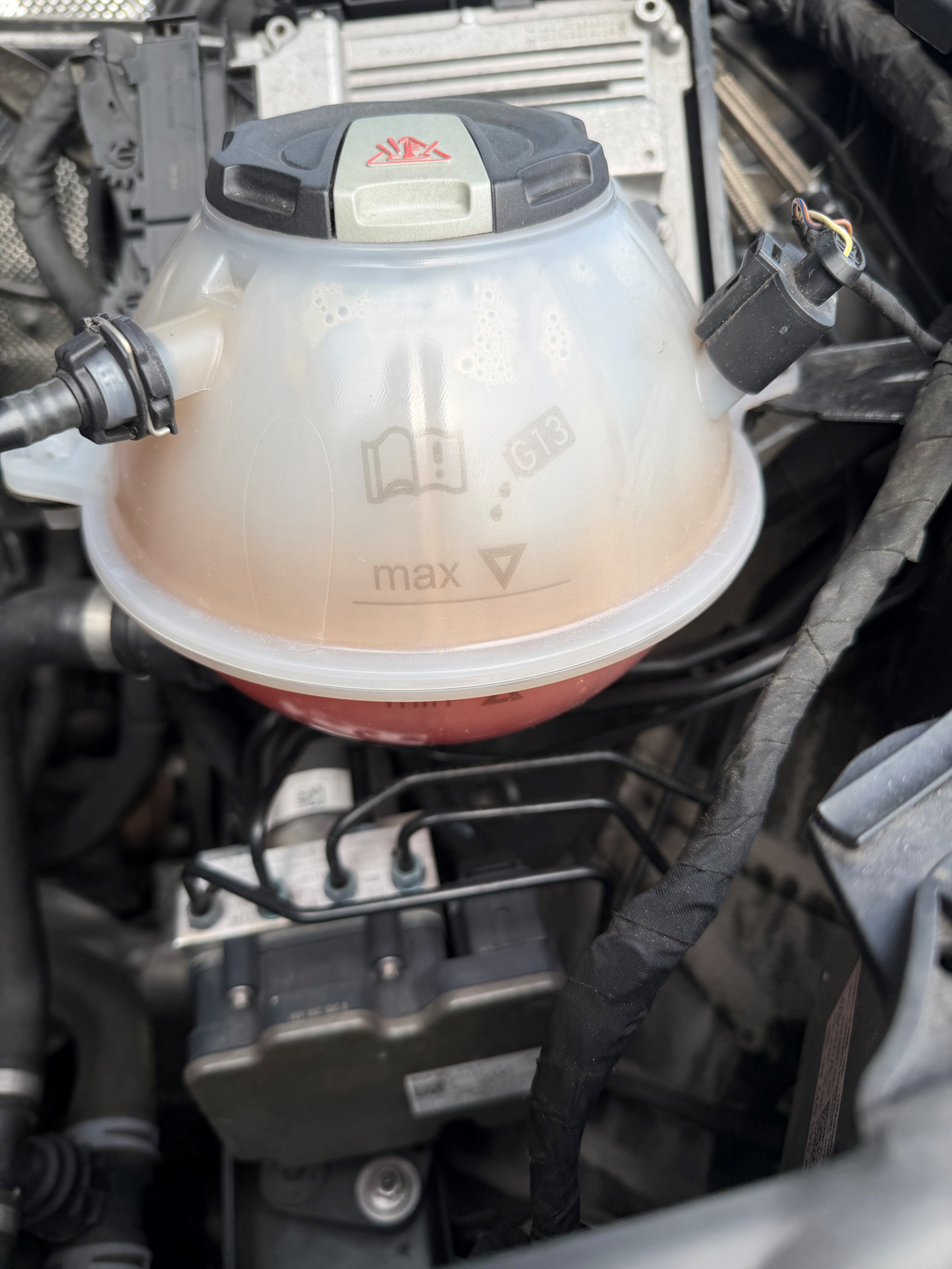

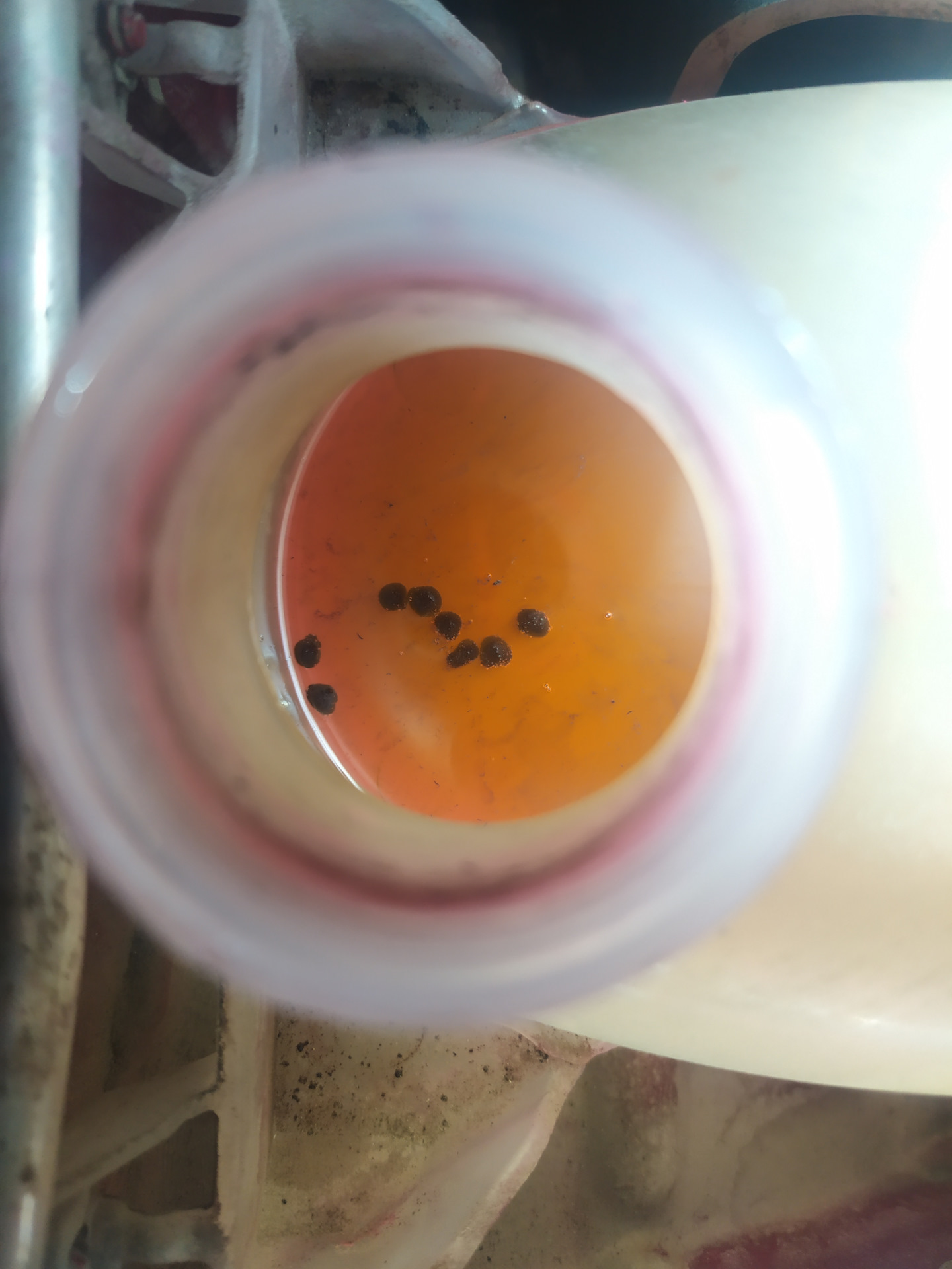

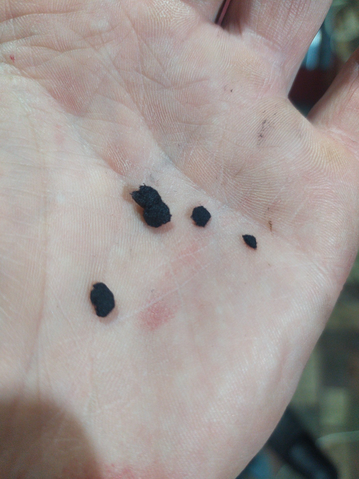

Сижу в сервисе. Мешочек порвался, забил охлаждающую систему. Бачок под замену, радиатор печки под замену, промывка системы, замена антифриза и того на ровном месте попадос на 22 000
у меня такое было прошлой зимой, сейчас по очереди выходят детали поврежденные, сейчас приговорили термостат с помпой
Похожие на катышки
У меня тоже какие то шарики появились, на ощупь волокнистые
Бачок 5Q0 121 407F дв.1.6 нигде нет сто процентной информации что отсутствует силикагель. Мож у кого есть, и в чëм отличия этих бачков 407А, 407Ф, 407Д с G понятно на нём надпись. Машина 18года
подскажите октавия 1.8 2014 есть мешочек или нет?
Смотрите на бочек гам есть обозначение. Скорее всего нет.
У меня не написано про митт силикат или что-то там) Тигуан с мотором 1,4 150 CZDA
Тоже нет надписи и нет мешка… Цвет антифриза с завода. Значит EVO

У меня так в тигуане. Мотор CZDA. На бачке написано G13 и надпись mitt silicat отсутствует. Открутил крышку, глянул в бачок. Не видно пакетика
Ну и как, не нашли пакетик? У меня Ауди ку5 без надписи силикат, сижу и думаю есть ли он у меня?
Да и у Вас нет
Блин, мнения расходятся, одни говорят что есть этот пакетик даже если не написано силикат но есть надпись g13 вы говорите что нет его, похоже что без вскрытия не узнать есть ли он там или нет. 🫣

У себя убрал на пробеге 93 тыс., эта гадость немного просочилась, но немного. Замена на g12 evo с промывкой.
Была беда когда забило выходную трубку в расширительном бычке — перестала греться печка и одновременно перегревался мотор. Думали чтото с помпой. А когда слили антифриз из мотора а в бачке остался уровень и даже когда шланг с бачка отсоединили и уровень тоже остался тогда все стало на свои места. Проколупали отверстие, бачек промыли и после заливки антифриза все заработало.
Мы тогда подумали что с антифризом какойто дряни налито было.

У меня именно такие симптомы и никто не может решить этот вопрос, а он лежит на поверхности системы охлаждения. Спасибо.
Если у вас уже такие симптомы то мешок давно лопнул и гранулы этой гадости разнесло по всей системе забив тонкие каналы в том числе и в моторе. Делайте выводы. И как их вымыть непонятно, а скорее всего невозможно. Рассчет на то что гарантию откатает а потом нех., заложена лишняя мина замедленного действия. По идее этот патрон надо раз в пару лет как профилактику менять пока не поздно. Кстати в осушителях кондиционеров обычно такая же подлянка.

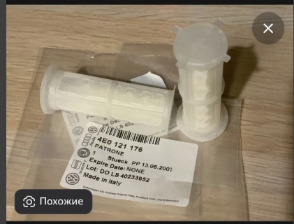

Пакет с антикавитационными присадками со временем гранулы растворяются нужно менять пакет, есть тест полоски для определения наличия присадок. В высоко нагруженных дизелях на двигатель ставится в виде фильтра рассчитывается на определенное количество моточасов или по тест полоскам

у себя тоже достал. но закинул вместо него два новых силикатных патрона на всякий случай. мне так спокойнее. Все таки инженеры не просто так его туда клали
конечно не просто так! Его клали, чтоб на 50 тысячах пробега тебе пришлось с проблемой печки в сервис бежать))

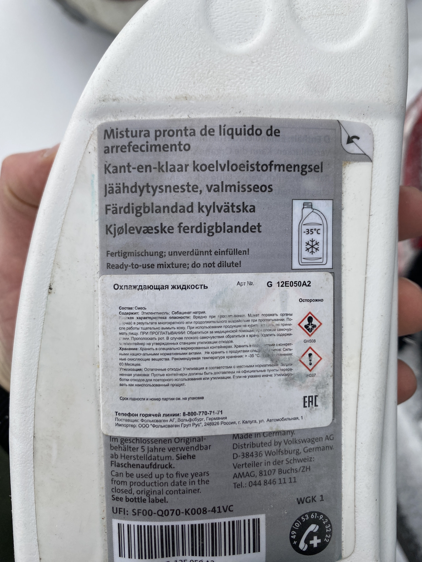

Так выше на бирке указано про смешиваемость с G12, G12+, G12++

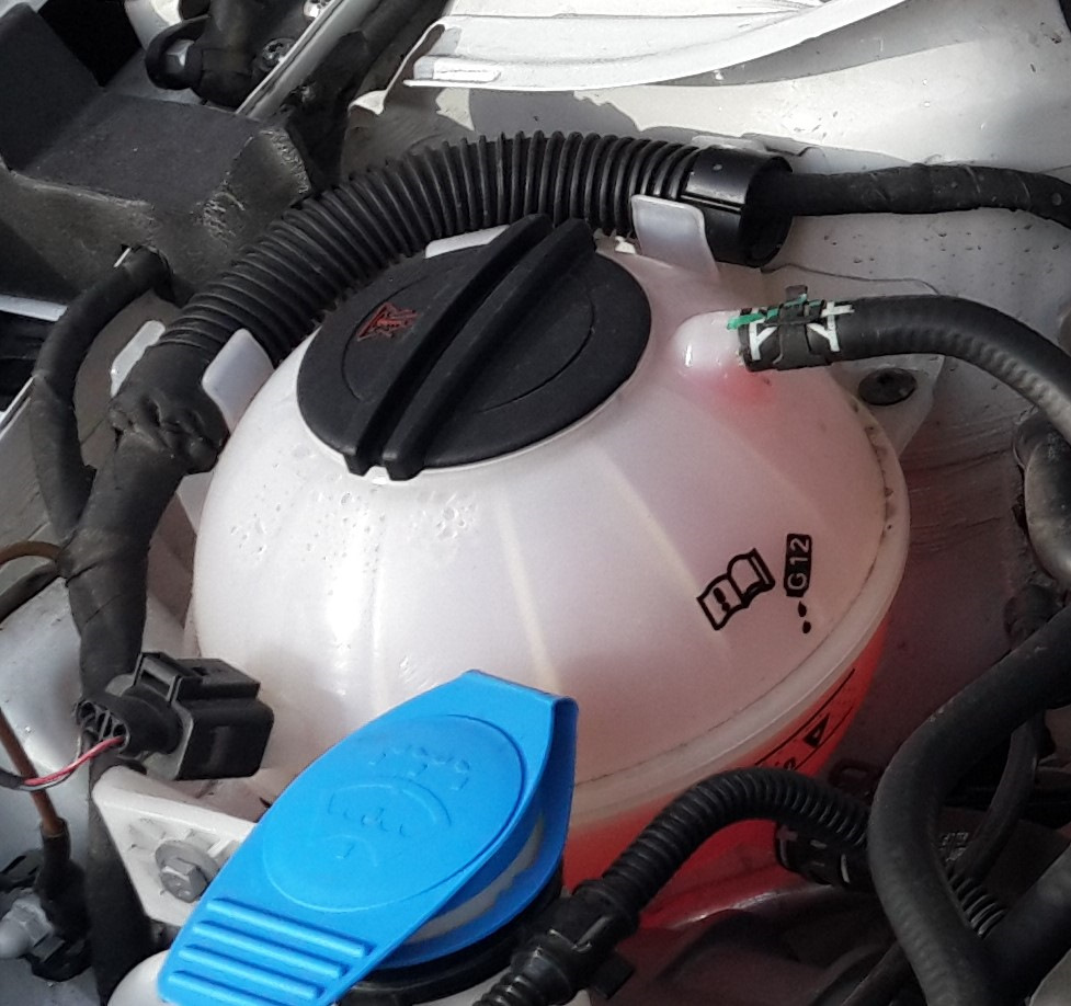

У меня VW Jetta 2017г. комплектация Life. на самом бачке маркировка G 12 и две капельки.
Только что засовывал пальцы в расширительный бачек и щупал то место, где якобы должен быть этот силикатный патрон. Там имеется глухой закрытый, типа стакан, к которому подходит трубка с возвратной ОЖ. Доступа внутрь стакана нет никакого, т.е. вытащить что то изнутри стакана нет никакой возможности. Далее я просветил фонариком снаружи то место, где якобы, должен находится этот силикатный патрон (мешочек). И визуально, на свет, там ничего не определяется.
Вывод: в машине VW Jetta 2017года, в расширительном бачке НЕТ силикатного патрона.
Правильно, силикат применяется в G13, а у тебя G12.

На бочке с "бомбой" есть надпись *mit selicat* и есть модификации, где его достать без повреждения бочка невозможно.
Он если рветсЯ то в минус теплообменник салона и бывает насос электрический, который после остановки работает, у него ломает лопости или клинит.

Есть бачки с патроном и без .Как пишут люди новые бачки идут 2х стеные и там гранулы мешка уже нет.
Новые бачки уже идут вообще без пакетиков и ВАГ отказался от антифриза G13 теперь заливается G12evo

Как я понимаю вот такая хрень! )
А если бочек g12 а залит g13 ? Значит нет селикогеля?
Не рассматривал данный вопрос
