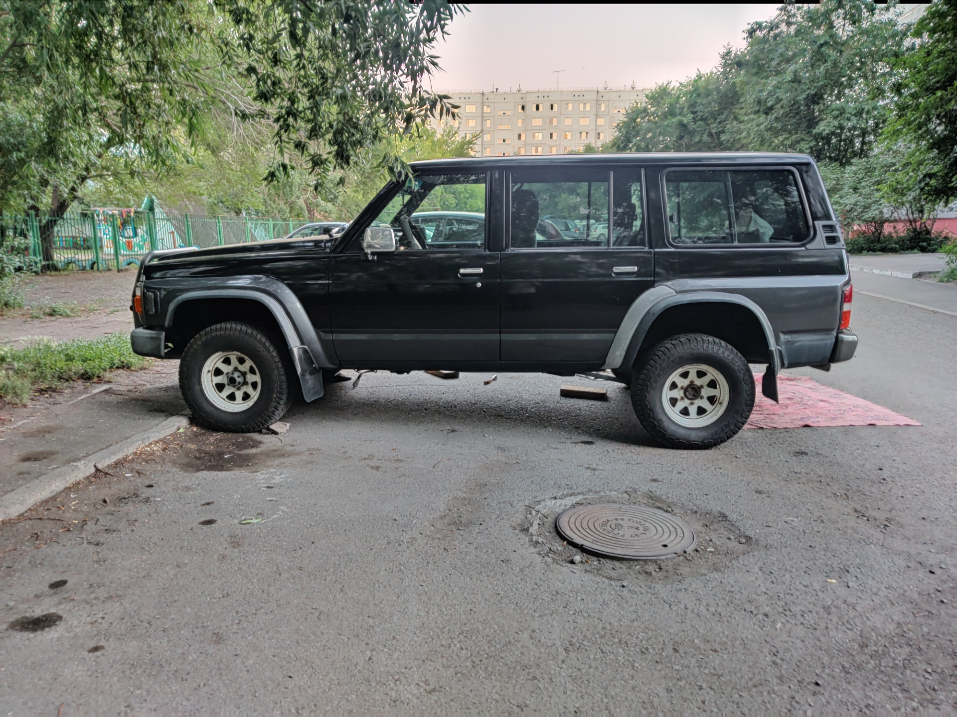

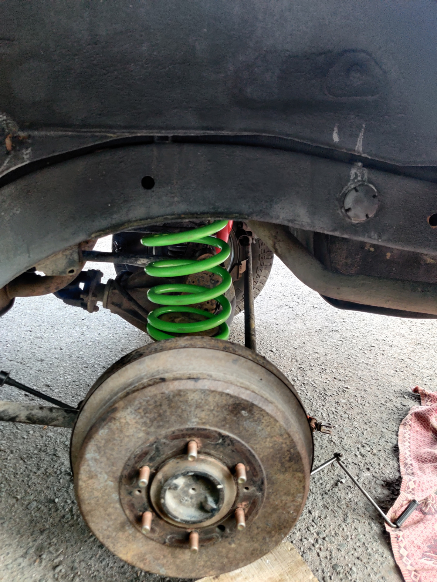

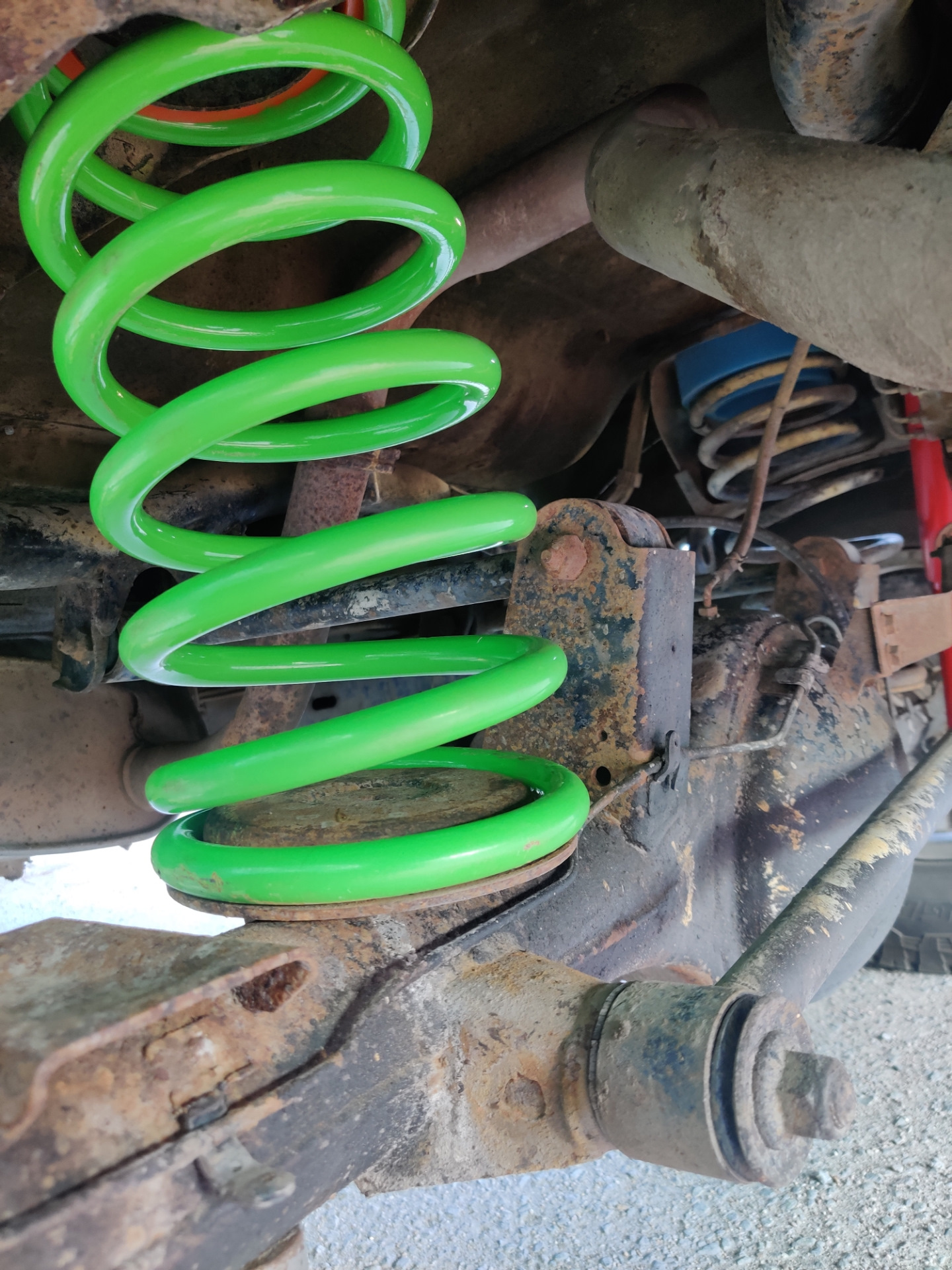

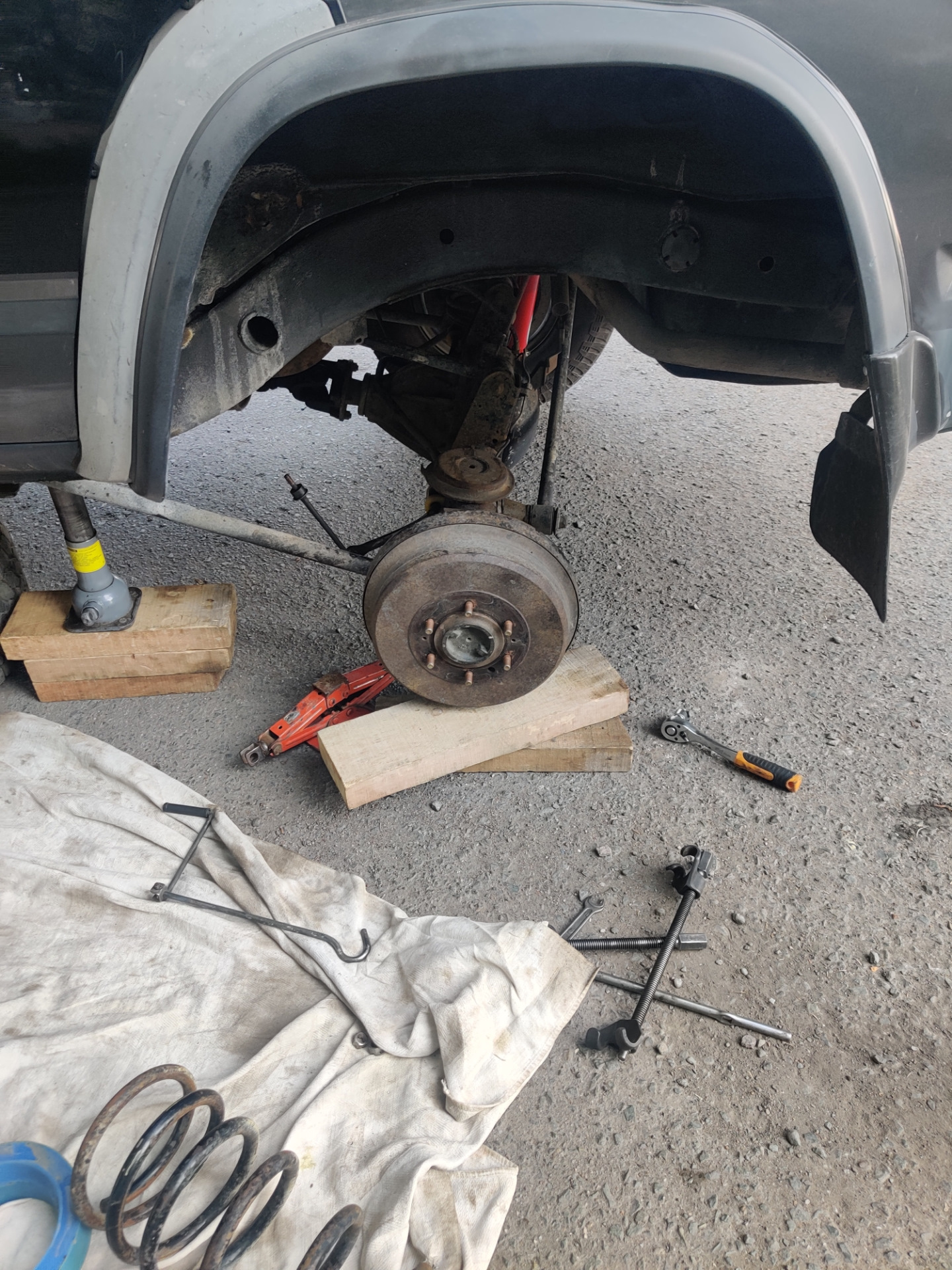

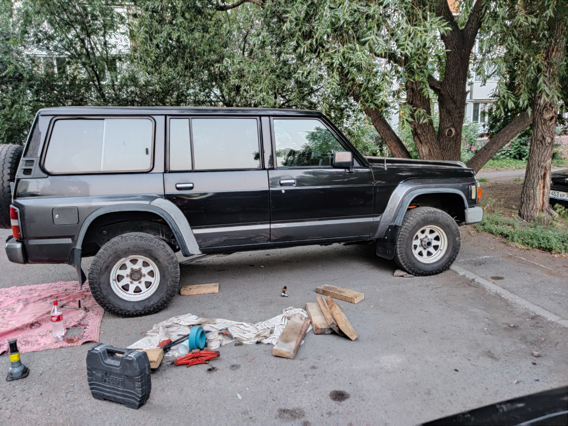

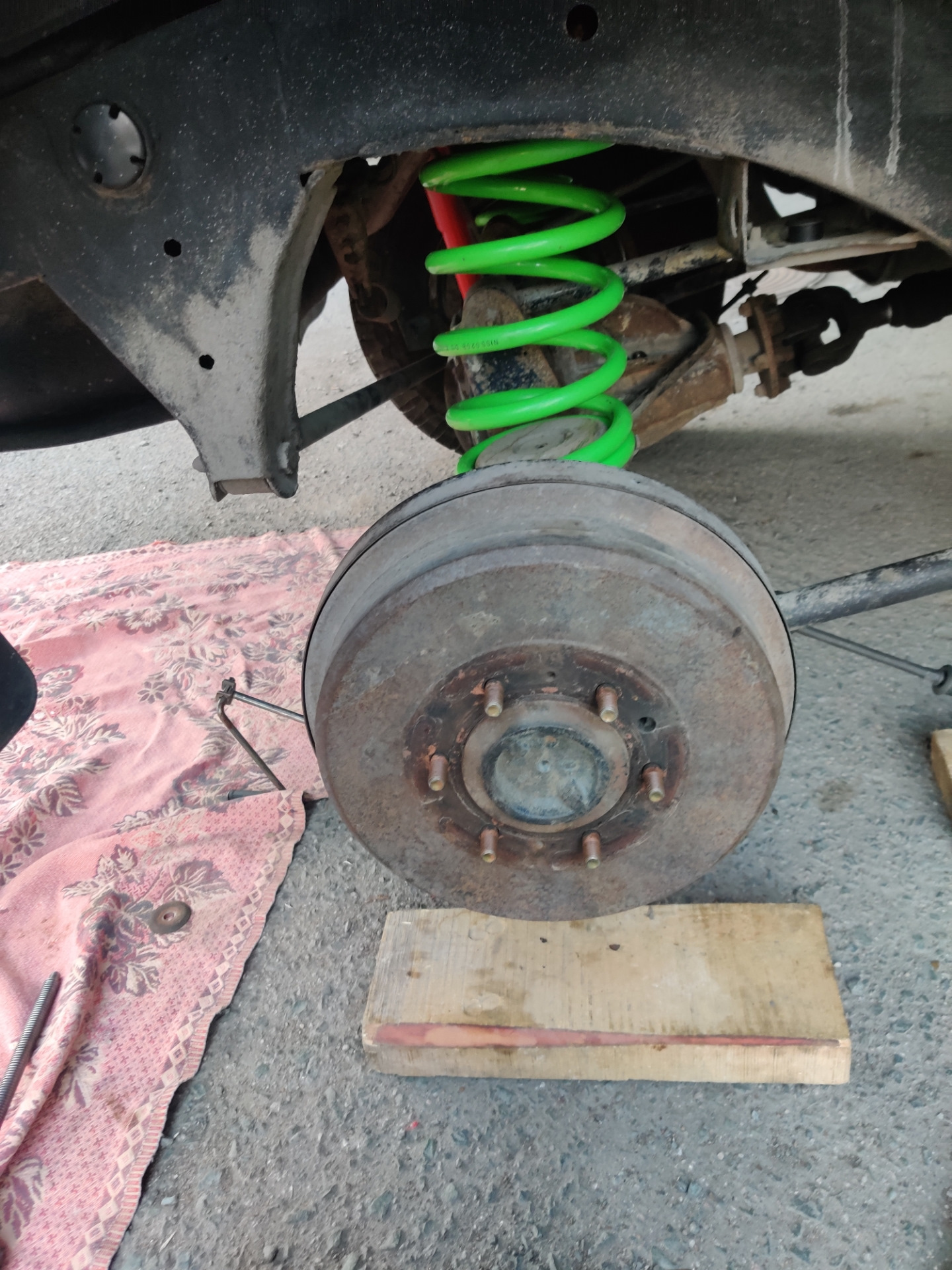

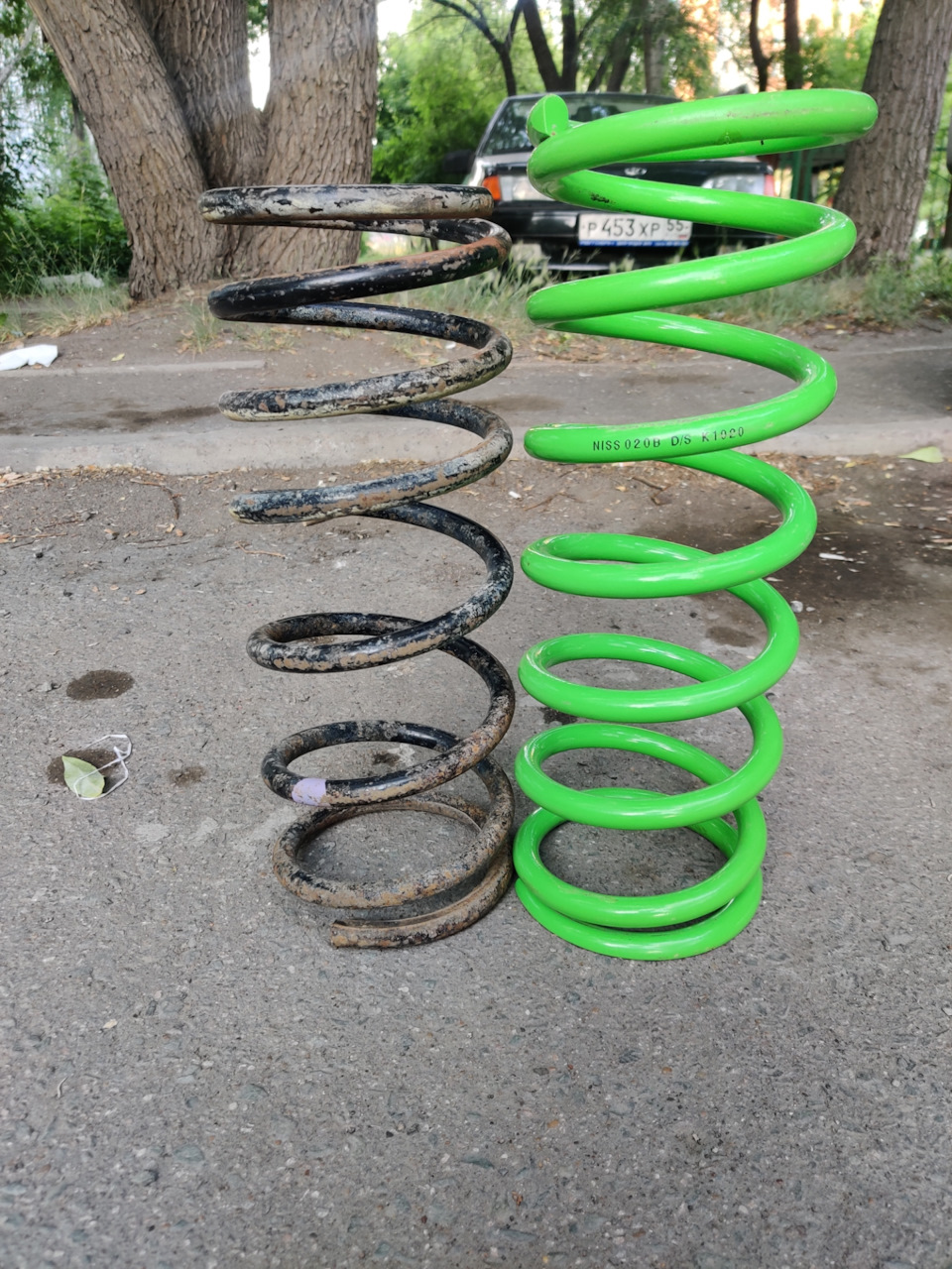

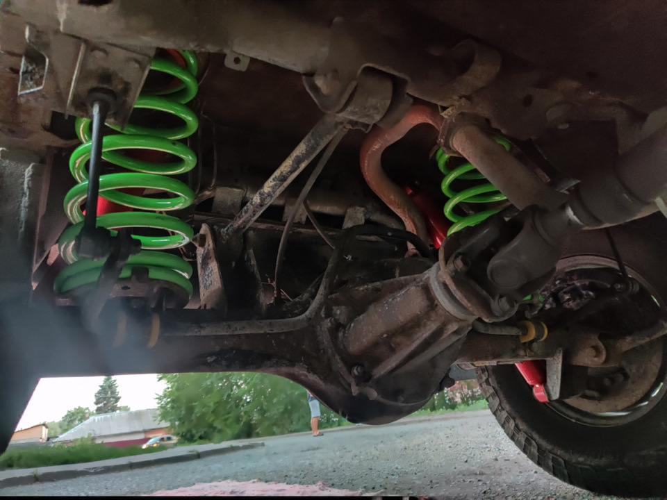

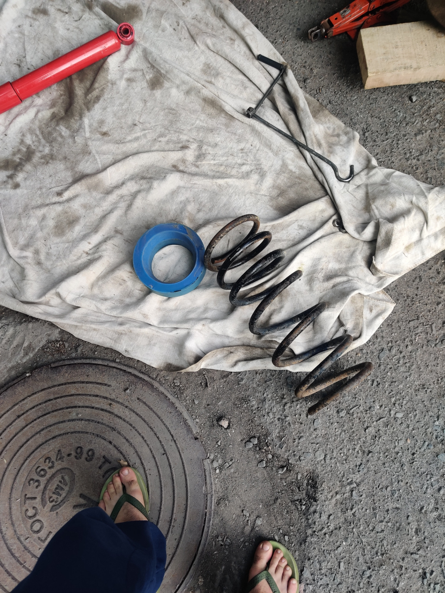

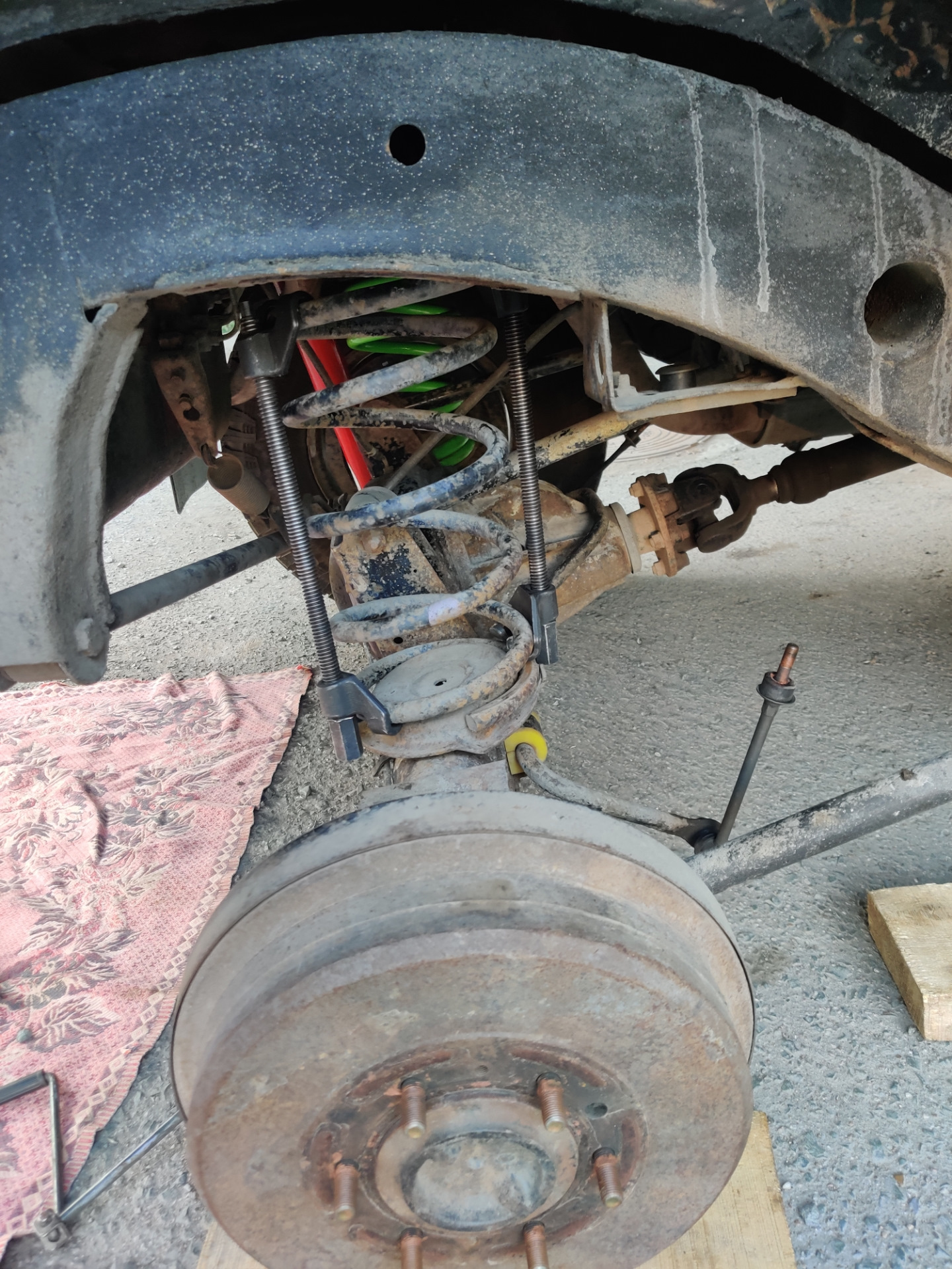

Вот подошла и вторая часть поменял я пружины заводские которым уже 24 года, на пружины ironman 2 дюйма +300кг от patrol y61 которые достались в комплекте с передними. Ironman niss020b.

Жёсткая подвеска стала?
По жёсткости стала чуть жёстче чем сток, потому я и взял с индексом B, но я думаю это за счёт скрочедсов
Индекс пружин?
Tima00777
Амортизаторы как себя показали?
Мне честно понравились, они не мягкие, но я люблю по жёстче машина стала хоть собранная
Как пружины себя показали?
Если честно то хорошо, просели с момента установки буквально на пол сантима.

Колдун если рабочий регулируется длиной пружины, в умной книжке есть описание. Кронштейн крепления пружины есть возможность смещать.
щас задок долбить будет.
для чего лифтуешь? колдун ещё стоит?
Под 35 колеса, а что с колдуном делать?
щас задние тормоза ОТСУТСТВУЮТ? лучшее это поставить тройник. можно (удлинить) на высоту лифта.
По ощущениям задние тормоза как будто и не тормозят
все через это прошли)) разгонись на асфальте и ТОРМОЗНИ.
