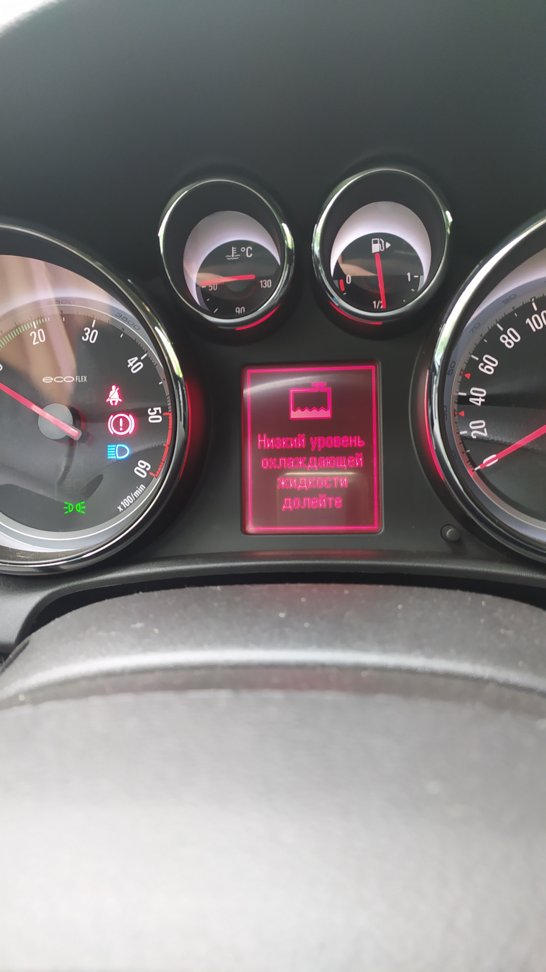

Вот собственно и прошло около 1000км, четыре промывки системы охлаждения антифризом с шампунем)
Чтобы не вымывать всю чачу из бачка старого, решил купить новый оригинал GM.
Залил оригинальный антифриз 4л концентрата и добавил до нужного объёма воды из под крана. Да, оригинал это позволяет.
И все таки не долго радовалась жена, кондиционер обоссался😂
В месте входа трубок в салон.
Заказал оригинальные прокладки в то место.
На этом я надеюсь уже больше не вернусь к теме антифриза ввиду установки холодного термостата, прошивки) и все гребаные прокладки будут работать как надо без перегревов и расплавлений)

Шланги нужно скорее менять, уже видна резиновая крошка в бачке в прошлом году поменял почти все, в этом году ещё два, сейчас все чисто.
Я уже второй меняю за 4 года (тоже заказал), выскакивает переодически ошибка чтобы долил антифриза, уровень макс. не течёт.
Не, у меня ошибок нет никаких) датчик работает исправно)
Бачок вымывается элементарно бензином
И простыми взбалтываниями все очистится?🤔
да я себе его так отмыл после замены прокладок теплообменника. сначало пробовал фери и т.д. потом просто налил бензина и все отмылось идеально и быстро

Он очистится до конца . Когда будешь очиститель по системе прогонять
Да гоняли 4 раза…бес толку. Масло вымыло все, а коржи эти нет😔

Яконечно не спец по фоткам, у меня грязный бачок в масле был после прокладок теплообменника, недели две все это ткм варилось и было много эмульсии. Пробуйте
Я спец. Это ничем не отмыть. Выкинул.
mozh92
Помимо грязи в нем микротрещины образуются и рано или поздно он потечет. Тоже после замены обменника просто поменял.
Бензином масло отмоется, но новым он не станет.
у меня после отмывки проработал еще 2 года, потом уже сменил из-за трещины
