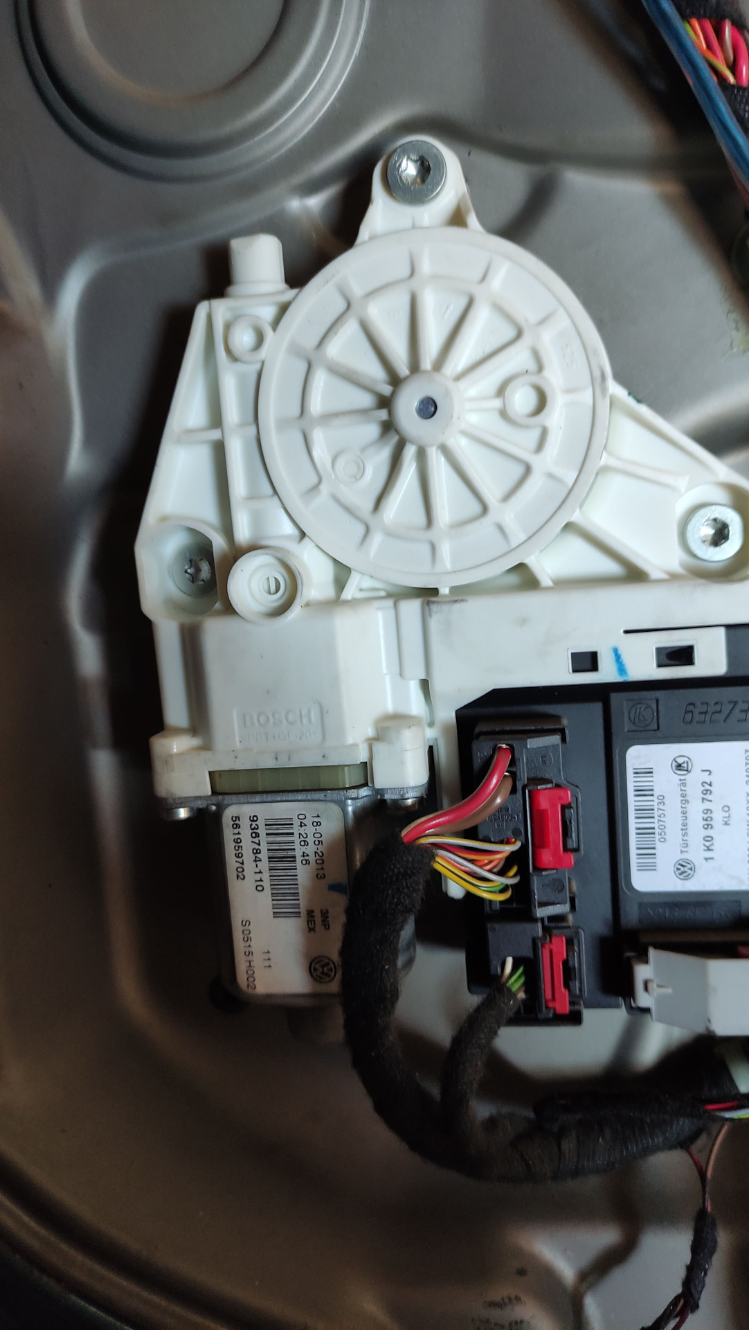

Приобрёл моторчик от Джетты 2013 года
Итак всё по порядку :
Как и многих постигла меня участь болезни переднего правого стеклоподъемника, несколько месяцев назад была куплена шестерня в магазине который специализируется на этих делах, надеялся отделаться малой кровью, но нет! Хватило её не на долго при том что я достаточно редко пользуюсь СП. Глюк начал повторяться а потом и вовсе стекло не захотело подыматься ! Товарищу руками пришлось помогать вверх тянуть. Вскрытие показало что пациент умер от вскрытия, а точнее от набегания зуб на зуб.
Начались поиски моторчика с джетты 5 с артикулом 1k5837402ar (или am )
На сайтах которые торгуют на территории Украины оказалось таких всего несколько! И просто с космическим ценником под 70$

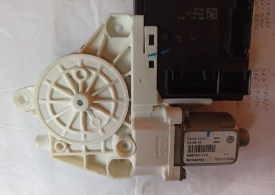

Брать моторчик с заводским артикулом, тоже не захотел, по причине большой вероятности что глюк не уйдет.
Тогда я решил заняться поиском не по артикулу а что бы визуально были идентичны с моторчиком 1k5837402ar (или am ). Это дело так же оказалось не простым, но благо на ОЛХ всё таки нашёл
Цена была просто супер сладкая 14$, решил рискнуть и попробовать, артикулы полностью отличались но визуально были один в один.
ОБЯЗАТЕЛЬНО ОСТАВЛЯЕМ СВОЙ БЛОК УПРАВЛЕНИЯ ДВЕРЬЮ
Перекинул блок, установил и всё заработало, около 20 подъемов и опусканий в автоматическом режиме, и ручном.
Если планируете убрать данный косяк, то мой вам совет, лучшим решением будет мониторить моторчик от джетты по приемлемой цене.

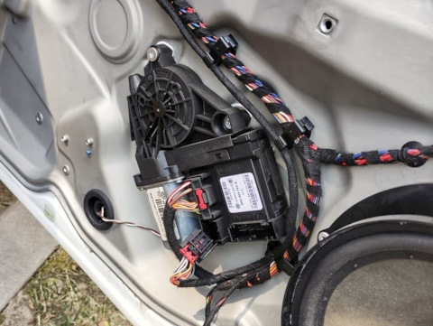

Я купил с блоком, а потом одисом перешил, так что всё решаемо.

У нас установлена защита от зажатия, которая именно так и работает, предполагаю что устроена по принципу, если много берет тока, пойду в обратку. Так вот скорее всего червячная передача набегает на зубья шестерни и срабатывает как раз эта защита

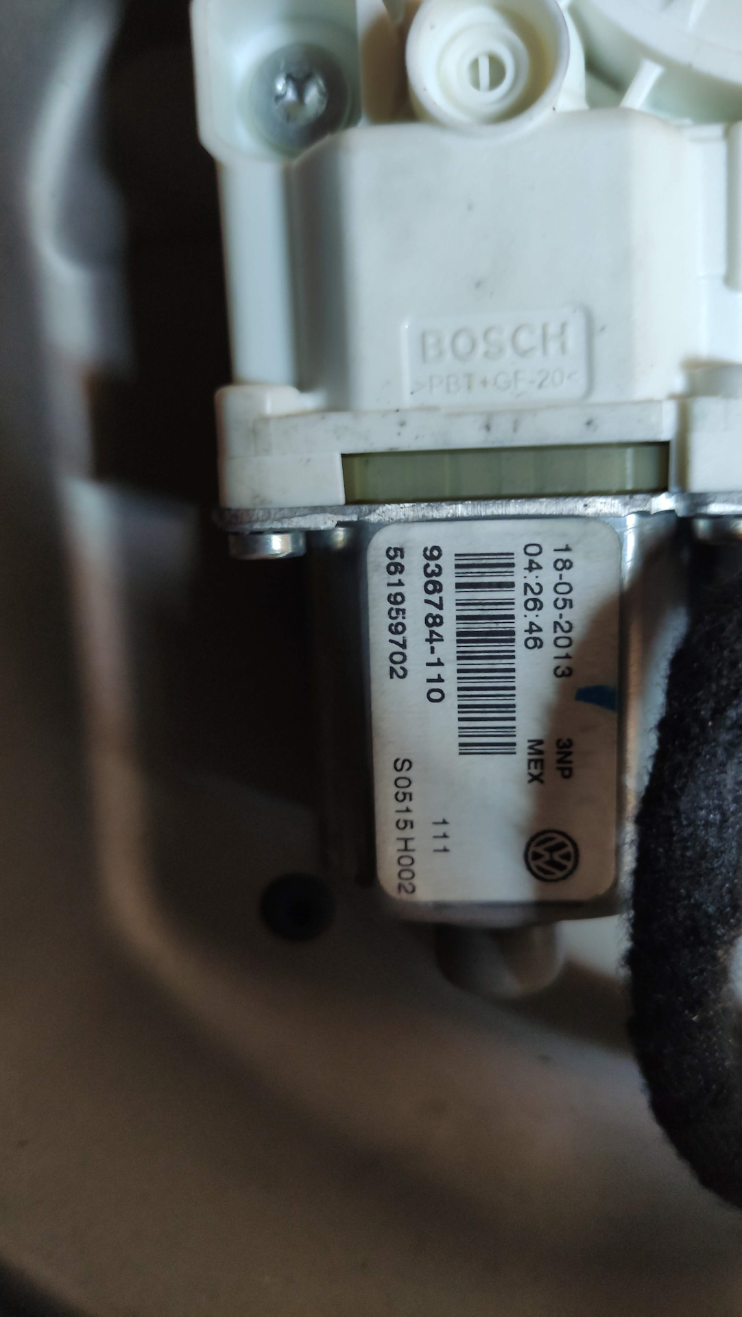

Поздравляю 👍 не интересовался он с американки или европейки?
Спасибо)) нет, не интересовался, человек у которого я покупал его, он заказывал правую дверь в сборе, а ненужное продал.
Можно предположить что он с американки, так как на нём надпись мейд ин Мехико
Понял спасибо большое 🤝
да не за что))
Есть, мой тоже гаденыш, начал глючит после прошлой замены шестеренки😬😬
Kelebra9011
Да, он с американки.
