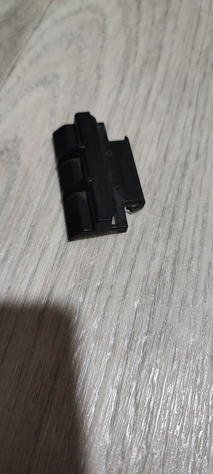

TourerB
А я наоборот их заказал
Привет. В них которые ближе к крылу ставятся кронштейны они и поднимают бампер к фаре.
Такие ни разу не встречал
Я тоже не обращал в каталоге что они есть. Когда китайский бампер на солнце провис на углах я думал кривая планка под фарой и заказал на дроме планки и они пришли со всеми клипсами и я впал в ступор
