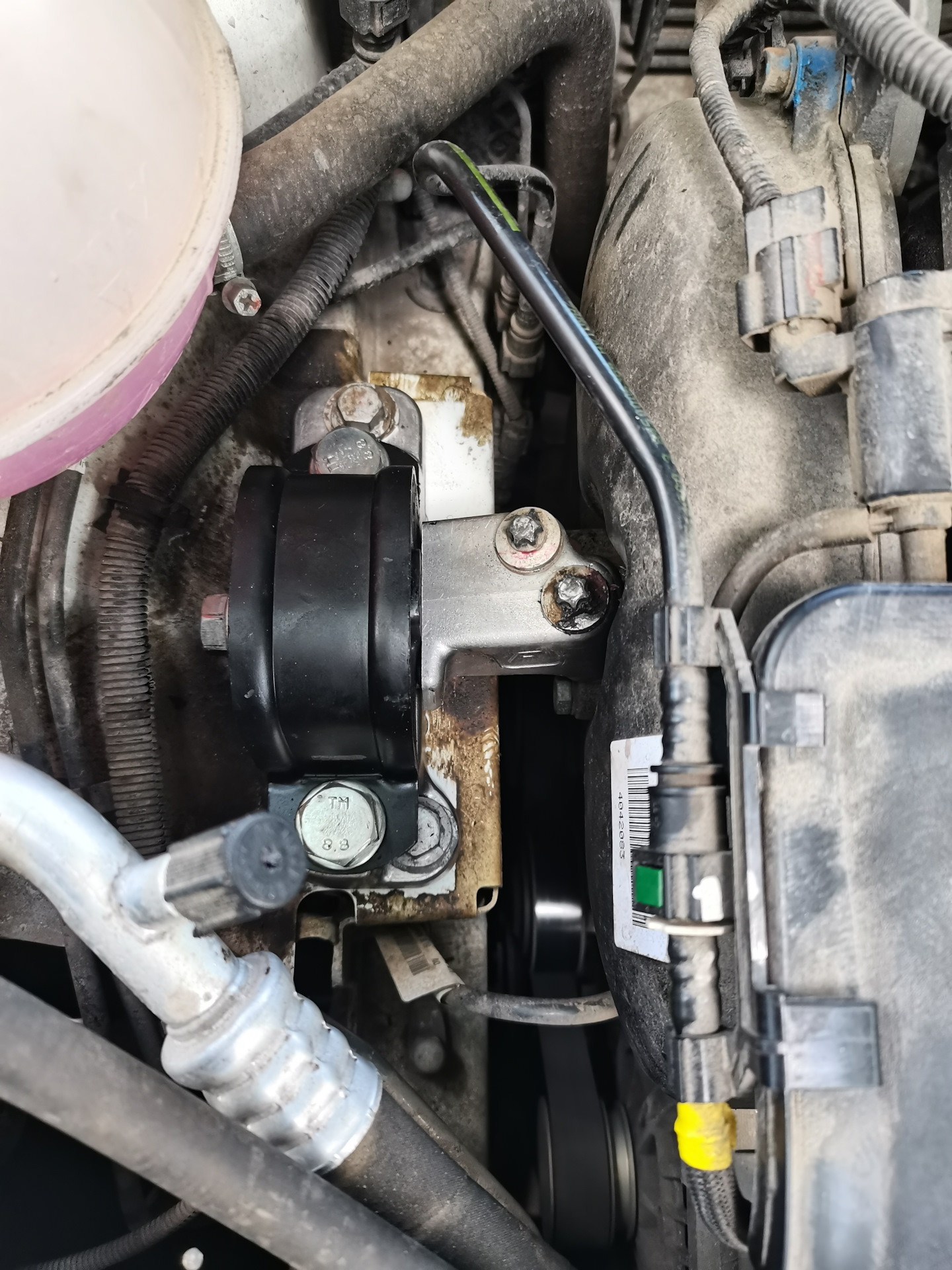

Поставил усиленную правую опору двигателя.
Установка простая в комплекте инструкция.
Ослабить болты подушки, поддомкратить двигатель.
Снять старую опору и установить новую.
Вибраций после установке не замечено, на ходу машина ведёт себя хорошо.
Как долго прослужит увидим, выглядит надёжно.
И специально для умников которые будут писать про распределение нагрузки по опоре и прочее, это мой автомобиль и только мне решать что туда ставить и как.
В случае если не устроит что то в работе замену произвести не долго, кому не нравится конструктив данной опоры, просто не ставьте её 🙃

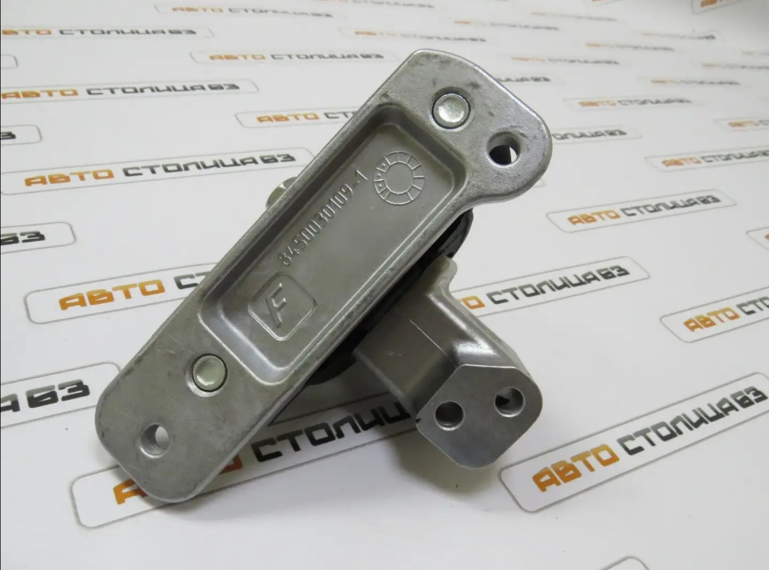

Как опора, нареканий нет?

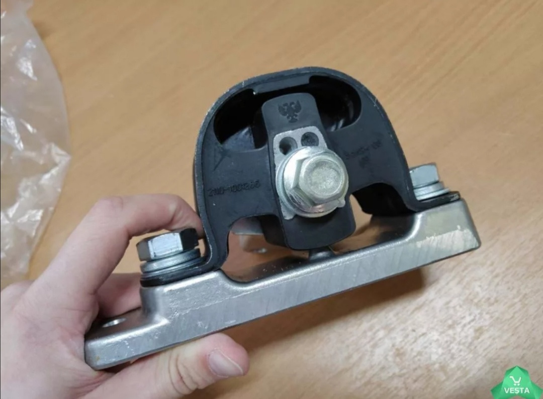

Артикул можно? И где заказывали? Тоже возникло жгкучее желание поменять опору, да и 3р не так уж и много, в сравнении от 5000 за а-ля бмв и тп
granves-shop.ru/shop/dvig…vigatelja-lada-vesta.html
Комментарий удалён

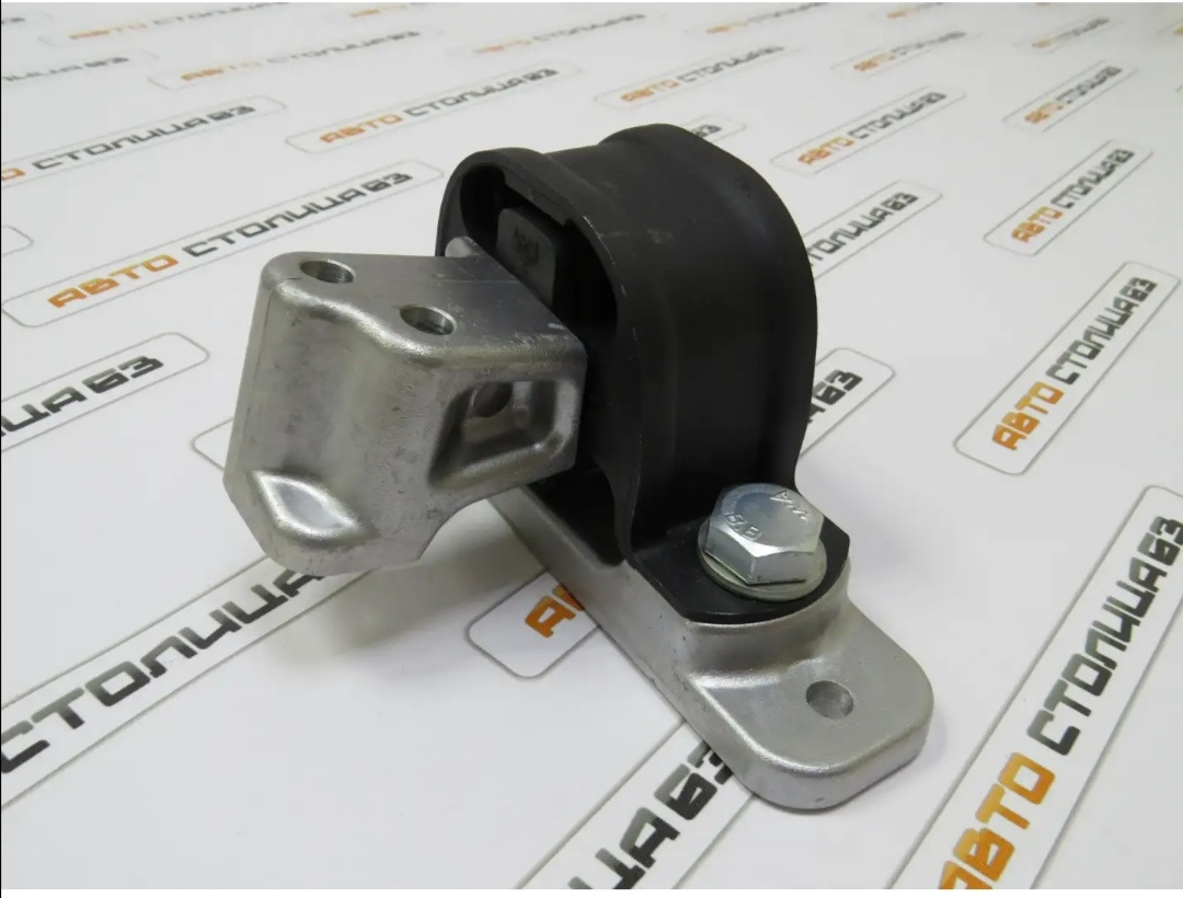

Да мне главное, что я скобу поменяю с резиной за 400р, и не буду в дальнейшем полностью опору покупать, а улучшение для меня ровно. Главное что хуже не стало я чудес не ждал.
Правильный подход ! Такого же мнения. У меня из за сильной тряски сцепления доконало подушку, а подушка в свою очередь добило гофру )))) все поменял хуже не стало, доволен как слон ! А мне нравится, в дальнейшем хоть раз в год меняй вместе с маслом .
Установил такую же- не клюёт носом!
Я тоже такую поставил на той неделе, даже не заморачивайся по поводу клевания носа ))))
