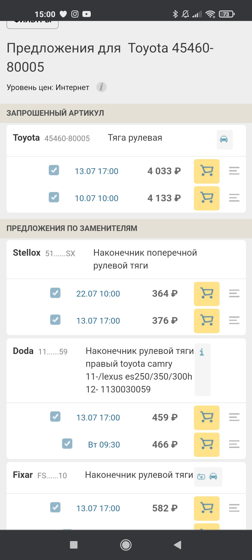

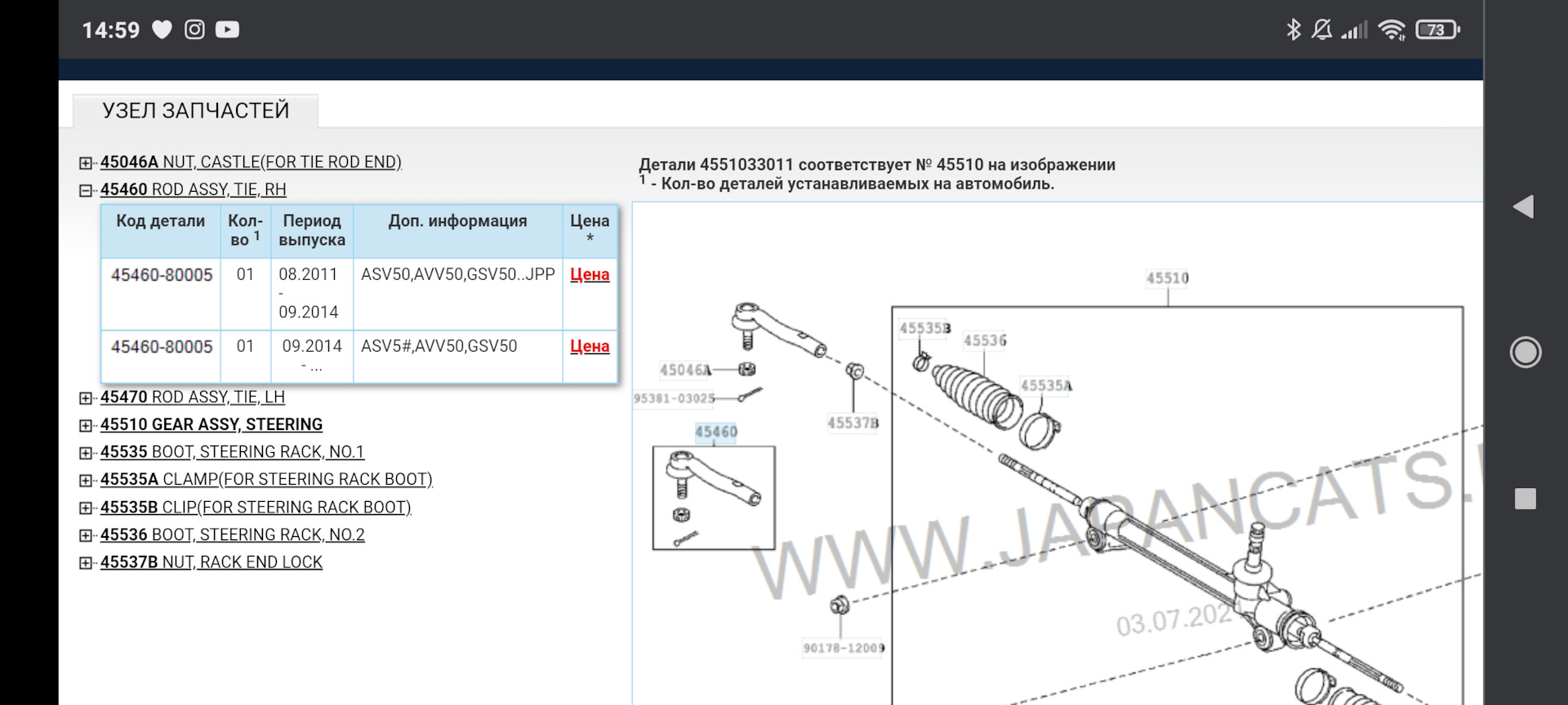

Приветствую, всех! На последнем ТО мне приговорили рулевые тяги. В оригинале только рейка в сборе… Парни, подскажите пожалуйста, может кто сталкивался? Какие хорошие аналоги посоветуете? Заранее спасибо)

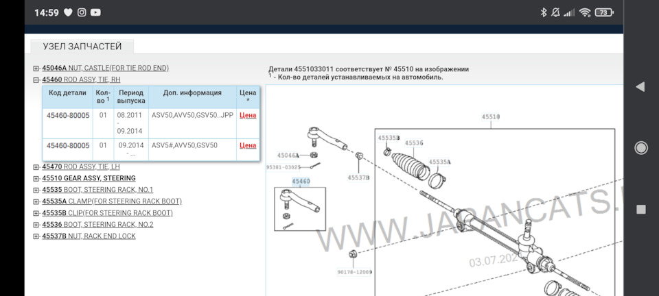

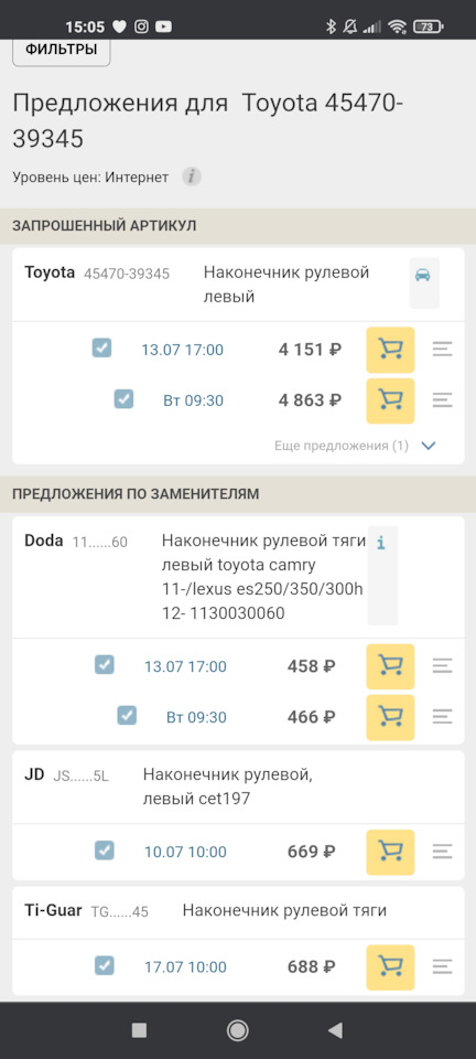

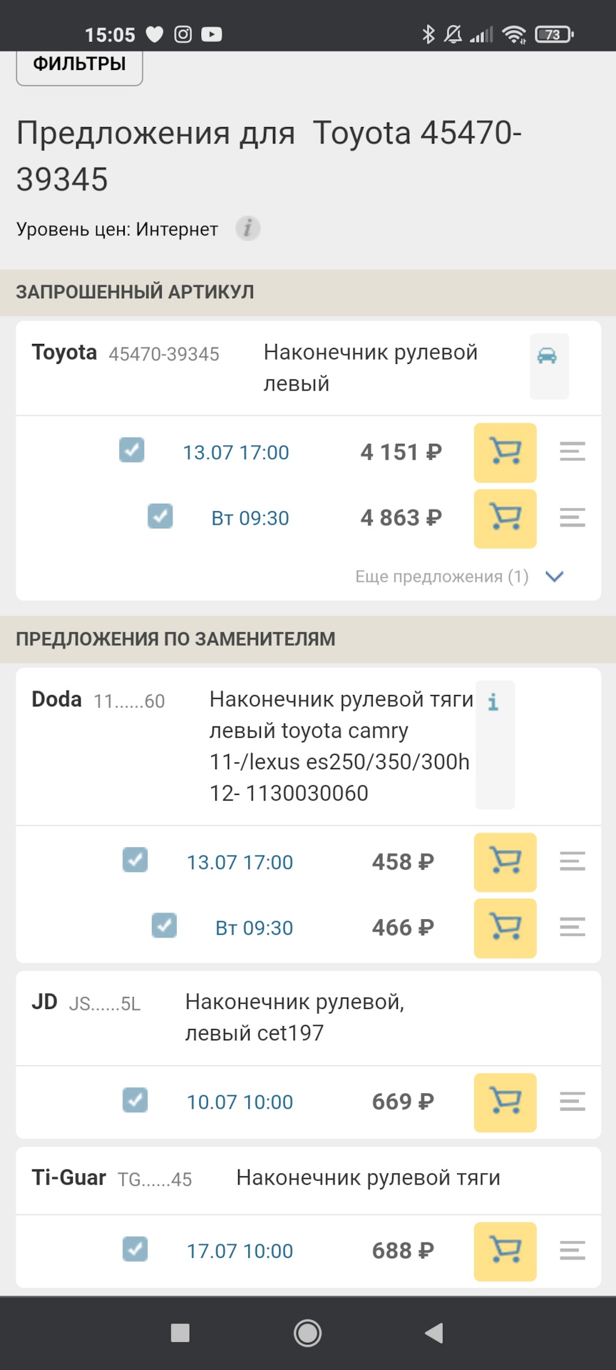

А это левый наконечник согласно схеме
Спасибо

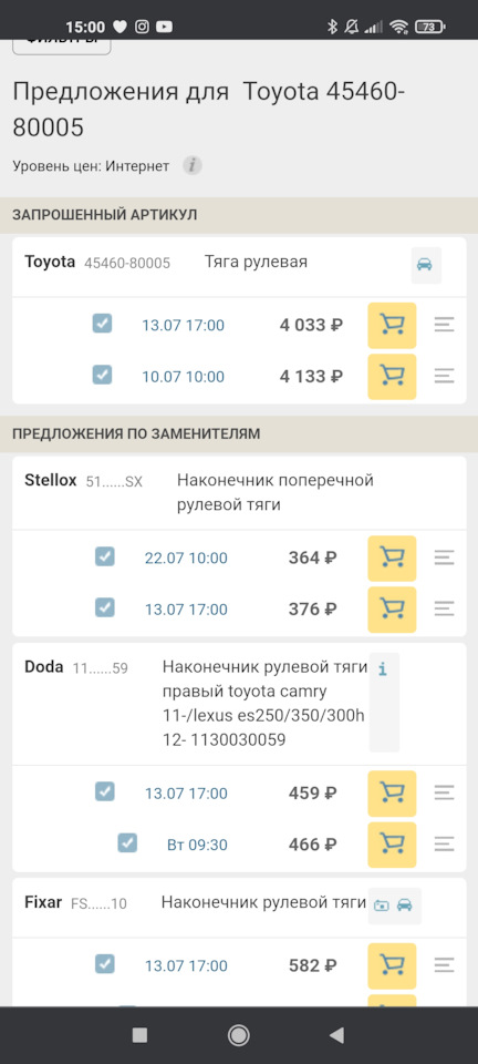

И рулевая тяга имеет свой номер
Спасибо
Смотрим рулевую колонку камри 50 в сборе
От лексуса вроде дешевле родная, тут была запись
Дешевле что?
Реально оригинал не продаëтся? Очень плохая новость

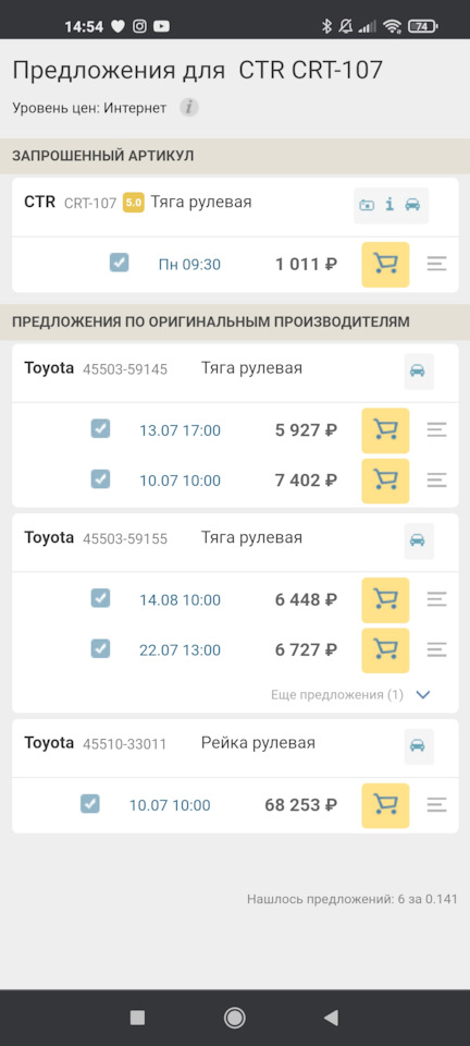

Мне сказали только рейка в сборе. По отдельности нет

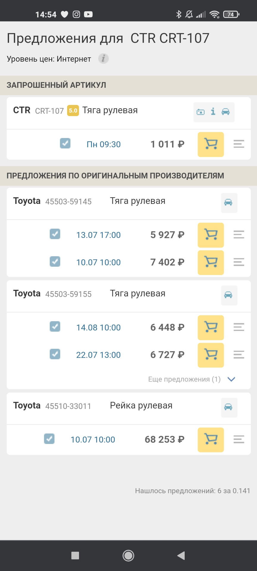

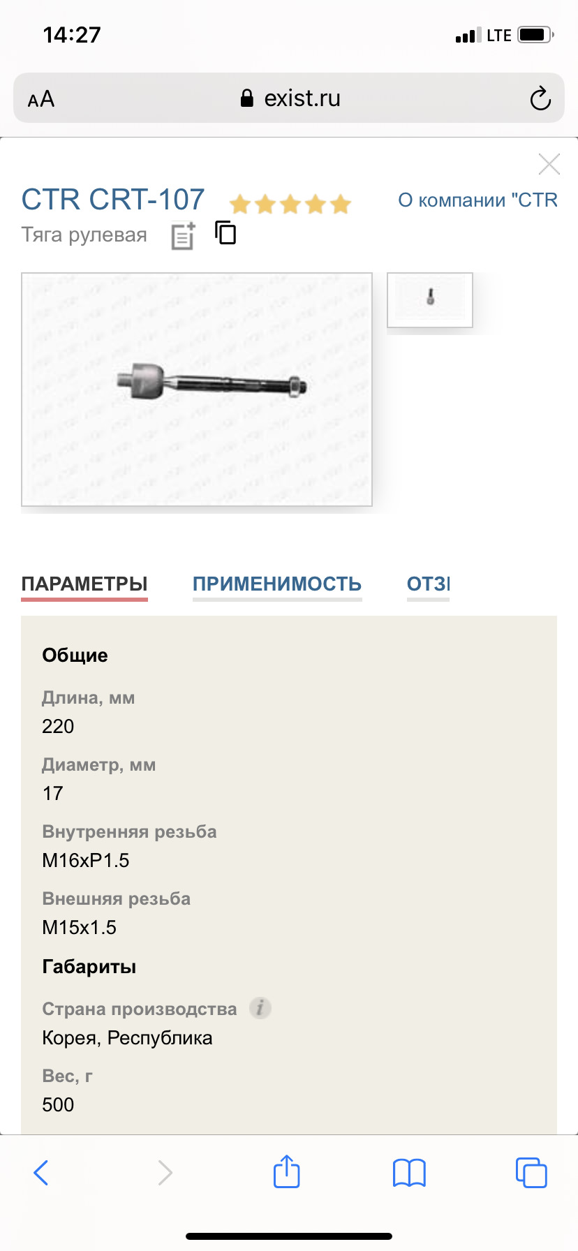

Если crt107 нам подходит, то экзист показывает и тойотовский аналог тяги. Сейчас проверил аналоги тяги стр 107 это тяги для лексуса gs460
