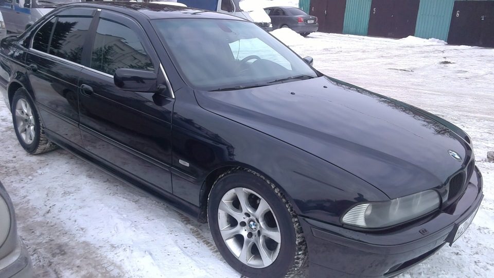

Добро времени суток уважаемые Драйверы. Приехав вечером домой услышал этот душераздирающий звук, он просто ужасный. Затем стал замечать как начинаешь движение без усилий на акселератор, например с пригорка, на скорости около 60-80 км/ч, издается металлический треск. может я себя успокаиваю но думается что просто умерли каталики. Уважаемые любители БМВ у кого какие мысли по поводу. За ранее благодарю.
BMW 5 series 2001, двигатель бензиновый 2.5 л, 192 л. с., задний привод, автоматическая коробка передач — Выхлопная система
