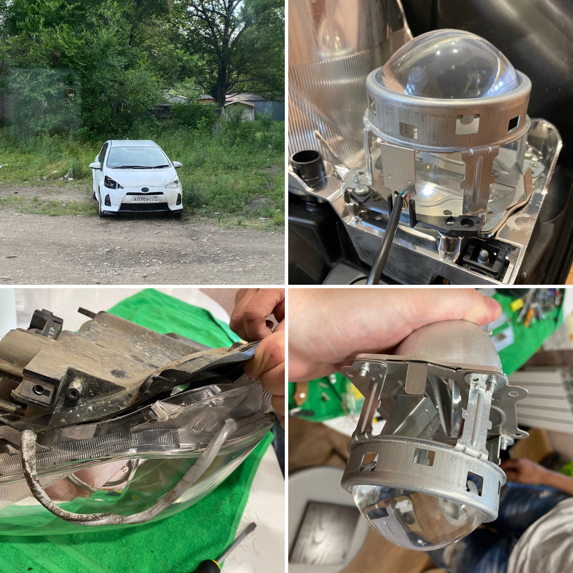

Много записей есть уже про переделку света фар под Евросвет, расскажу в вкратце как делал я прочитав все что есть в бортжурналах.
Хотел греть в печке но! Фара в печку не лезет, от слова совсем- устраивать дома Африку в такую жару открытой дверцей не хотел.
Было принято решение греть локально, позже понял что можно отогреть только крепления чтоб не сломались.
Итак греем крепления
Поддеваем стекло фары и вытаскиваем отверткой герметик, тянем к стеклу по всему контуру — очень хорошо отходит.
Раскрываем Фару
Достаем линзу, откручиваем ее, переворачиваем шторку, ставим назад.
В моем случае еще прикручивались модули дьявольских глаз. www.drive2.ru/l/592592513101994370/
Закладываем новый герметик (колбаску) немного тянул чтоб вошла четко в паз фар по ширине.
Закрываем фару, греем по контуру защелкиваем крепления.
На все про все ушло часа три с половиной.
На первую два с половиной часа и вторую уже имея опыт, разобрал переделал и собрал за час.

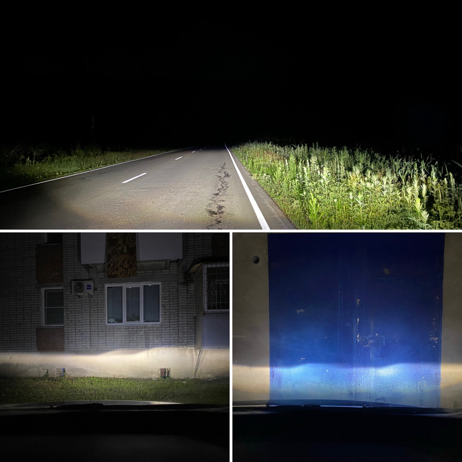

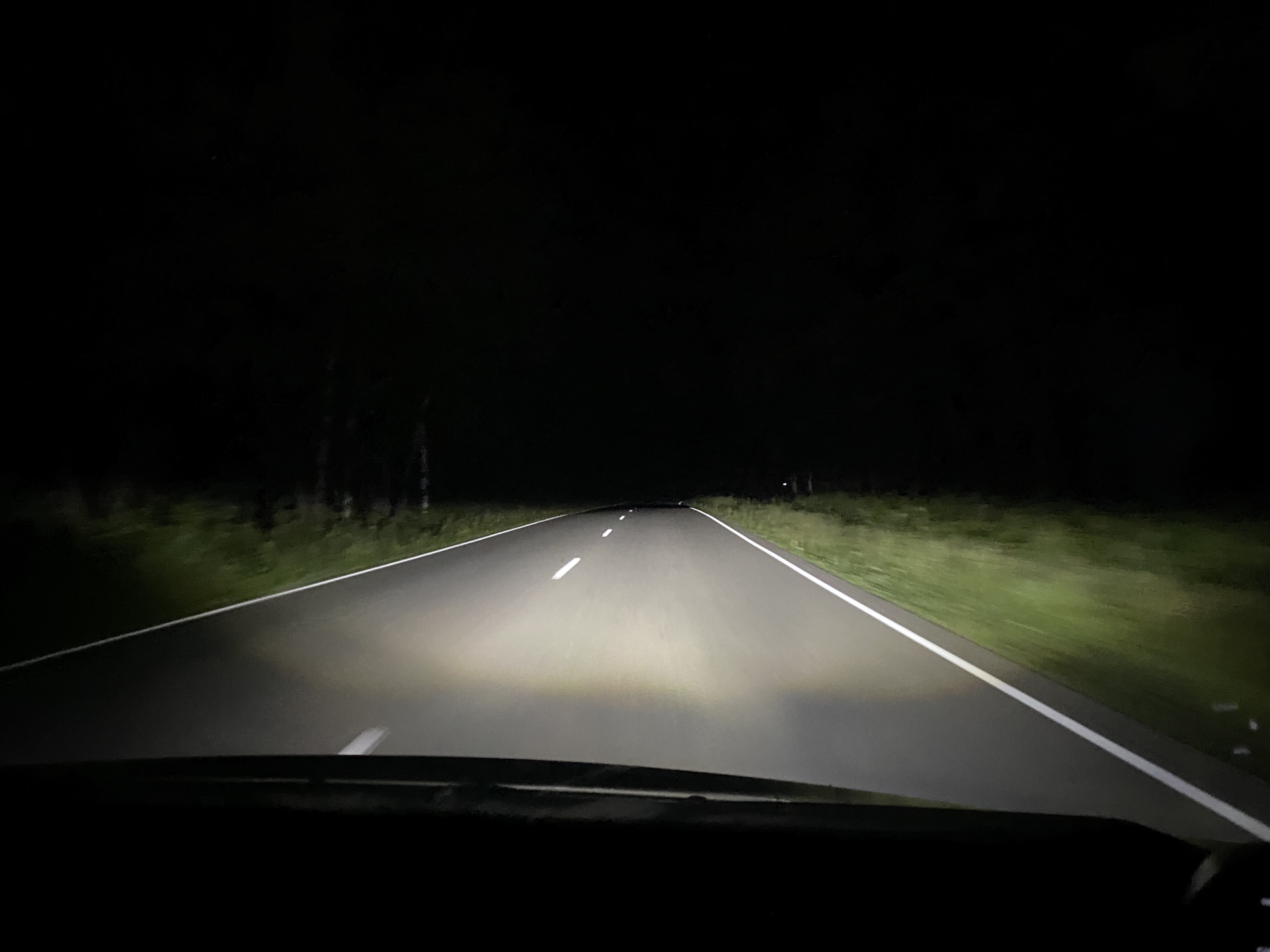

По фото можете оценить как сейчас светит фара, не слепит встречку даже на полностью поднятом корректоре, обочина освещена — пешеходы теперь не будут неожиданностью.
Герметик использовал ABRO для вклейки стекол, 9.5 мм x 4,57 м
Фен для волос — 1 шт.

А у меня с Японии левая фара подбита, сломалось крепление, и образовалось дыра, фара потеряла герметичность и потела. Пришлось ремонтировать, а попутно евросвет намутил на ней.
Теперь фары светят крест-накрест, в центре света стало больше, и не много на обочину попадает ) Есть корректоры по краям фары (кто разбирал, думаю знает), можно развести их по горизонтали ключем на 8. Правую максимально вправо, левую максимально влево, получается встречку не слепишь и света в центре больше, но в ущерб обочине.
Ну у тебя пол дела сделать надо, на второй шторку переставить .
Да чет пока так вкатило) По трассе 60% пробега, свет в центре важнее с нашими дорогами) Но по большей части лень конечно же…
И да, разбирал феном для волос, его вообще за глаза, если греть просто по периметру, никаких там духовок или коробок не надо. Первый раз даже на старый герметик можно посадить, все получается вполне герметично (ну по крайней мере у меня).
