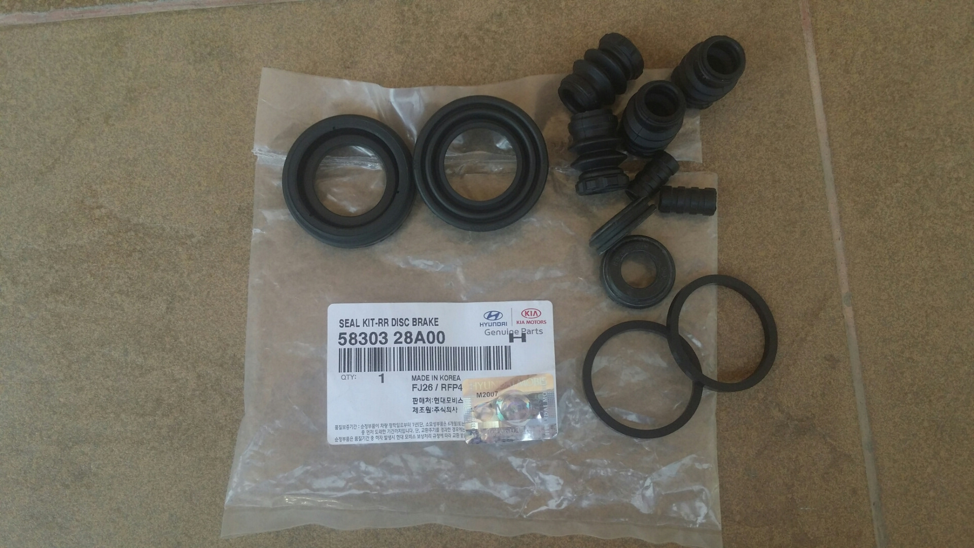

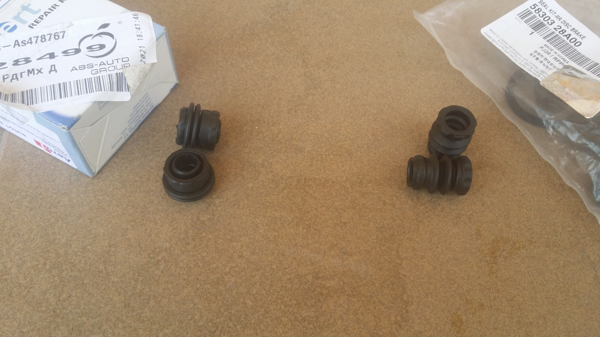

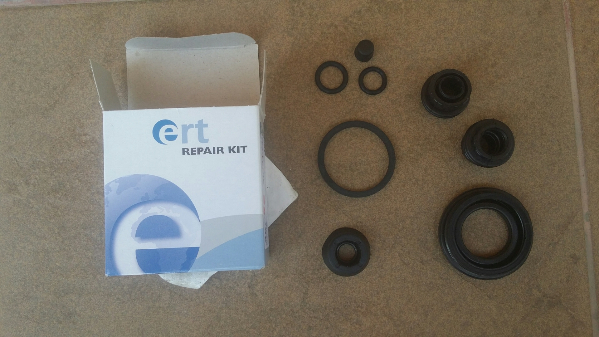

Почитал поискал и нашел на драйве два варианта комплектов наборов резинок задних супортов.

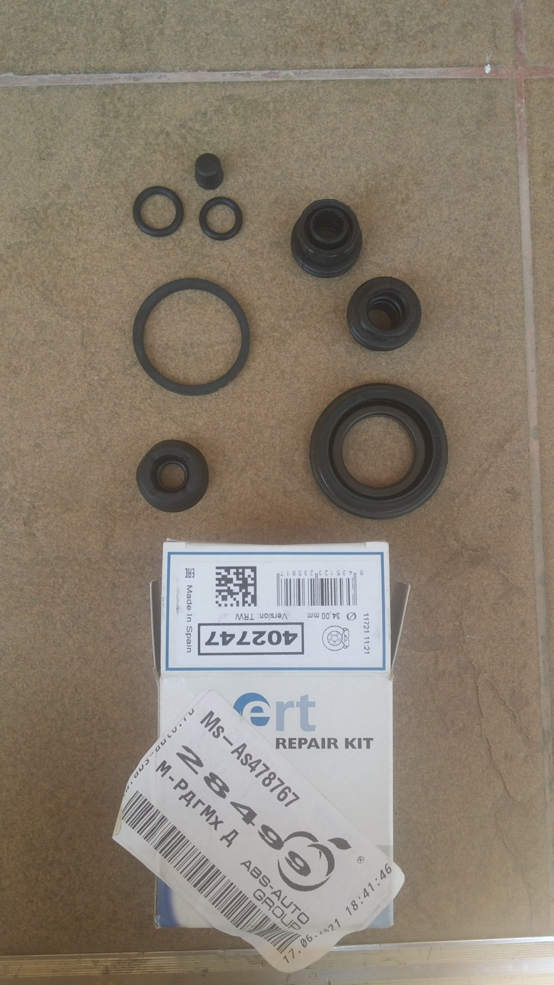

1.Ert 402747 цена 350р +/-
2.5830328A00 цена 350р +/-
Как я понял этот оригинальный набор для элантры. Под одним артикулем два комплекта.
В этом наборе только для одного супорта.
Я их изучил и на глаз все резинки и размеры одинаковые.

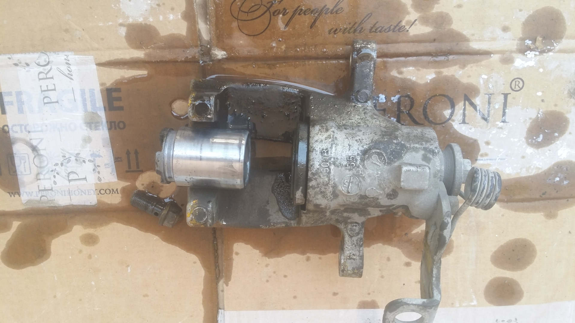

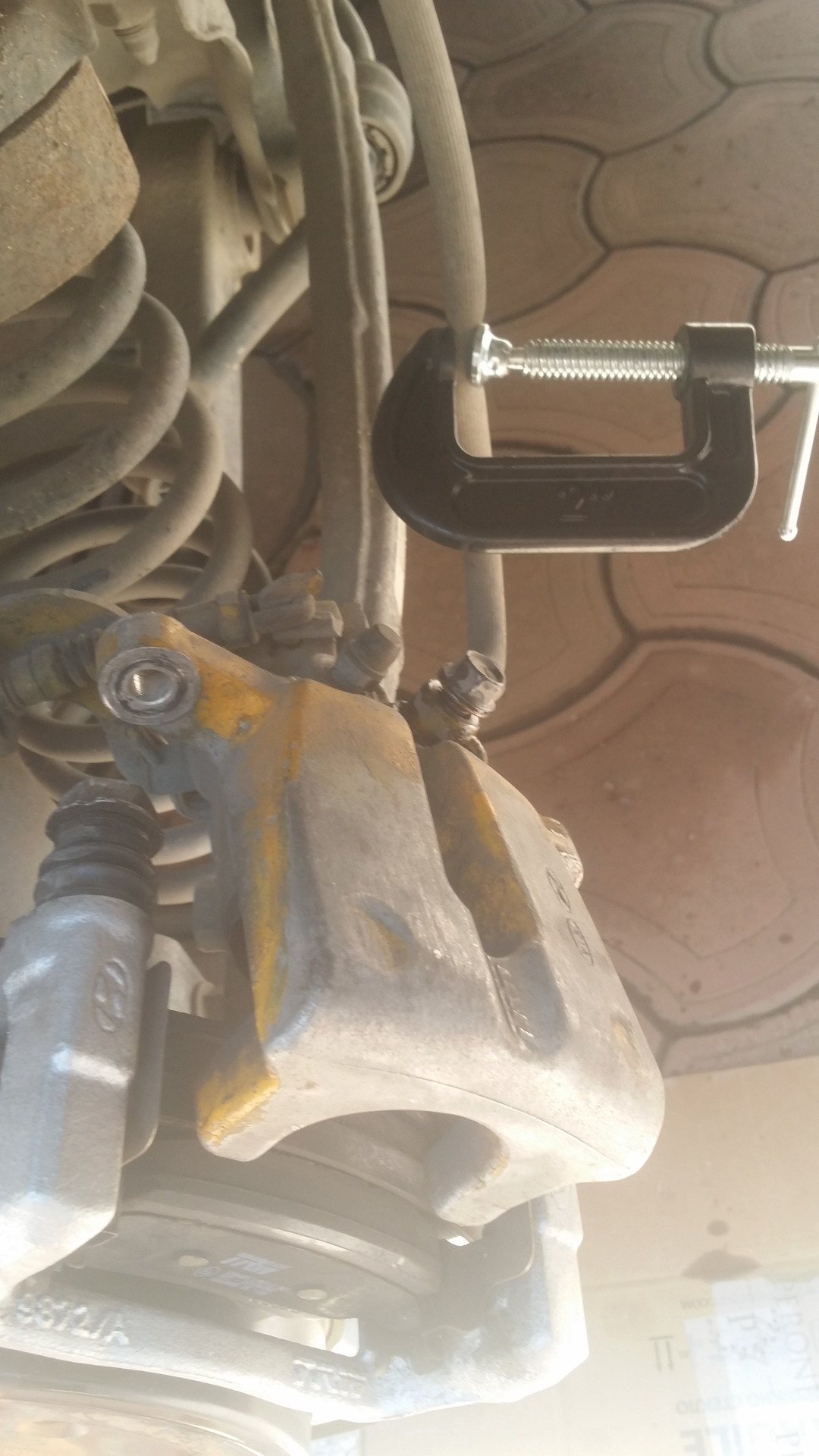

И так снял супорт. Нажатием на педаль тормоза выдавил поршень.
После того как поршень выдавил пережал тормозной шланг струбциной.
Поршень был не совсем идеальным но на нем не было царапин или каких то неровностей. Я ее почистил сколько смог отполировал. Думаю будет работать как надо.

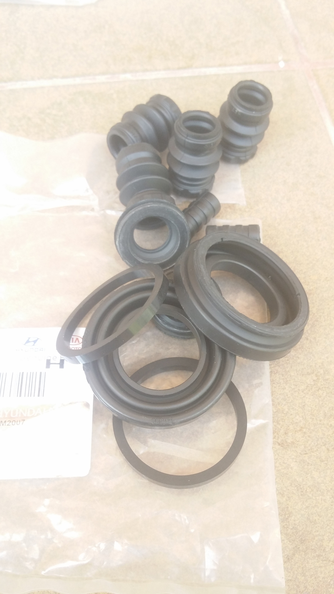

На фото не видно но пыльники отлично подходят. На родной пыльнике логотип TRW на купленном оригинальном логотип MANDO а вот на комплекте Ert нет никах логотипов.

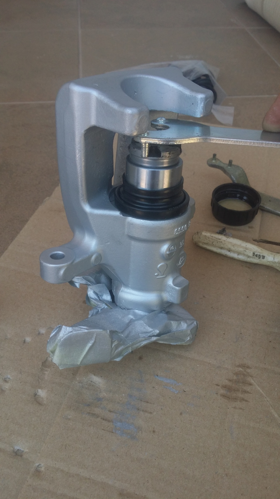

Решил ставить пульник поршня с оригинального комплекта. И еще поменял сальник кольцо поршня он внутри бывает. За одно и покрасил супорт.
Сперва надел пыльник на поршень. Потом другой конец вставил в супорт и только потом заталкал поршень.
Главное чтобы поршень встал прямо. Потом так же как при смене колодок крутил поршень по часовой и давил на поршень. Все село идеально. Боялся что не справлюсь без тисков.
А вот пыльники напровляющих я поставил из комплекта Ert
Они мне показались более идентичными с сидовскими. Я на будущее если нужны пыльники напровляющих закажу комплект Ert.

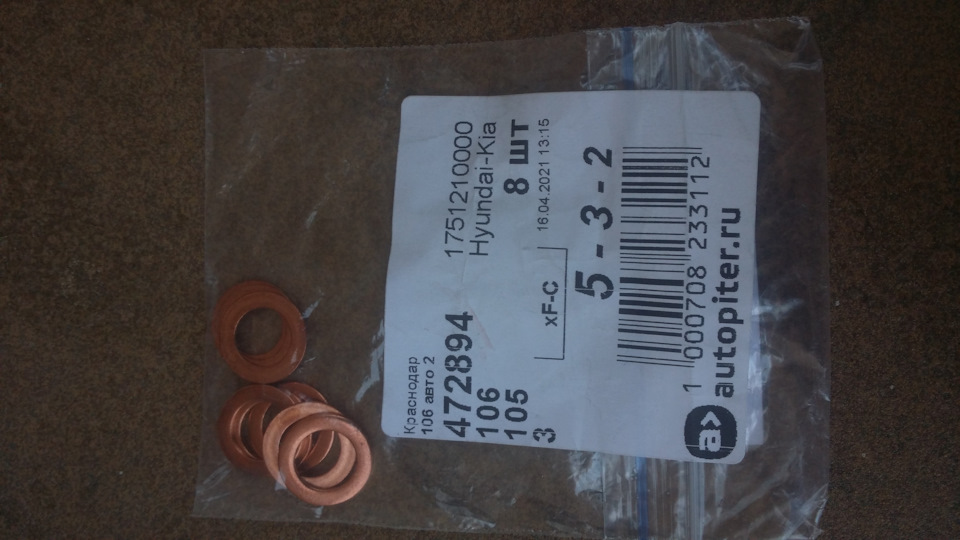

Шайбы уплотнительные вот такие

Сальник поршня брал с оригинального набора
"После того как поршень выдавил пережал тормозной шланг струбциной."
На этом моменте дальше можно не читать
Бронзовые шайбы под болт тормозного шланга.
Это шайбы под тормозной штутцер?
Сальник я так понимаю устанавливается в месте где ходит шток от ручника?
Да. Родной мне показался немного пухлый. По этому заменил
Ясно. Информативно. А то его нет в каталоге на сид
Тоже заметил что инфы мало. По этому заказал два варианта для наглядности. Правда я не разобрал весь супорт. Там куча салтников. Подумал что эти два самые трущиеся.
