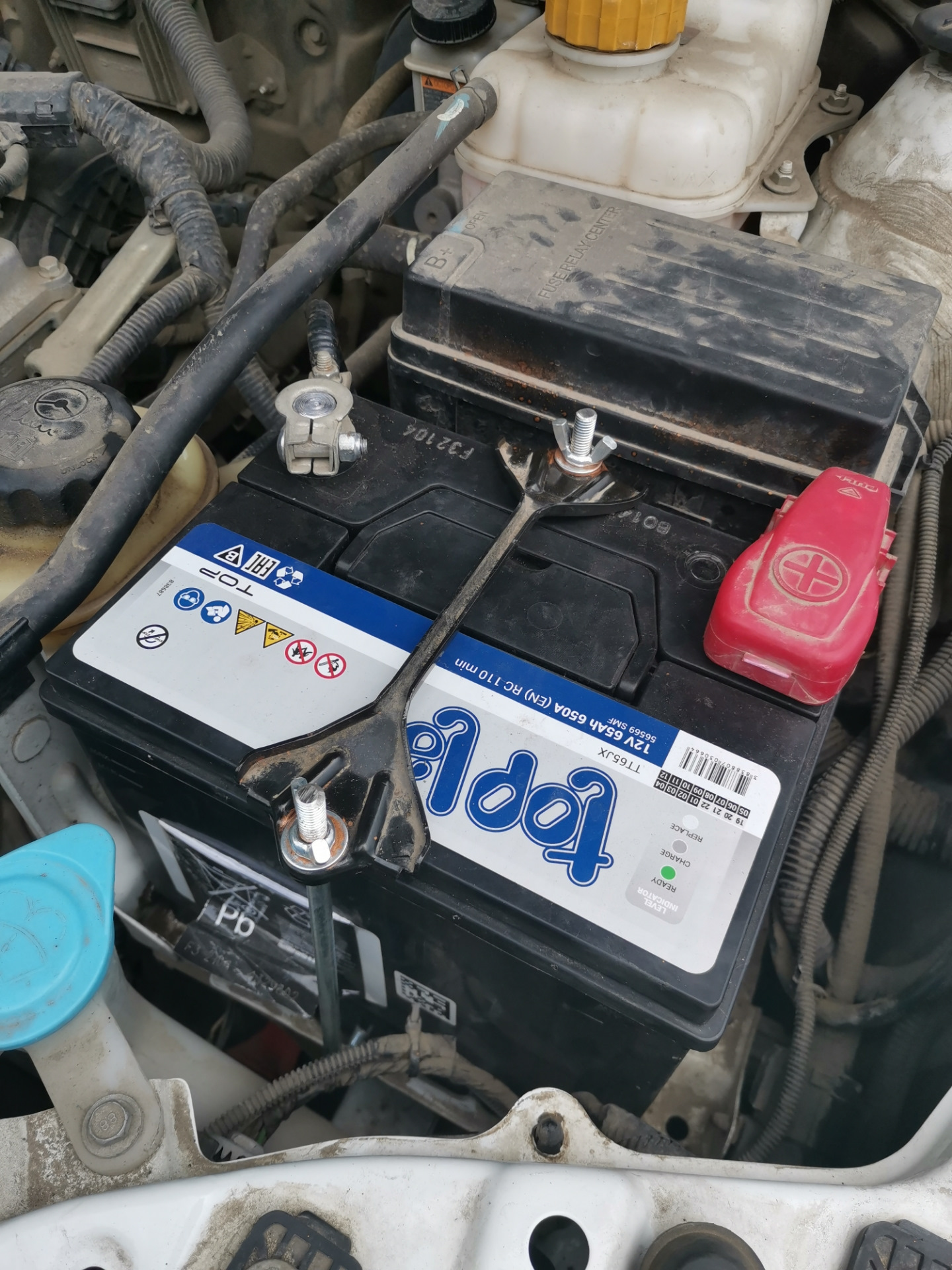

Поставил новый акум Topla, Азия но он чуть выше в итоге купил шпильки которые выше сточил болгаркой во высоте теперь все чётко держит

Я вообще это крепления убрал, акб на 60 ач и так плотно сидит в той нише)
Я тебе скажу так он ходит влево вправо чуть чуть и трется об ушко внизу поэтому принял решение что нужно что то делать
А про шпильки по подробнее можно? Где брал?
Заказывал на озоне универсальное крепление за 300р с него взял эти шпильки и укоротил, можно у токаря так же заказать
На сколько выше можно впихнуть?
Азия бывает только выше, насколько я хз не мерял
