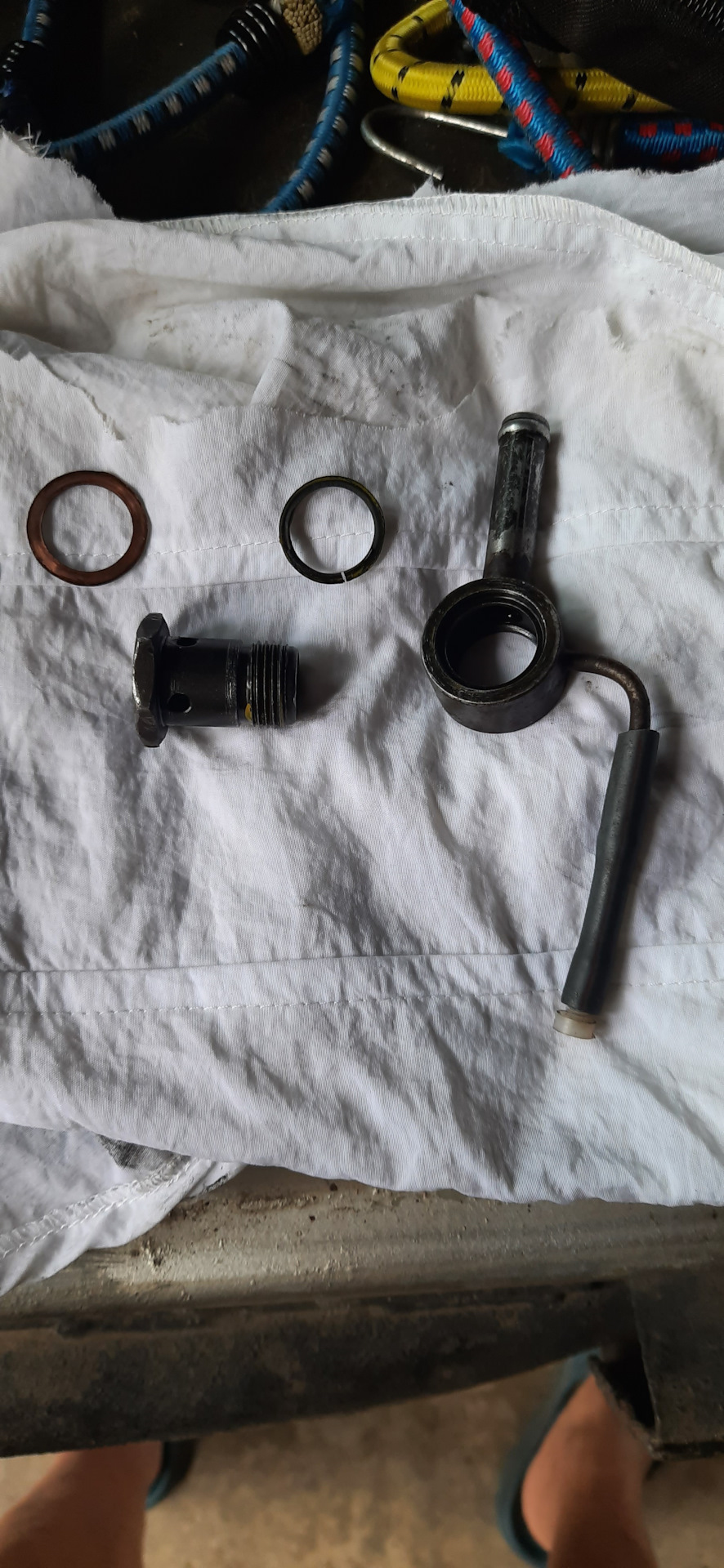

Далее решил проверить сам вакуумник — скинул магистраль (шланг вакуумной системы) и запустил ДВС. Никакого присутствия вакуума на штуцере насоса нет. Коллеги коневоды подсказали, что сам штуцер не простой, и в нем еще что-то есть.
Снимаем штуцер для осмотра:
Клапан завальцован в штуцере и при продувке нормально срабатывает — разбирать его я не стал, а решил снять генератор в сборе с вакуумным насосом. После снятия и разбора насоса внутри оказалось ПОЛНОЕ ОТСУТСТВИЕ рабочих лопаток.

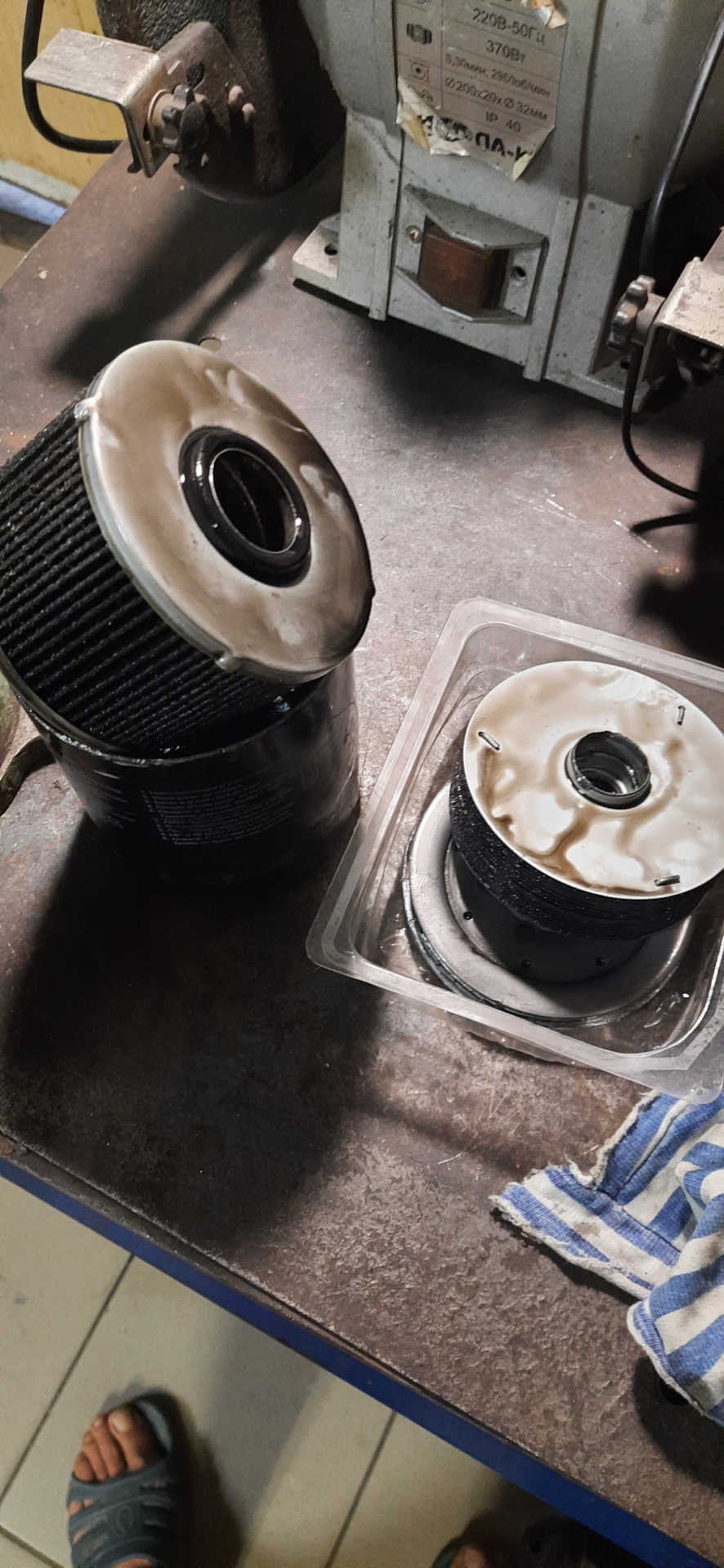

Что ж, по крайней мере, что делать дальше было понятно: — слив масла и замена масляного фильтра, как минимум. Предварительно вывесив авто таки образом, чтобы маслосливное отверстие позволяло слить максимальный объем масла, я собрал в ведро 6+л масла. После, более 4-х часов, отстоя в масле осадка или каких либо твердых частиц не обнаружено. Вывод — вскрывать масляный фильтр, что и было сделано:
И вот оно "счастье" обнаружено на дне стакана:
Для убедительности проверяем частицы магнитиком:
Раз не магнитятся, значит так и есть — остатки рабочих лопаток вакуумного насоса. По крайней мере теперь понятно, почему в последние 2-3 дня после запуска ДВС лампочка давления масла продолжала еще гореть 1,5-2 секунды — фильтр забит и обратный клапан не держит масло в фильтре.
