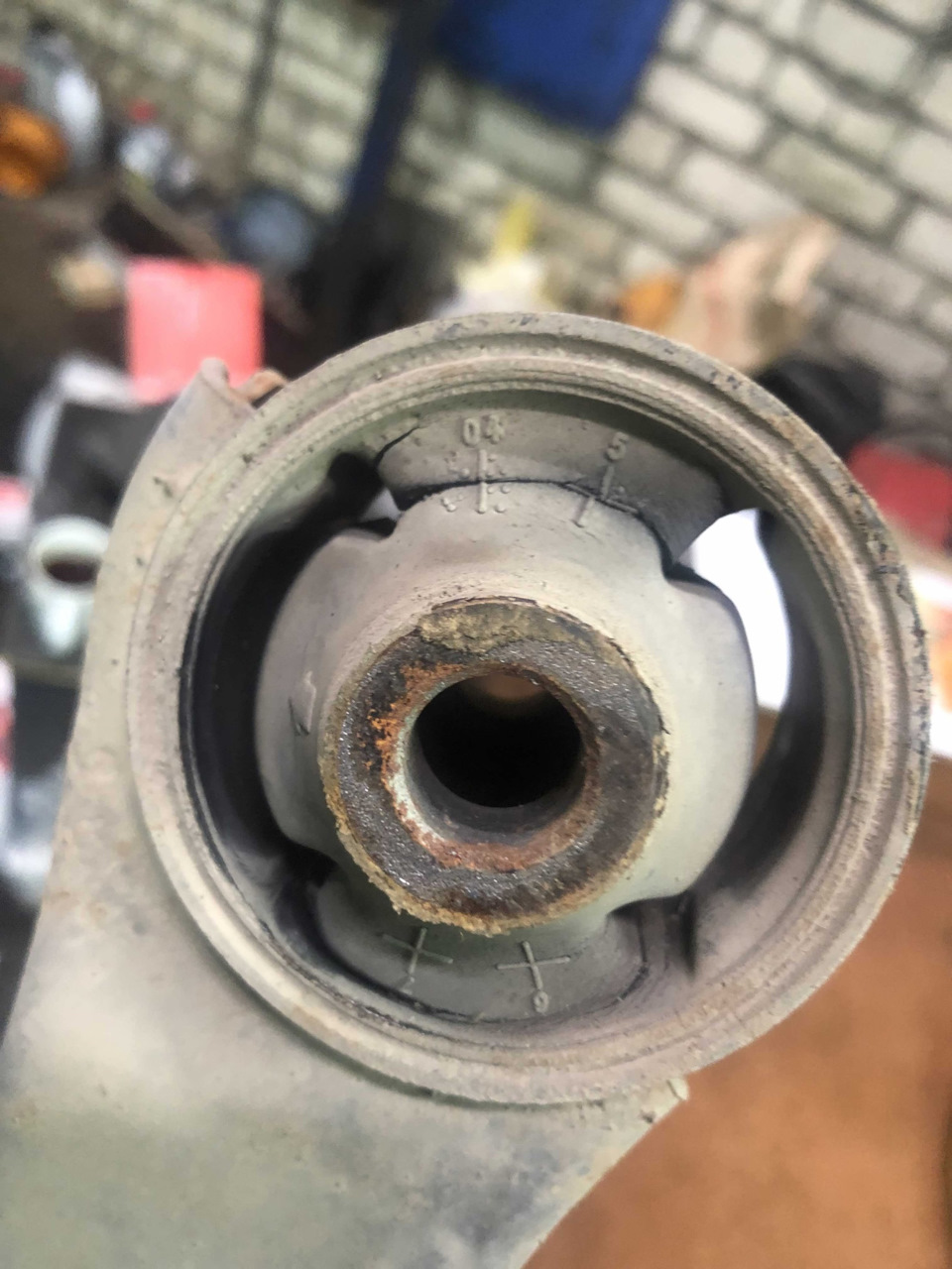

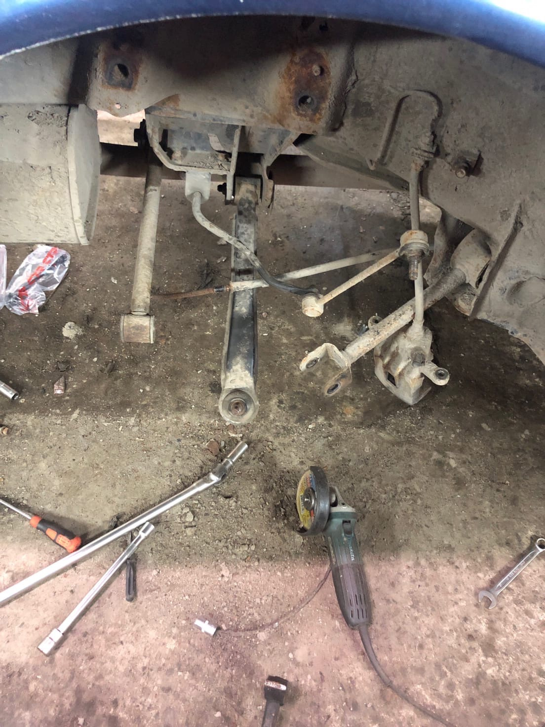

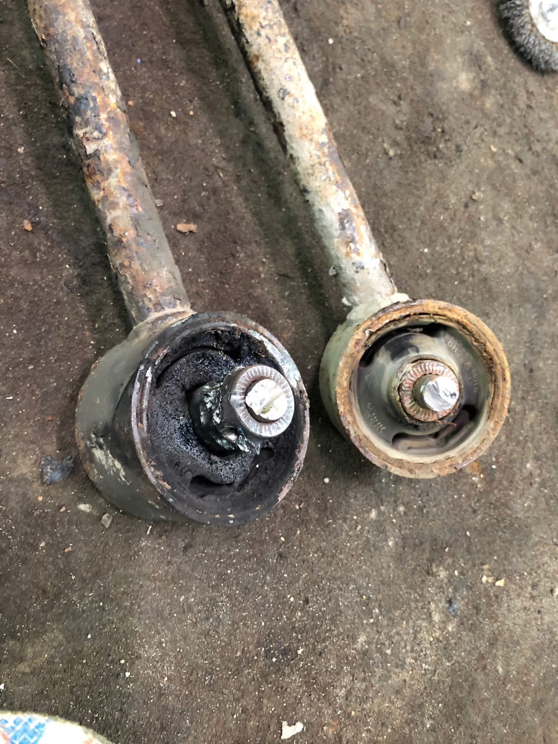

В процессе работы было понятно что с 2007 года, как авто выпустили с завода в подвеску не лазили. Болты почти все пилились и менялись на новые. Фото в процессе работы (делали почти неделю некоторые болты пилились только ножовкой по 3-4 часа, болгаркой было не подлезть):
До полного кайфа осталось тросик ручника с колодками и ремкомплектом, и в ближайшие полгода-год держатели задних амортизаторов, сказали не очень состояние.
