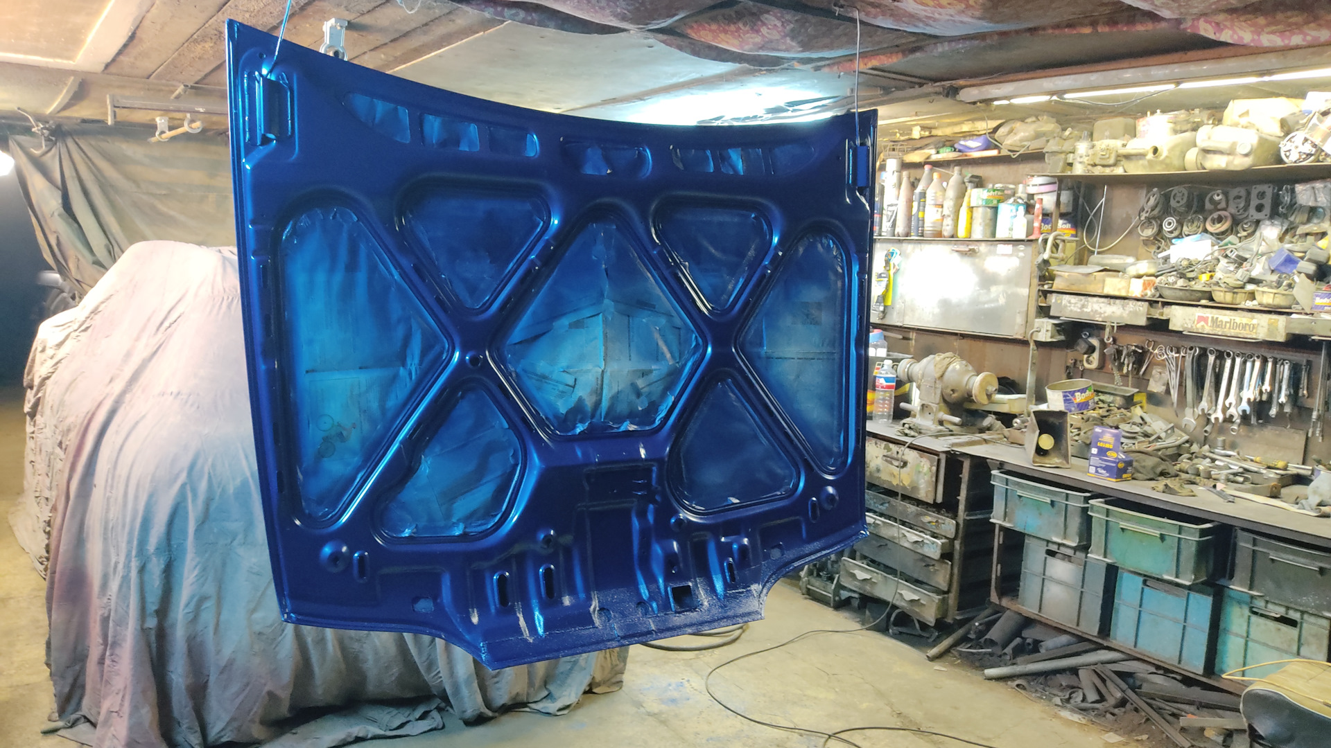

Вот и капот.
Клюв капота менялся, по этому пришлось шпаклевать, мазал и тер, мазал и тер.
Швы промазал кузовным герметиком и задул антигравием.
Часть внутрянки капота заклеил, проще было, чем отмывать кучу мовиля. 😁
Задул тремя слоями базы и тремя слоями лака, в процессе сушки, что-то пошло не так и на капоте проявились полоски…Покраска не удалась!
Капот поставил на машину, попробую отполировать, если не получится перекрашу.
Читырка начинает походить на машину😆

Полосы могут быть от большего количества налитого лака, по идее полировкой должно устранится, если они конечно не начали лезть из под базы.
Попробую полернуть.
