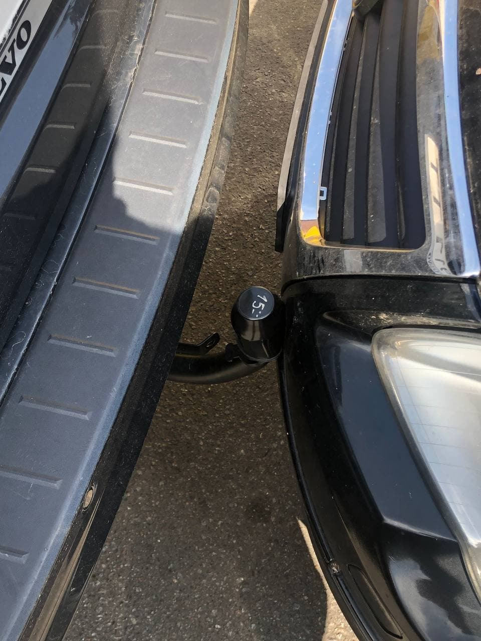

2. Мини ДТП — в зад въехал водитель на Пассат и убежал с места происшествия)) Скорее всего просто не заметил. Царапин и претензий у меня нет, по этому забил и поехал по своим делам.
