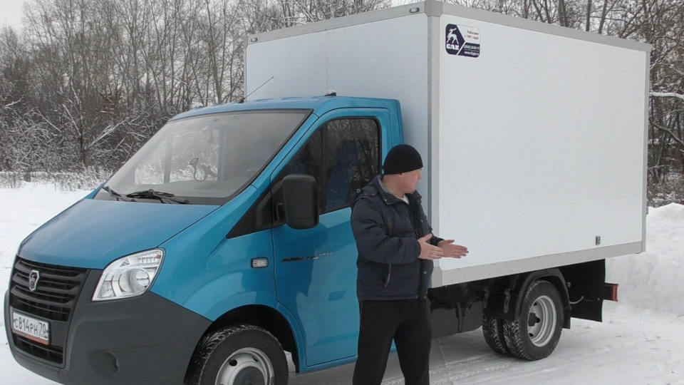

На газель NEXT стал изнашиваться на передних шинах протектор с внешней стороны. Проблема достаточно распространённая для газели NEXT. Решил устранить данные данную проблему собственными силами.
По сравнению с газелью бизнес, подвеска газели NEXT более сложная. Передняя подвеска автомобиля газель NEXT независимая, пружинная, рычажная (с поперечным расположением рычагов), с гидравлическими однотрубными амортизаторами двустороннего действия. В связи с этими усложнениями, причиной преждевременного износа шин могут быть неправильные углы установки колес. Однако, так автомобиль проехал около 13 т.км, то при подготовке автомобиля к продаже, эти значения должны были быть проверены и говорить о их неправильных значениях не имеет смысла.
В чём же еще может быть причина износа шин? Как я посчитал, этим фактором может стать давление в шинах автомобиля.
Опираясь на руководство по эксплуатации выяснил эталонные значения давления в шинах моего автомобиля.
Путём практических наблюдений и повышением давления в шинах, не превышающего максимальных значений, достиг прекращения деструктивных изменений.
Сделал для себя выводы, какое давление будет оптимальным для моего автомобиля.
Надеюсь мой опыт и практические действия, помогут в решении данной проблемы на других автомобилях газель NEXT.
Всем приятного просмотра. Здоровья и до новых встреч.
