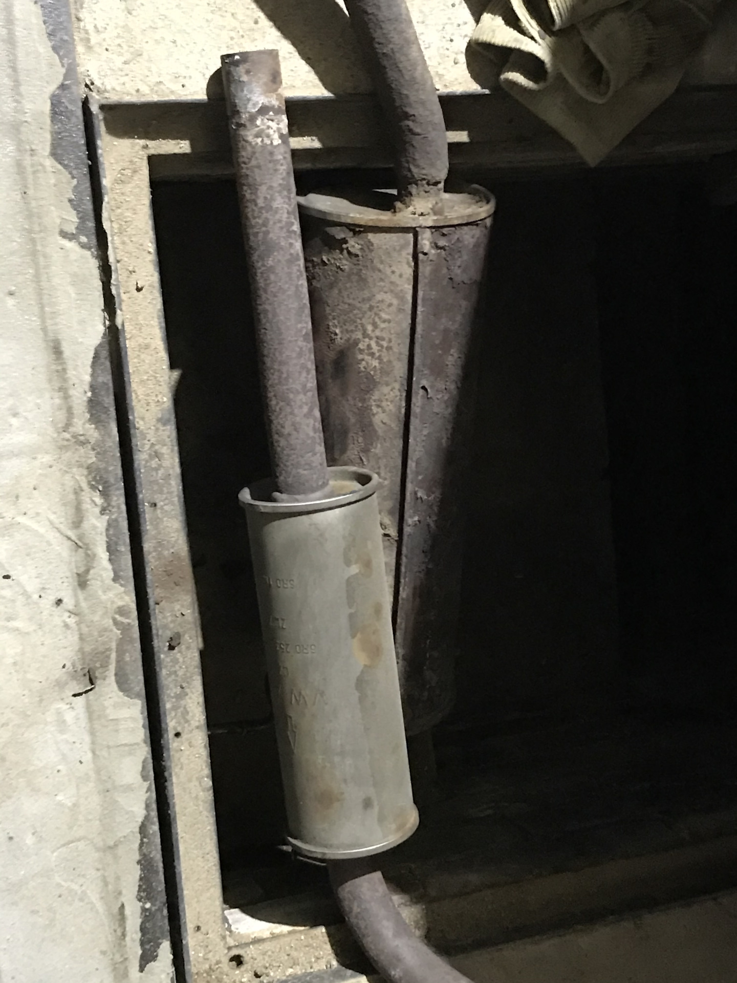

Всем привет, друзья! У меня задняя банка (где труба выхлопная) просто дырявая, как оказалось)) Подскажите пожалуйста артикул или бренд, который можно купить. Мастер сказал, чтобы я купил желательно оригинальную запчасть, типо аналоги работают недолго. Выслушаю любые советы и критику. Я так понимаю, задняя банка — это глушитель +длинная с изгибом труба, которая идёт до середины автомобиля? Звук сзади при разгоне рычащий, как у жигулей старых…

насквозь что ли прогнила ?
Да, дыры в металле в самой банке
у меня было так, верхний слой (обертку)срезал, а дальше почти идеал было !

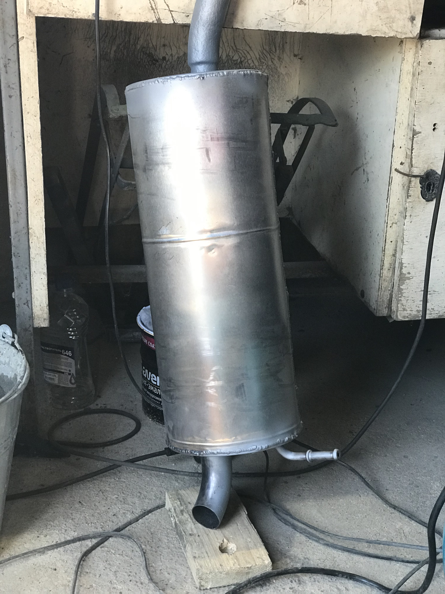

нашёл нержавейку, друг обварил, стал почти как новый 🙂
На своей старушке ставил 507015, 004947, 1121400500 в 2018 году и так и продал Авто.не беспокоило
