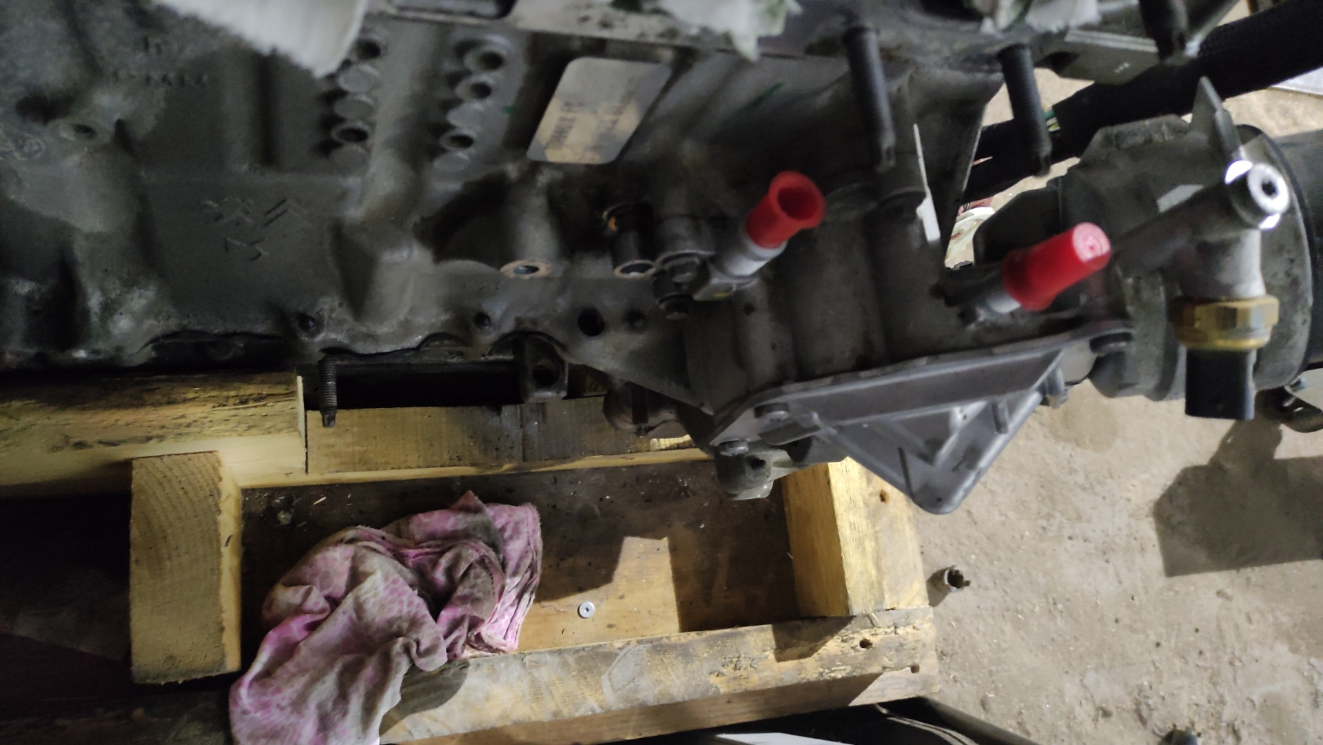

Не буду скрывать, да и не за чем это, сейчас активно идёт процесс замены двигателя на моем автомобиле. Процесс не долгий, так как попутно приходится многое менять. Об этом сделаю запись позже. А пока о новом двигателе ep6fdtmd
Мне разные люди говорили что в этом двигателе доработали разные узлы и теперь двигатель лишился своих болячек. Заманчиво, но это все нужно проверять. Доработали не означает что убрали)))

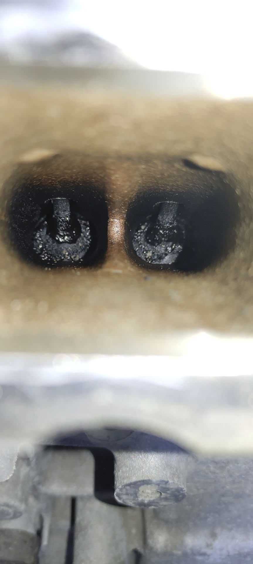

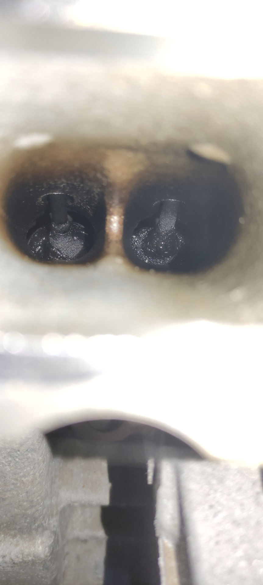

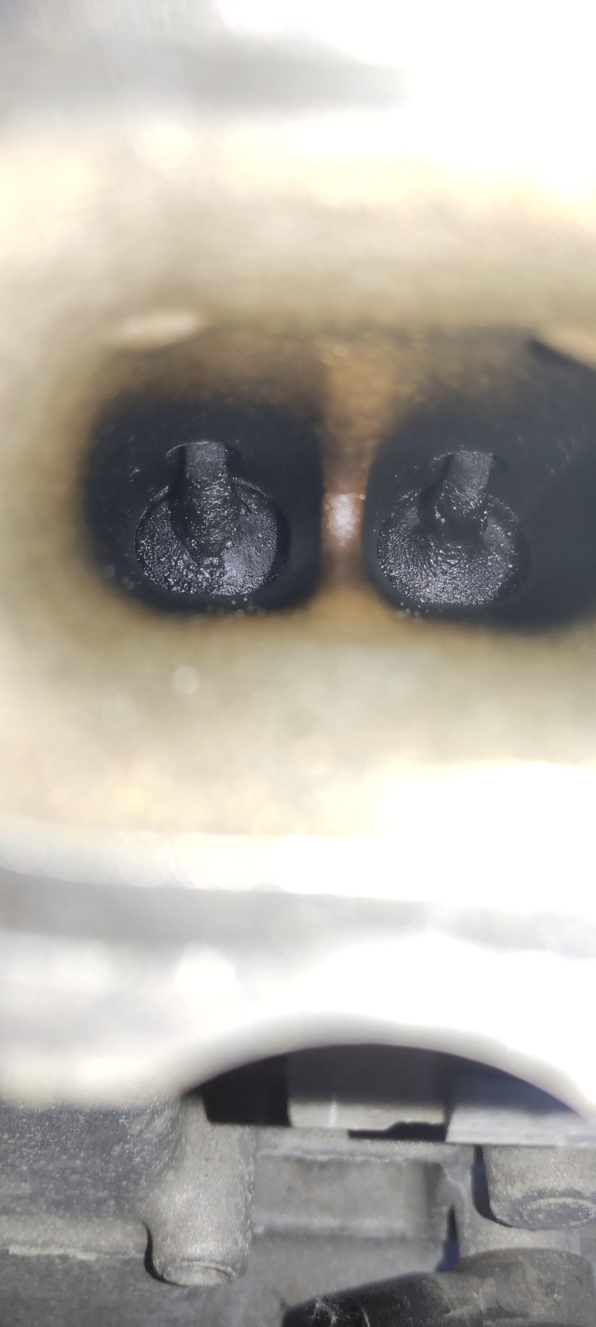

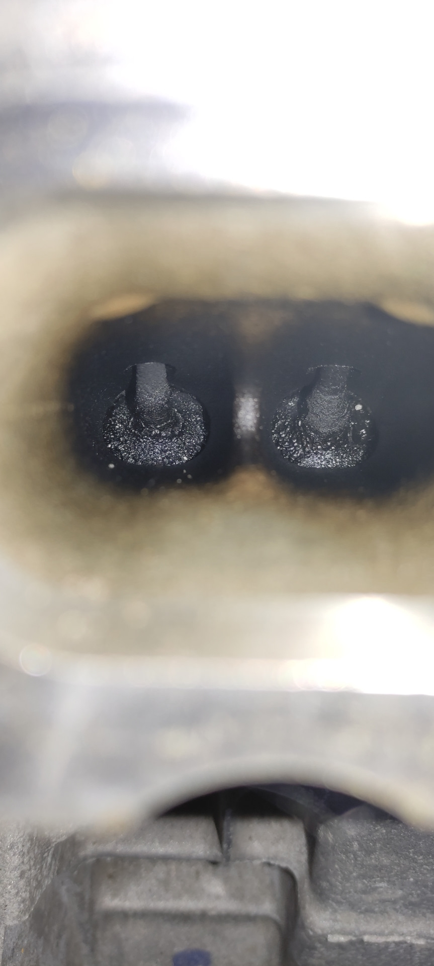

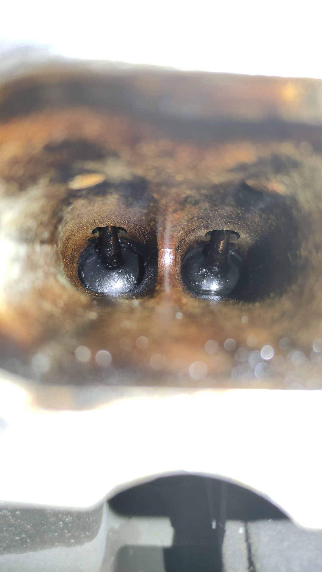

Вот например впускные клапана двигателя fdt с пробегом 50 тыс км.
Удивительно. Но такое ощущение, что система вентиляции картера не справляется с сепарацией масляных паров… Как же так? Неужели крышка gen3 говно? Ещё и клапан из крышки в патрубок убрали… А смысл?
Вопросов больше чем ответов.
А ещё прикол — мне достался двигатель без теплообменника. Ну нет его, заглушка стоит.
И цепь… Якобы не тянется. Ну ну… Ходит может дольше, но тянется все так же, ведь помимо распредвалов она вращает вакуумник и тнвд.
Буду надеяться что поршневая действительно модернизированная.

Ставь вместо теплобменника акпп переходник на доп радиатор акпп. Радиатор не помешает, хорошо встаёт от Бмв. Клапан, который из крышки убран в патрубок есть отдельно, что удобно. Мне пришёл патрубок с этим клапаном и в крышке был, теперь их на пути газов стоит два
Он не про АКПП. Речь о теплообменнике масло/антифриз двигателя.
papa123456
Охлаждение акпп уже лет 5-6 как установлено на моем авто. Записи об этом есть, причём с графиками. Клапан из Китая ставить не буду, мне мотор и турбина дороже
