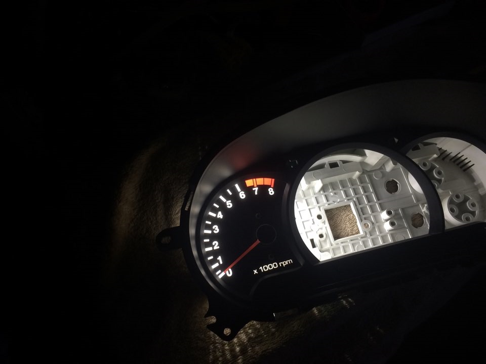

Ну вот наконец дошли руки до приборки. Ленты ушло 60см. Клеил прикладывал, смотрел засветы опять клеил, ничего сложного.

Такая же шляпа, перетянул и писец, стрелка забирается вверх, придётся паять.
Да по ходу почти все с этим столкнулись)
Ну все это дело я запаял, а как теперь настроить стрелку? Может кто знает?
Я ставил на полностью прогретый двигатель ( с пол часика покатался ) на девять часов ( если относительно часов) она так по заводскому была. Только без приборки заводить нельзя, может ошибка аирбэга выскочить а убрать её без специального кабеля не получиться
Понял, спасибо
Меня тоже такая фигня настигла, и плюс стрелку сломал. Сегодня буду пробовать запаять
Ленту и регулятором яркости где взял?
Регулятор за 150₽ на али экспресс, ленту в радиомагазине за 200₽ метр.
я тоже оборвал при закручивании))
Хорошо хоть легко паяется)))
это точно) коряво сделали, чуть туже закрутишь и всё обрывается
