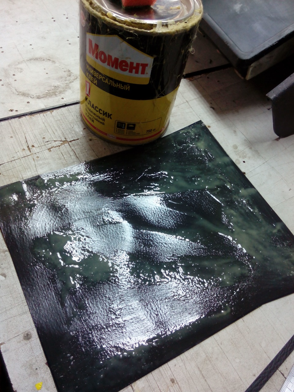

Кстати поимел большое геморой с карманом консоли. Какой то хороший человек заклеил его спленом.
Он весь по ободрался, и выглядел стремно.
Кое как я его отодрал, обезжирил, и затянул кожей для перетяжки торпеды. Кожа валялась в обрезках давно уже. По цвету подходит как родная. Клеил на "Момент"
